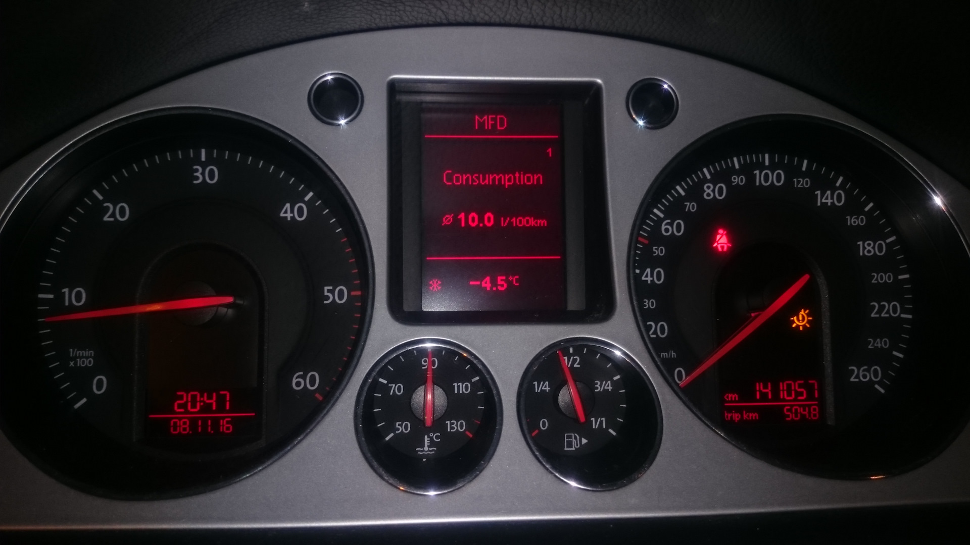

04.11.16 На третий день владения b6 днем с супругой и дочкой поехали к родственникам, минут 10 прогрел машину. После проехал около 700 метров бортовик выдает "Engine Fault. WorckShop" и после торжественного звучания зуммера начала мигать спираль.
Тяга пропала но машина едет, останавливаюсь, глушу.
Завел — все в норме, проехал еще 200 метров опять заморгала спираль и загорелся чек, авто опять еле едет.

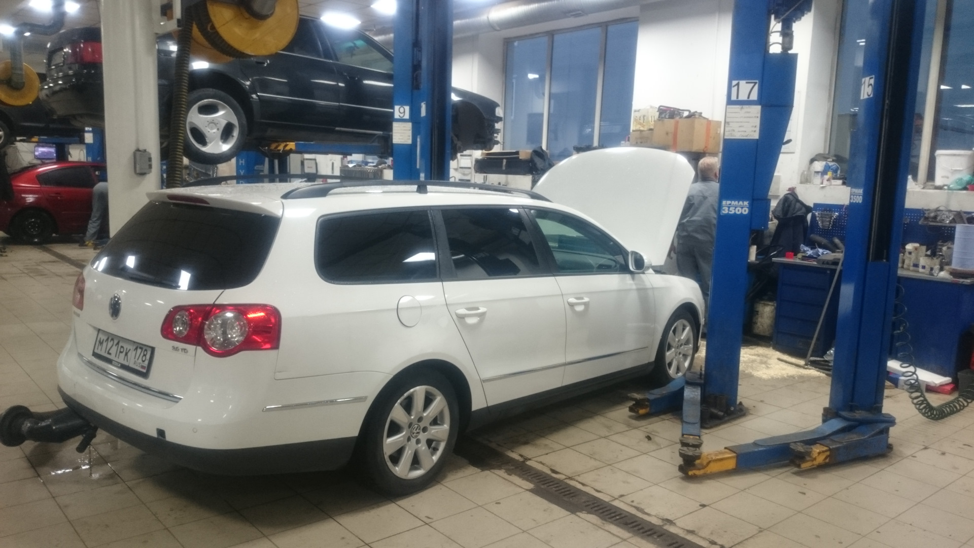

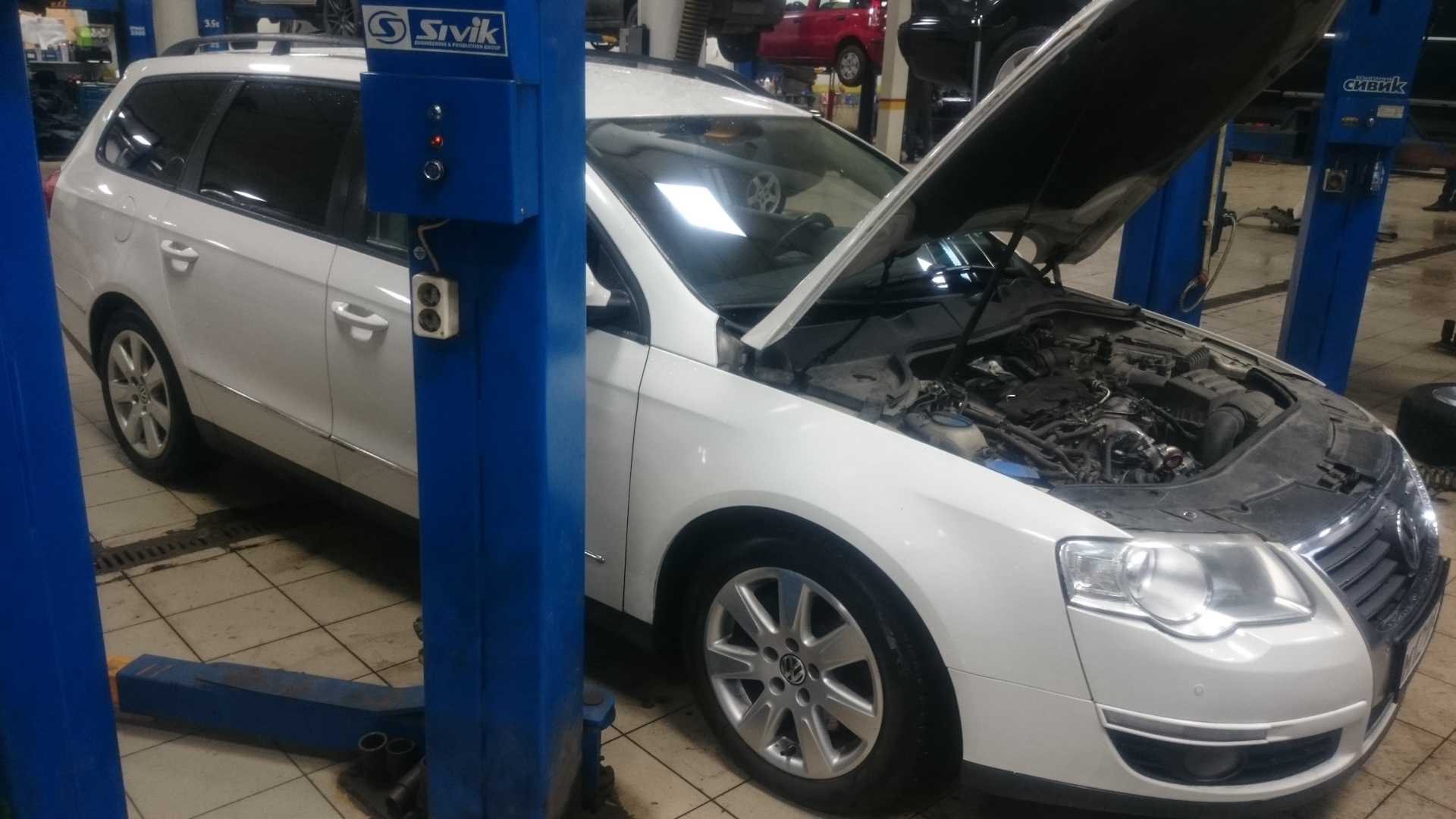

Так как кабелем обжиться еще не успел, а мой хороший друг уехал по делам, поехал в евроавто на диагностику.

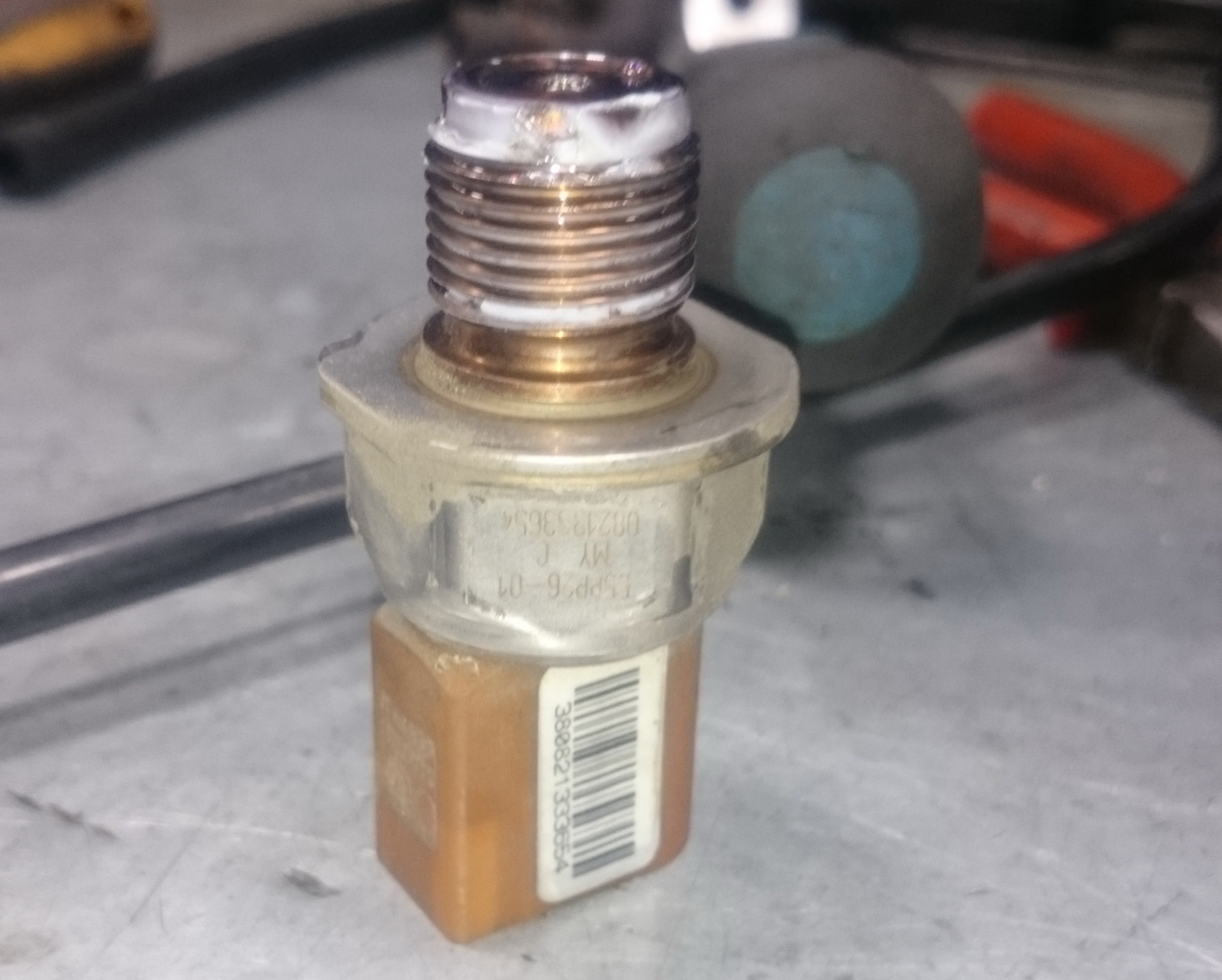

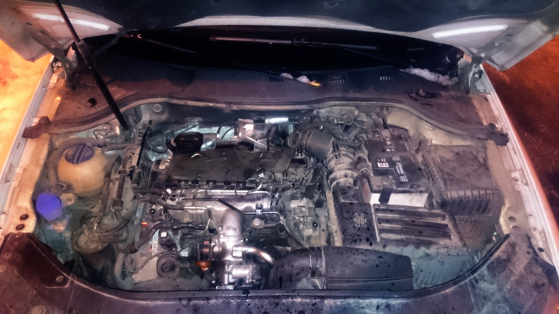

Так как предположений не было, предложили методом исключения и начать с малого, а именно замена датчика давления топлива G247 — 03L 906 051 в рампе.
Так как не планировал поездки в сервис на 5 часов… супруга с дочкой (4,5 месяца) вымотались основательно.

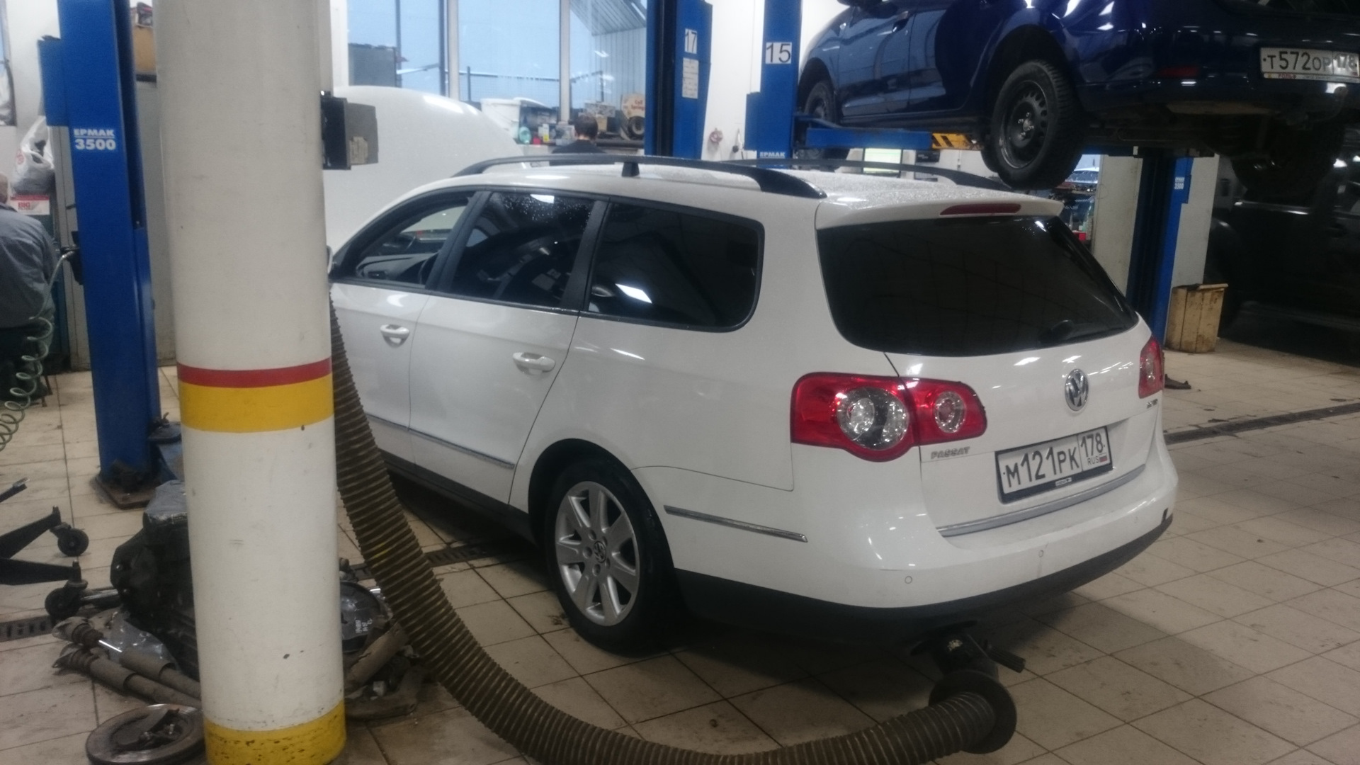

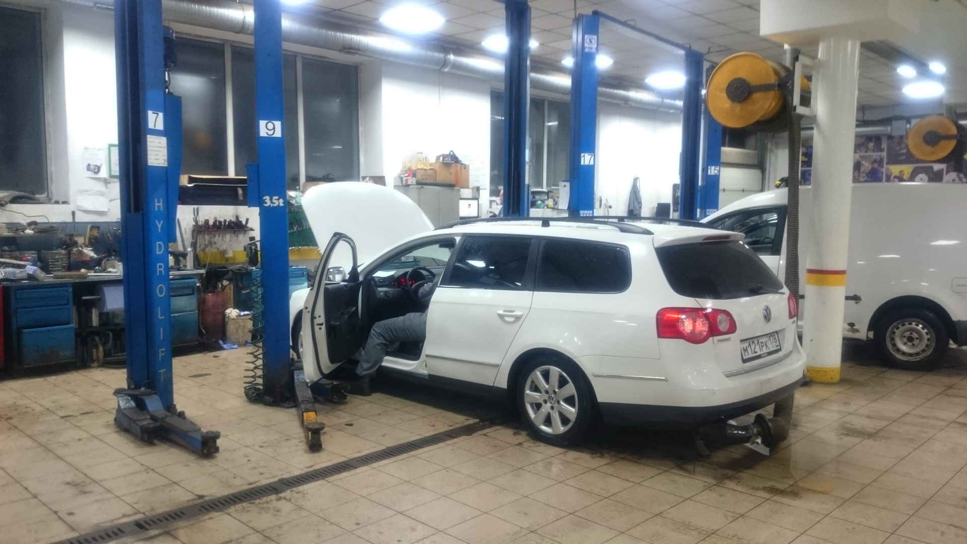

Поставили датчик, еще час тестировали, гоняли на месте, смотрели давление в рампе.
Все хорошо, рекомендуется обкатка. выезжаю с сервиса, 500 метров, опять спираль (заметил что уже второй раз на 5-той передаче. но если первый раз на 2700 оборотах, во второй раз на 1000). Развернулись, обратно в сервис, загнали опять смотреть.
В общем еще через час прежде чем менять регулятор N276 — 057 130 764 H за 12000 руб. +2700 работа, высказали предположение — б/у датчик G247 — 03L 906 051 так же может глючить. Назначили мне визит в 14:00 на 08.11.16 (завтра) за доплату в ~1500 руб. поставят новый датчик G247 взамен б/у.

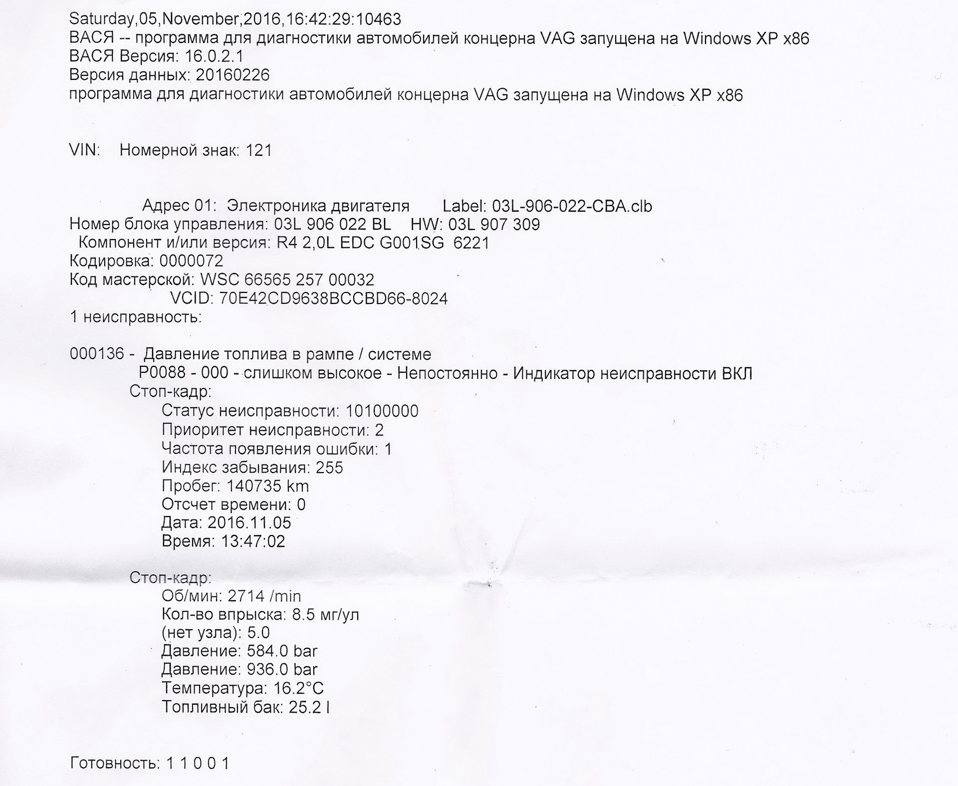

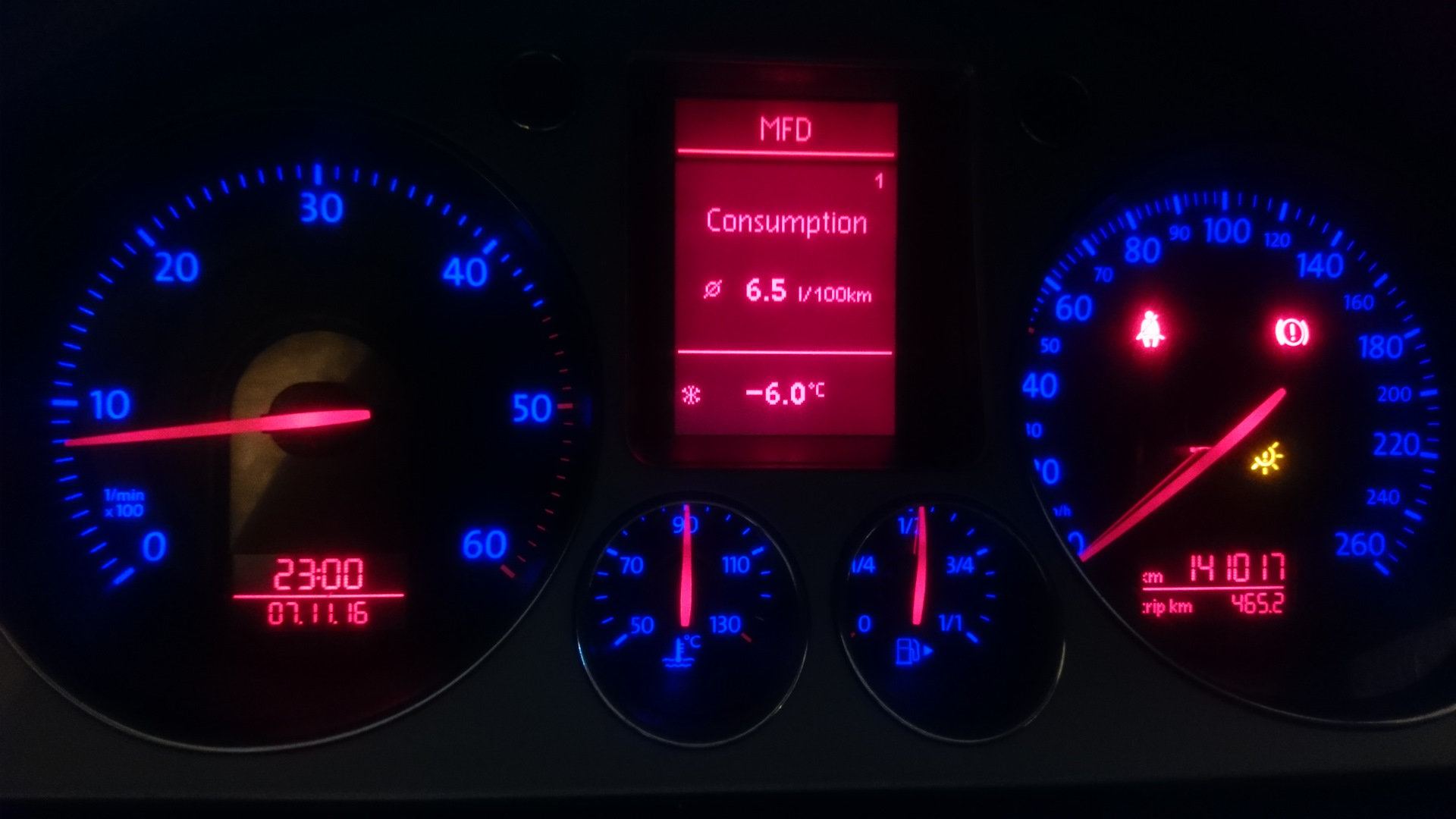

06.11.16 приехал друг. Подключили комп, мин 10 прогрелись и поехали кататься — ошибку словили раз 5. Но через комп сразу удаляется и далее все норм, привязки к оборотам и передачам никаких — возникает когда хочет. Смотрели по дороге — теоретически когда должно быть 600 бар, по факту происходит скачек до 1000, авто уходит в аварийный режим, а давление в рампе уже в норме. Удаляли ошибку, все снова в норме и периодически подобное повторяется.
Выехали на КАД и на 4той передаче с оборотами 3300-3800 со скоростью 100-130км/ч проехали около 25 км. !что удивило в таком режиме расход 4,7л/100!
Обратно еще на 3тей передаче с оборотами 4000, около 5км, дальше в штатном режиме.
Больше ошибка не появлялась, на скорости выше 120 км/ч периодически звук, как будто бы пакет зацепился и бьется, осмотр авто — ничего не нашли — сослались на сильный ветер.
Дал машине постоять часа 1,5 остыть, и нашел повод поехать на север Питера, тронулся при 60 градусах, забрал человека и обратно в штатном режиме 70-125 км/ч (за день тестов накрутил около 190км) ошибка так и не появилась. Начал смущать "звук пакета" при скорости выше 120 (но не постоянно).
Поздно в голову пришла мысль, пересмотрев фото датчика, не вижу смысла менять регулятор давления в топливной рампе N276 — 057 130 764 H, как в принципе и датчик давления G247 — 03L 906 051 (они должны либо работать — либо нет).

В сервисе не было предположений? Нужно бежать было оттуда. Высокое давление. Это явно 276й либо на тнвд. Но сначала 276й смотреть.

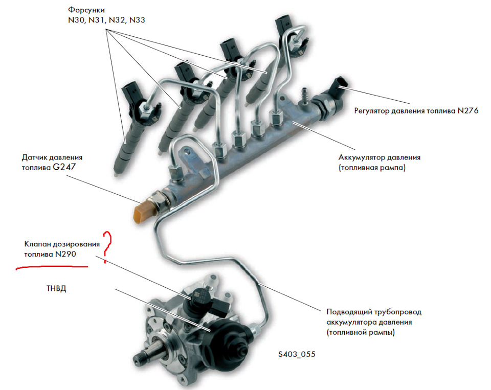

Все закончилось заменой датчика n290 на тнвд www.drive2.ru/l/481862346336108876/

помогло замена клапана n290 на тнвд www.drive2.ru/l/481862346336108876/

Датчик G247 на рейке я менял в первую очередь, может конечно, что он виноват.
Так же на другой стороне рейки стоит регулятор давления — но в обесточенном состоянии он открыт, поэтому при неисправности машина не должна заводиться вообще

Необходимо измериь давление в контуре между фильтром и доп.топливным насосом v393. Оно должно быть в пределах до 5бар
На тнвд есть механический клапан посмотрите его
Этот клапан?
Нет. стр.36
