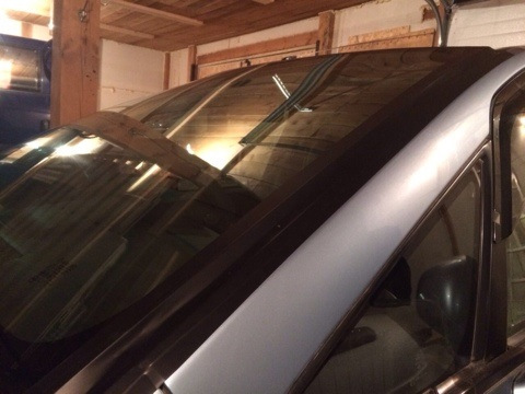

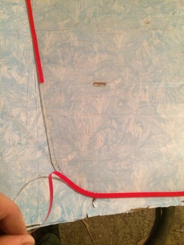

Начну процесс подготовки к зиме с поклейки вторых стекол в круг. Делается это для того чтобы стекла при сильном морозе не промерзали и чтобы всю мощь печки не направлять на обогрев стекол, создается эффект стеклопакета, да и теплее в салоне становится.

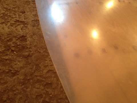

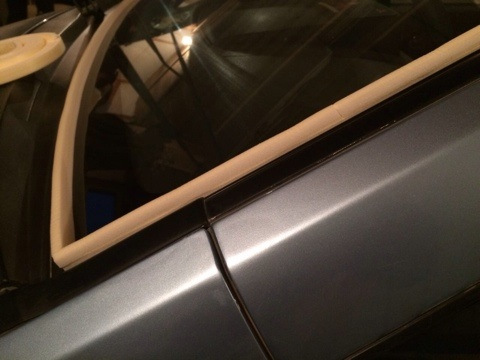

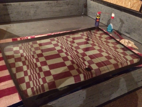

1. Начинается все с покупки второго лобового стекла, 1мм оргстекла для боковых стекол, двусторонней липкой ленты (толстой для лба и тонкой для боков), широкой изоленты и скотча.
2. Идеально отмываем стекла по кругу, второе лобовое тоже.

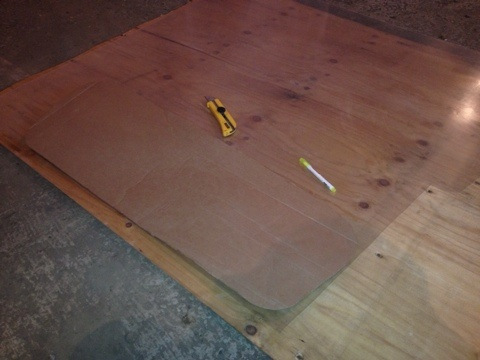

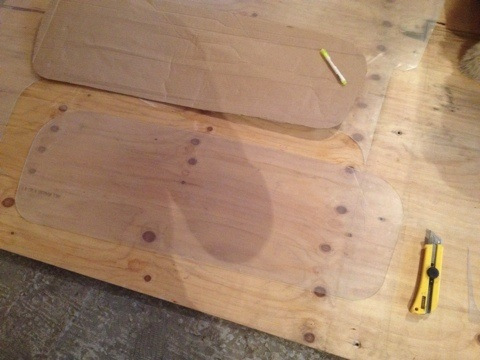

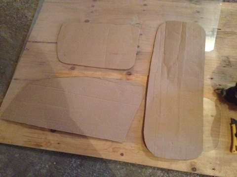

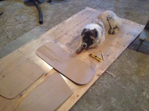

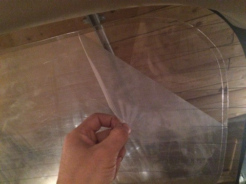

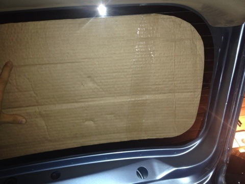

3. Вырезаем шаблоны из картона для боковых и заднего стекол меньше оригинала на пару сантиметров со всех сторон.

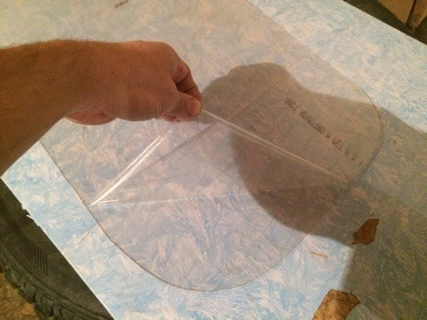

4. Шаблоны переводим на оргстекло и вырезаем.

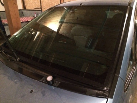

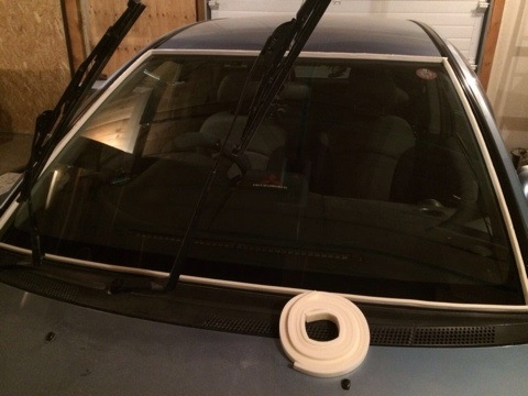

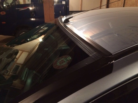

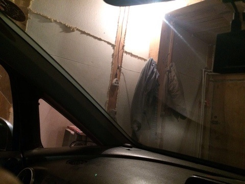

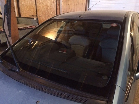

5. Начнем с лобового. Клеим двустороннюю ленту по периметру на первое лобовое, прикладываем равномерно второе (лучше делать это вдвоем) и обклеиваем все по периметру широкой изолентой для герметичности.

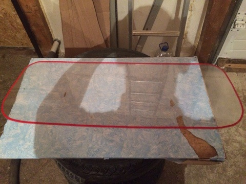

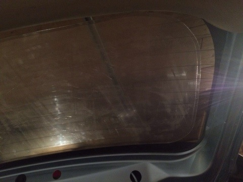

6. Дальше боковые и заднее. Покажу на примере заднего, так как боковые почему то забыл пофоткать.
