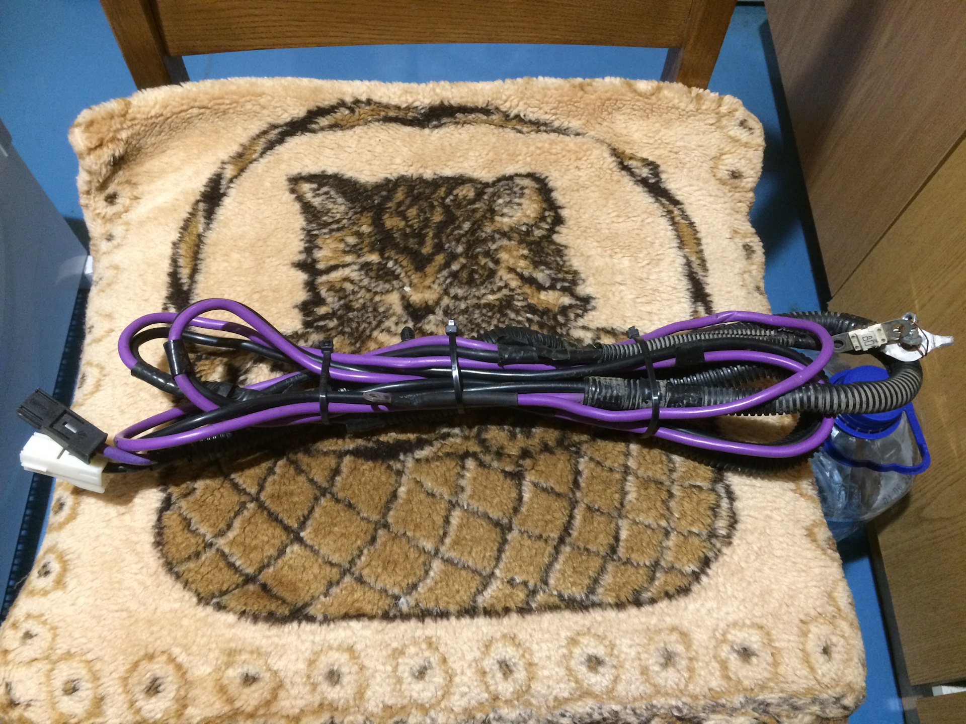

Подвернулся хороший вариант вне сезона — весь комплект по цене ниже средней.
1. Сам обогреватель

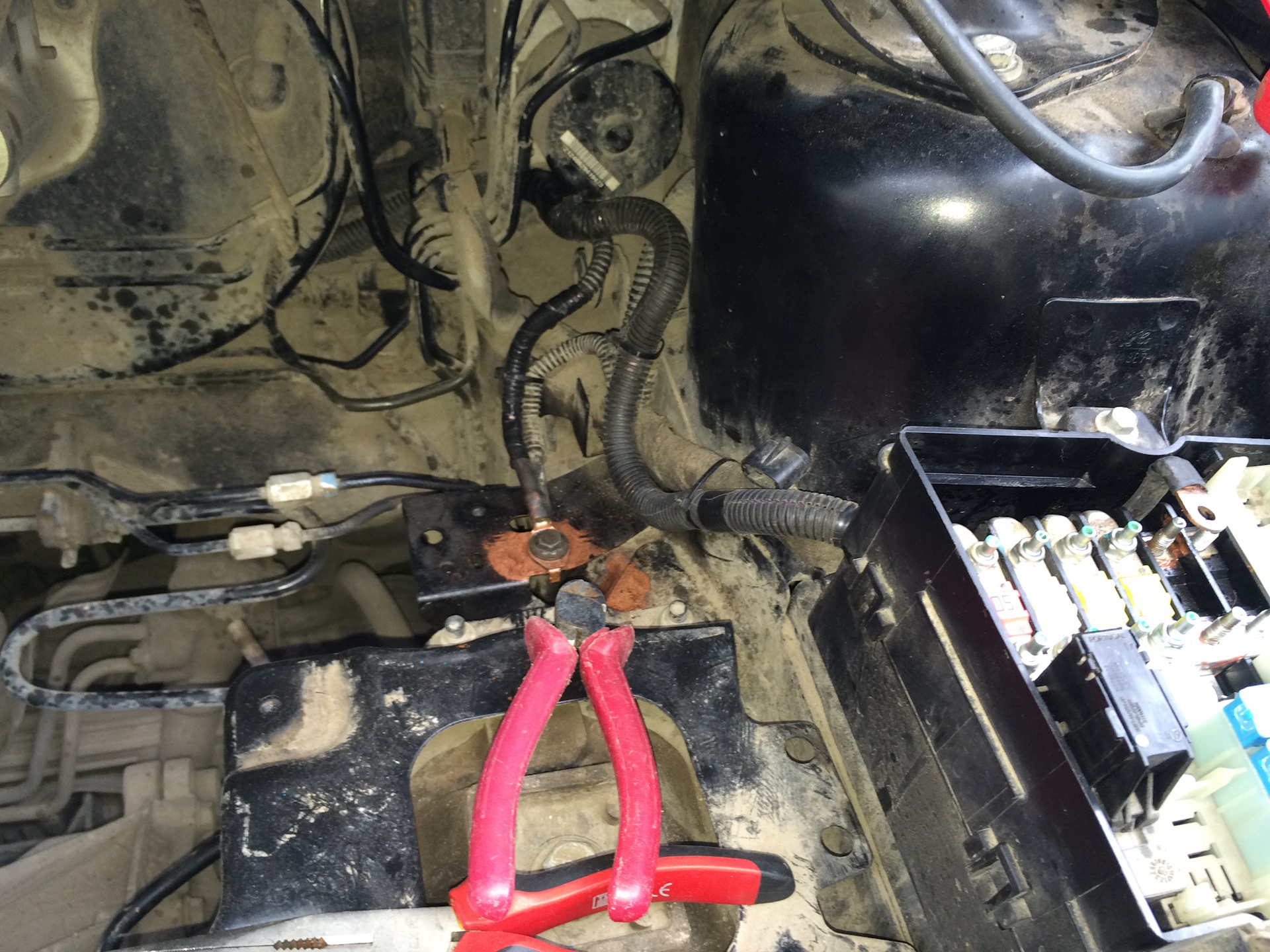

2. Силовая проводка с предохранителем 80А и гайкой.

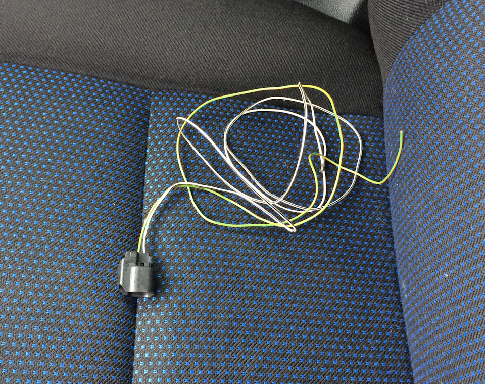

3. Проводка управления

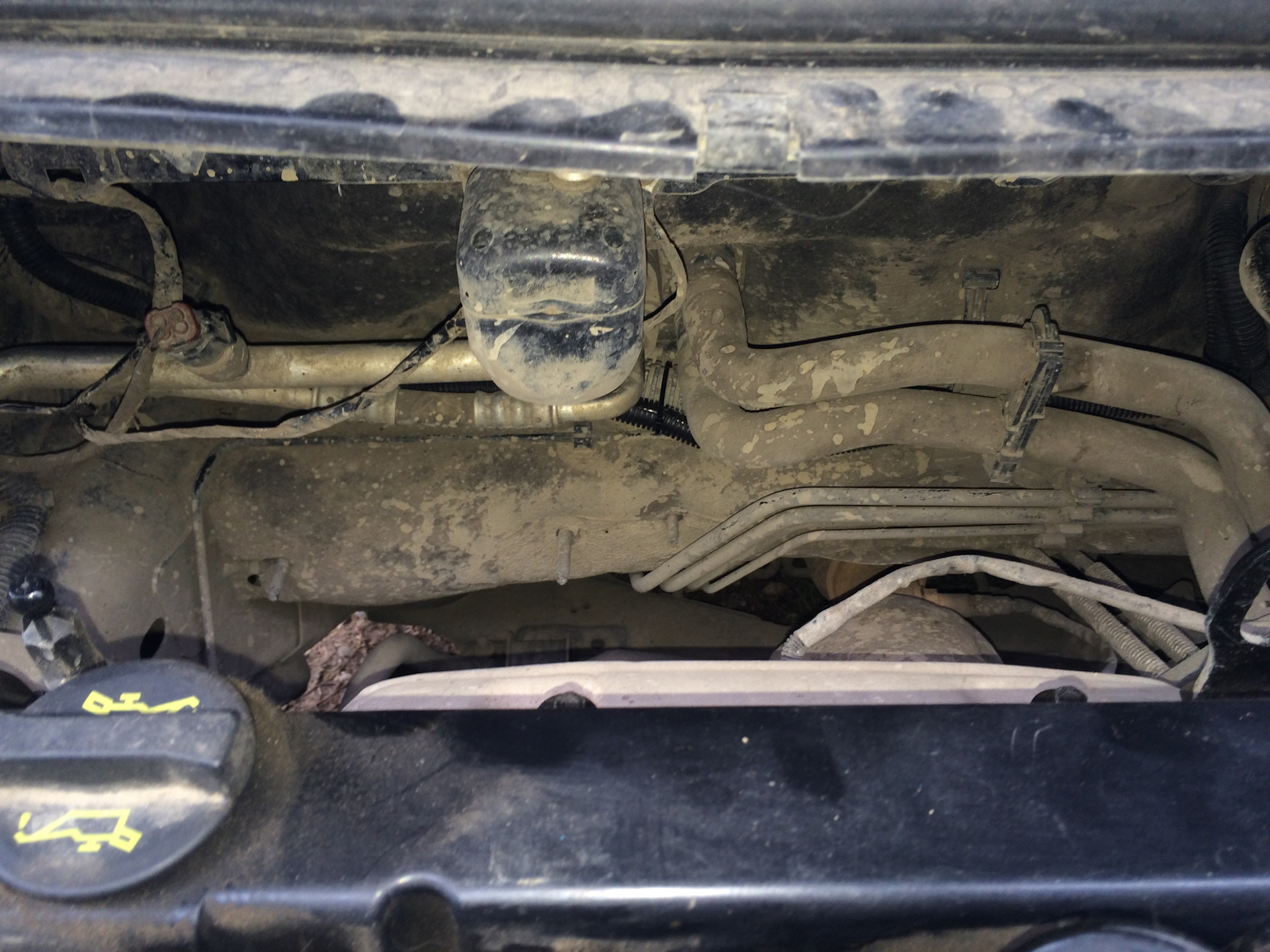

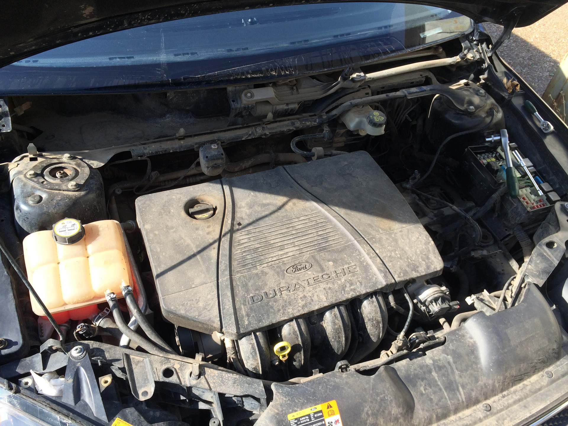

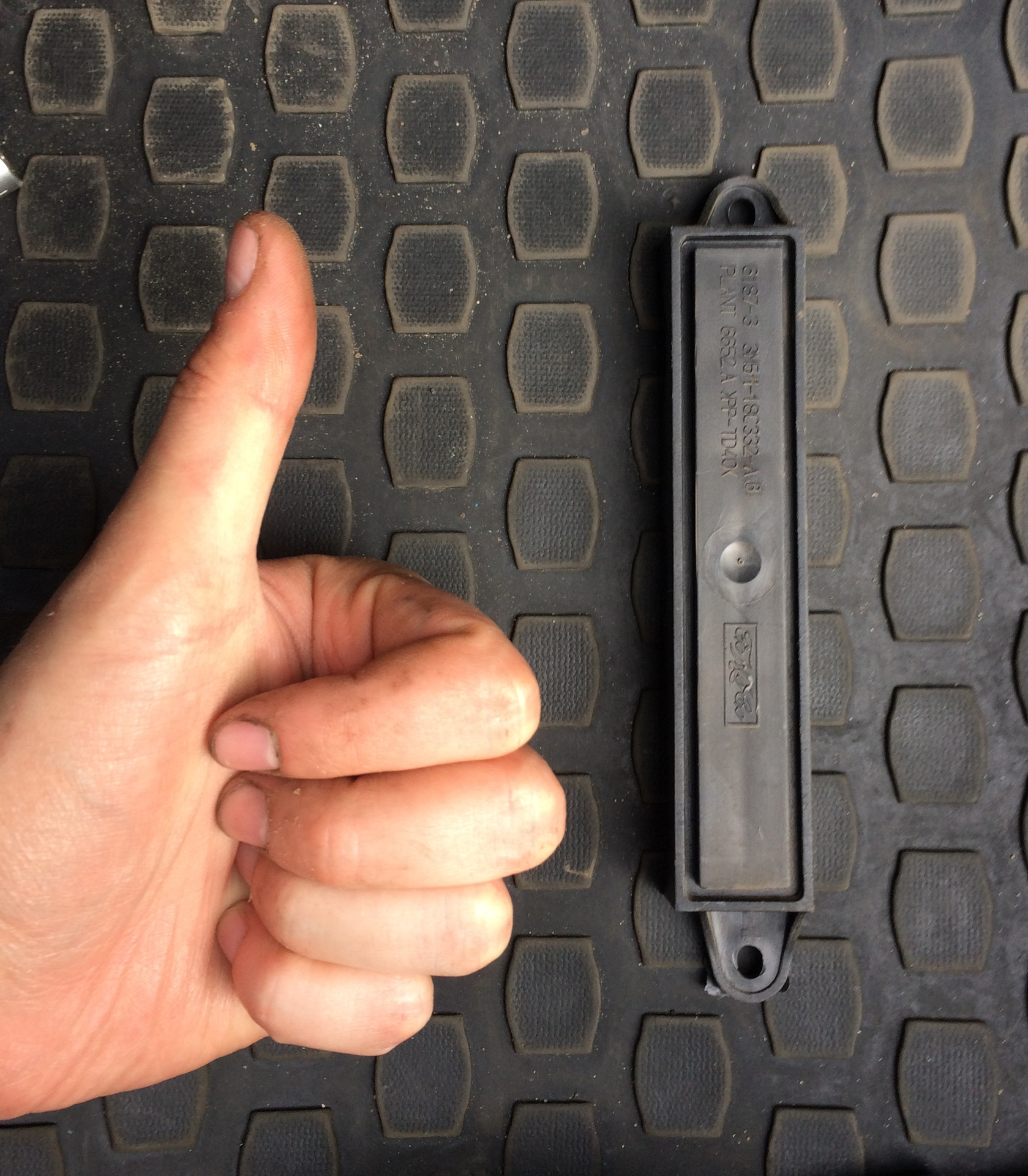

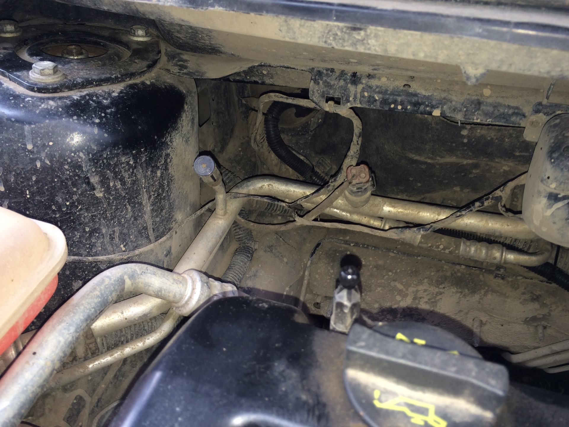

Про установку этой штуки в корпус печки здесь и на синем форуме много информации. Встает в штатное, предусмотренное место.
Управляющую проводку закрепил, подключил к GEM.
Силовую проводку проложил максимально скрытно.
Для этого пришлось снять жабо
Выход проводки промазал герметиком.
Закидает грязь перестанет быть заметной.
Массу кинул на болт массы блока АБС.
После всего осталась только заглушка.

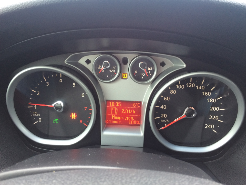

Ну и активировал через ELMConfig.
С наступлением холодов понял насколько это полезная вещь. При мощности около 1 кВт чуда от нее ждать не стоит, но заледеневшее стекло отходит через 2 минуты после запуска. Через 3-4 минуты в салоне уже комфортно.
Теперь сразу после запуска включаю климат на полную мощность и ставлю режим рециркуляции.

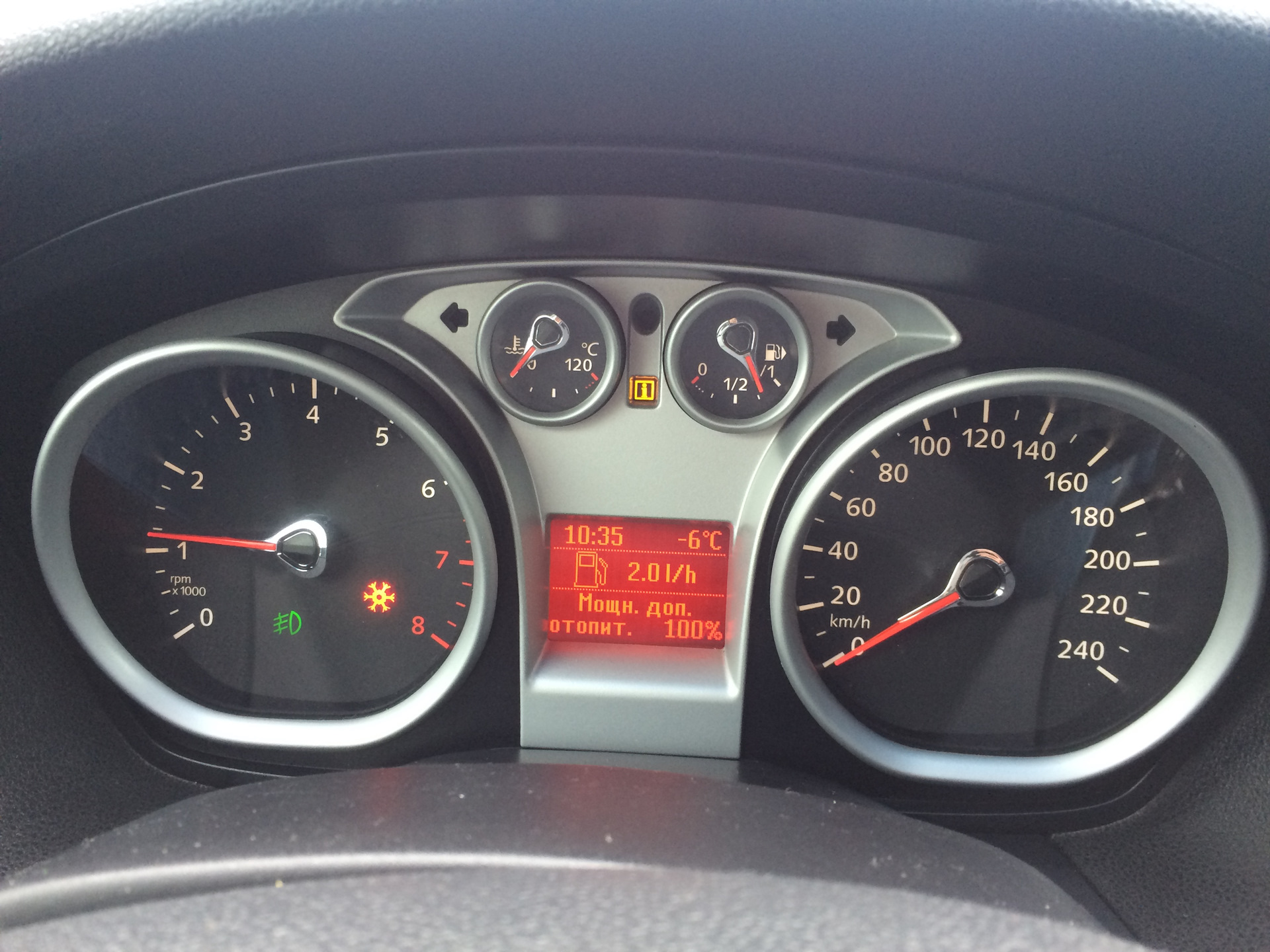

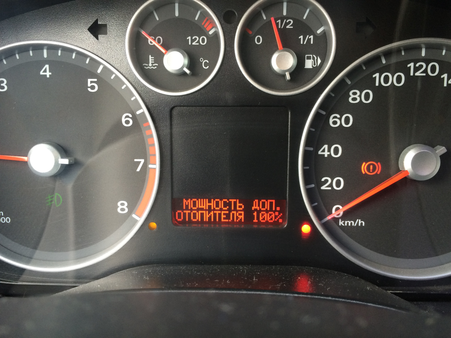

Так-же пришлось пожертвовать автоматическим включением обогрева стекол. Штатного генератора на 120А не хватает для одновременной работы фена, обогрева сидений и стекла. Мощность ЭПВС падает, без обогрева стекла все хорошо работает.
На дорестайловой приборке пришлось убрать индикацию работы, т.к. она там бесполезная. Каждый раз после долгого простоя на приборке высвечивается надпись "Доп. обогрев. Выкл", при работе обогревателя индикация постоянно активна и скрыть её или перейти в другое меню невозможно.
Все изменилось после установки рестайлинговой приборной панели. На ней все работает правильно.

По схеме провод 10кв.мм и пред 80А. По таблице на 10кв.мм максимум 60А. Странно www.drive2.ru/c/362633/
Предохранитель ставится с запасом в 1.5-2 раза.
Обычно провод рассчитывается с запасом

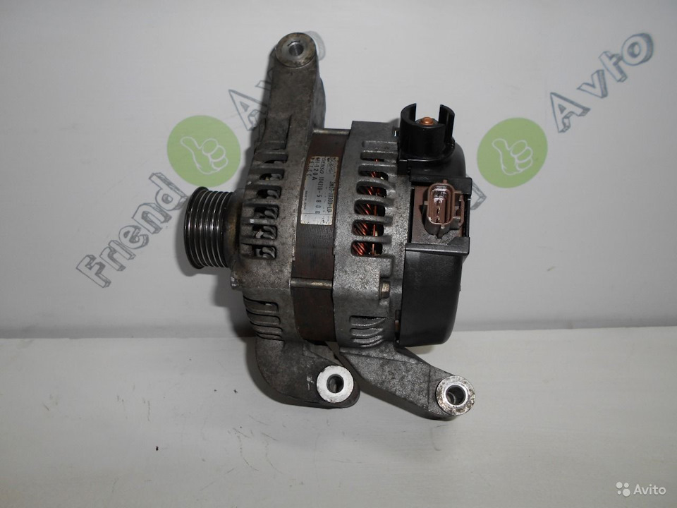

Ну да, но генератор на 100% мощности не вытянет.
Штатный на фордах 105А не тянет его, надо 120, в идеале 150.
А в акценте 80(
А СтартВольт для Форда не смотрел? Может он там будет мощнее, как с Акцентовским
У меня с завода 120 стоит, на 1.6 и ниже 105. Вот он не тянет.
Нашел у СтартВольта гену на Форд, но чет мощность не нахожу www.startvolt.com/catalog…ax-fiesta-1-4-1-6-lg-1079
Вот, это как раз от 1,4 и 1,6 на 105А. На 1.8 и 2.0 он конструктивно другой. На обычные 1.8 и 2.0 стоит 120А, в почему то для стран с жарким климатом 150 ставят.
