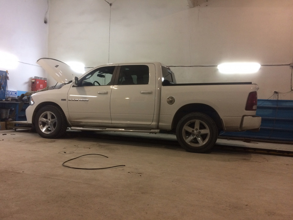

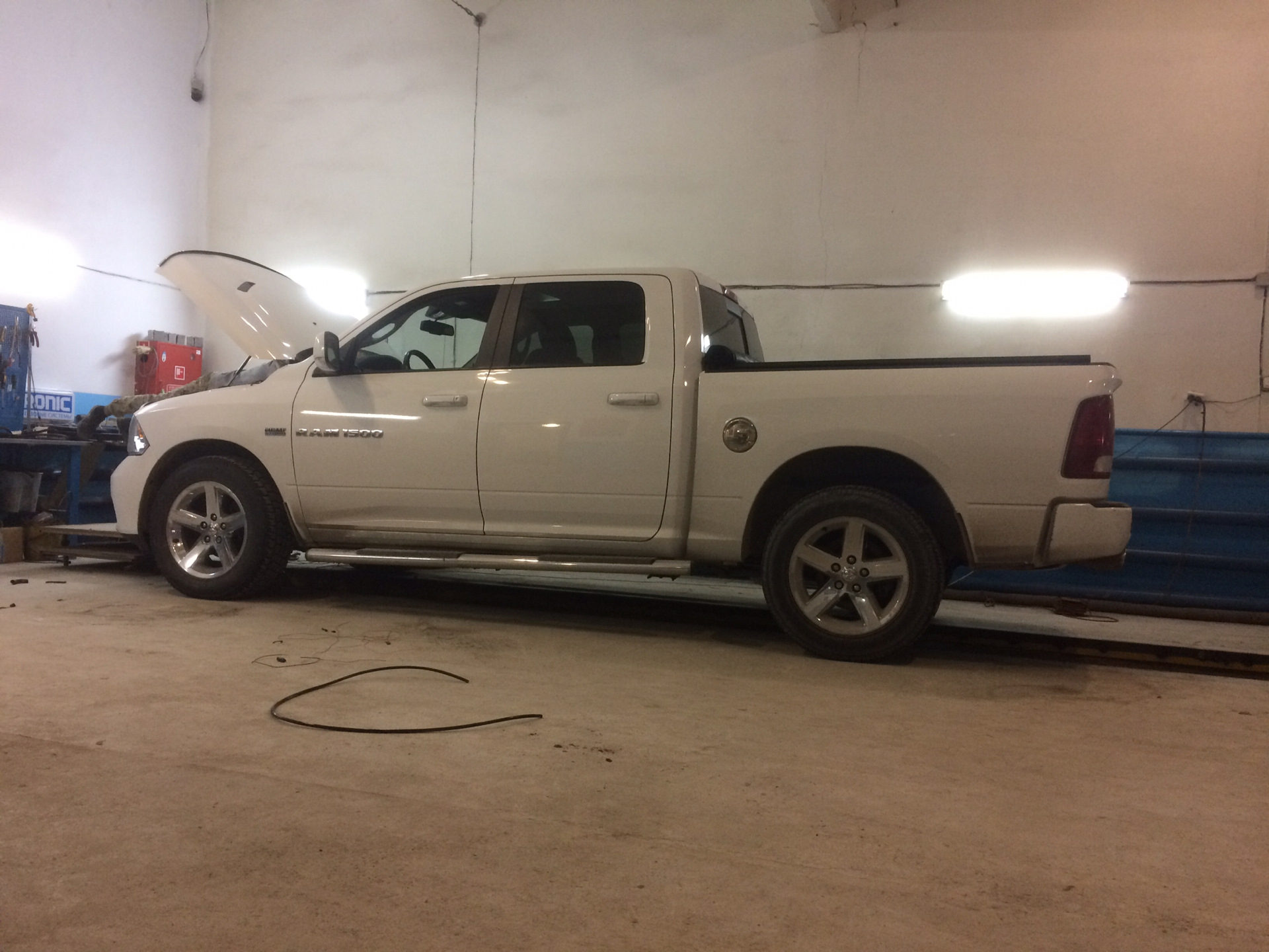

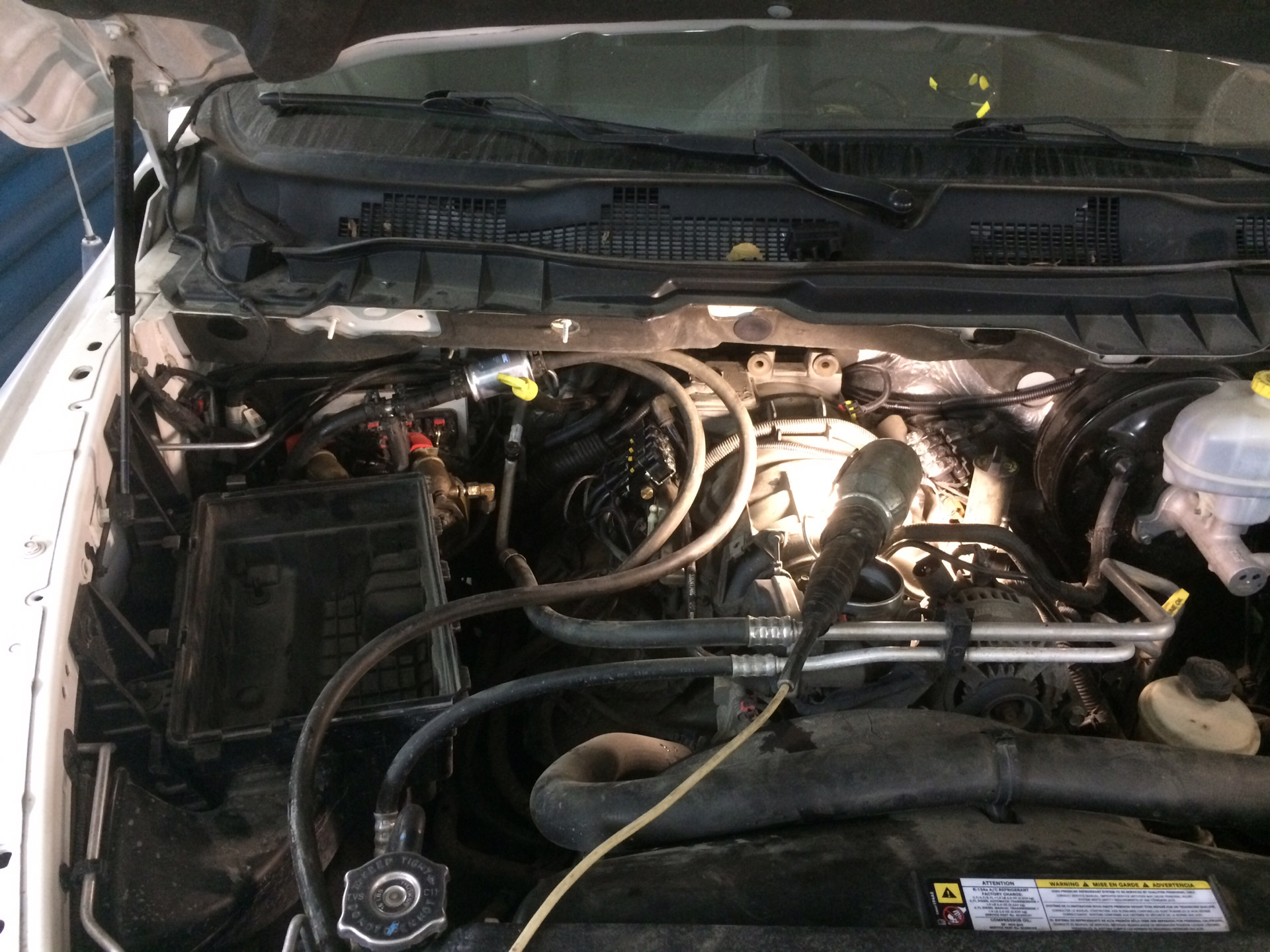

Когда брал машину в объявлении было написано: дорогое корейское гбо
Естественно все наоборот
Ладно еслиб китай, а то Альфа из Зеленограда!
Да еще и так установлено!

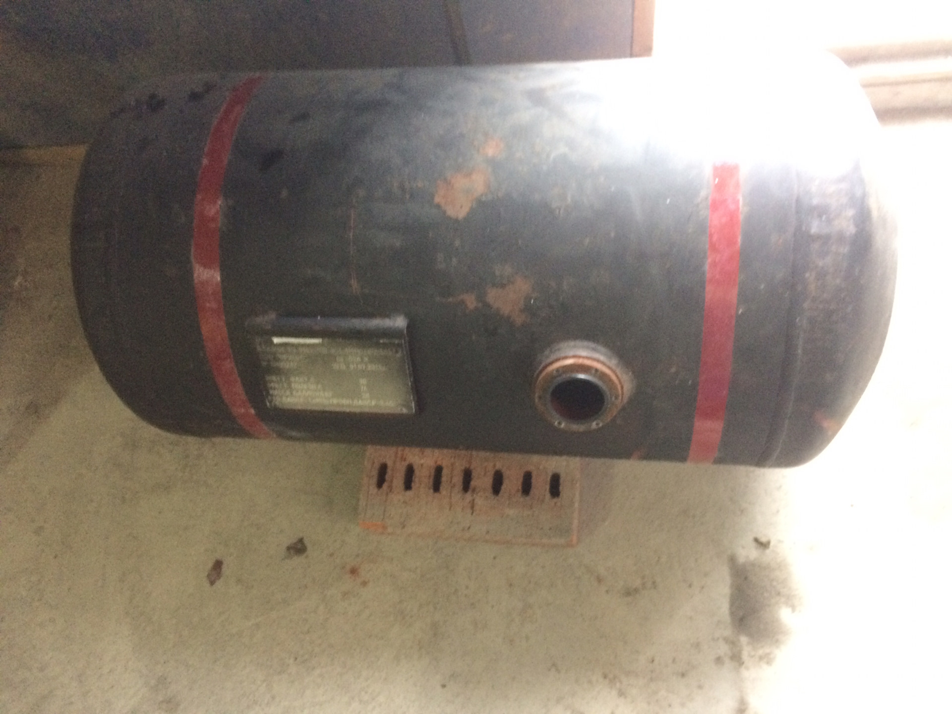

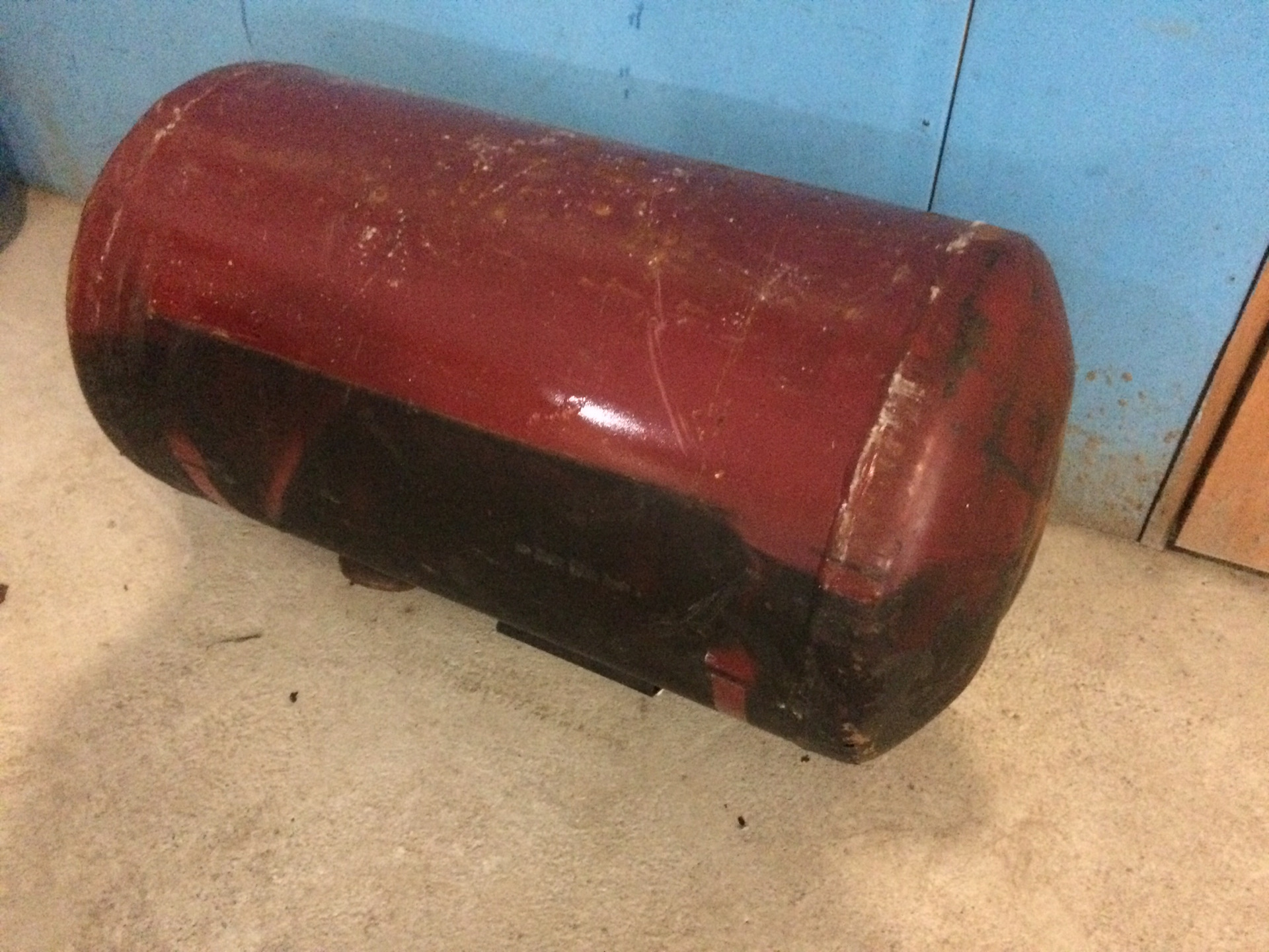

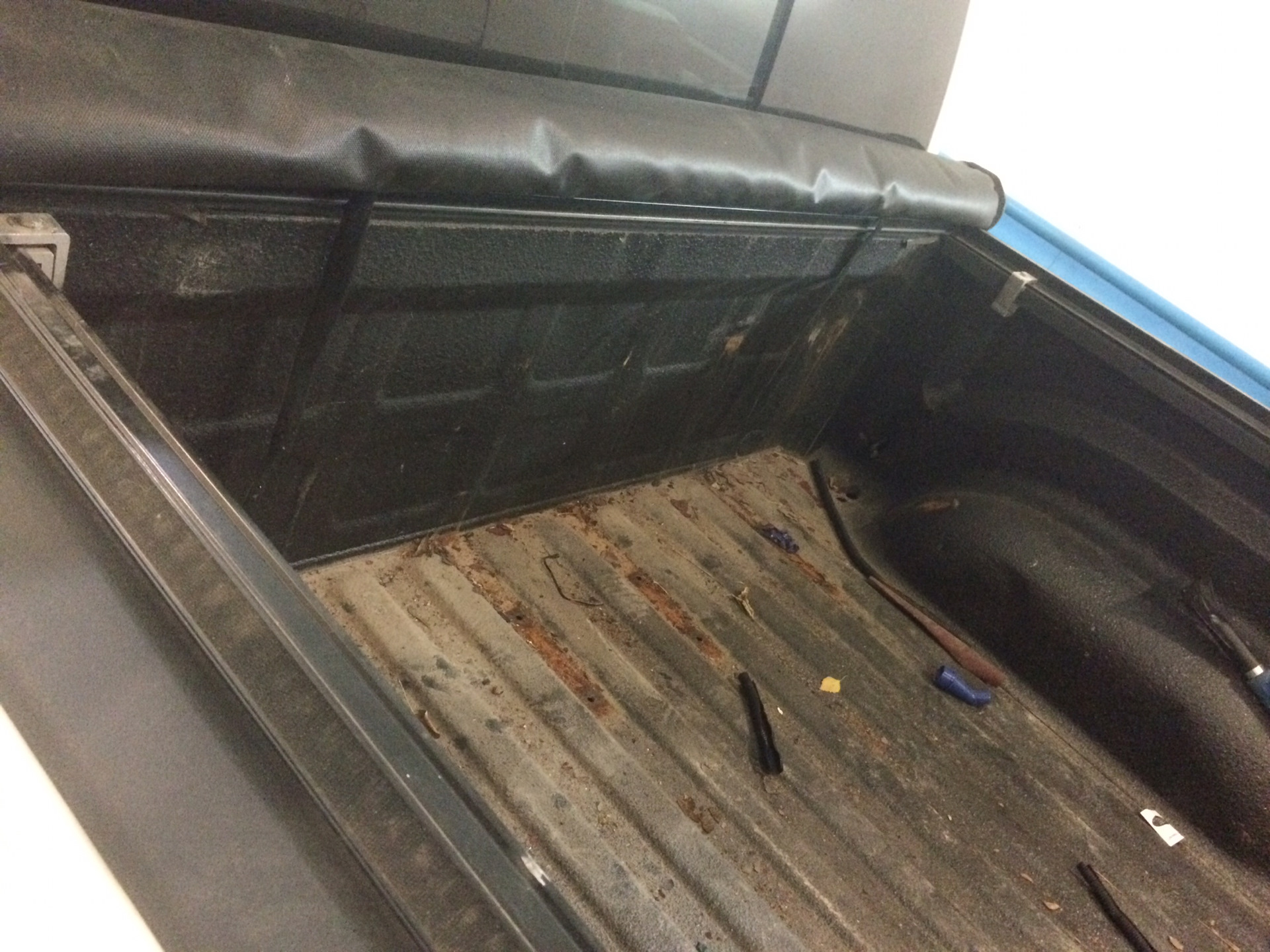

Баллоны по 90л два в кузове, занимая его четверть и не за перегородкой, а просто так, еще и клапанами в строну возможного груза
Баллоны уже подржавевшие и местами трутся о кузов машины
Гбо без авто переключения на бензин при высоких оборотах двс, к одб2 вообще не зацеплена
Форсунки суммарной производительностью 240, вместо 400
Ранее на оборотах выше 3000 чек и тряска.

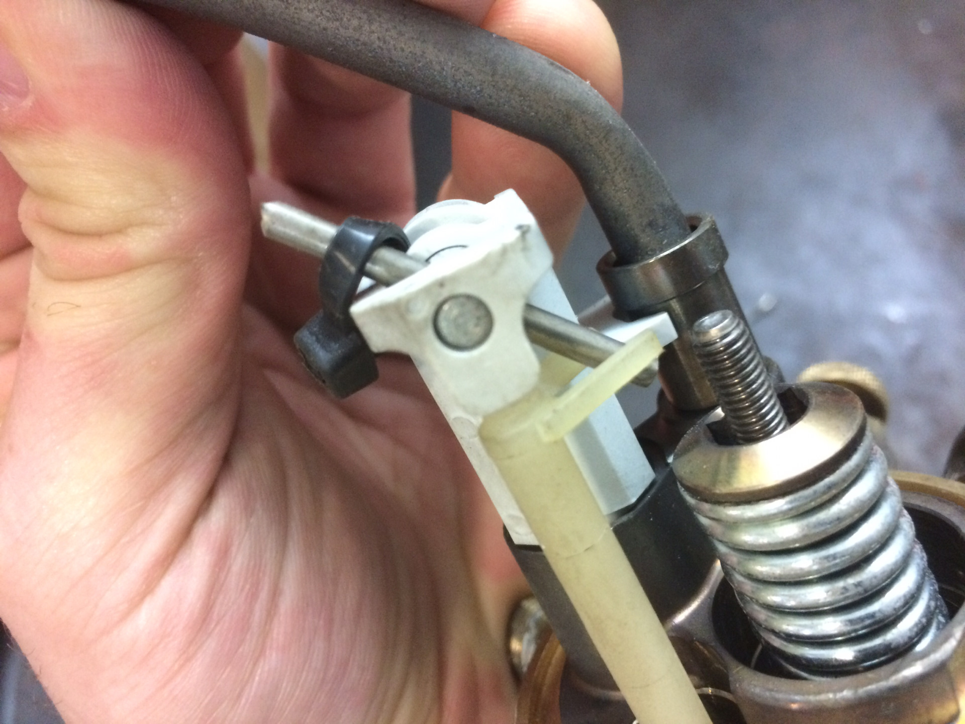

В обоих баках на мультиклапанах отрезаны поплавки и закреплены пластиковыми стяжками в нижних положениях, как это все не рвануло… непонятно, но баки заливались практически до полного объема без запаса безопасного расширения. Пипец кто так ставил?! (Ставили в зеленограде кстати, старый хозяин сам сказал)
Все демонтировано
Из старого оставлено два редуктора с переборкой есеено и старая магистраль с перекладкой по другому маршруту, редуктора закрепили иначе (были горизонтально, нужно вертикально)

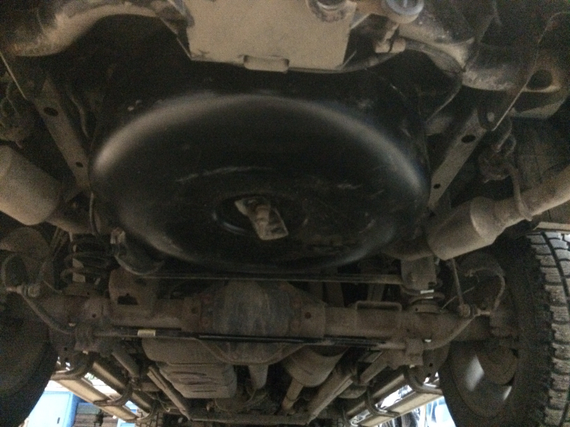

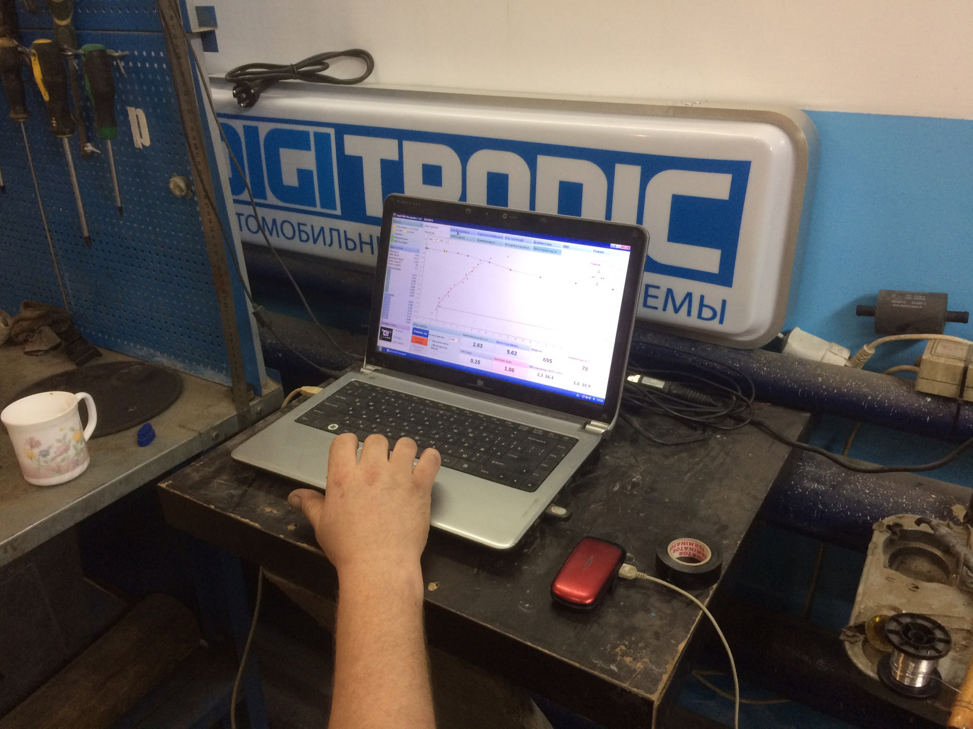

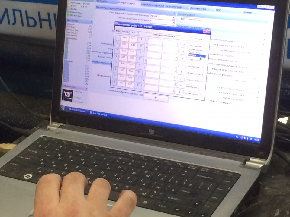

Установили гбо зенит (4 поколение) с подключением к одб2, авто коррекцией смеси и доливом бенза при нехватки топлива с полным плавным переходом на бензин и обратно в авто режиме при смене нагрузки на двс

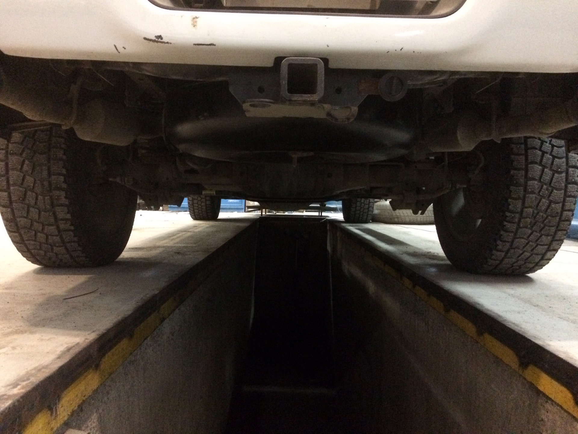

Бак на сотку (90 литров газа) вместо запаски.
Предстоит еще тонкая настройка в ближайшее время в разных нагруженных режимах, настройка поплавка и отсечки
Решение избавиться от старья было очень верным… будьте осторожны с ГБО и тем более если оно Вам досталось с машиной

Что делать с запаской?
Замена — 52 тр.
Польское (типа) — Зенит
Бак на 100, входит 90.
Запаска в гараж — и на Реджике тоже в гараже валялась и сейчас там же.
за все время на РЭМе никто запаску еще не снимал. как и ранее на Реджике они "новые"
валяются в гараже, если едешь на дяльняк — кидаешь ее в кузов, по городу она без надобности.
