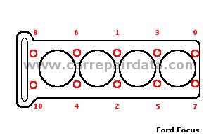

Цилиндр последовательность глава ужесточение
Головка блока цилиндров момент затяжки 1 15 нм
Головка блока цилиндров момент затяжки 2 30 Нм
Головка блока цилиндров момент затяжки 3 90 °

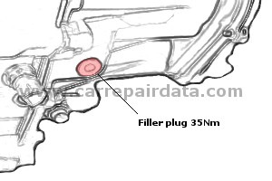

Коробка передач масло 2.3l

Коробка передач сорт масла Форд WSD-M2C200-C

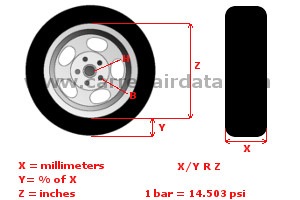

Колесо
Размер шин (х / у R г) 185/65 R14
195/55 R15
205/50 R16
Переднее колесо Presure 2.0 / 2.2bar
Заднее колесо Presure 2.0 / 2.2bar
Колесный болт момент затяжки (B) 85Nm

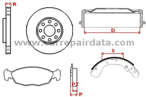

Тормоза
Минимальный фронт толщина тормозного диска ® 20.0 мм
Минимальная ширина фронта площадку без опорной плиты (P2) 1.5mm
Задние барабанные (D) 203.0mm
Минимальный заднего толщина обуви (S) 1,0 мм
