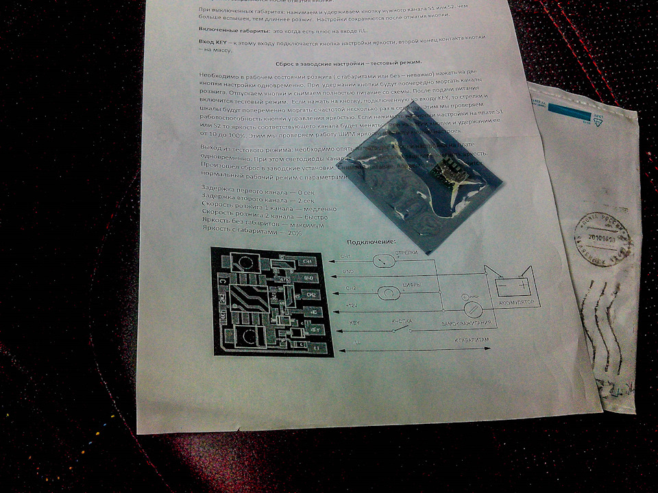

Давно хотел сделать регулировку подцветки освещения салона, все искал регулятор от шеви нивы, и вот как то случайно наткнулся на схемку Степана Палыча всем известного как CAMOKAT-BETEPAHA списался с ним и уже через недельку у меня была эта схемка на руках, ну и начал потихоньку вживлять ее в схему приборки
Спасибо ему за такое изобретение

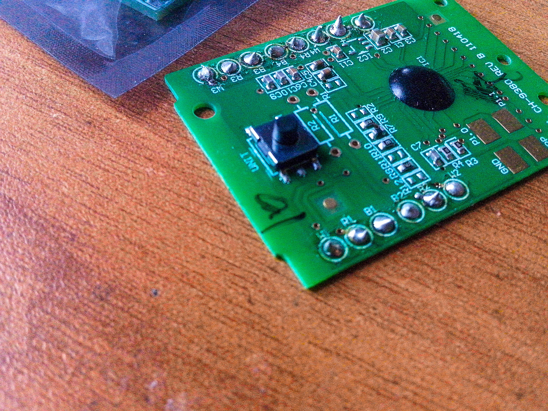

нам понадобится:
-схема розжига и регулировки
-провода (я использовал интернет провод)
-микрик двух контактный
-паяльник, припой, канифоль
-ну и на что приклеить плату к схеме приборки(использовал термоклей)
-два диода если нужно чтобы работало как раньше от габаритов а не от зажигания
-пластиковая карта(чтобы регулировать подцветку)

забрал письмо
скорее вскрыл его посмотреть что там
упакован в пакетик для электро мелочевки

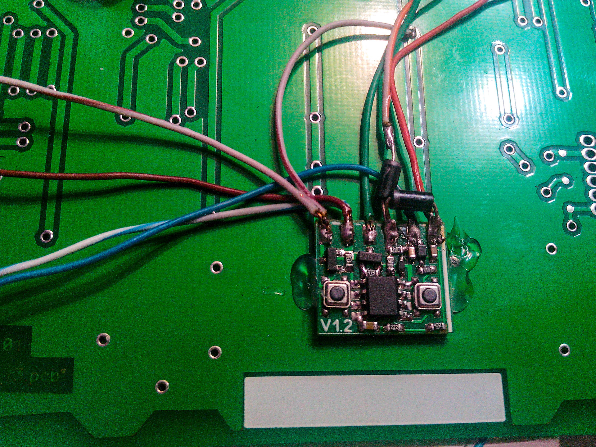

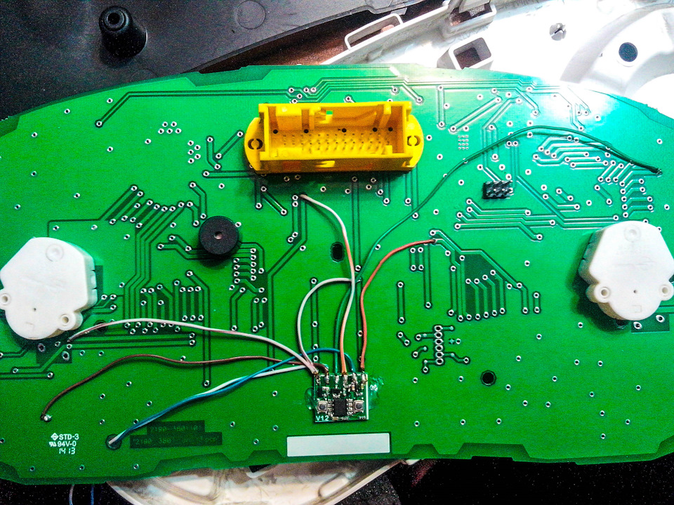

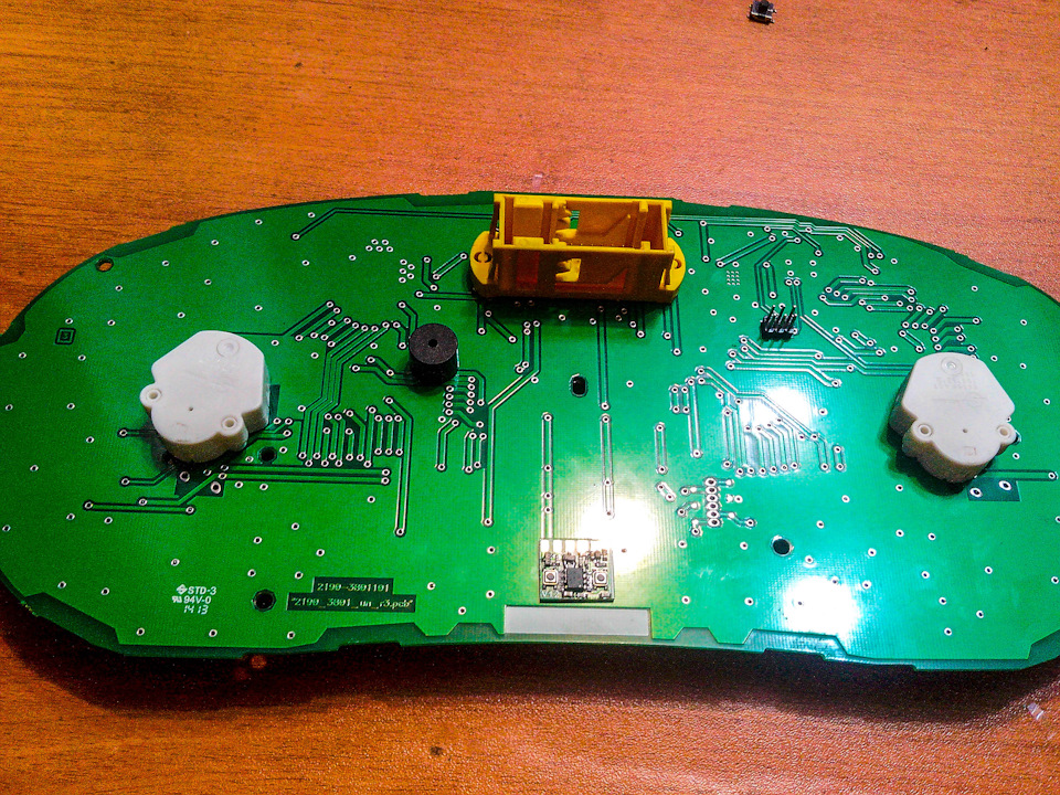

выпаял микрик с другой ненужной паты

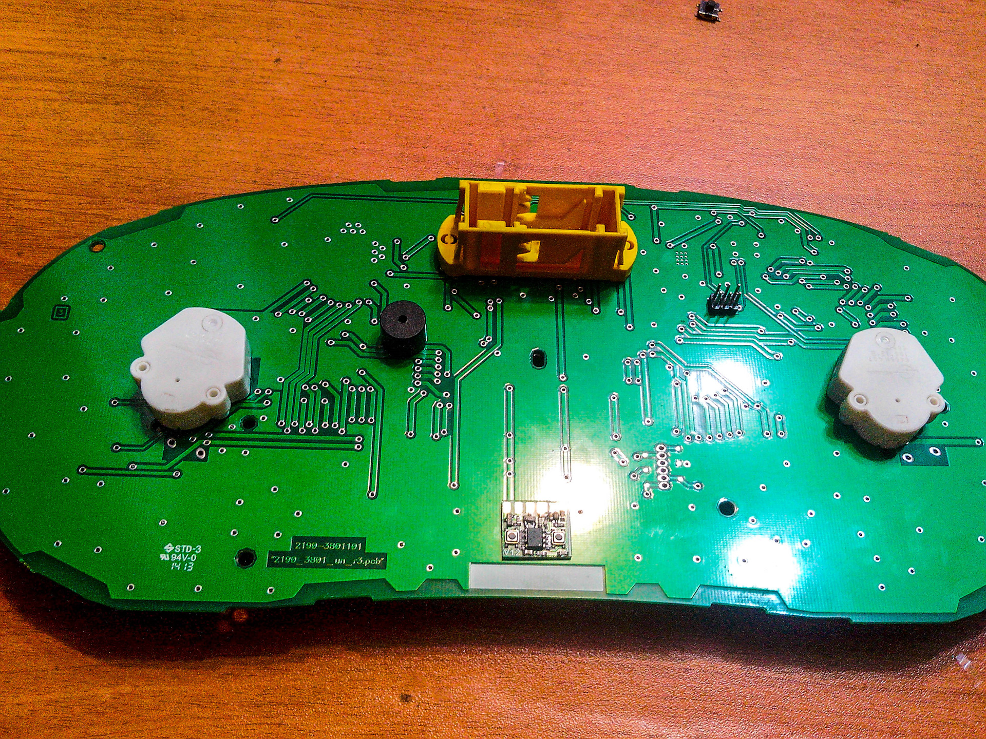

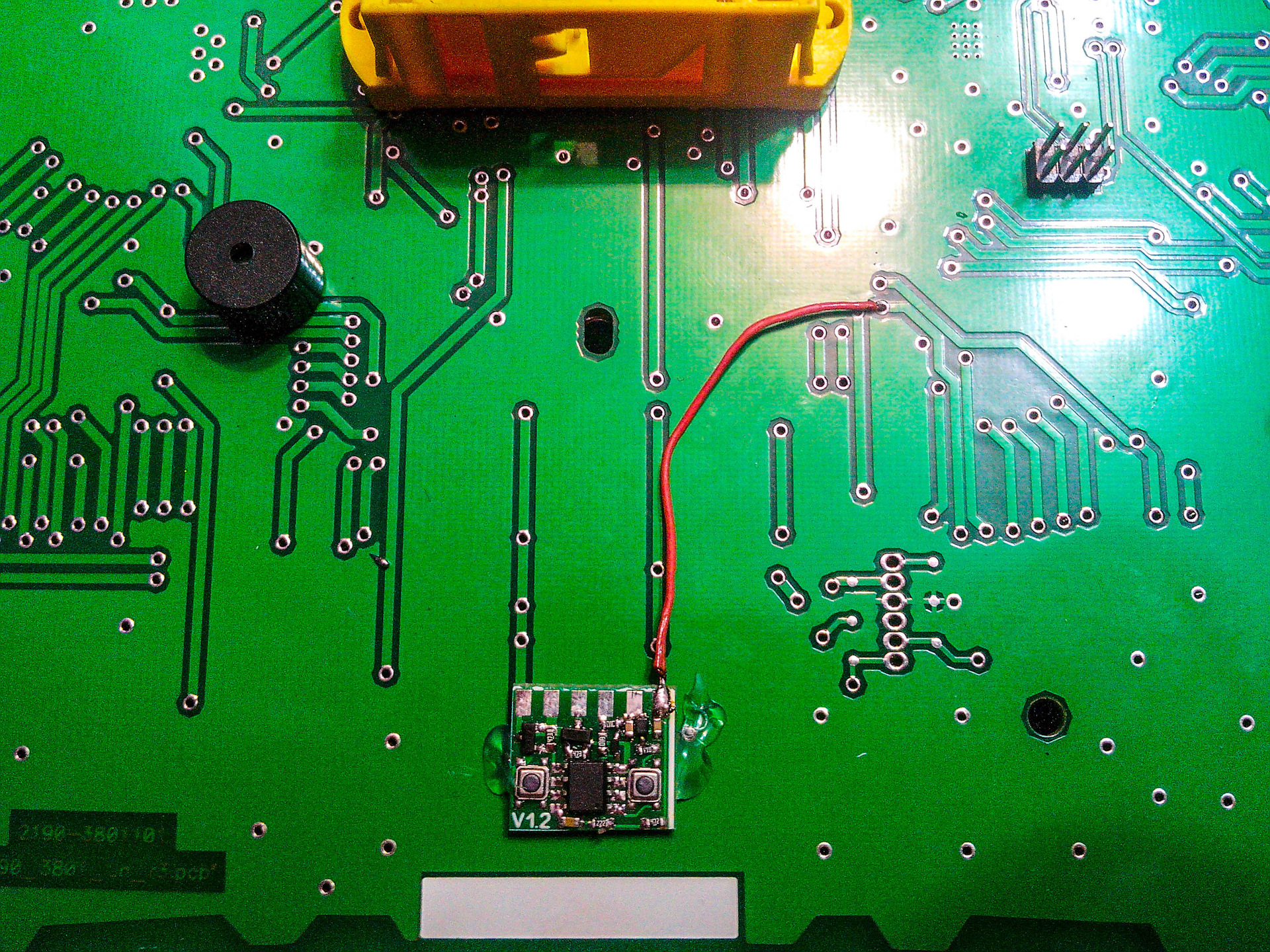

приклеил на термоклей платку розжига
ну и начинаем паять по схеме

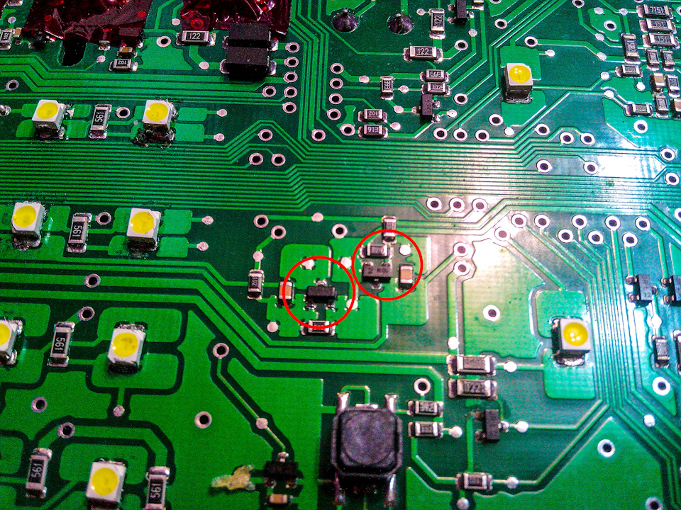

выпаиваем три резистора, два здесь
и один здесь, без них новая схемка не актуальна
припаиваем диоды

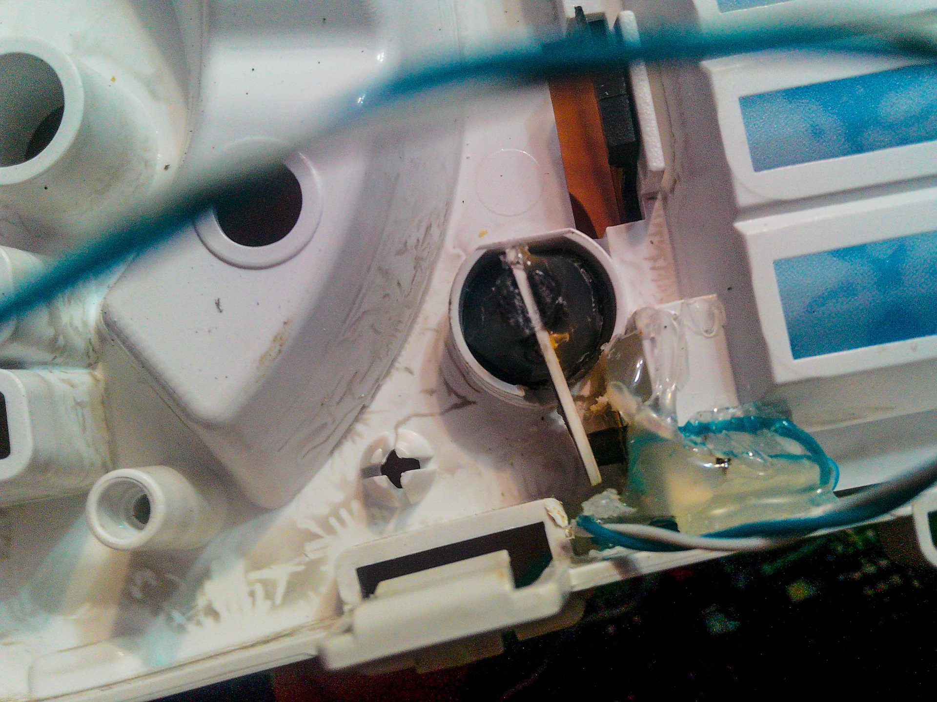

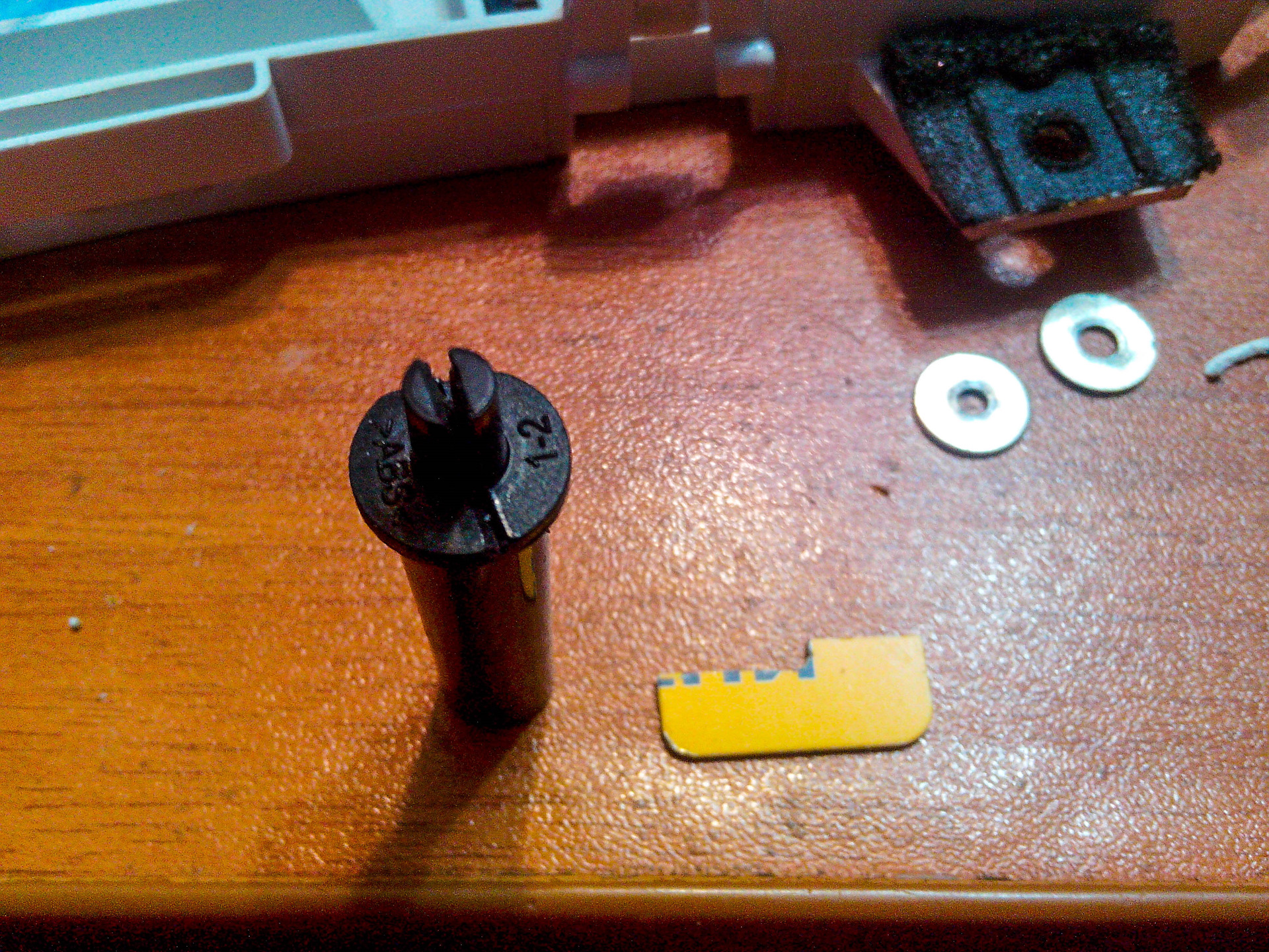

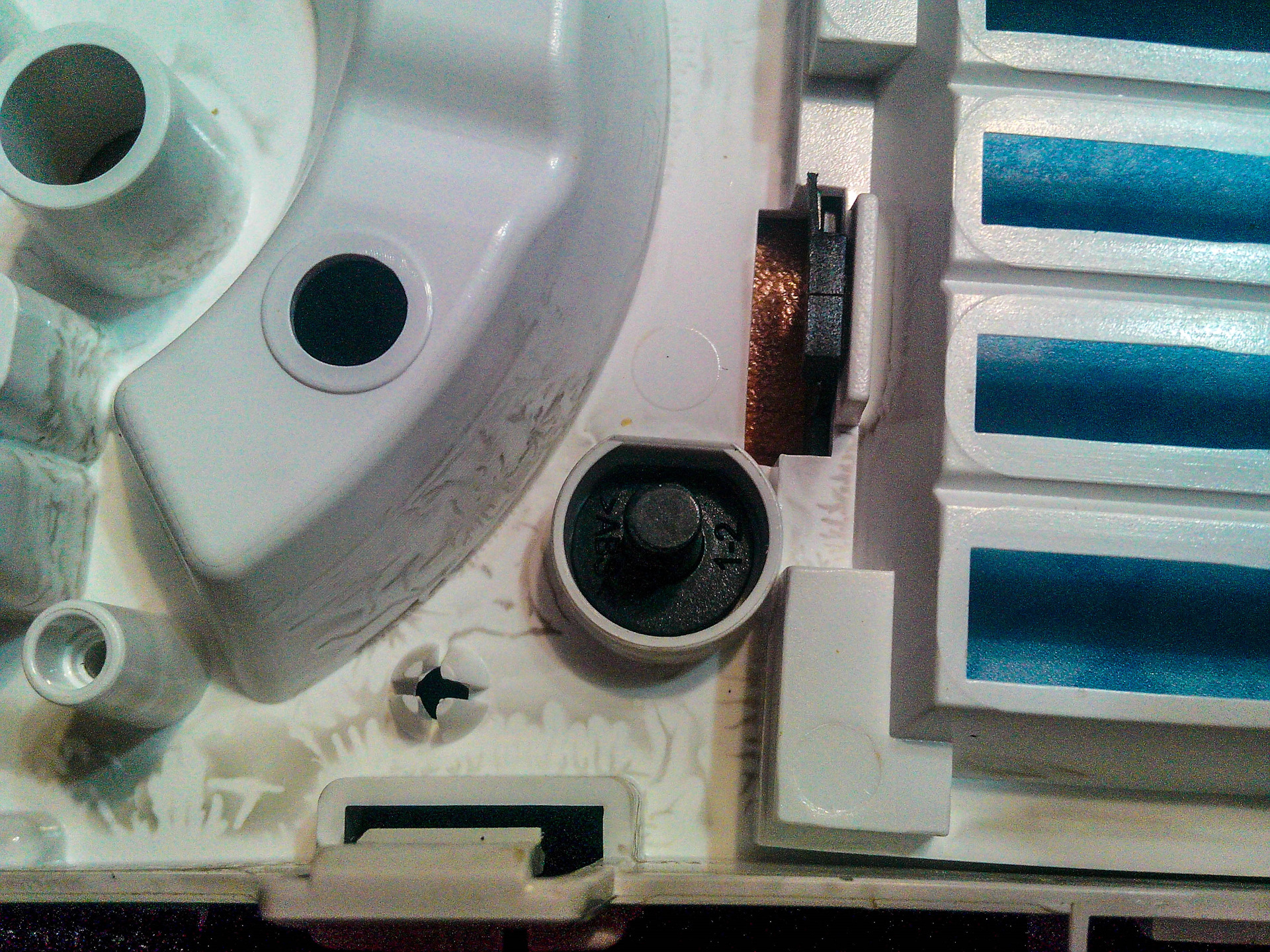

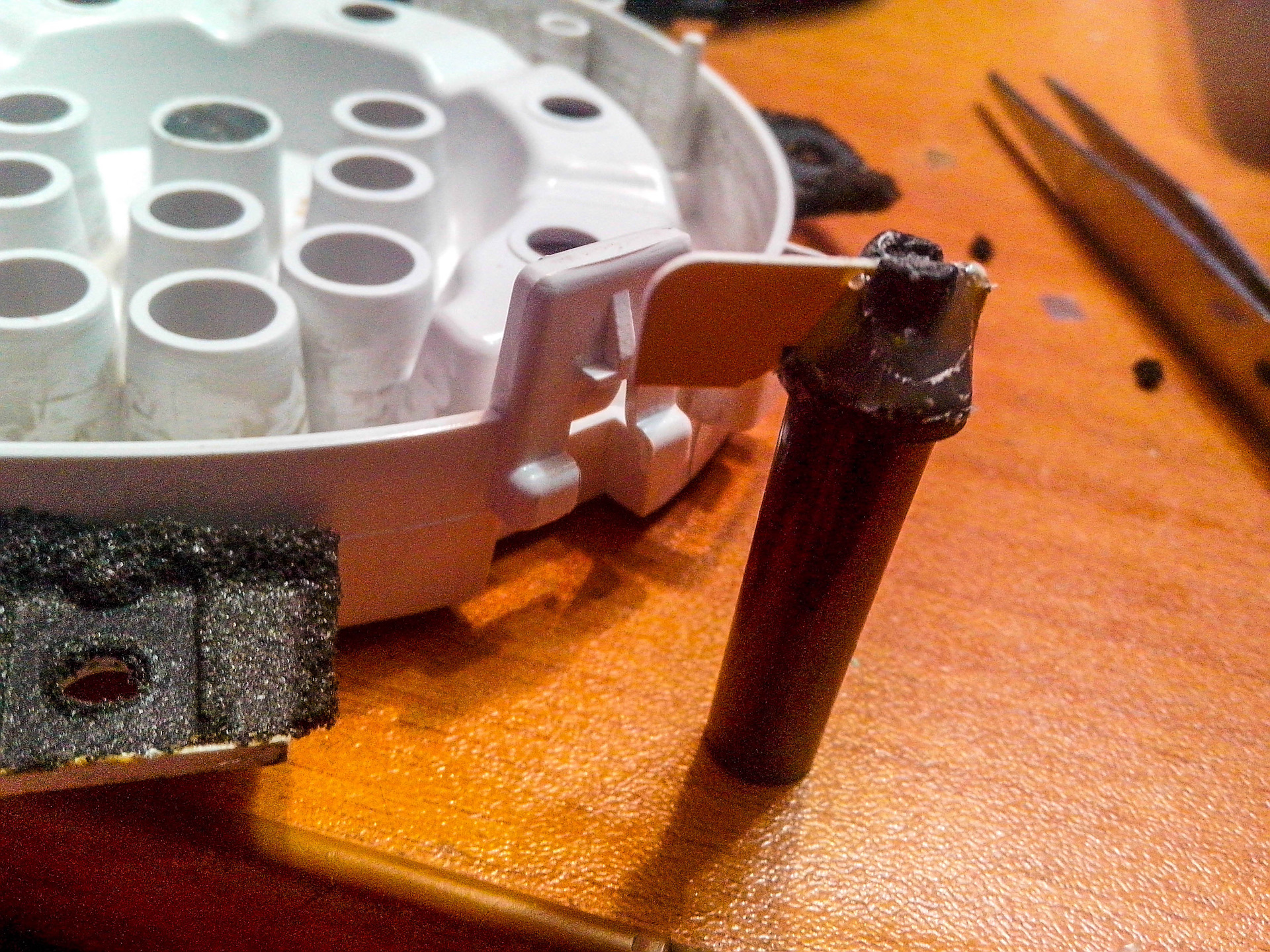

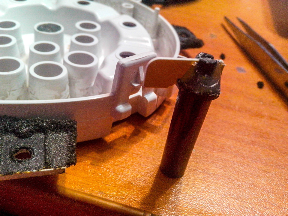

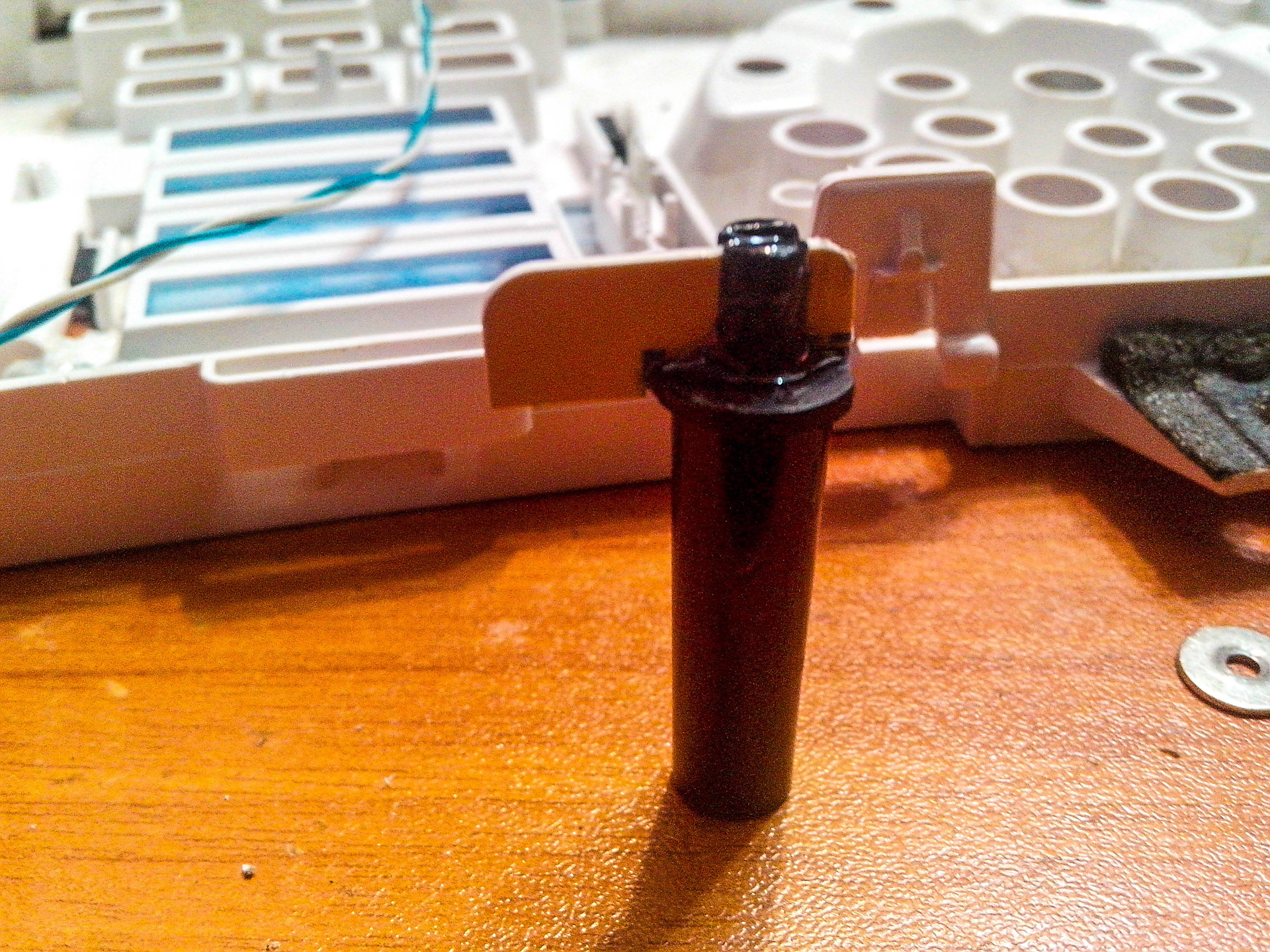

та самая нажималка которую будем дорабатывать

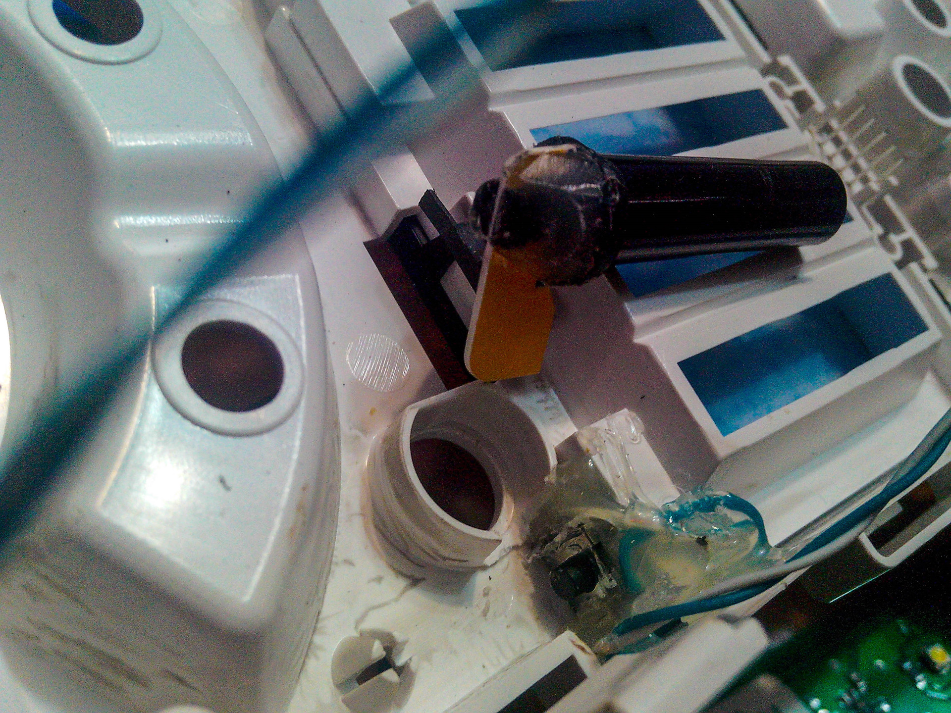

делаем надпил и выпиливаем по подходящему размеру и из пластик карты
примеряем и приклеиваем
для надежности облил термоклеем
припеваема микрик и приклеиваем в угол
ставим и все работает

Привет. Подключил плату как у тебя, теперь загорается АБС в пол накала, потом со временем тухнет, не знаешь в чем может быть проблема
Привет!может не так чтот подключил?а так причину не знаю)
Да вроде все как у тебя
круто, скинь если не сложно видео плавного включения, сколько отдал за плату?
Там настроить можно хоть как)как сниму залью, 500рэ
