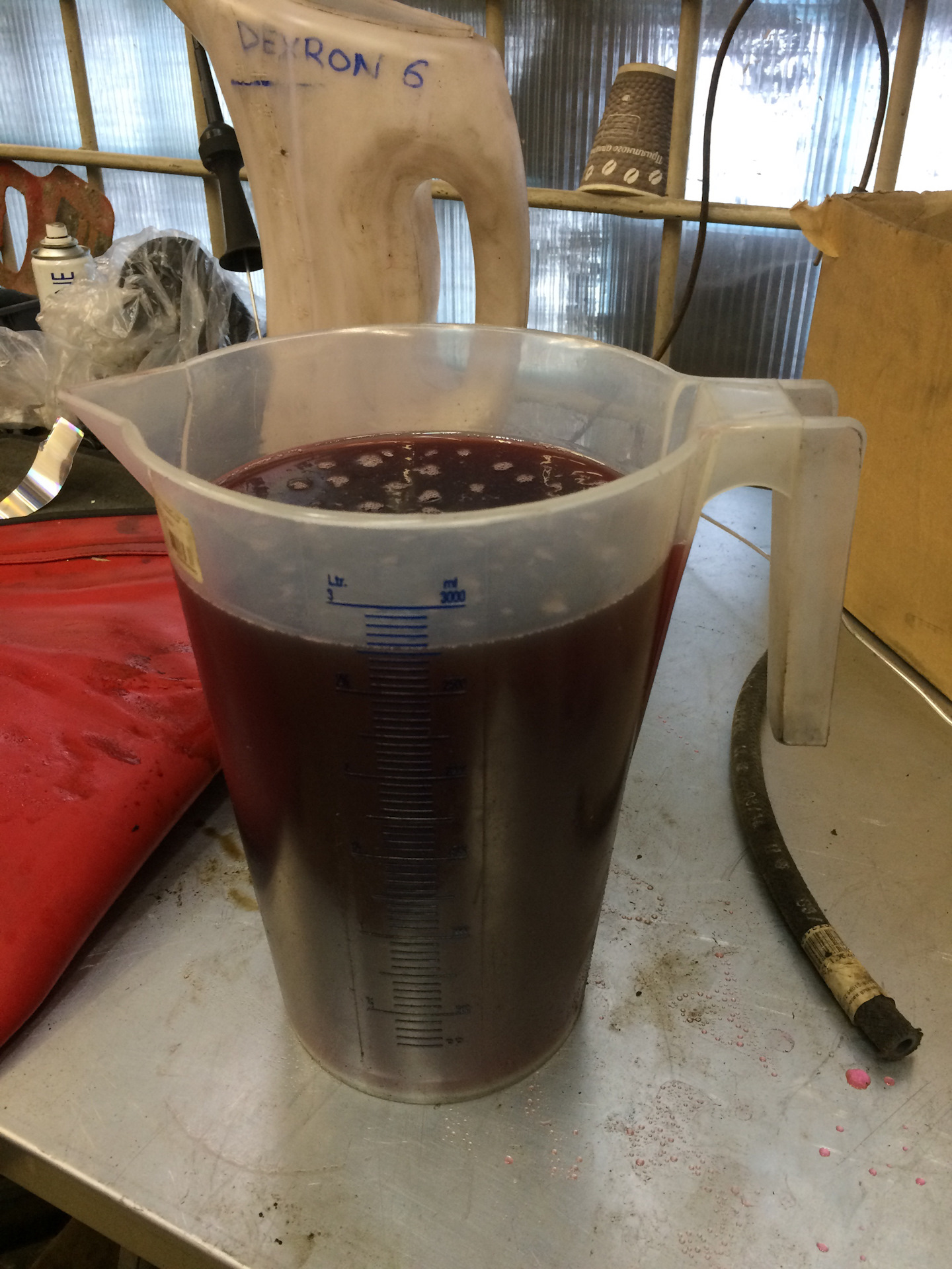

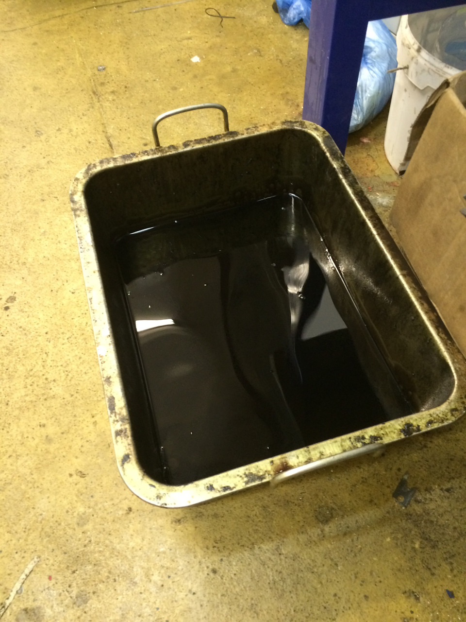

Дошли руки заменить масло в АКПП Aisin AF-40. Масло залили марки GM AW-1. Слитое масло было грязно-черное, поэтому стоит менять его раз в 30-50 т.км. в зависимости от режима эксплуатации авто. У меня город/траса — 50/50. Из интересного — при замене ребята НЕ выставляли уровень с прогревом, как положено, до 80 градусов и доливом 400 мл. На мой вопрос "как так?!", сказали уже все выверено, и даже подсказали сколько нуюно залить чистого масла. Но просили не делиться секретом)) Таким образом, процедура не сложнее и не дольше замены масла в двигателе — открутил болт, слил, закрутил, залил.

3 литра заливать и все. Мне так мастер и делал, ранее в гм 18 лет работавший. Езжу, проблем нет. И если посчитать, так и выходит, когда заливаешь-греешь-сливаешь.
2800 залили
По моим наблюдениям, когда сам менял способом залить-нагреть-слить, остается в районе 3-3,1 л. Т.е. заливаем, 3, потом греем, сливаем и заливаем еще 400. Итого залито 3400, а слилось стакан от силы. Если там остается 2800, то и слиться должно 600, но столько точно у меня не сливалось.
