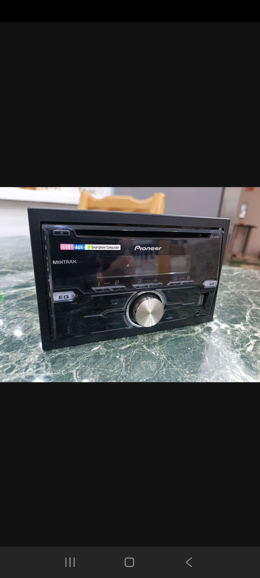

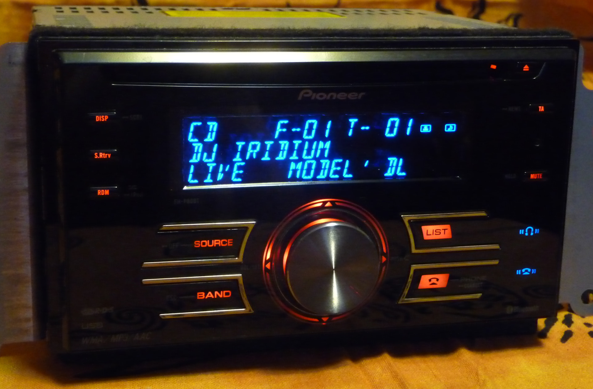

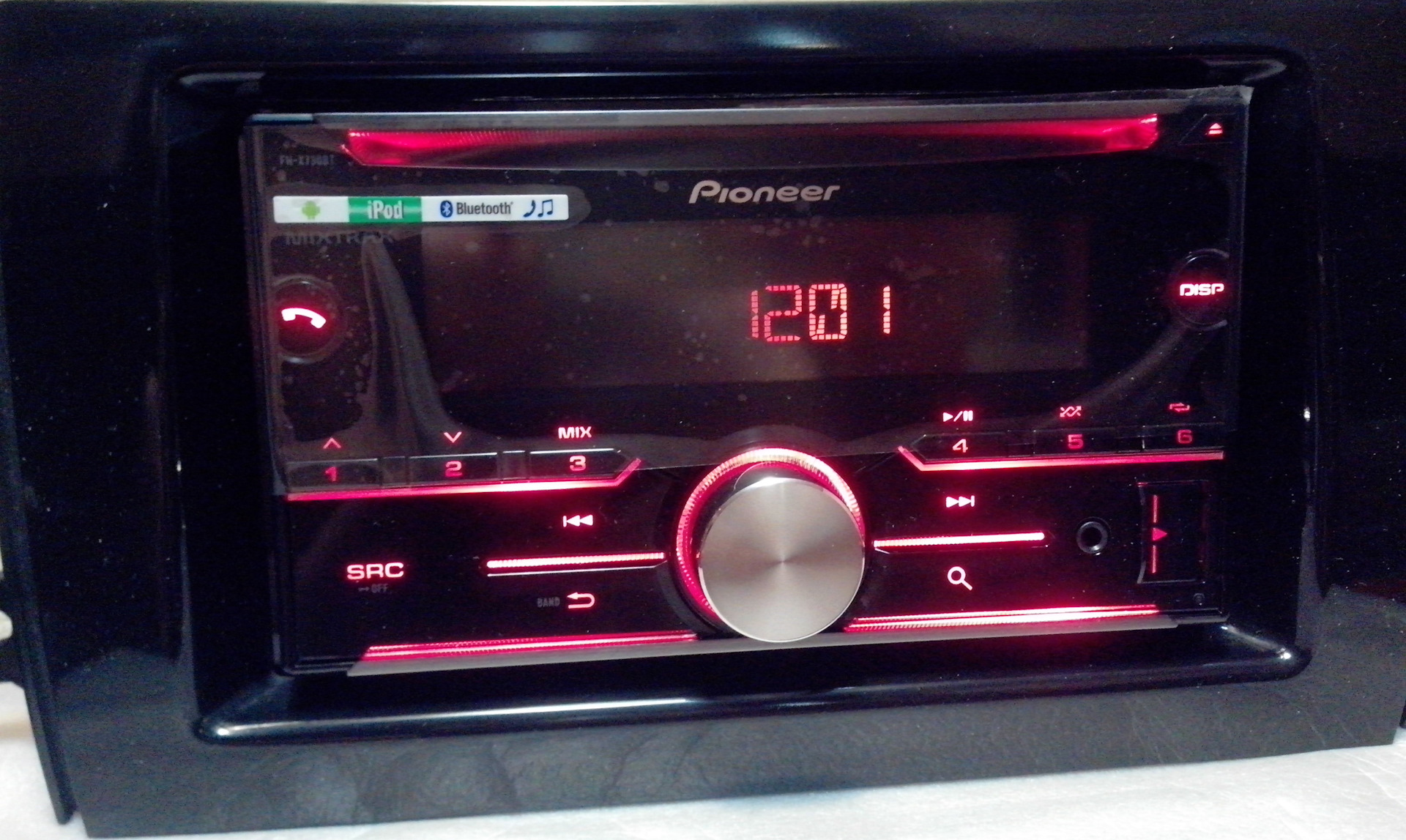

Год назад (а кажется больше), я прикупил себе подержанный Pioneer FH-P80BT.
Достойный аппарат. Много плюшек: CD, USB, AUX, Bluetooth гарнитура и воспроизведение, 7 полосный эквалайзер.
Из негативных моментов — это яркая синюшная подсветка, которую я частично поборол перепайкой диодов.
Кстати, когда я рассматривал варианты замены штатной магнитолы на 2Din — облизывался на Alpine CDE-W296BT, но цена была и остаётся весьма кусачая.
И тут читаю новость, что в этом году вышла новая модель Pioneer FH-X730BT

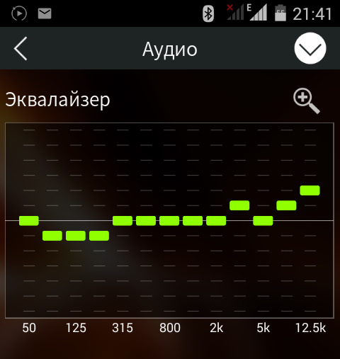

Вроде почти тот же функционал, но больше настроек и они более гибкие.
Например 13 полосный эквалайзер. Поддержка индивидуальных срезов на разные динамики. Выбор любого цвета оформления (в том числе приглушение яркости по времени). И всё это можно крутить с приложения на телефоне. Поддержка звукового стандарта FLAC.
Вообщем облизнулся на него, и забил. А ближе к выходным, меня посетила мысль выставить свою магнитолку на авито — и в тот же день у меня её и забрали.
Прошерстив интернет, нашёл оптимального по удалённости и цене магазин, заказал и поехал.

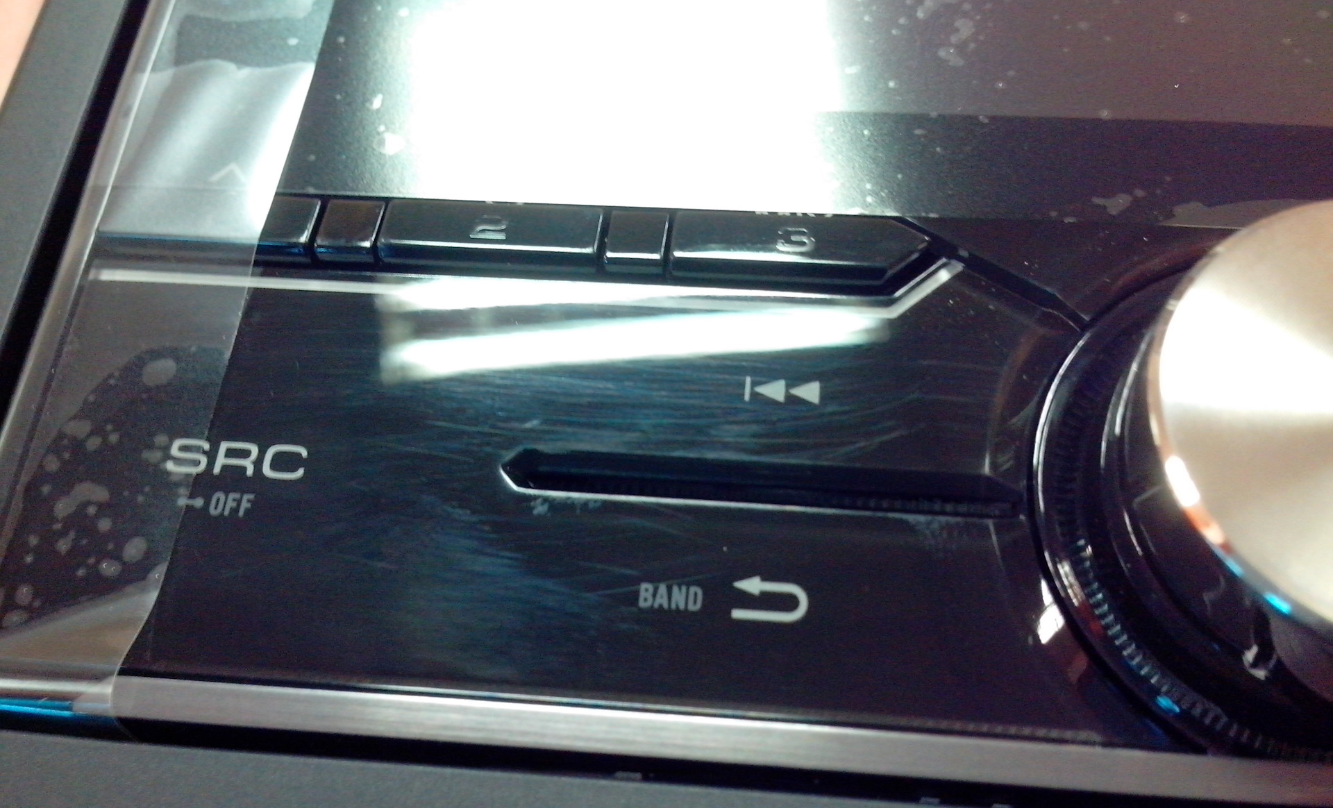

По приезду начал осматривать и увидев опечатанную коробку — напрягся.
На клавишах были мелкие царапины. Разумеется меня такой расклад не устраивал, забрал деньги назад.
Заказал у них же со склада другой экземпляр, с которым было всё в порядке (забрал через пару дней).

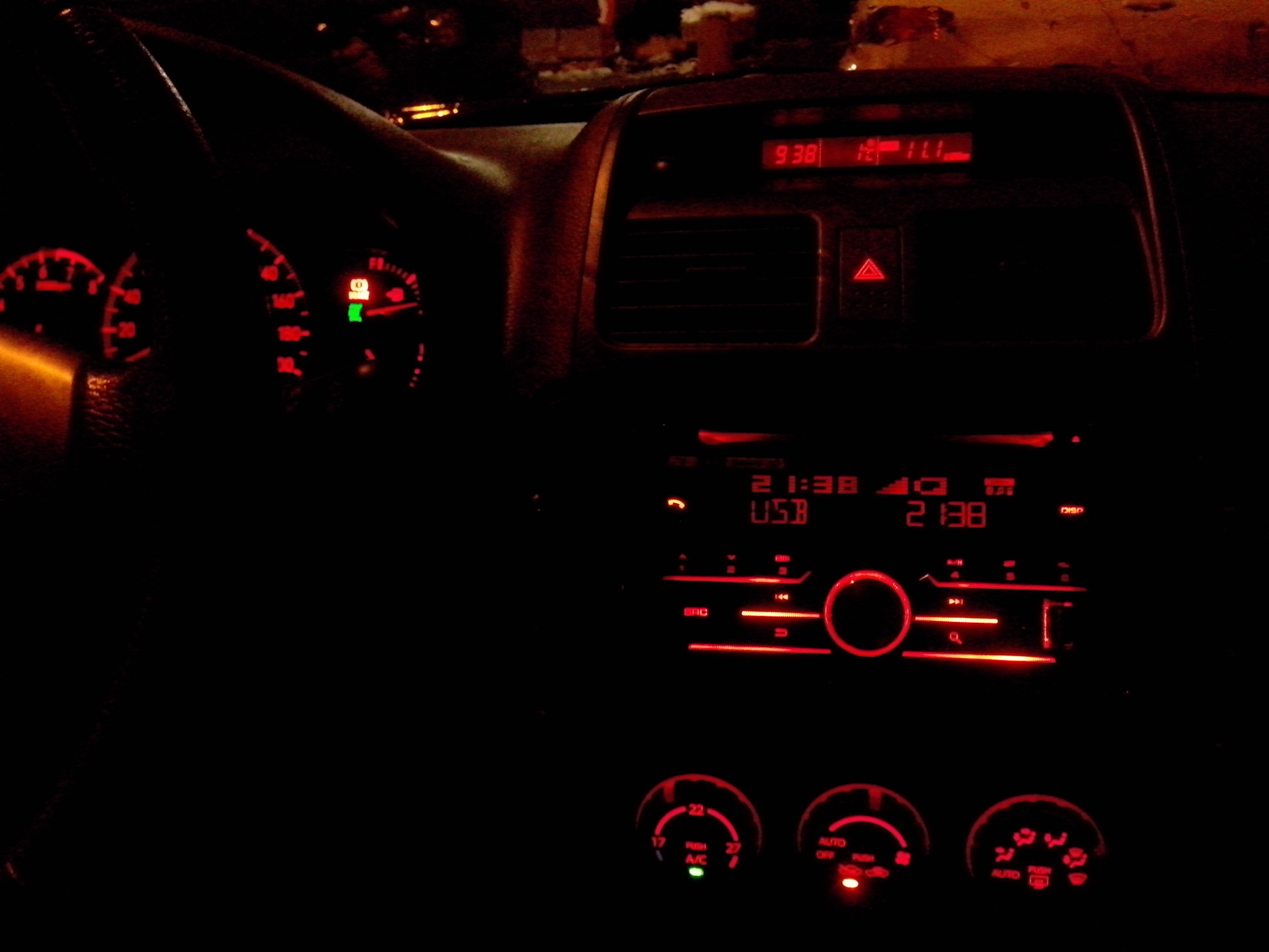

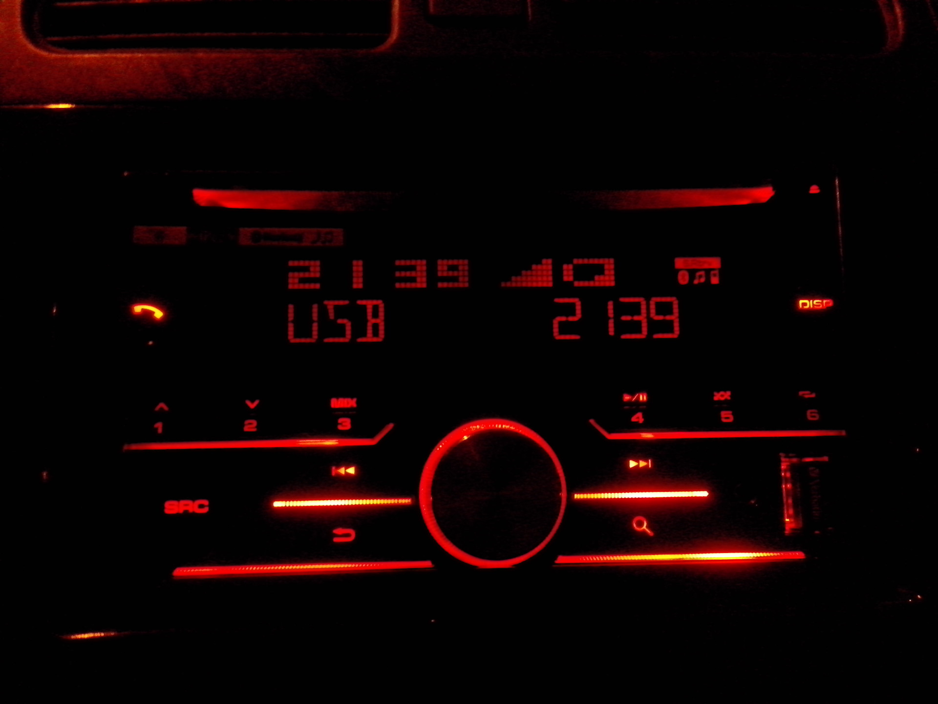

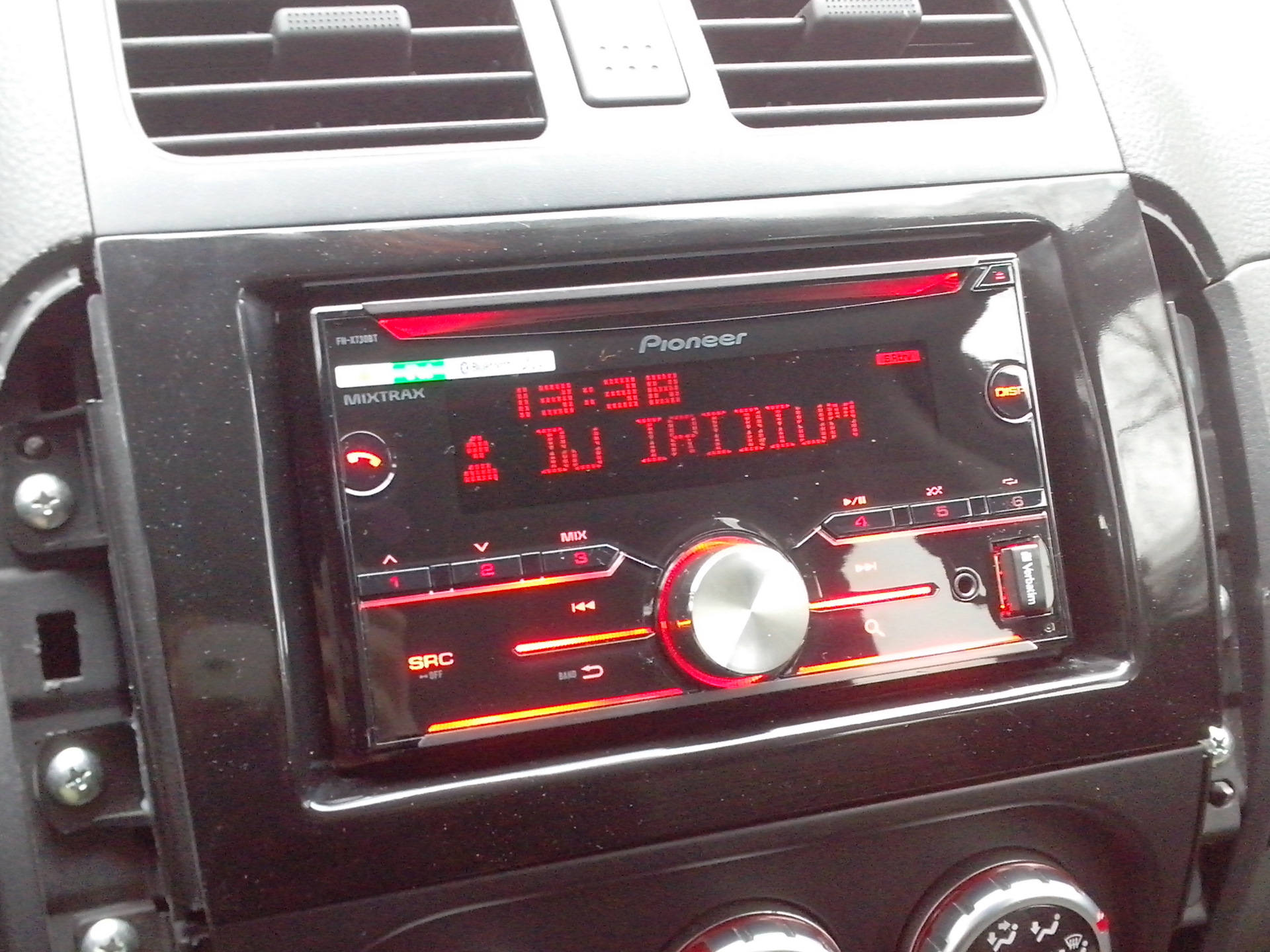

Встала хорошо, играет нормально (надо ещё настраивать), в интерьер вписалась отлично, адаптер кнопок руля не пришлось ни как перенастраивать.

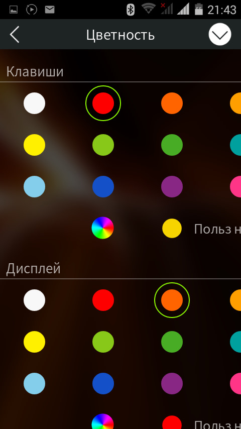

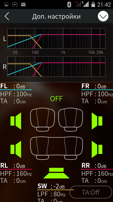

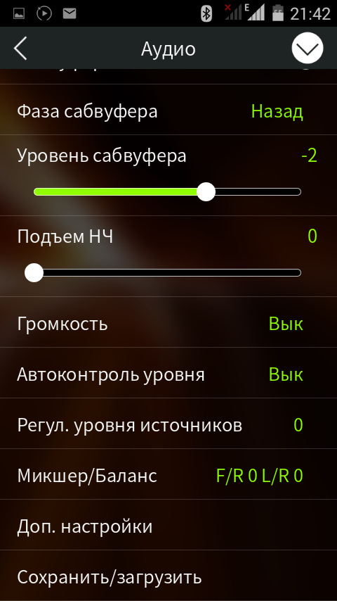

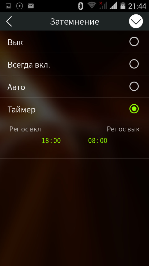

Приложение Pioneer ARC и его фунцкии по настройке:
Из планов: на передние стойки поставить отдельную пару ВЧ динамиков и запитать от магнитолы, благо магнитола это позволяет.
Ложка дёгтя:

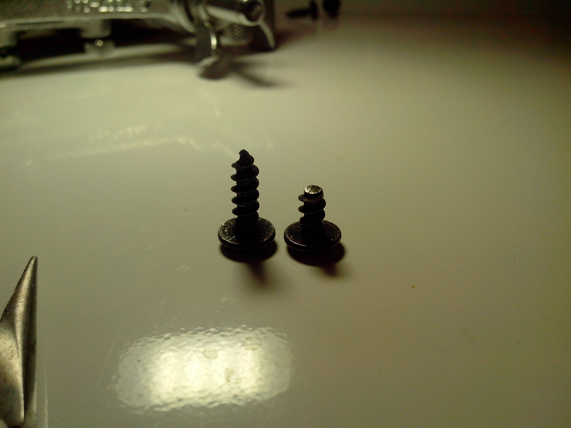

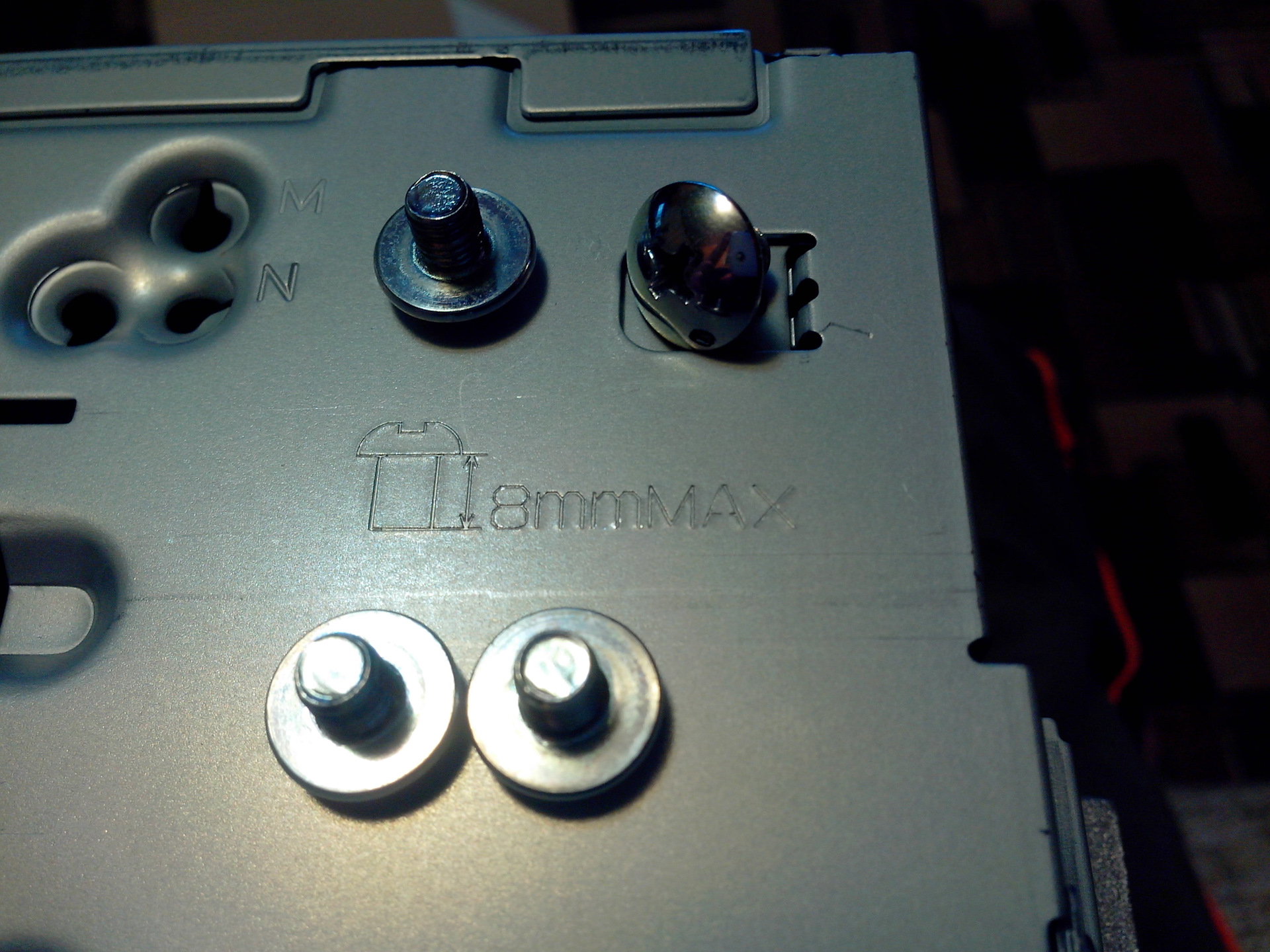

У всех магнитол были винты, а тут почему то саморезы?!
и мало того, они в комплект не входят, о чём гласит инструкция: Саморез (5 мм × 9 мм, не прилагается к устройству)
Инструкцию на русском можно скачать тут.
В целом с комплектацией косяк, для пиндосии СШП комплектация FH-X730BS и FH-X731BT включает в себя и эти саморезы и пульт ДУ.
Так же напрягла толщина проводов в комплектном ISO переходнике — ну реально пожидились.
По сравнению со старой моделью USB порт вынесен на переднюю панель, мне лично удобнее USB порт в бардачке держать (что бы из морды ничего не торчало).
Ну и если бы в качестве носителя можно было использовать DVD с файлами — я бы не отказался.

Подскажите пожалуста, возможно ли поменять цвет синего экрана, так же перепаяв диоды? И сильная ли разница в звуке этих магнитол? Хочу купить fh p80bt
Здравствуйте. Там, на сколько помню не светодиоды, а какая то хитрая лампа. В любом случае, я не стал ничего менять, и даже разбираться, потому что для этого нужно было отсоединять дисплей от платы, в мне очень не хотелось напортачить на этом этапе.
Что касается звука — то 730 наоборот стала спасением, потому что больше настроек.
И предыдущая магнитола не давала убрать некоторые звуки, которые мне не нравились.
Ну и разумеется, я говорю про использование внешнего усилителя.

Рамку переходную — только морду, а железку — от оригинальной взять. Железку немного подправить, что бы к передней рамке хорошо подходило.
Переходника HO-99 на ISO — лучше брать два, потому что если ставить адаптер руля — там не хватит пинов. Благо, что переходник intro стоит 250р
Ну и на будущее иметь прицел на саббик, хотя бы подсидельный.

Кнопки — да, но нужен адаптер руля. Я выбрал zexma, паять три провода. Видео по настройке тоже есть в БЖ.
Мне обошёлся в 1500р

Переходник 270-300р за штуку (лучше взять 2шт)
technopoint.ru/product/7e…ktor-dexp-iso-ho-99-sale/
www.dns-shop.ru/product/7…konnektor-dexp-iso-ho-99/
autonavi.su/p45655956-ramka-suzuki-sx4.html — рамка 1000р
zexma.com/index.php?productID=281 — адаптер кнопок руля 2000р (цена с учётом доставки)
Можно пойти более сложным путём и перепаять руль — www.drive2.ru/l/507599989396996294/

Здравствуйте. у меня точно такая же магнитола в сузуки sx4, штатная акустика. подключали на сервисе не через переходник, а врезали провода к тем что есть. пользуюсь уже 2 год. очень часто сбиваются насторйкы аудио. приходится загружать из сохранившихся. часто не подключает телефон, или если и подключает то долго. звук как бы ни настраивал мне не нравится. штатная магнитола лучше играла. скажите у вас такие проблемы есть? или мне что-то не так подключили? обновлялся до самой высшей прошивки. изменений не заметил. с кроссовером вообще не могу разобраться.
1) у меня спереди не штатная аккусктика подключённая через усилитель, плюс сабвуфер, плюс конденсаторы на задних динамиках. — так что сравнивать не правильно.
Я рекомендую сделать срезы низких частот и поставить саб.
2) У меня настройки не сбиваются, если не отключать аккумулятор.

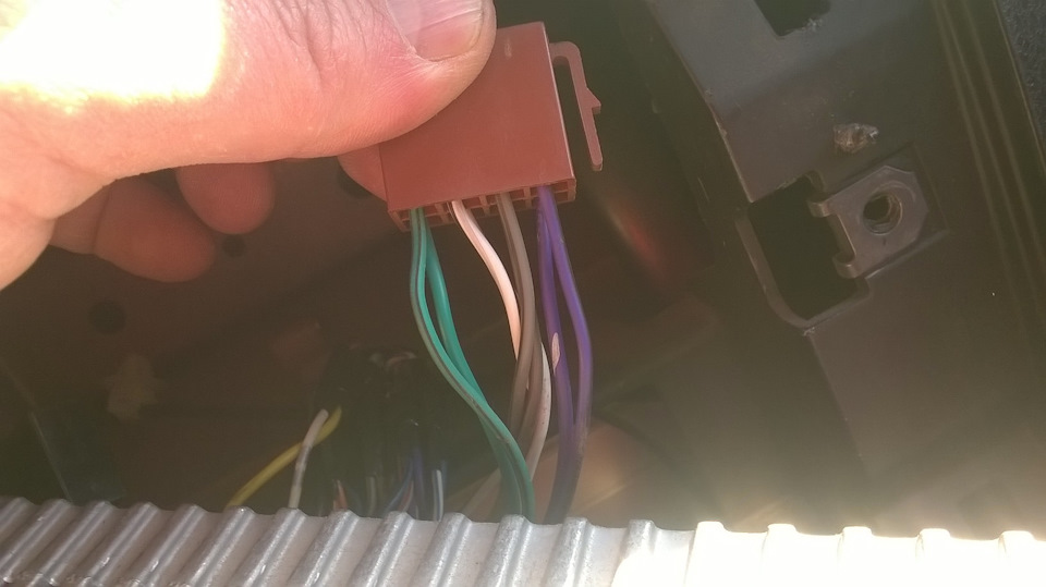

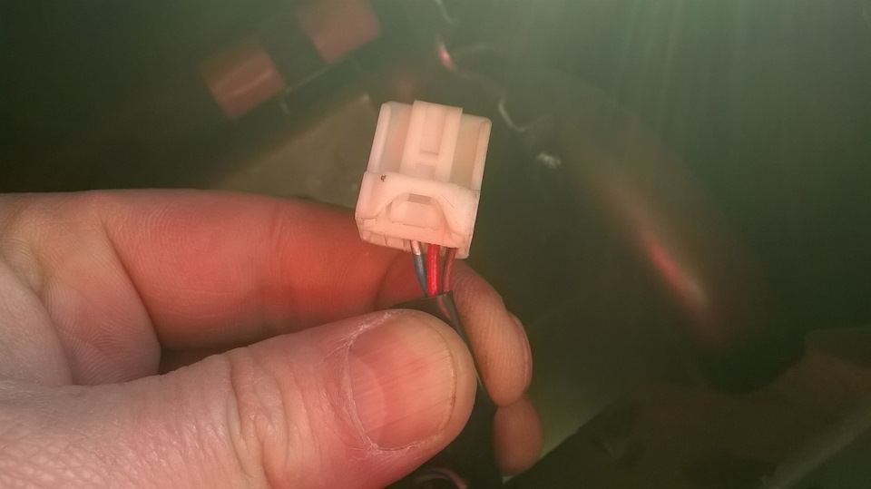

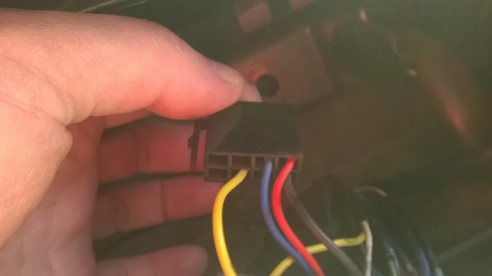

Парни просветите непосвященного, для чего ISO коннектор? Мафон FH-X730BT т.е. разьемы у нас с вами одинаковые, у меня на родной автомагнитоле есть колодка для подключение как родной магнитолы так и 2 колодки которые есть у покупного магнитофона? Просто пока жду рамку хотел пойти ща и подключить, попробовать так сказать…
Да, на SX4 и на GVitara используются одинаковые HO99 разъёмы.
А дальше немного не понял вопроса. =)
"у меня на родной автомагнитоле есть колодка для подключение как родной магнитолы так и 2 колодки которые есть у покупного магнитофона?"
Тут лучше с фото, ну и вообще по схеме надо смотреть (разъёмы могут быть внешне схожими, но распиновка разная)
Так то подсоединил мафон вчера и все заработало, видимо у предыдущего хозяина стоял тоже Пионер. Фот фото.Это разъем на управление
Это часть iso разъёмы с питанием (пионер тут не причем)
Ниже тоже iso под динамики.
Пока не видна картина целиком.
Golova-75
А вообще на будущее, подключать разъёмы советую только после понимания куда чего идёт. Например я сейчас у пионера помню три разные разводки, при весьма одинаковых разъемах, т.е. можно воткнуть.
У панасоника тоже был похожий разьём.
Так что сперва лучше всегда проверить.
С iso как правило вопросов нет, там только acc и батарея могут быть местами поменяны (зависит от машины)
MaxJumper
Это колодка на динамики.
MaxJumper
А вот этот разъем я не понял куда? может есть соображения? Фото смотреть с конца…
Скорее всего это отросток возле штатного HO99 разъёма, там находится провод скорости, ручника, и ещё один.
Короче пионеру это не надо.
Отросток раз не нужен то не нужен. на первой фото меня немного напрягли провода желтый, красный, черный, но покрутив родную колодку (ту которая подключается к штатной магнитоле), и распиновку к ней понял что это как раз "-", "+", и АСС. по крайней мере при переводе ключа из АСС в положение выкл. магнитола гасла. Ладно, придет рамка буду внимательнее подключать-проверять, Спасибо за совет!
саморезы тоже долго искал. в итоге купил вроде 4.7*19. пилить не стал. так вкрутил. всё равно внутри им не во что упереться. пустота. и исо коннектор заменил на более жирный
Ну я пильнул потому, что вдруг чего, а доказывает "что ты не верблюд"

привет. у этой бошки есть быстрая регулировка уровня саба? не могу привыкнуть, ужасно разочарован. был алпайн, одну кнопку тыкнул и крутишь саб меньше-больше
Привет. У меня нет необходимости крутить саб. Предположу, что где то не верные настройки. Ни дома, ни в машине я не кручу настройки во время прослушивания.
Например можно попробовать поиграть со слезами, фазой, эквалайзером.
Возможно ящик не подогнан под саб.

В обзоре "за рулем " пишут : "Монтаж устройства никаких проблем не доставляет. Покупаете под ваш автомобиль рамку-адаптер, а также переходники для подключения магнитолы на распространенный разъем ISO, минут тридцать с перекурами для правильной подгонки монтажных салазок — и вуаля. "
Так вот вопрос — точно нужно покупать эту рамку-адаптер? По твоему тексту понял что разъем ISO есть в комплекте, нужен только адаптер-переходник для кнопок руля, правильно?
Итак, если стоит штатная магнитола, и есть желание поставить эту, то нужно
1) рамку для 2DIN магнитол для SX4
Я использовал только рамку, а магнитолу закрепил на оригинальное железное крепление
2) переходник с ISO на Suzuki\Honda\Acura (разъём HO99)
есть от разных фирм, я использовал Intro ISO HO-99
3) адаптер руля — по желанию
Советую почитать следующие записи в моём БЖ:
www.drive2.ru/l/8235620/ — ставил предыдущую магнитолу
www.drive2.ru/l/7504466/ — переходные рамки
www.drive2.ru/l/8022220/ — распиновка разъёма
www.drive2.ru/l/8344981/ — адаптер руля
