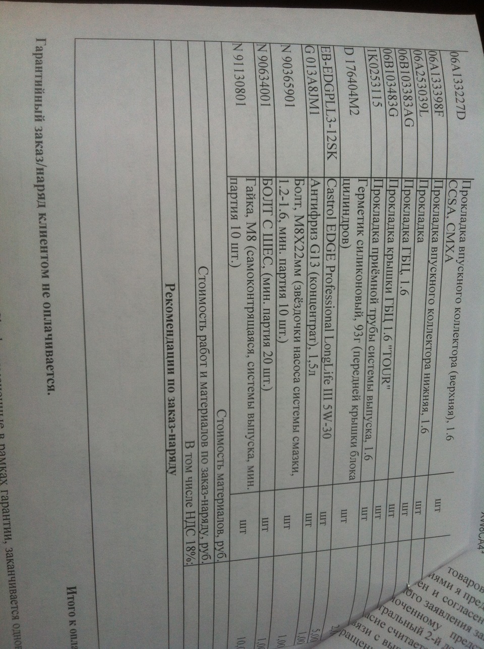

Этим летом в Питере было жарко. За пару дней до ТО 60 000 загорелась масленка(((((
Да ладно, подумал я…быть не может…

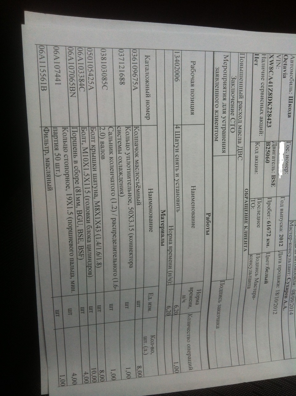

Приехал к дилеру, так мол и так. Мастер мне "Вы первый у кого проблема с 1,6. Зальём вам масло с новым допуском и всё будет хорошо" Через 750 км опять ошибка, я к дилеру, опечатали движок и через 1000 опять к ним.
Итог замеров — расход масла 700 мл/ 1000 км
Пока согласовывали ремонт с ВАГом я долил 2 литра(((((( Вообщем забрали машину на вскрытие и диагноз — полная замена поршневой группы (по гарантии)
Так что сейчас на обкатке…
Добавил номера запчастей, которые поменяли.

Скинь пожалуйста сканы или фотографии получше с номерами в личку. Заранее спасибо!))
Уже не смогу, после последней уборки в машине — выкинул…
Так на основании этих заказ-нарядов гарантия 2-х летняя действует на работу и запчасти. Поспешил выкинуть!
На машине уже пробег под 130 000( больше 70 000 на новой поршневой) и она уже не у меня, так что все норм)))))
))) ясно, не посмотрел на даты сразу )))
А в чем причина расхода конского такого была?
А они сами толком не знают)))) предположили что кольца залипли.

маслосъемные кольца дерьмовые наверное были в первых ревизиях движка, загадились маслом с 504-м убогим допуском и заменой масла через 15 тысяч.
После вскрытия мастер как раз и сказал что кольца залипли и пошел жор.
