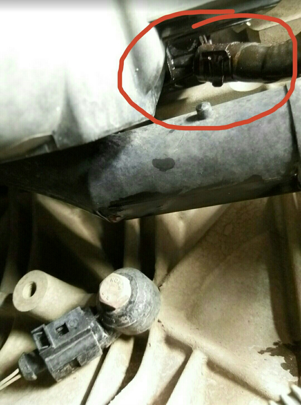

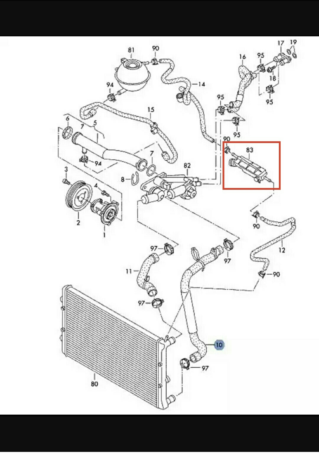

Стал уходить антифриз. Нашел место утечки. Оно было на соединение пластикого штуцера и патрубка, в пластике были трещены, поэтому антифриз уходил по чуть чуть. Чтоб заменить эту штуку надо разобрать воздушный коллектор.
Артикул: 036121188B

Там же многогранники их 6 штук)
Добрый вечер. Не могу открутить 6 болтов воздушного коллектора. Где купить такую биту под эти болты? Дилер за замену в Краснодаре бирёт 4000р сегодня звонил
добрый, у меня набор бит. там было
Да, для замены снимается впускной коллектор крепящийся на 6и болтах. Кто нить толком может объяснить предназначение этого узла?
Интересно описание процесса замены, подлезть туда вроде не очень удобно. И артикул.

Для замены снимали воздушный коллектор
Интересная ненужная детадета. Любопытно бы ее вскрыть?
) Без этой ненужной детальки в хороший мороз по трассе поедишь и дрыгатель очень скоро детон словит и развалится.
да ладно. еденицы машин имеют такой подогрев. а перемерзает вентиляция тоже очень редко и при неудачном конструктивном положении патрубков. раньше еще делали подогрев дроссельного узла жидкостью из системы охлаждения (теперь большая редкость). в основном все это можно не делать при грамотной компоновке трубок вентиляции картера и моторного отсека вцелом
Возможно, но воздух на впуске в мотор должен быть + температуры
раньше делали подогрев впускного воздуха от коллектора, но теперь такого нет. чем холоднее воздух тем он плотнее и от этого мощность больше и меньше окислов азота в выхлопе
Мата конечно многовато )))
AntonPenza
читал где то, что некоторые напрямую соединяют без этой штуки.
Летом можно (возможно нужно), зимой лучше не надо)
я рисковать нестал, пару дней с канистрой антифриза катался пока запчасть не пришла.
