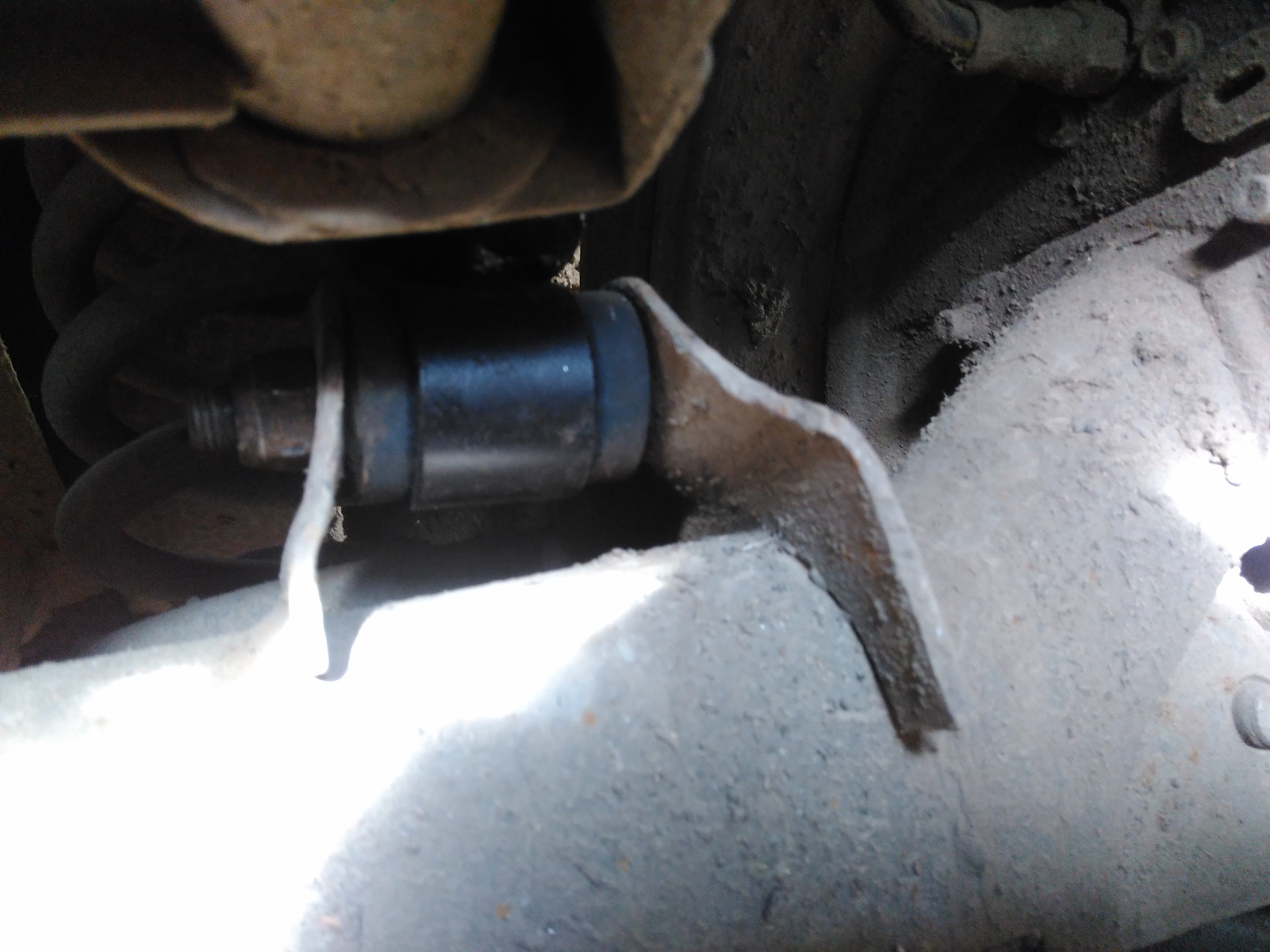

Наступил момент замены задних амортизаторов 2141. Резиновые втулки были в не очень хорошем состоянии и болтались что в ухе амортизатора, что на металлической втулке… Покупать резинки фирмы москвич, они же фирмы Contex, да и не очень-то и легко найти мне их… Искал заменители-безполезно… то отверстие большое, то одно, то другое!

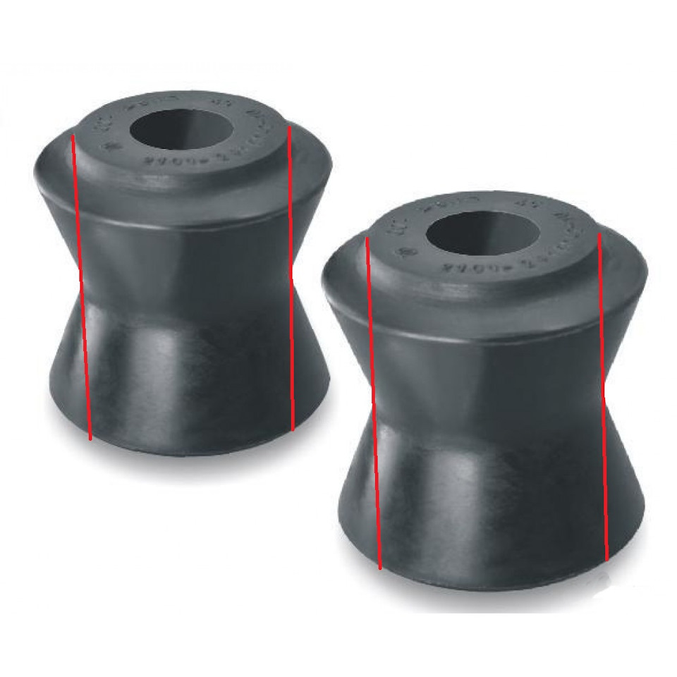

Итак, берем резинки реактивных классики в колличестве 2шт. и срезаем как показано на рисунке! я стачивал на наждачном станке!
Как раз точить пока выступы не пропадут…в итоге должно получиться ровненькая поверхность…
Отверстие в этих втулках на 12, берем сверло на 14 и рассверливаем отверстия…

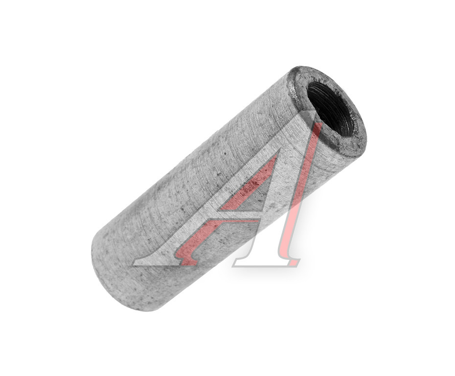

БеремС втулку

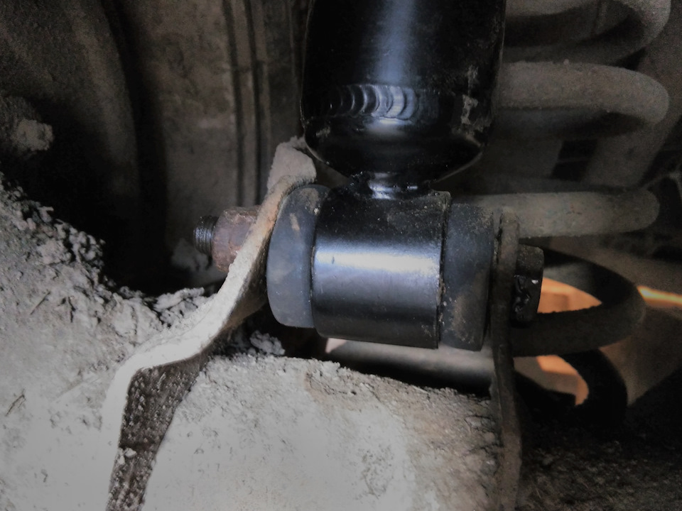

Немного сняв фаску с одной стороны и смазав жиром запрессовываем в приготовленные резиновые втулки. Должно зайти ооочень плотно! Затем этот сайлентблок загоняем в ухо амортизатора при помощи тисков! заходит плотно плотно! кайф!
Результатом я доволен:
Ничего не болтается…ничего не стучит…

2 Дня не могу болт выбить — он ко втулке приржавел внутри, а вставлен со стороны глушителя, т.е. стучать надо (выбивать) со стороны колеса — ни чем не подлезть, ударить не получается. ((( Вешалка.
тоже была такая проблема, решил вот так : www.drive2.ru/l/470669867721163062

А сайлент протачивали? он снаружи 35, а в ухе амортизатора 30…
нет не чего не точили. с фери и матерками затолкнули
