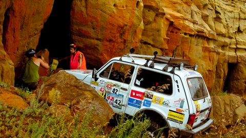

Что лучше, карбюратор или инжектор? Естественно инжектор. С этим не спорят даже сторонники карбюраторов. Но добавляют – для городской машинки. А для машины для леса и говен? Тоже инжектор. И добавлю – однозначно.
Переходу с карбюратора на инжектор препятствовала лишь ограниченность бюджета. Что выгоднее — переплатить за современную систему питания или вложить эти деньги во что-то более насущное? Ну колеса там или фары. Ведь ездит же как-то машина, так чего еще нужно. Два года так и ездил с карбюратором, пока машина не стала отказываться ездить именно из-за системы питания. Тут-то и возник вопрос, во что вкладывать деньги – в модернизацию карбюратора или сразу замену на инжектор.
Естественно, изучил темы про переход на инжектор и доводы против такого перехода. Доводов за карбюратор было всего несколько и вот мои соображения по этому поводу.
Экономичность, экологичность, максимальная скорость и прочая ерунда даже не рассматривается. Удобство запуска двигателя без подсоса и подкачки, это плюс, но в расчет не берется, каждый день на ниве не езжу. Хотя подсос это даже хорошо, но можно и на инжектор ручной газ при необходимости приделать.
Основной довод – это что карбюратор можно починить одной отверткой на пеньке в поле в лесу. И настроить его можно той же отверткой. Споров нет, согласен — можно.
Если уметь. Я не умею. Для меня карбюратор это загадочный кусок железа и болтов с дырками. Просто разобрать и собрать я смогу, но понять, что засорилось и где нужно разбирать я не знаю. Да и человека, кто может настроить карбюратор – не так чтоб просто работал, а чтоб работал как часики и годами туда не лазить – я так и не нашел. Даже не нашел того, кто знал бы про такого человека. Так что мне ремонтопригодность карба пофигу.

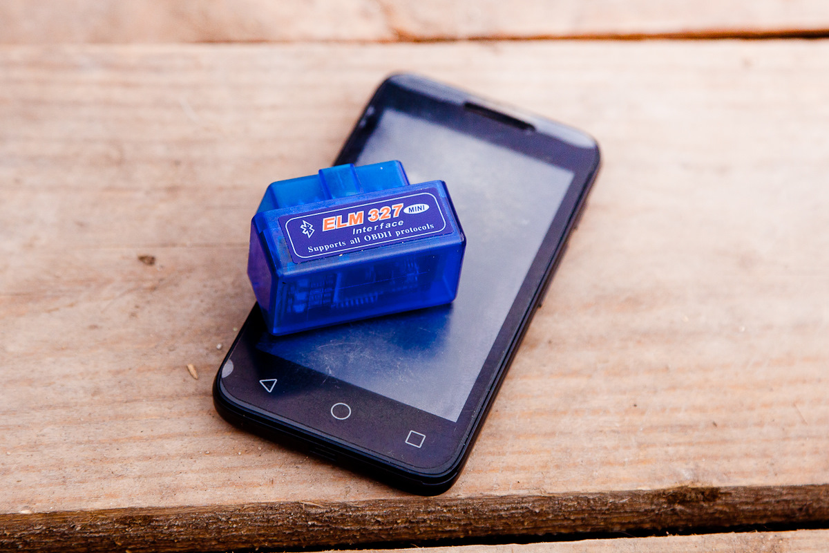

Соответственно, встречный довод против инжектора – если чек загорелся, то гони инжектор на диагностику, а где найти диагностику в лесу?
Но это было справедливо лет пять назад. Сейчас купить китайский блютус-сканер за пятьсот рублей не проблема, телефон или планшет с навигацией в машине есть – вот и диагностика всегда с собой. Хоть в поле, хоть в пробке.

Можно купить китайский блютус сканер, снять показания планшетом, и покажет этот планшет ошибку, что допустим обрыв датчика коленвала, что делать?
Закурить, достать из бардачка ДПКВ, поменять и, еще не докурив, ехать дальше.
