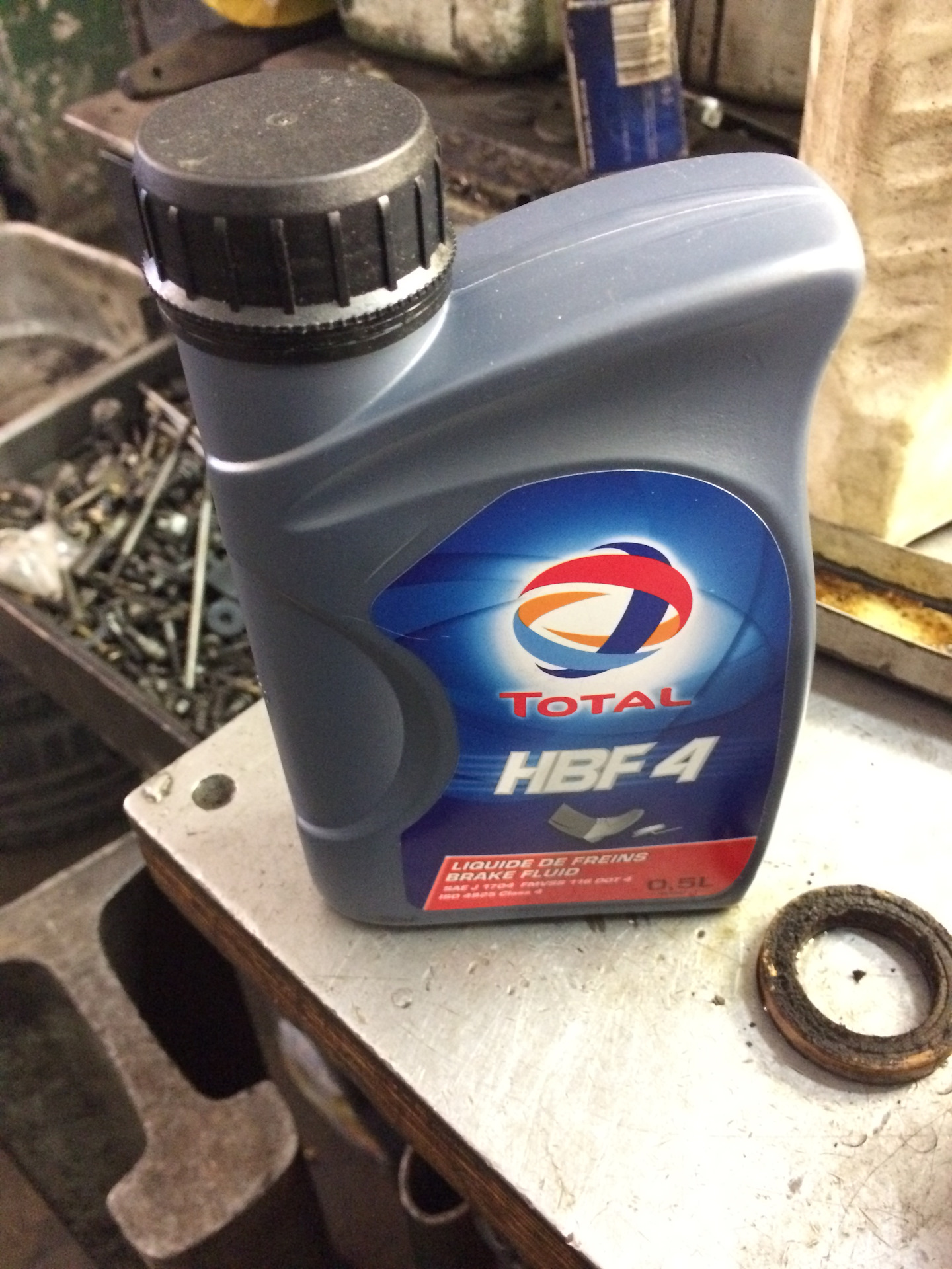

Во-вторых замена тормозухи и прокачка тормозной.
Жижу взял Total HBF4, ушло порядка 700-800 грамм. Судя по цвету — жижа скорее всего незадолго до меня менялась (в тему о подтверждениях, да). Система была прокачана (было много воздуха спереди и немного сзади).
Ощущения? Глубокое моральное удовлетворение и переставший тупить ручник) Ну и пропала разница между резкими и плавными нажатиями, повысилась информативность педальки. Почему целый год не мог собраться сделать? А хер его знает, то забуду то времени нет)

подскажи очередность прокачки тормозной системы. с какого колеса начинать, ну и последовательность?!
Качали слева направо, сначала зад потом перед
