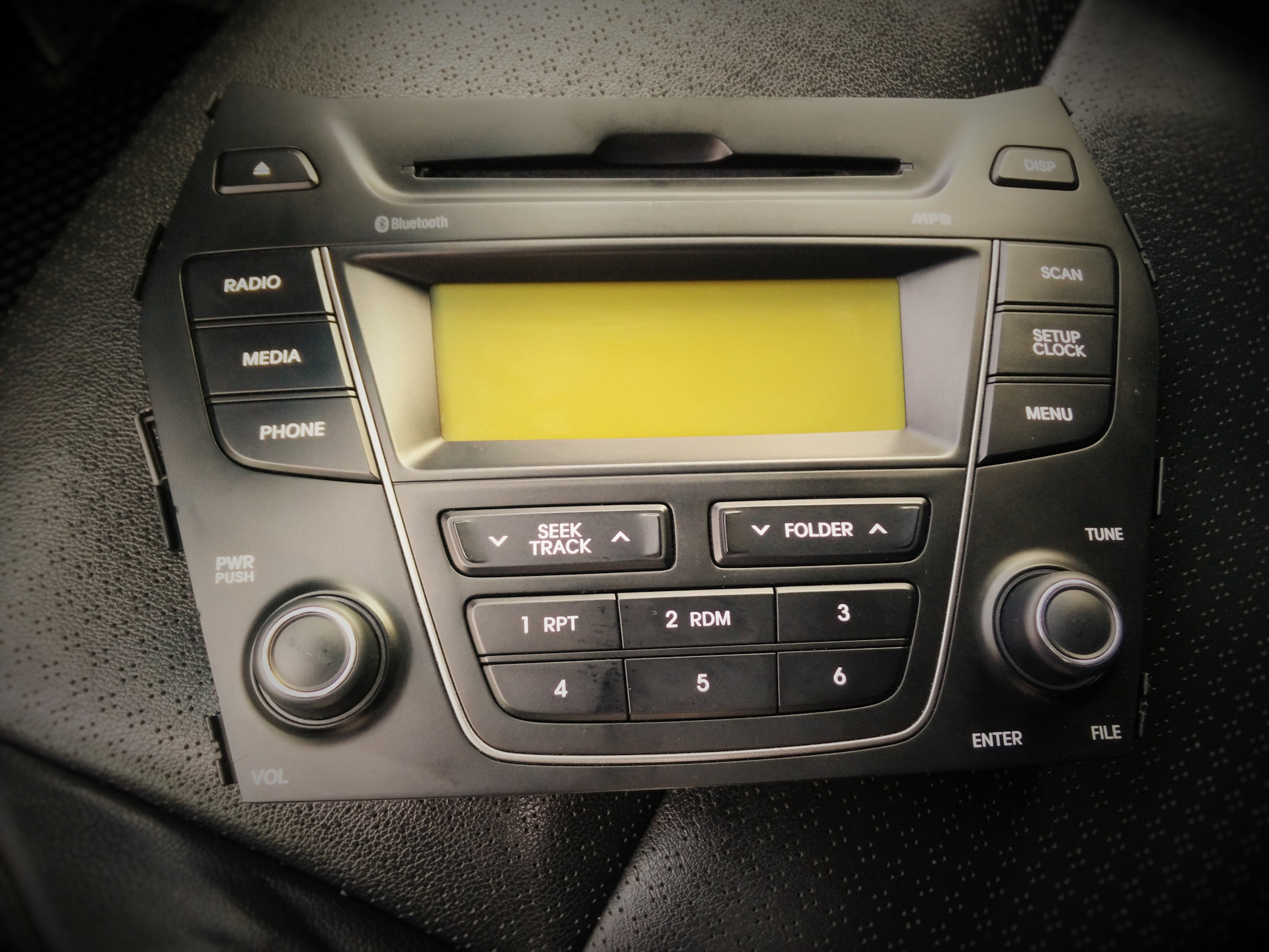

Давно вынашивал мысль как совместить штатную аудио систему с в принципе неплохим звуком, навигацию, диагностику и кучей разных полезных программ. И вот что у меня получилось. Имеем штатную систему с монохромным голубым экраном, с usb и bluetooth

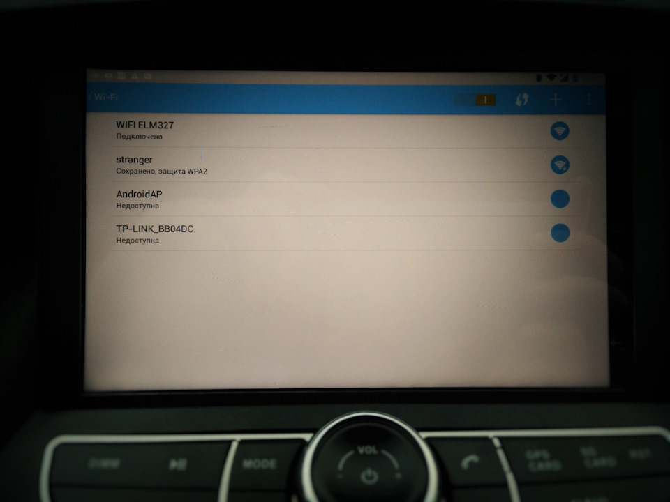

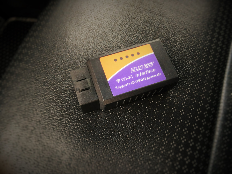

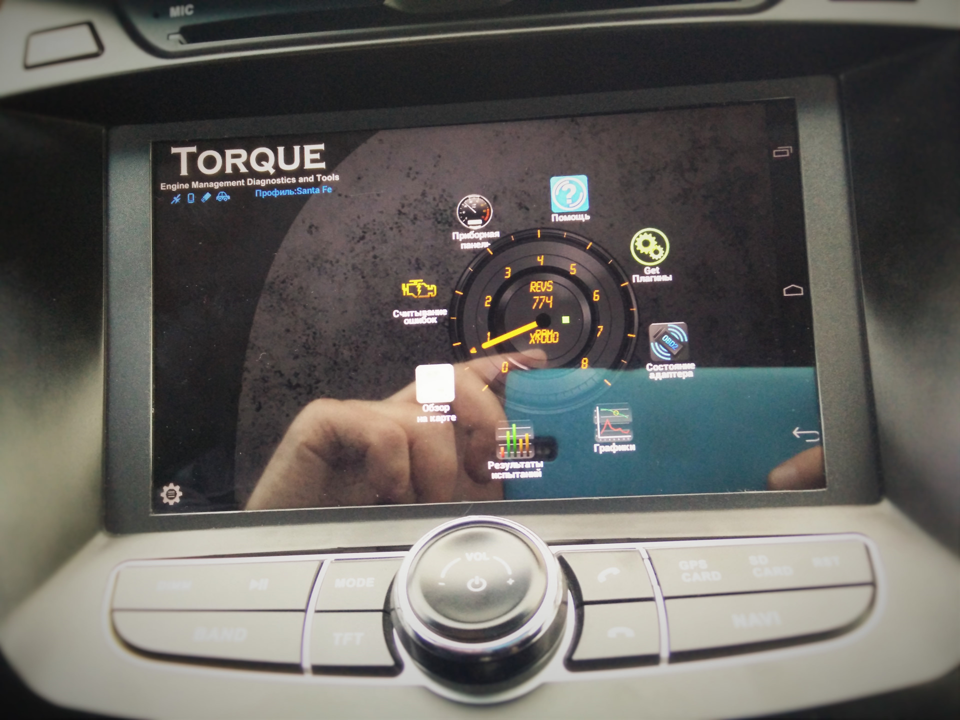

сканер ELM327 в диагностический разъем

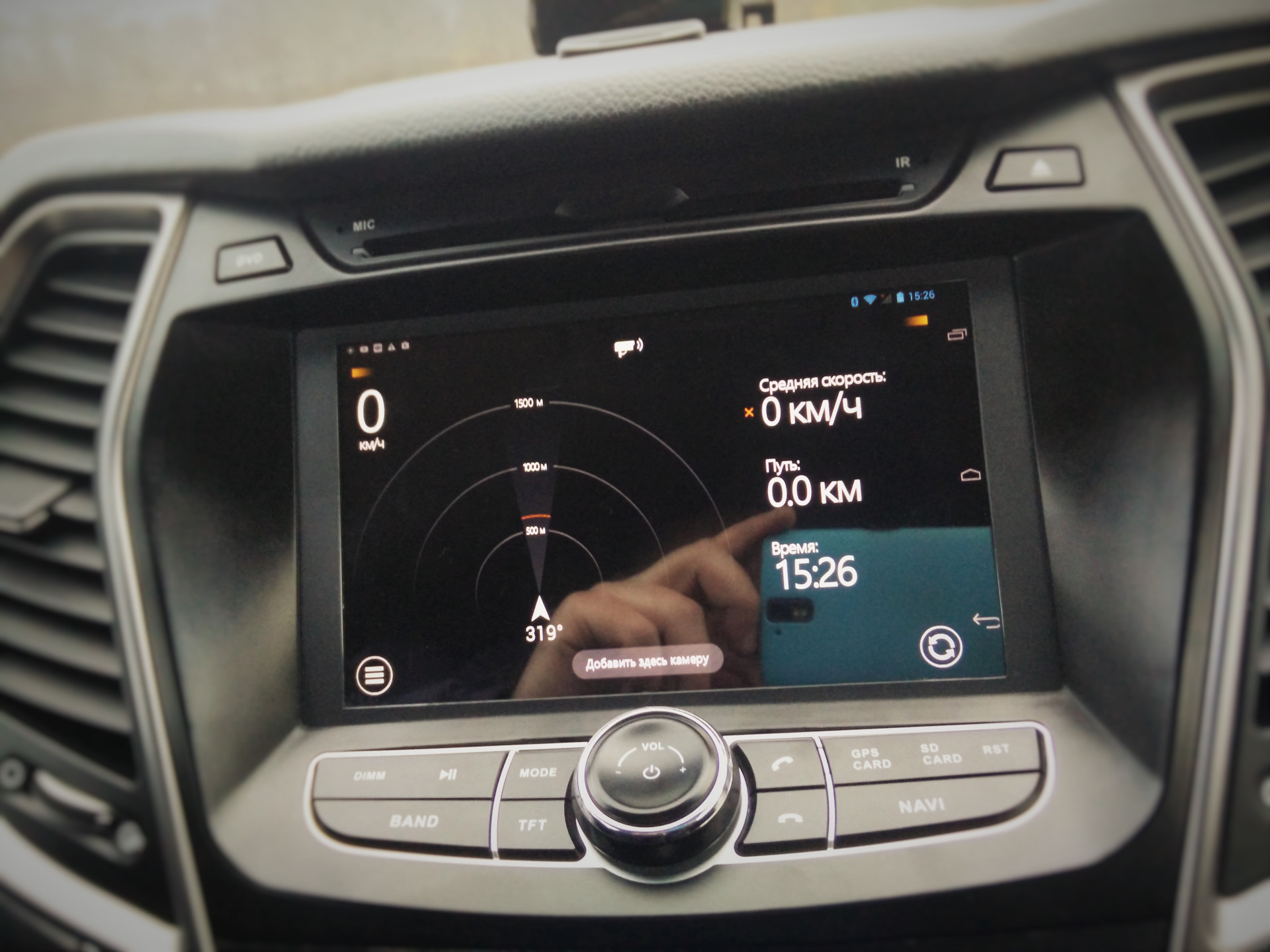

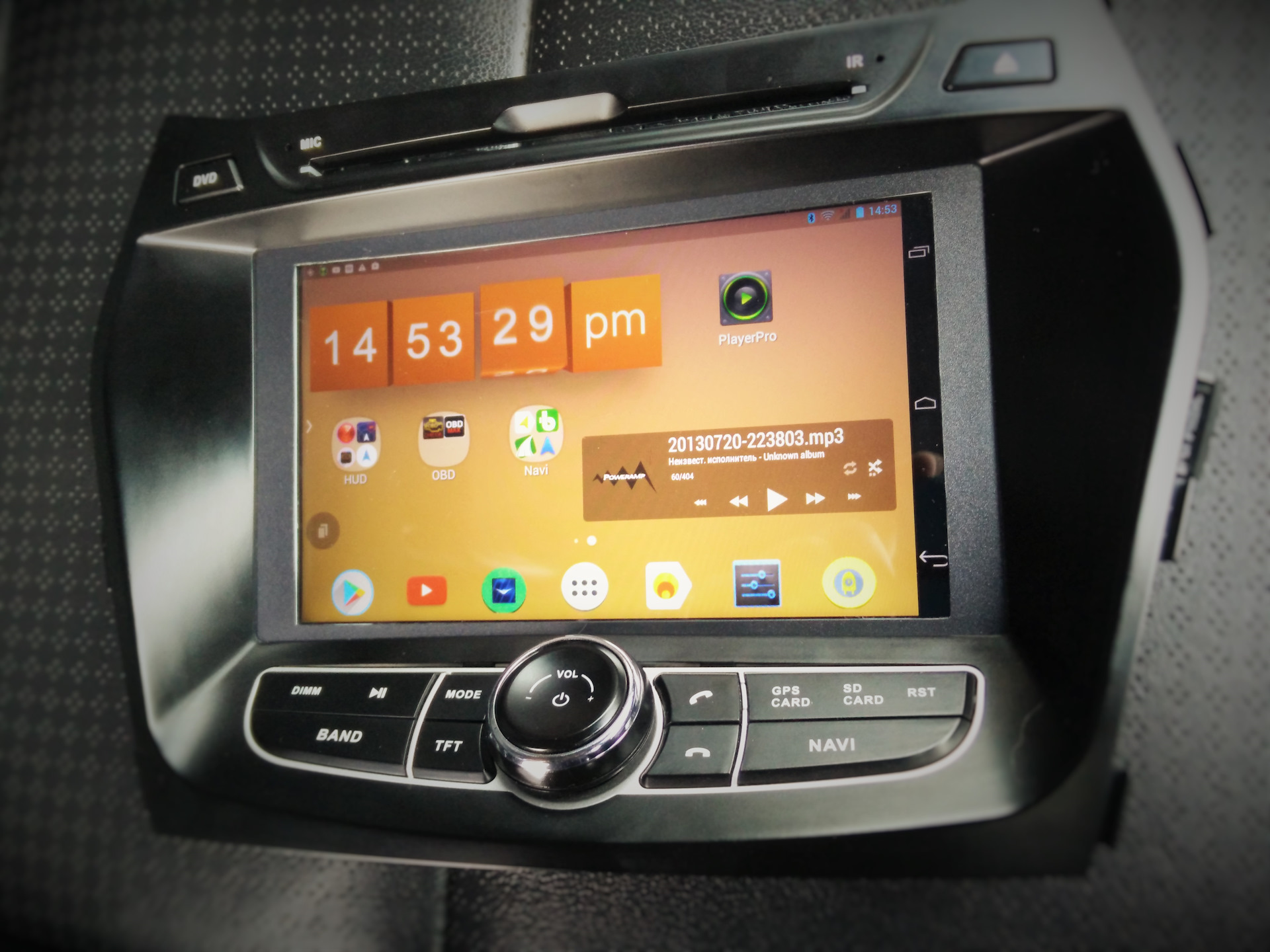

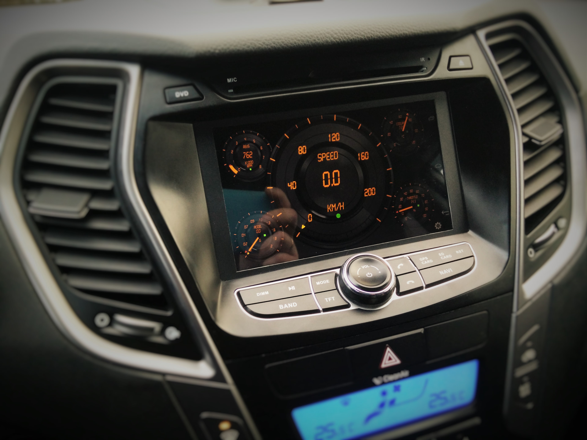

и обычный планшет с экраном 7 дюймов с GPS, GSM, WI FI и Bluetooth. И была у меня еще рамка от китайской головы. Прикрепил планшет к рамке с помощью двустороннего скотча и креплений для надежности

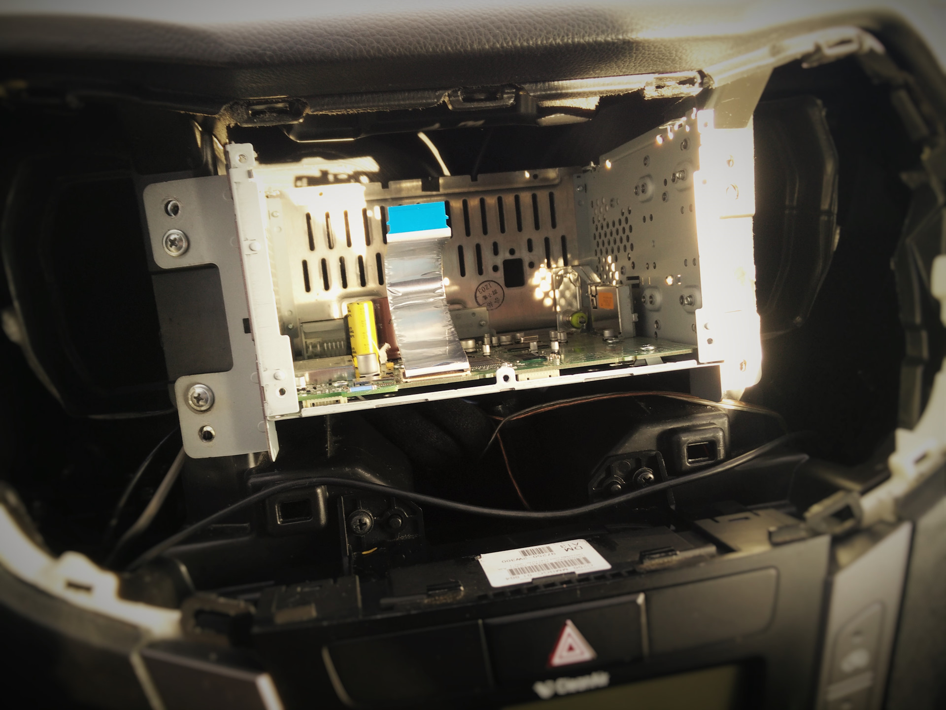

. Подключил планшет через bluetooth к штатной голове для передачи звука на штатную голову, затем разобрал ее, вытащил дисковод, который я забыл уже когда использовал, и оставил от штатной головы только саму плату и боковые и задние стенки для ее крепления
. И в таком виде магнитола продолжает работать, хоть и нет передней панели)))

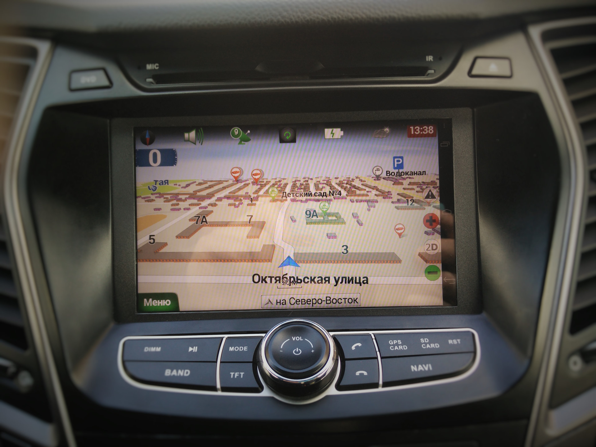

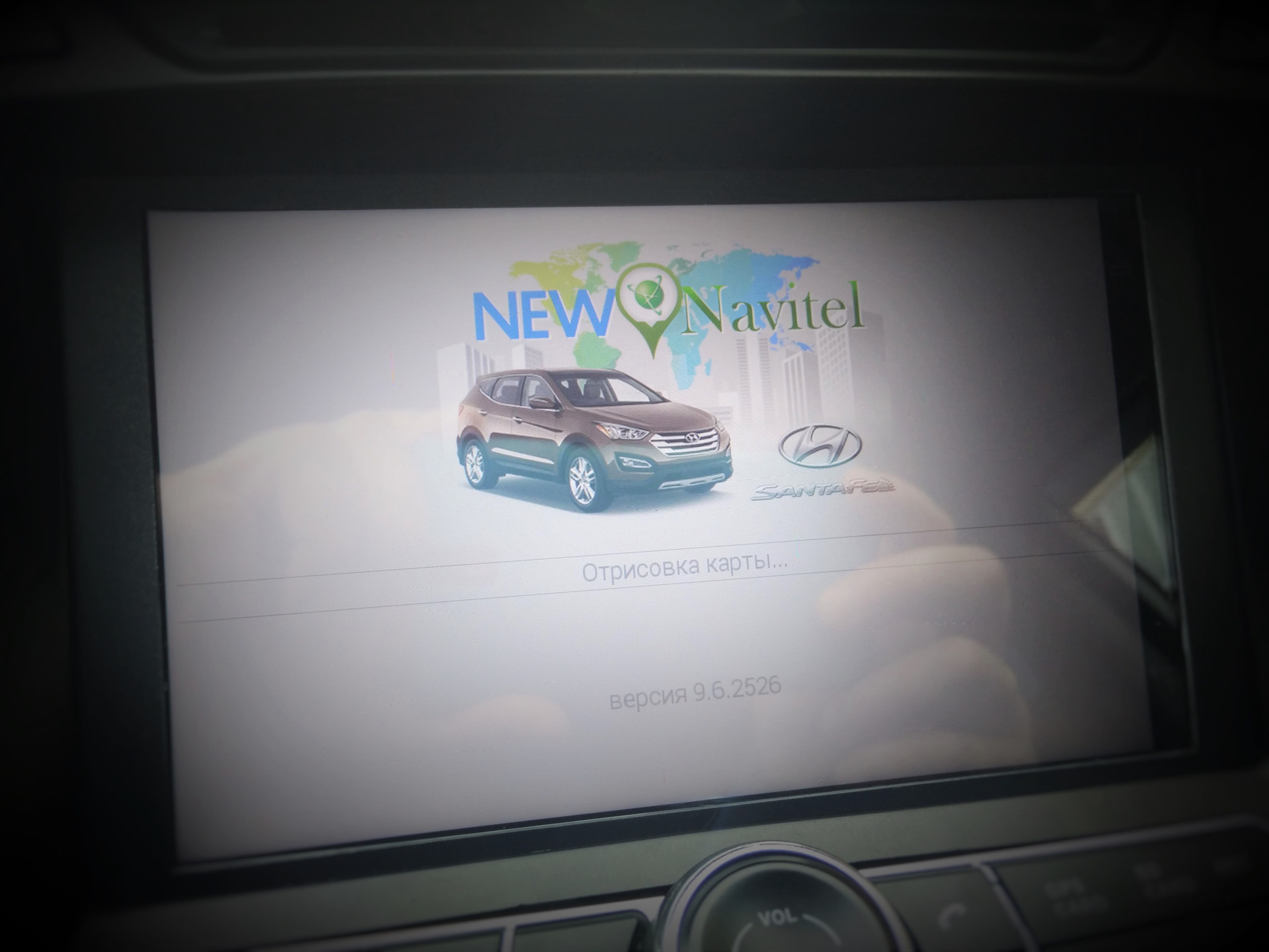

. Кнопку вкл/выкл планшета припаял к кнопке on/off на рамке, питание на планшет завел через обычный usb кабель, в любой момент его можно отключить. Так что питание на планшет подается постоянно. Пока еще не придумал, что с эти можно сделать. Ну и закачал в планшет программы для навигации, диагностики, интернет радио и еще кучу всего. Новый Навител с заставкой Санта Фе)

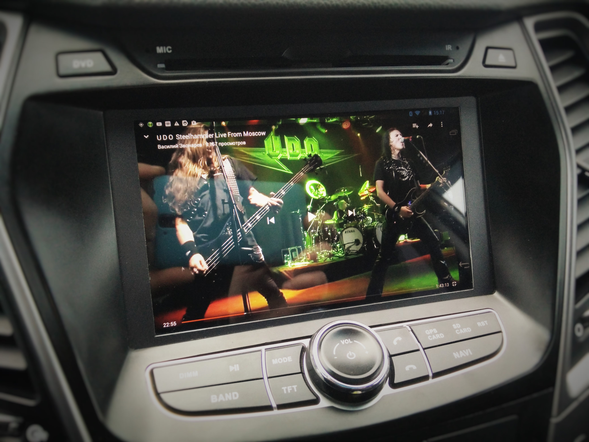

. Музыку можно смотреть через youtube

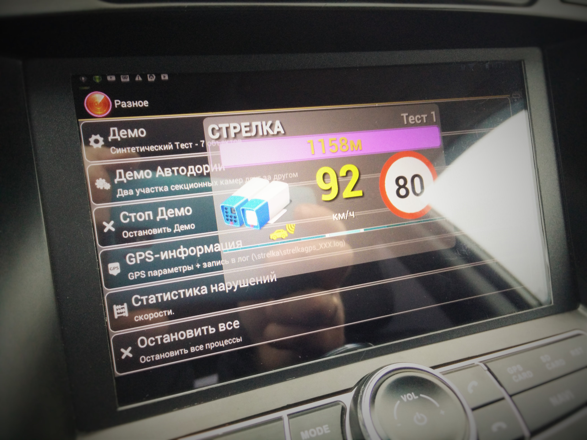

. Прога Стрелка порадовала

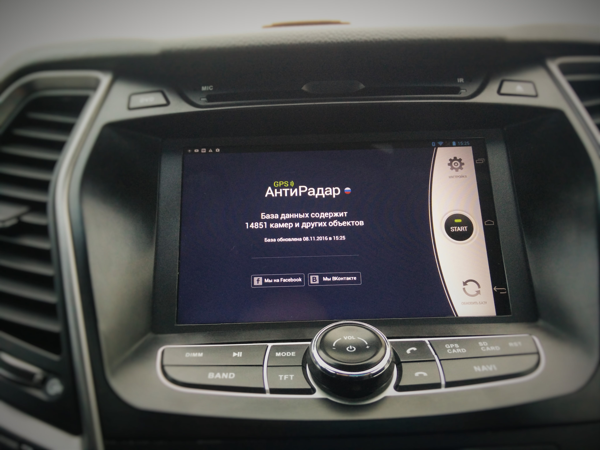

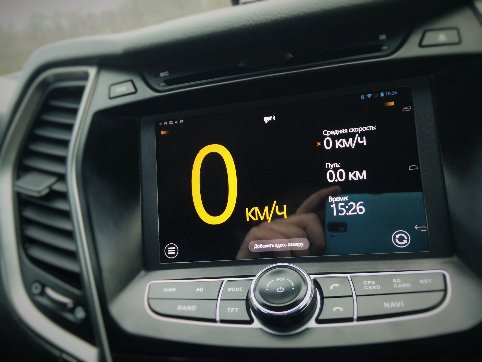

, GPS АнтиРадар

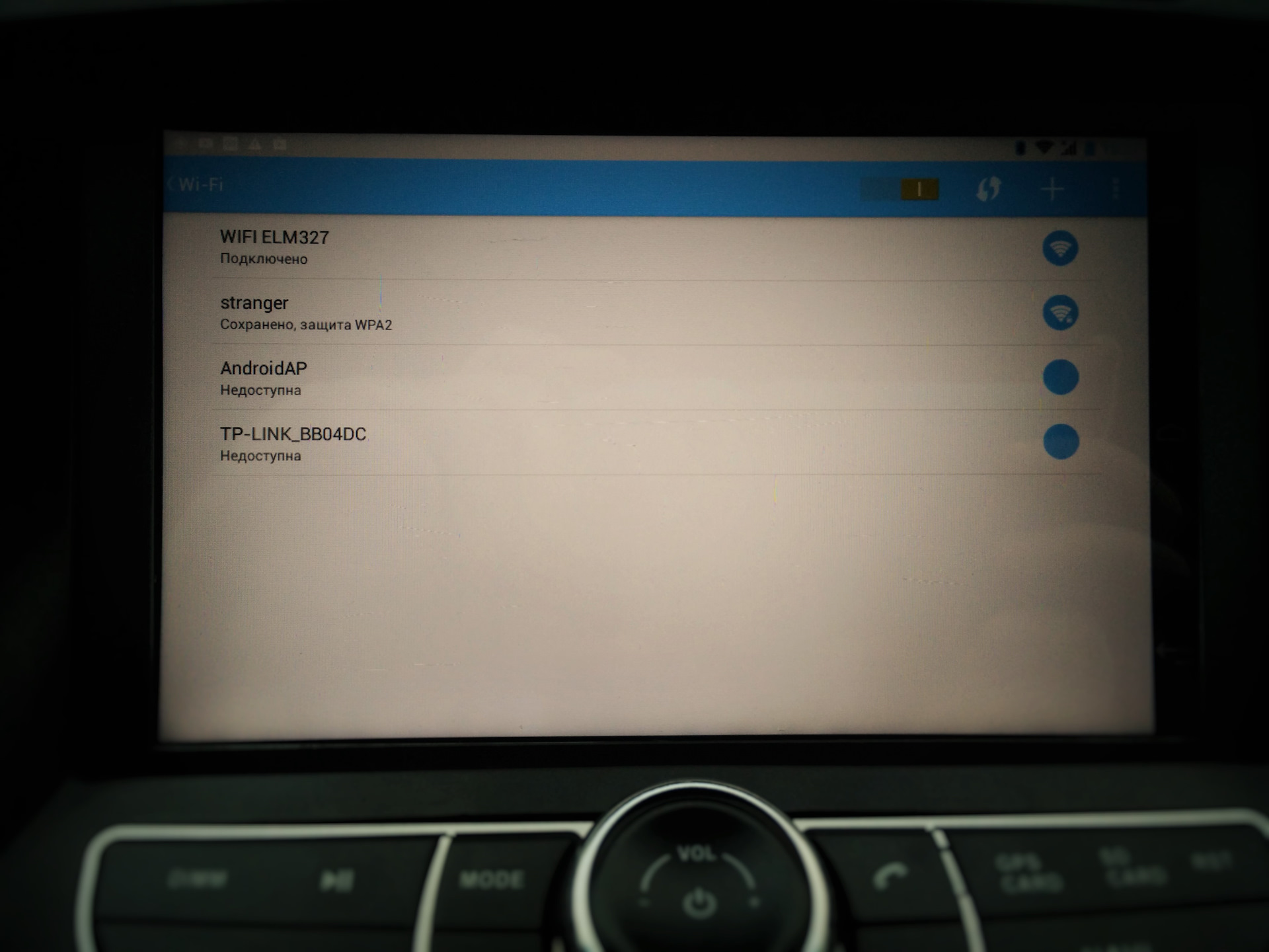

. Подключил сканер к диагностическому разъему через WI FI

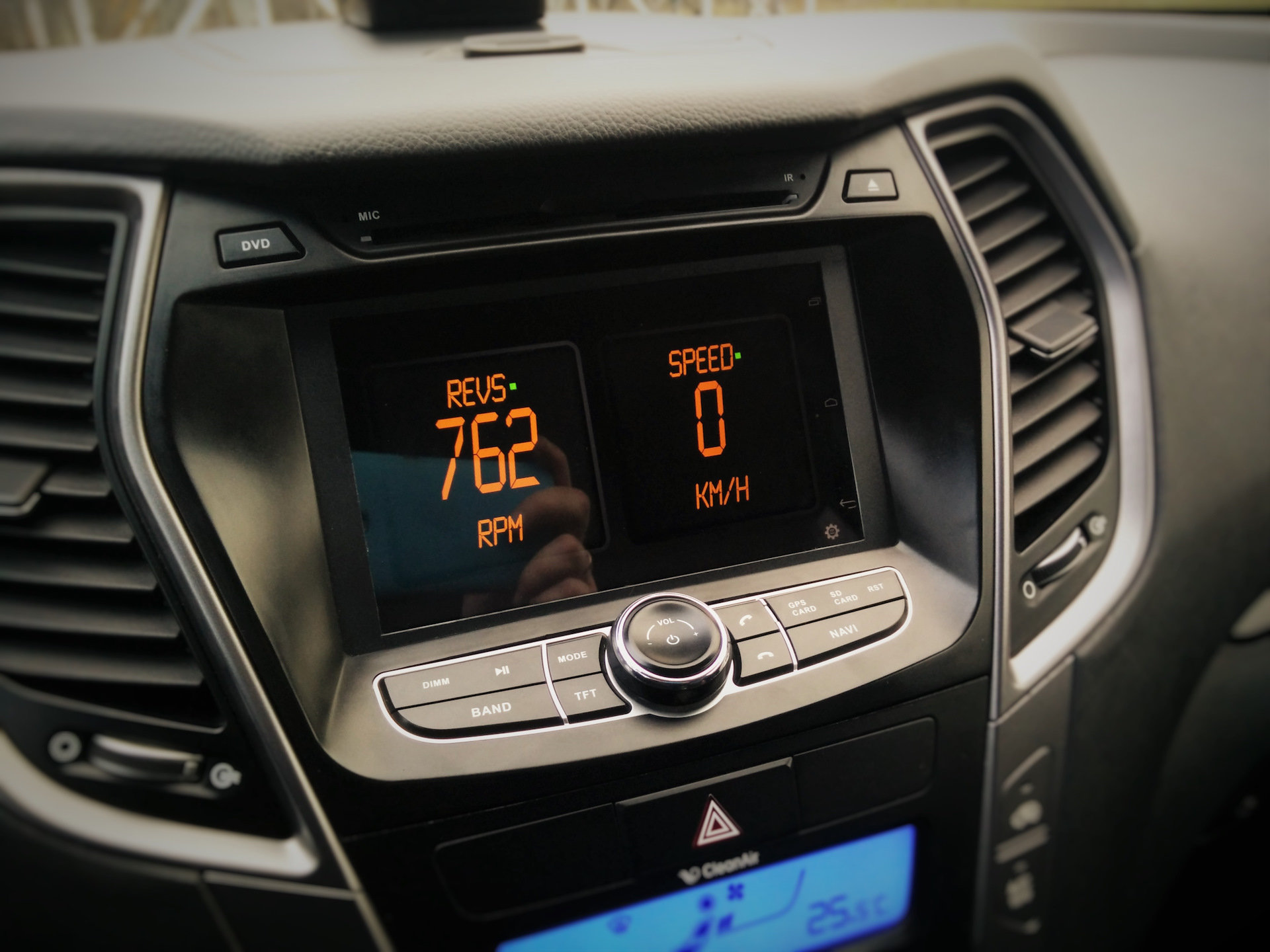

. Ну и скачал конечно же Torque для диагностики. Все работает
Подведу итог. Плюсы данной схемы:
-звук остался качественным со штатной головы ( в багажнике установлен усилитель с сабвуфером). Можно слушать музыку с флешки, подключенной в штатный разъем и через AUX, ну и радио. Переключение треков, радио, регулировка громкости осуществляется с кнопок на руле как и раньше.
-много программ для навигации на любой вкус
-много программ оповещения о камерах, засадах и тп. Базы постоянно обновляются через интернет
-возможность слушать интернет радио, смотреть youtbe.Переключение треков и регулировка громкости также может осуществляться посредством кнопок на руле. Качество звука на четверочку.
-программы для диагностики автомобиля, измерения различных параметров, поиска и сброса ошибок
Ну и минусы:
-теперь нет отображения играющего трека если музыка воспроизводится с флешки, для меня это не критично, всю музыку закинул в корень флешки без всяких папок
-и соответственно нет отображения номера и фамилии звонящего, тоже не критично, т.к.редко пользуюсь этим.
