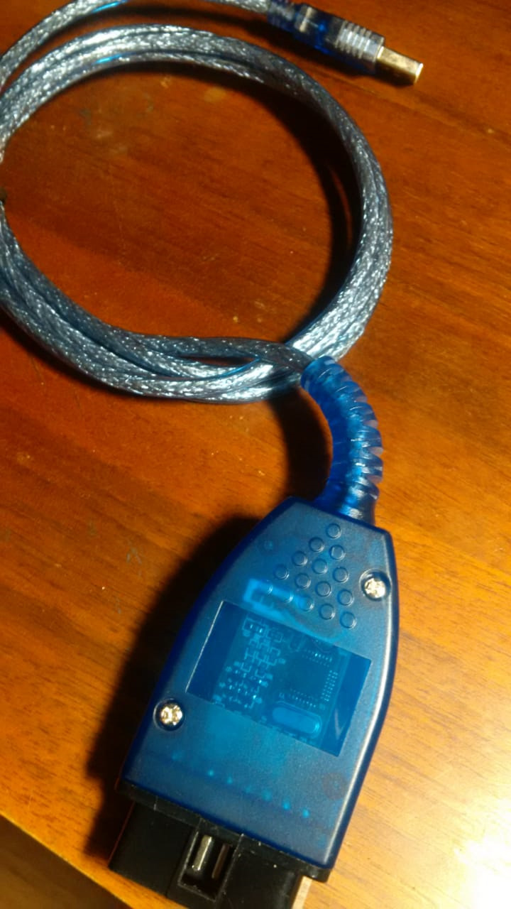

И наткнулся на всем известный добрый синий кабель KKL Vag-Com 409 всем известный как просто "шнурок"
Многие писали мол эта хрень за 100р не работает мол надо брать оригинал ВАСЮ или ROSS-TECH но был заказан с али кабель за 120р(сейчас он порядка 200-300р стоит) к нему в комплекте идёт программа.

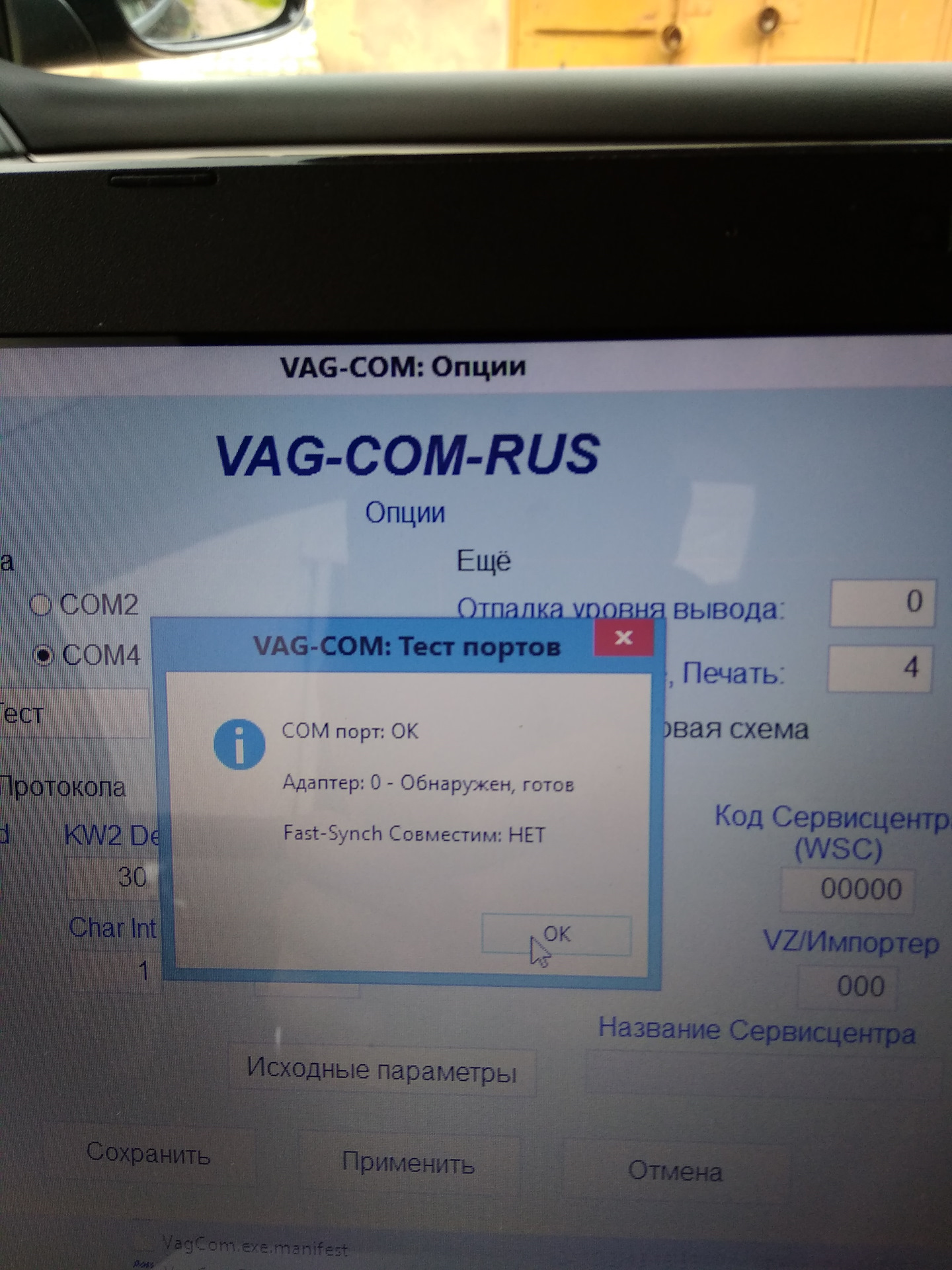

Установка не сложная, в комплекте на диске обычно всё что нам необходимо.

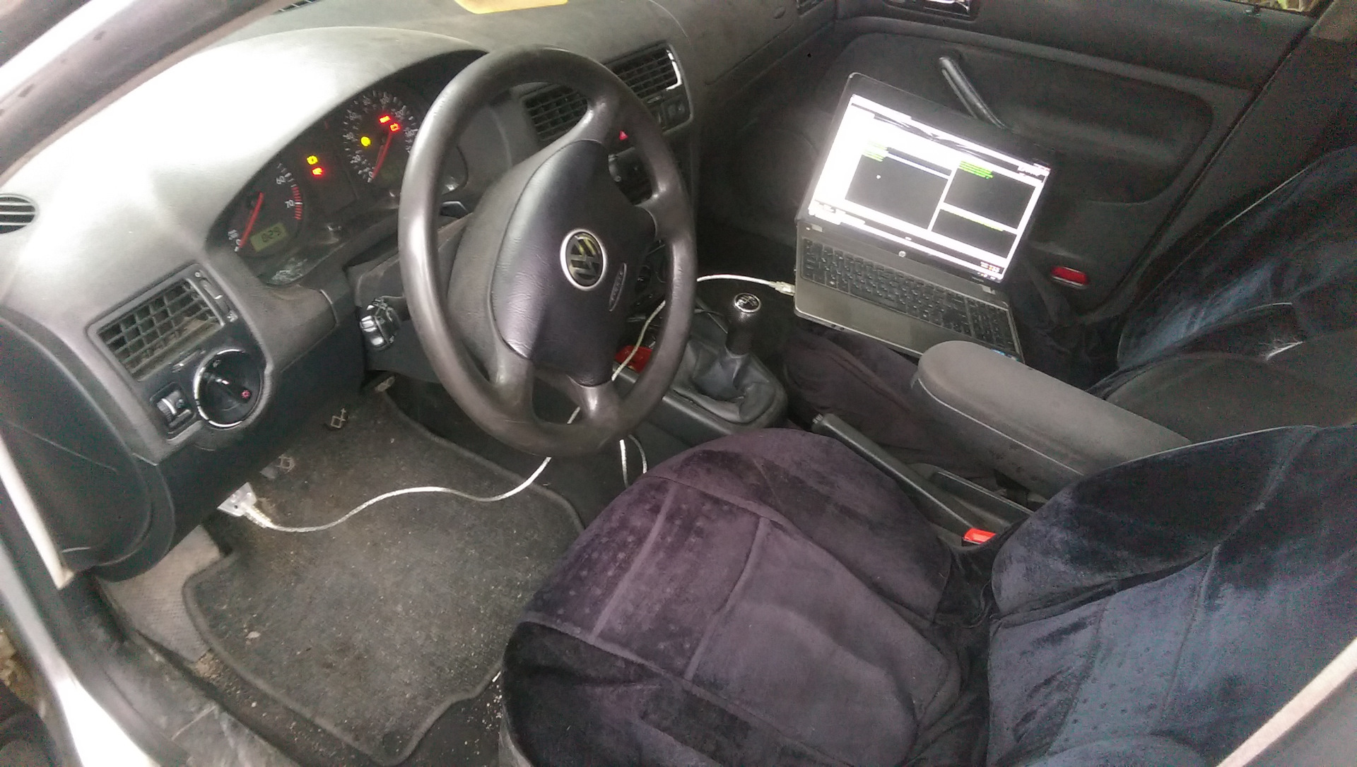

и вот установив прогу 311.2 на русском языке пошёл тестить машинку.И О ЧУДО!всё работает всё видит-стирает, кодирует, вообщем всё что надо.
А самое главное что в любой момент можно прочитать ошибки и понять в чём проблема а не ехать к диагностам и платить каждый раз деньги.
Все знакомы смотрели на меня с удивлением как так?Сам диагностику делает?!
в итоге объяснив что и как так же были заказаны ещё пару шнурков знакомым на патазик и на джетту, и у всех всё отлично работает, так же этими шнурками протестили очень много машин друзей и знакомых.

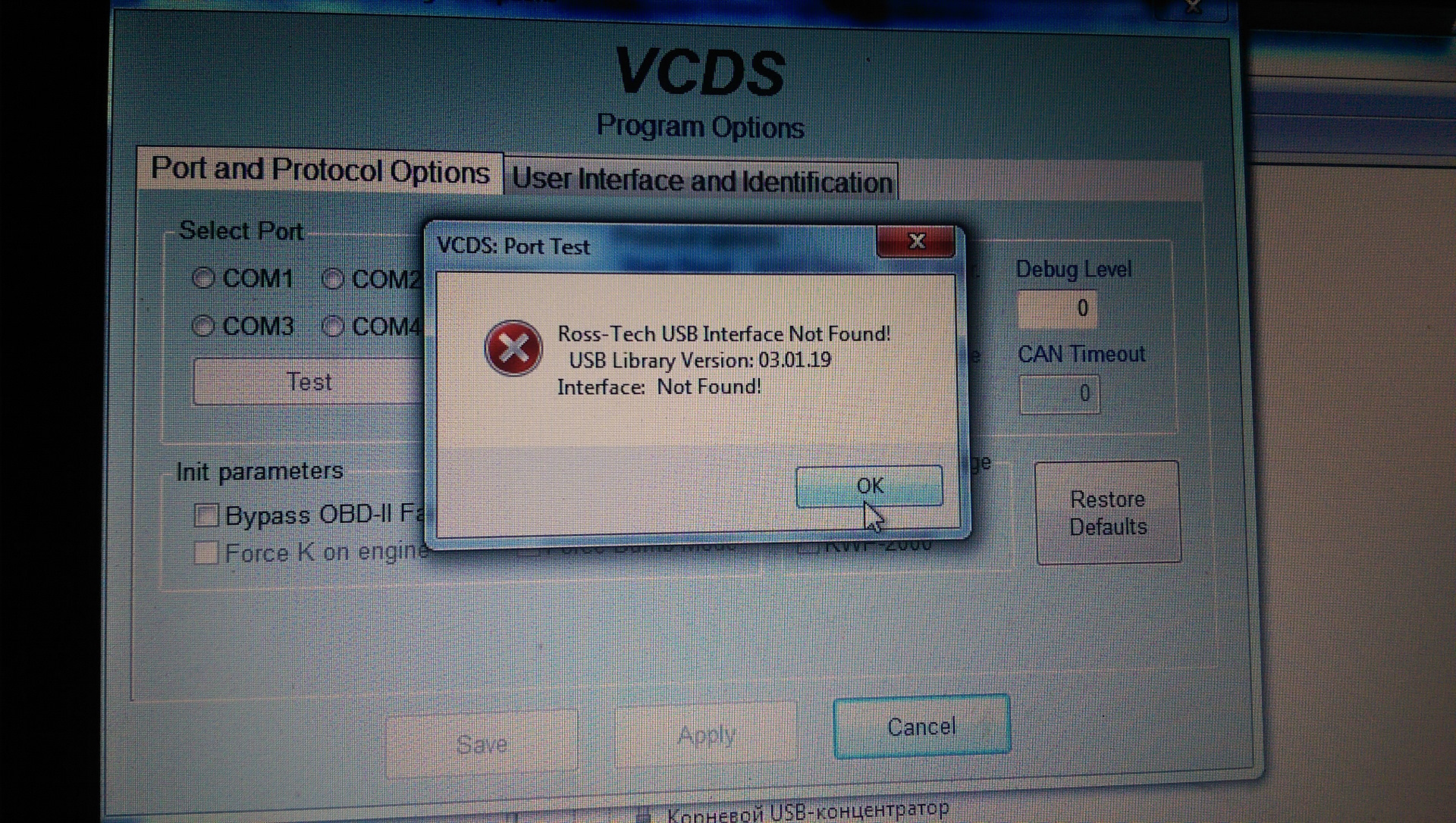

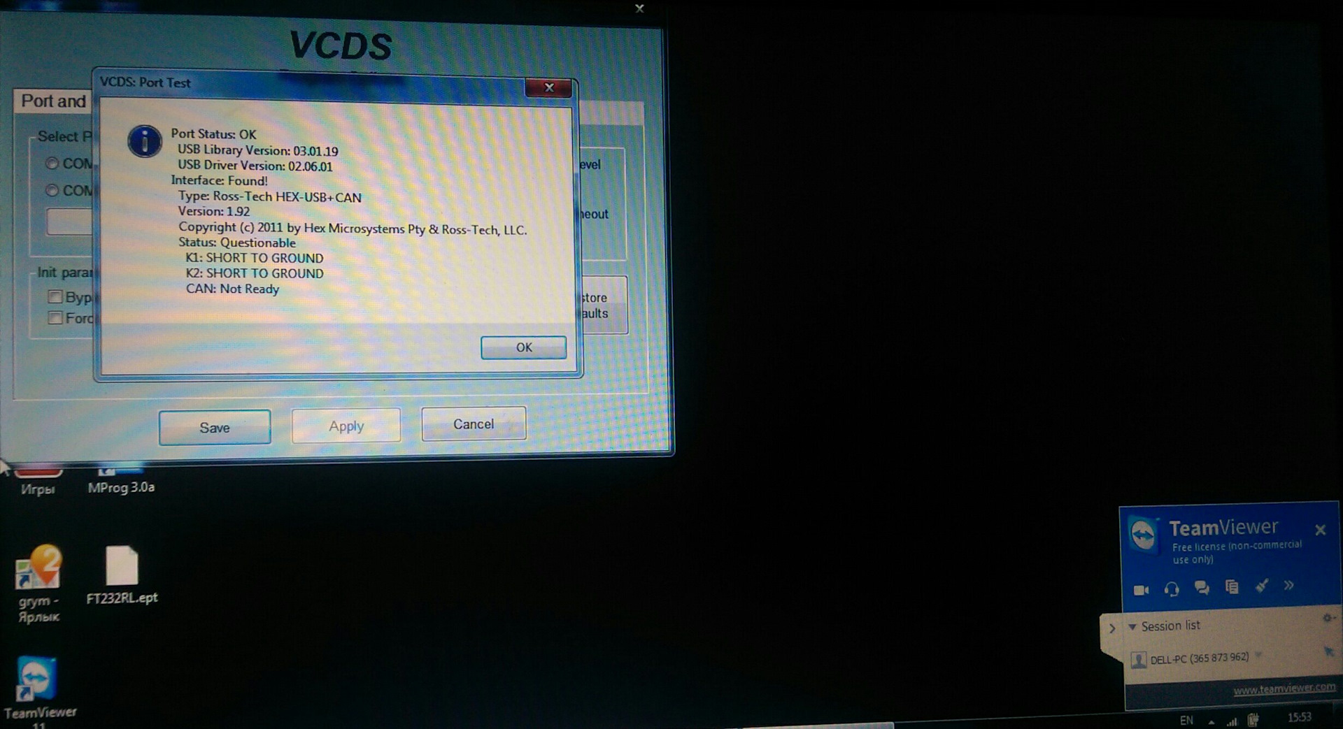

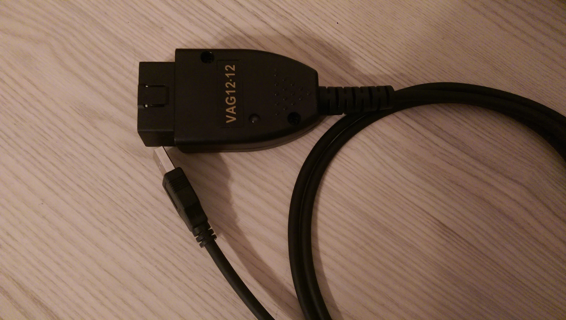

Ну а на днях был получен кабель так же с китая но уже "понавороченее" чёрный HEX-CAN USB 12.12
Но с ним возникли проблемы, точнее сложности.
путём простой установки у меня ничего не получилось, всё ставлю а кабель не видит.В итоге списался с продавцом, и он мне удалённо прошил кабель и всё заработало.
Так что теперь перехожу на чёрный 12.12 а синий наверно отдам другу на мерсик, кстати синий шнурок отлично работает через переходники например с мерседесами(но нужна своя программа) так же хундай тестили, так что всё отлично но там свои приколы, там посложнее с программами нужны переходники под свой разъём.у нас же простой ВАГ-КОМ )))
А я хочу замерить разгон при помощи шнурка 12.12

Так что всем советую у кого Ауди, Фольц, Шкода, Сеат берите простой обычный синий шнурок, он отлично справляется со всеми функциями, и очень сэкономит вам время, нервы и ДЕНЬГИ!
Кратко что можно делать кабелем:
Читать\стирать ошибки, адаптировать дроссельную заслонку, адаптировать заслонки климата, настраивать режим работы АКПП, настраивать режим работы света и подсветки, сбросы сервисных интервалов, настраивать магнитолу и многое многое другое.

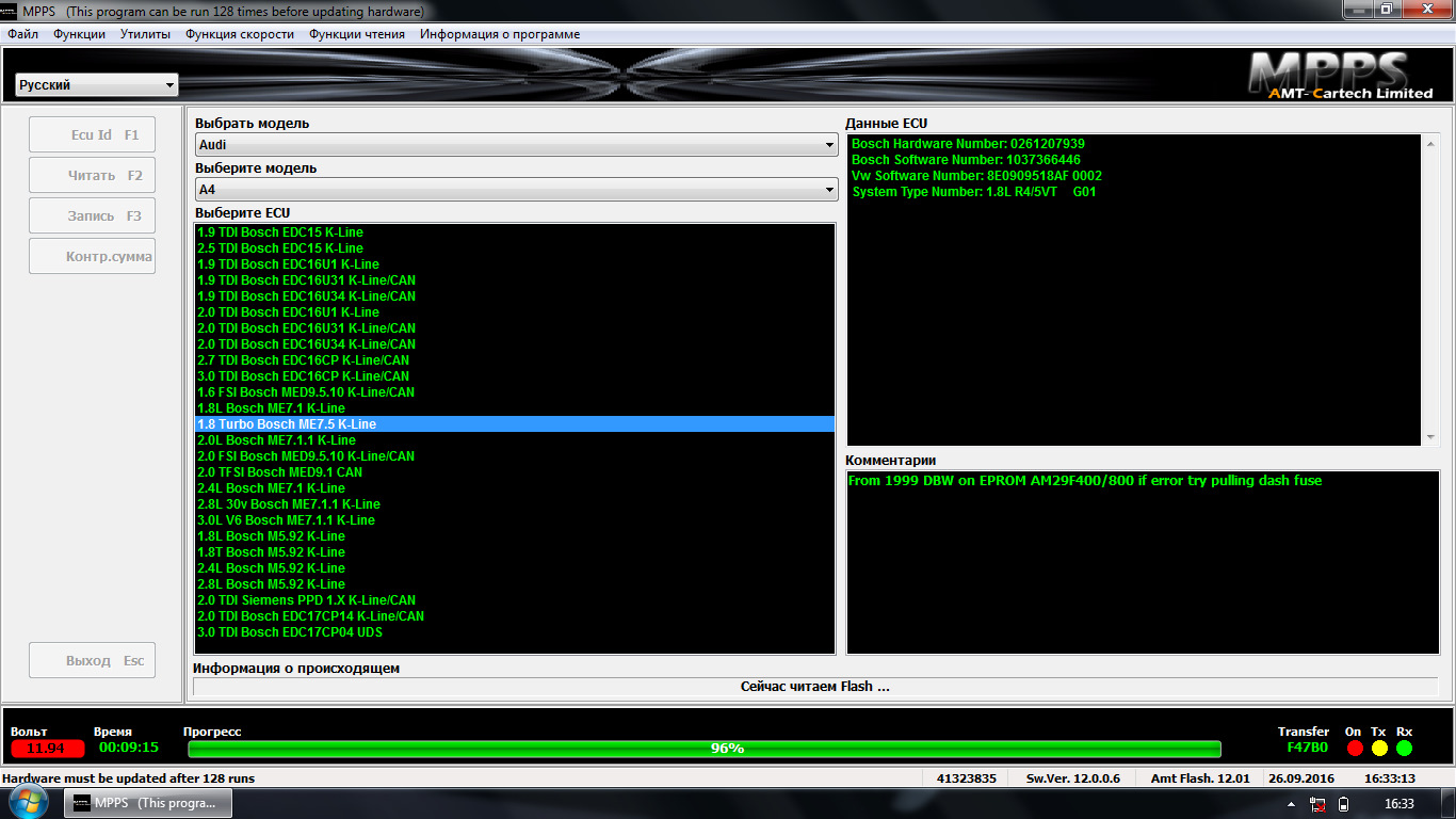

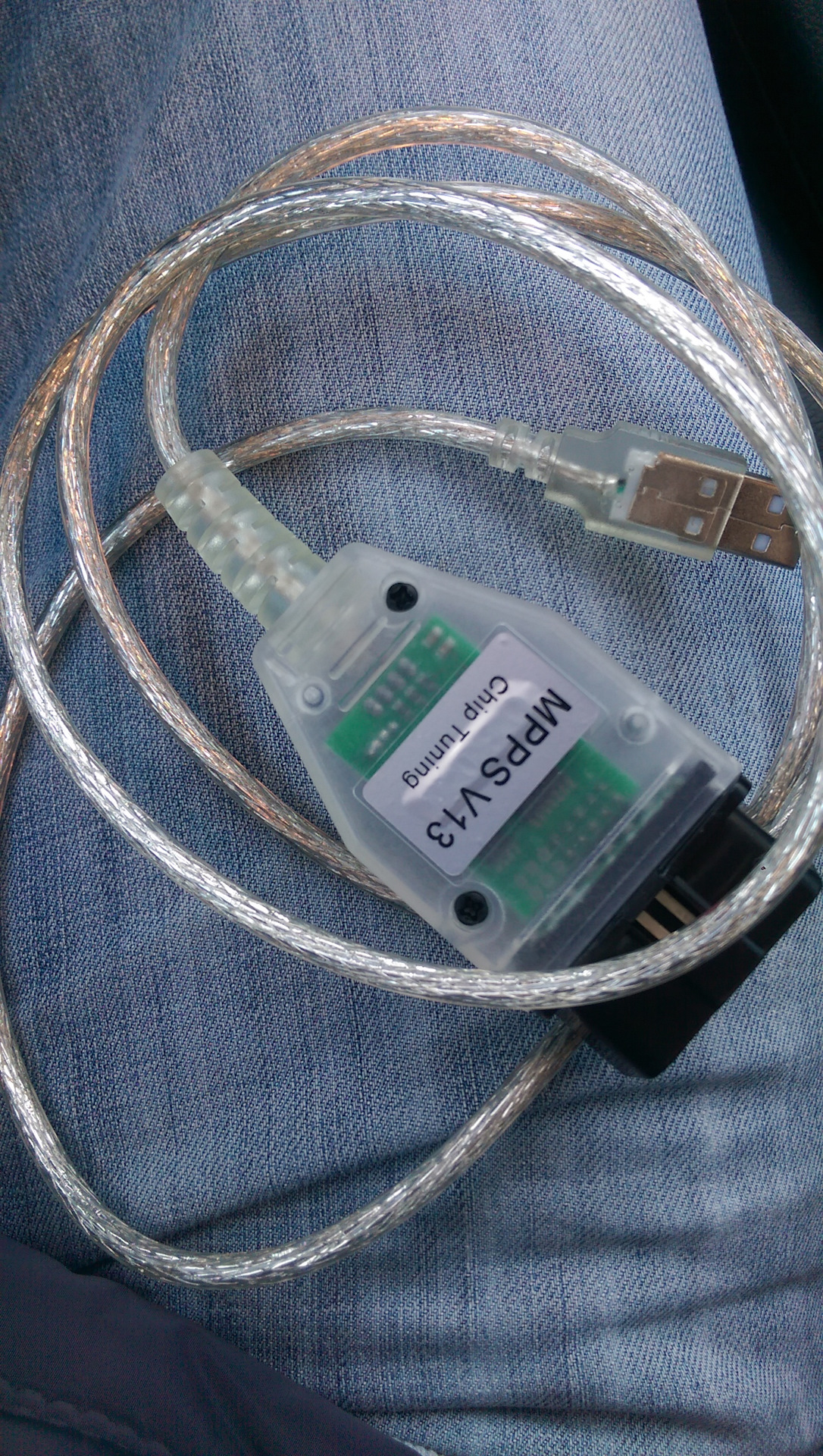

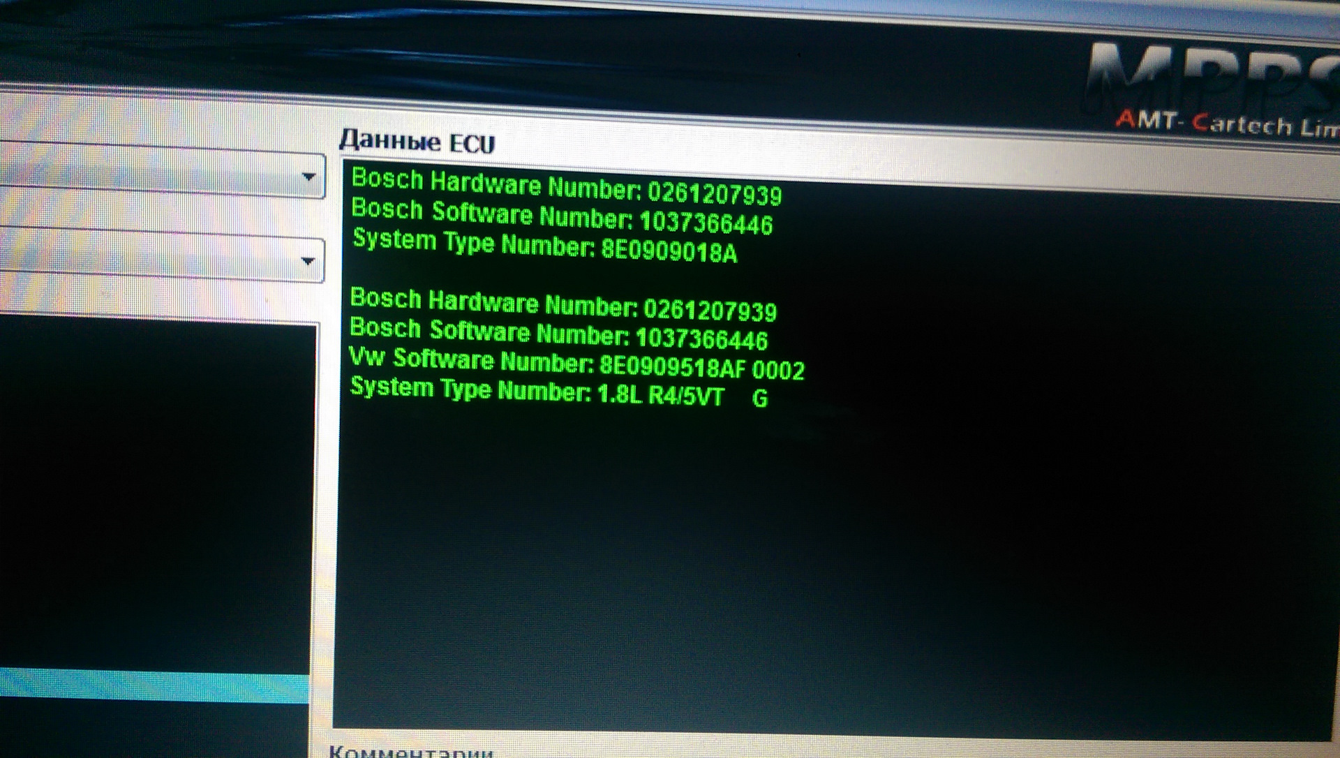

— Так же был прикуплен кабель MPPS V13,так как местный "настройщик" не смог настроит казалось бы элементарное, это форсунки, так как я заменил штатные 0280156065 на более мощные 0280156061.
Но добрые люди помогли и подсказали как это сделать.За что огромное спасибо.
Так что кабель MPPS так же необходим для работы с мозгом машины.
www.drive2.ru/l/10105114/

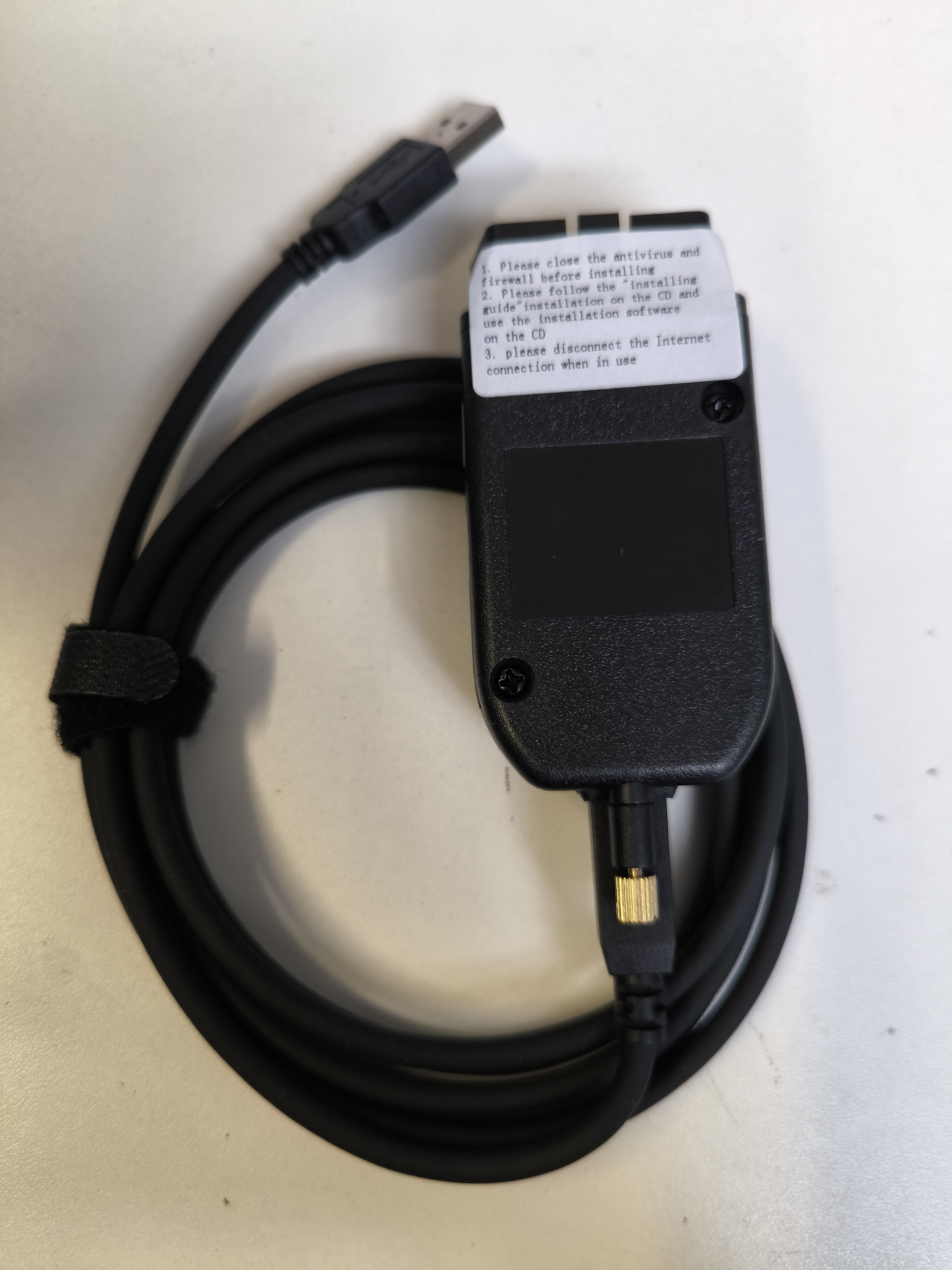

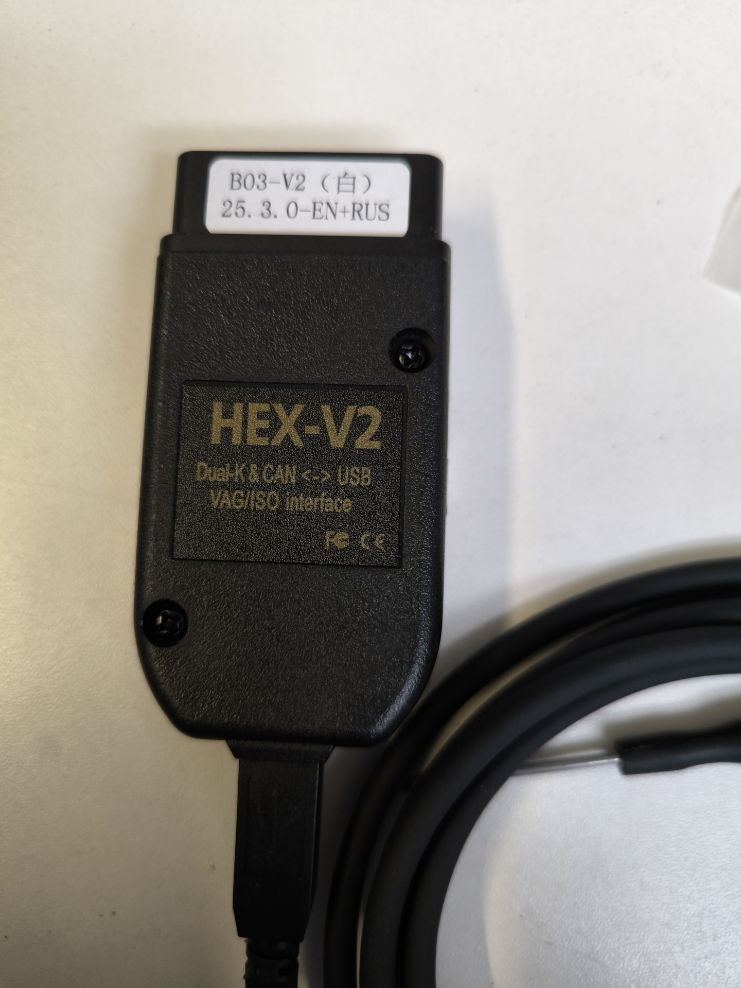

народ!
покупайте сразу vcds 24 или новее
сейчас на али 1300р стоит
и будет и новые и старые авто читать!

А вот этот на фото кабель, это же как раз с Али за 1500, верно?
Да vcds 23 или новее щас, все читает

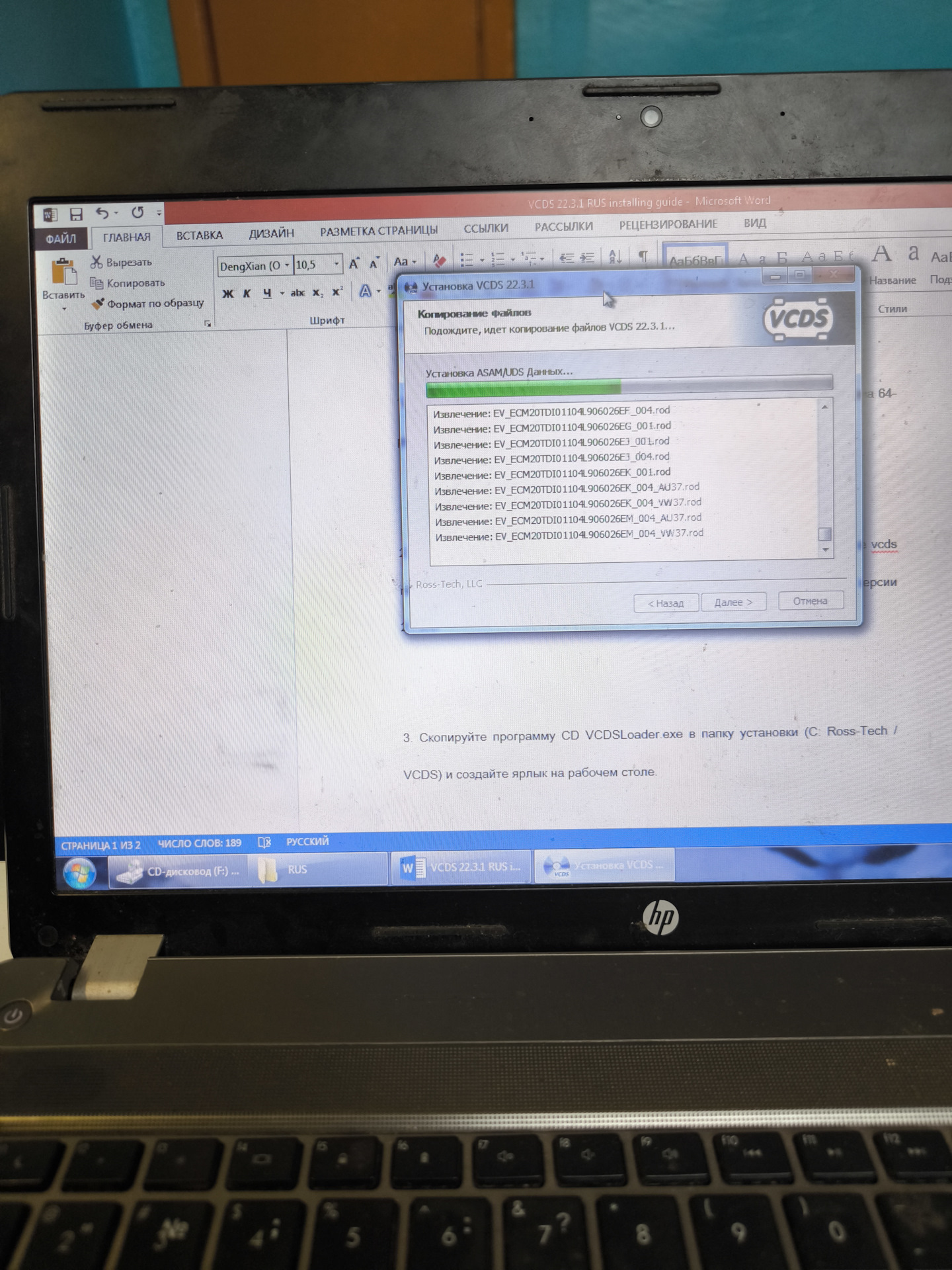

Привет, пришёл кабель от друзей китайских, на нем написано 18.9 и в комплекте дикс.Попробовать программу с диска установить?
Да устанавливай все по инструкции, пробуй, должно все работать
Сейчас попробую, Я прогу не активировал
Сейчас только понял как
Да проверял, не читает ни один блок
Ну вот, значит надо черный 18.9

Доброго времени суток! Подскажите имею чёрный шнур 12.12, программу VCDS 18.9.0
Приобрел ещё и синий KKL 409.0
Вопрос: будет ли работать синий на VCDS и надо ли менять там настройки?
Синий работает только со своей прогой, вагком 311
Черный 12.12 это старый
18.9 новый, работают соответственно тоже каждый со своей программой, за чем мудрить то?
