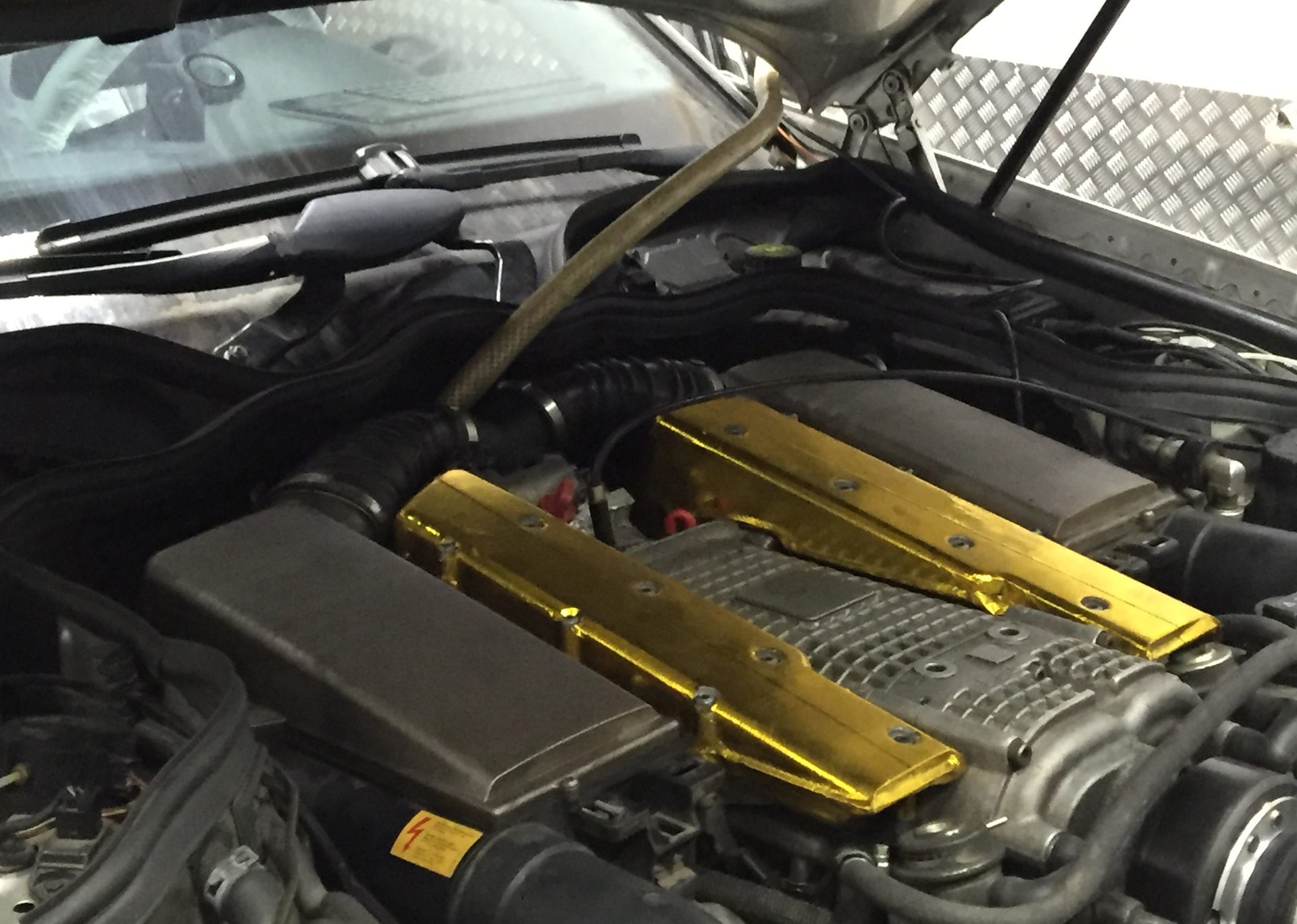

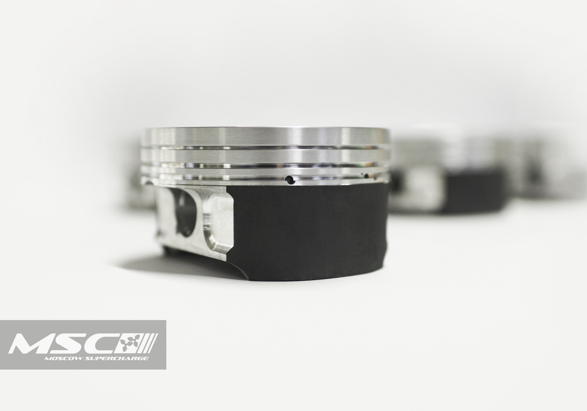

Далее началась перестройка всего. Были заменены все расходники в виде вкладышей прокладок и тд.
Также была произведена замена поршневой группы на кованую MSC и гильзовка блока.
Далее сокращяя рассказ. обобщу весь хардвээр в короткий список:
-Ковка + чугун гильза
-Валы MSC 284/290 11.1
-Шкивы 84 + 172
-Дроссель 82мм
-Доп. контур охлаждения 25л.
-Помпы Johnson CM90 + Bosch 010
-Куллер на масло ДВС
-Куллер на Антифриз компрессора
-Форсунки SLR
-Выпускные коллекторы + безкат + X пайп
-Редуктор 2.82 Black Series
-Акпп MSC Red ED. (1500nm+)
-AEM Water/Meth 1000cc
-ECU MSC
+ разные мелочи.

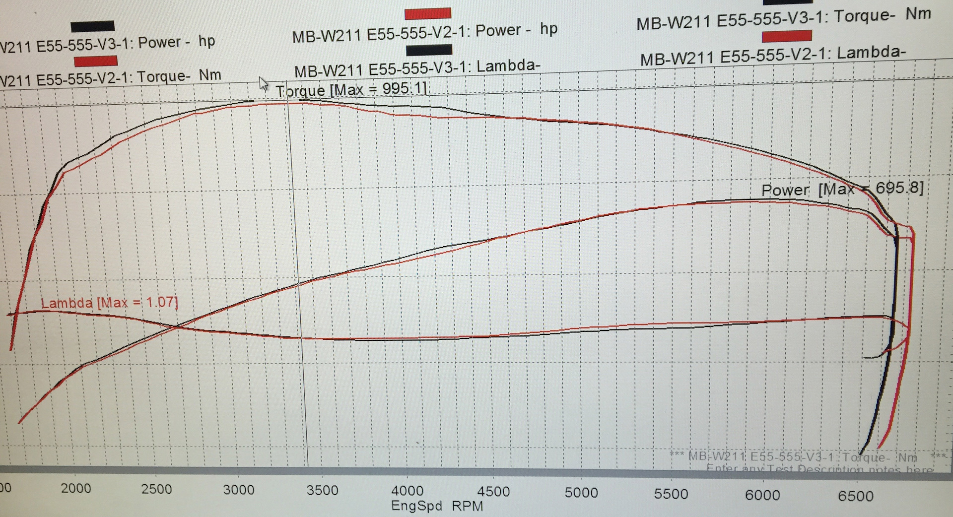

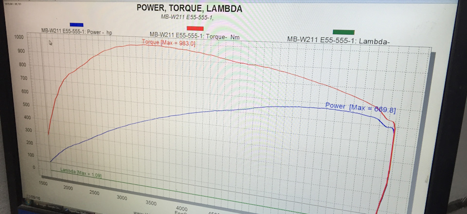

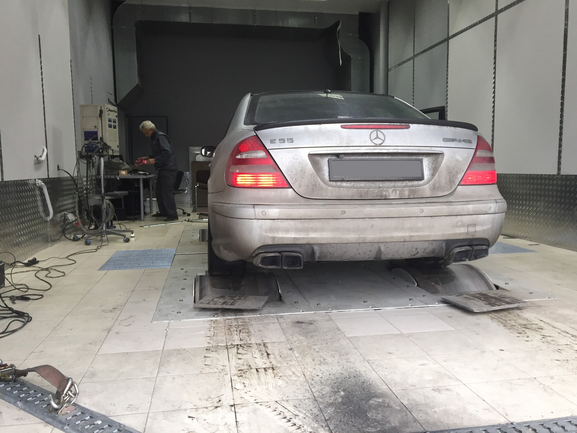

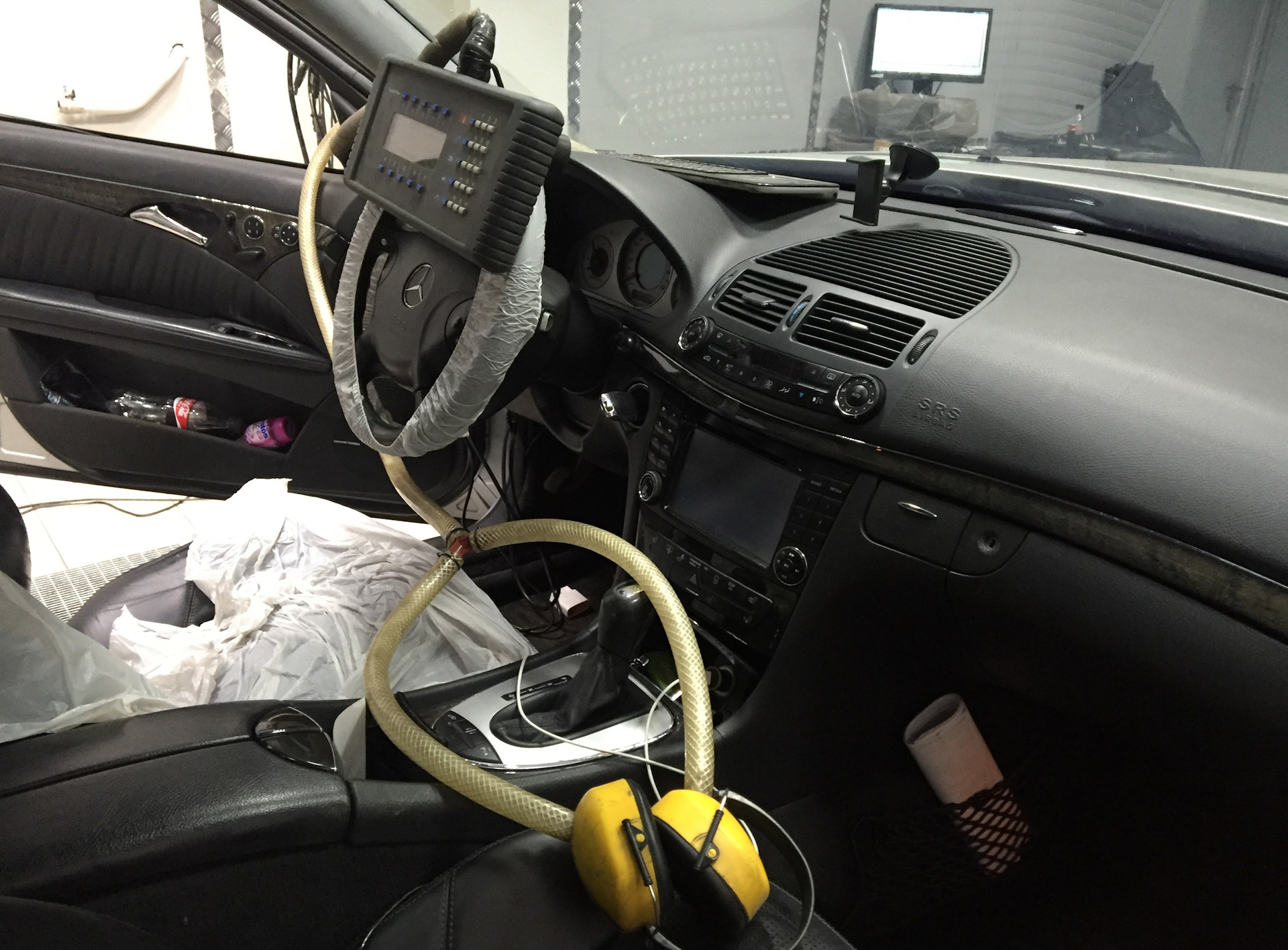

Далее стенд.
В итоге настраиваемся на 1,1 бар

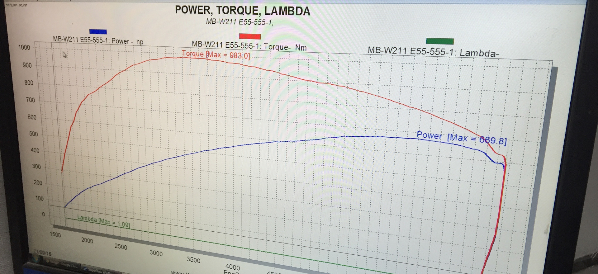

Первый прогон:

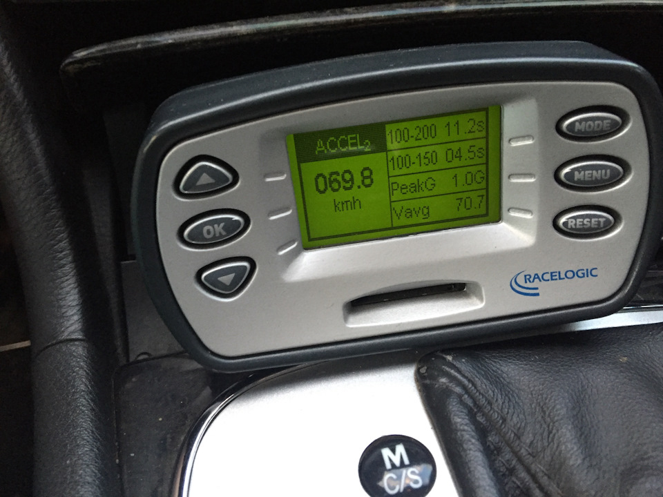

кстати на этом конфиге были сделаны кустарные замеры 100-200

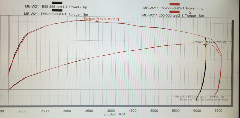

следом настройка. и новый результат:
Корректим далее и следующий замер.

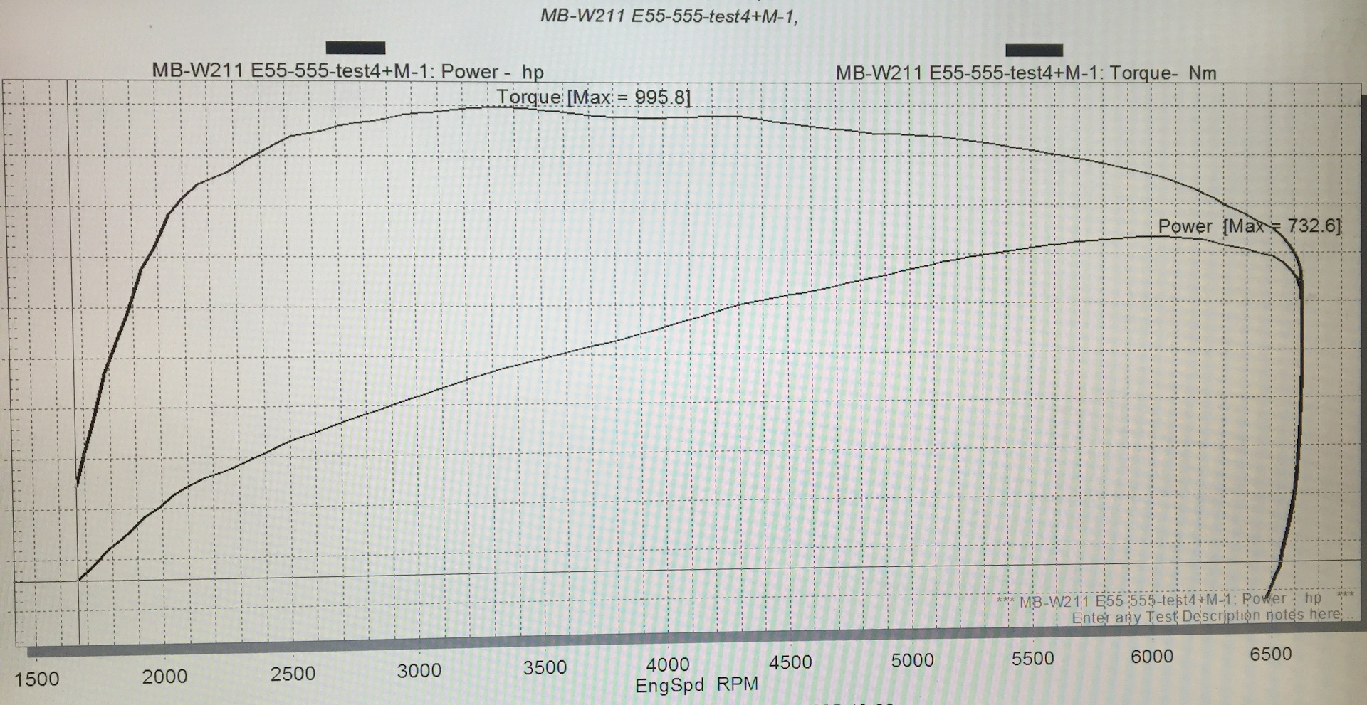

Но прежде слушаем детон с помощью космический технологий)

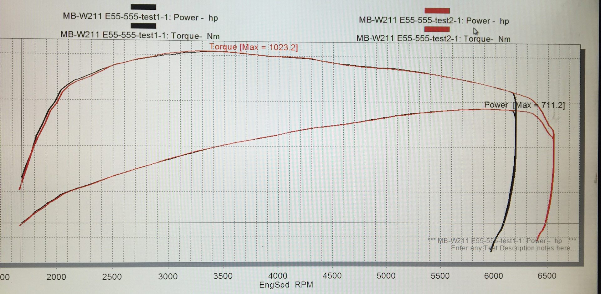

Итог:
Все прокаты делаются на 98м бензине.
И далее делаем замер на весьма усредненных параметрах метанола:
Стендовыми прокатами я вполне доволен, учитывая что наддув 1.1 бар.

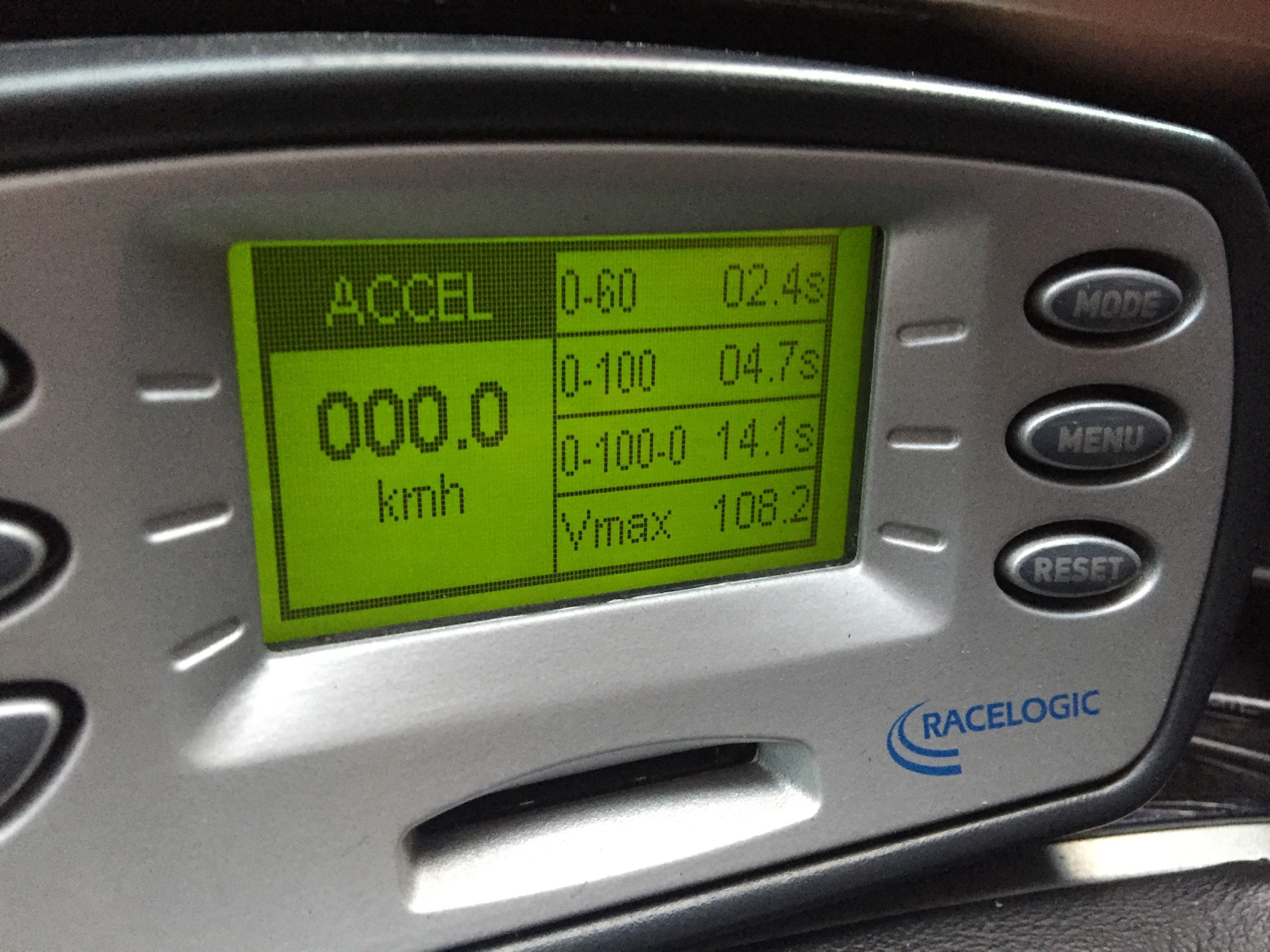

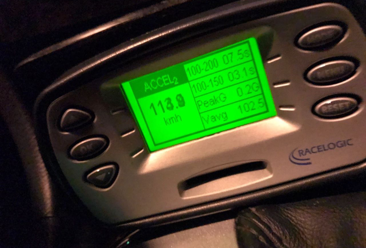

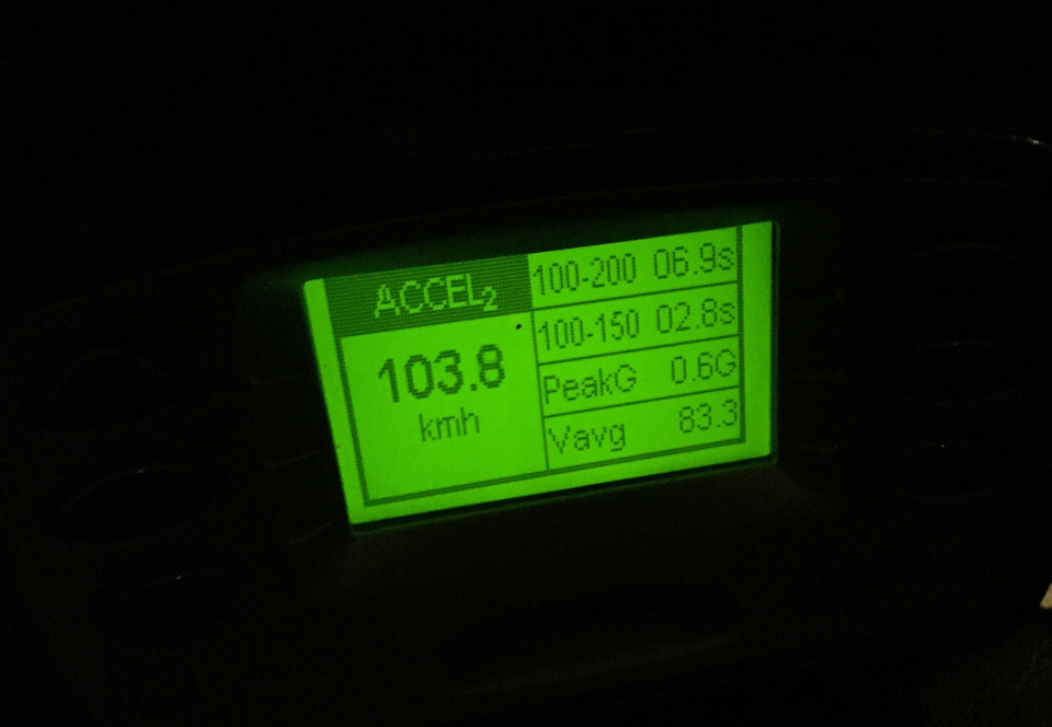

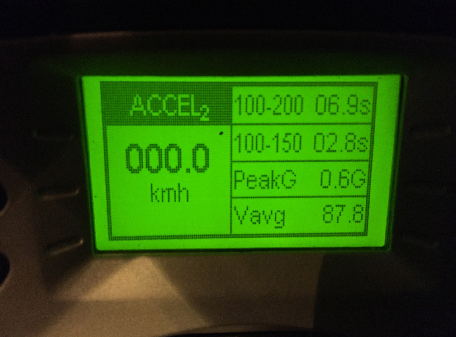

Далее после стенда решил катнуть 100-200

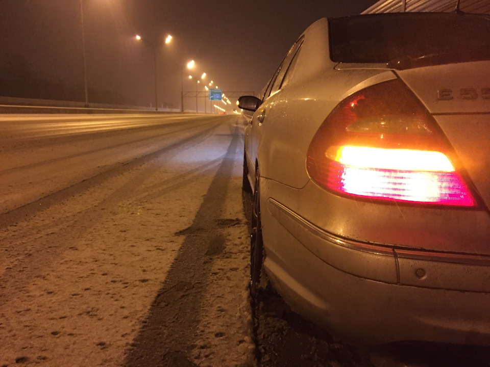

Двигая со 2й передачи и с 80кмч машина буксует до переключения на 130.
в итоге стабильные цифры:
Далее пошел снег в мск и дорожные испытания закончились

Думаю при нормальном зацепе 100-200 будет низкие 6 а т.е очень близко к высоким 5, опять же вес машины( Будь она полегче кг на 300 то тогда бы при такой мощности ты бы ехал не то что низкие 5 а уже возможно высокие 4 100-200. Вес главный враг разгона и скорости! Моторы то Немцы делают грамотные, спору нет а вот кузова последнее время тяжёлее и тяжелее у них становятся(

Метанол уменьшает крутящий момент?
Красивая полочка момента, коробка 722.6?
Как её заводская тупизна и провалы переваривают момент и паузы при переключении?
от родной акпп там только корпус по большому счету) тупизны и провалов нет

Золотые крышки решают :-)
Полюбому) думаю дело именно в них
