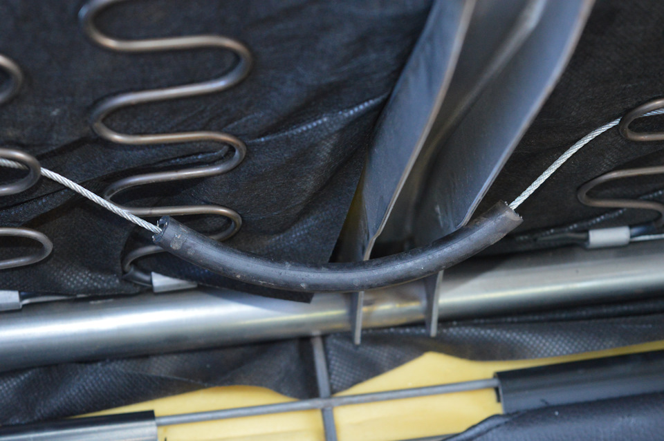

Мне не давало покоя то что нет никакого рычажка чтоб нижняя часть поднималась и откидывалась вперед. В мануале про это ни слова нет, полазив по форумам выяснил что есть таки этим рычажки под сиденьем, но чтоб откинуть мне пришлось прилично по возиться минут 15 наверно, потому что фиг дотянуться до них, после того как я все-таки откинул сиденье, решено было сделать ручку чтоб в следующий раз не мучатся. Взял трос, кусок шланга и пару гаек с винтами отмерил, отрезал поставил, теперь без особого труда, потянул, сиденье поднимается в верх. За одно вынимал цанги подголовников, намотал на них изоленты чтоб подголовнки не дребезжали, щас тищина!

если взять два метра, то останется
Уважаемый! А какая длинна троса? Сколько брать?

Под сидения лазить не надо, Одел леску от тримера вывел под сидения и все-дергай
Так я это и сделал только не от тримера а простые тросики. Тоже пол сиденье вывел, дернул и все
Идея класс ! Все руки не доходят )))
А куда именно вывел тросик ? Или посто руку по сиденье и на себя тянешь ?
да, просто руку под сиденье и тянешь
