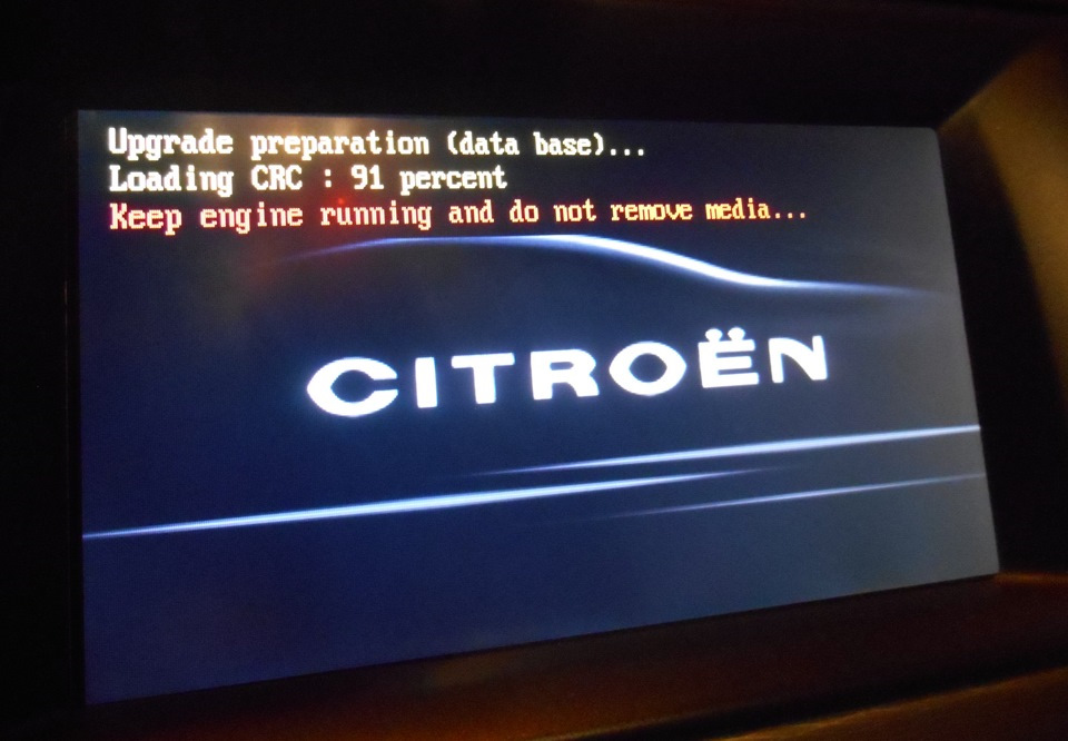

Скачиваем архив. Нам понадобится любая програма, которая работает с *.iso файлами. Их большое количество, но я уже давно пользуюсь UltraIso. При помощи UltraISO записываем файл с прошивкой на CD на самой низкой скорости. CD приводы в магнитоле очень привередливые и не читают всё подряд, а, тем более, записанные на высоких скоростях. Заводим движок, т.к. прошивается/русифицируется/устанавливаются карты только на заведённом движке. Вставляем CD с прошивкой и, если оно спрашивает, нажимаем yes и наблюдаем похожую картинку минут 20-30 в зависимости от того, как быстро считывается информация с CD.
Потом магнитола перегрузится и можно доставать CD.

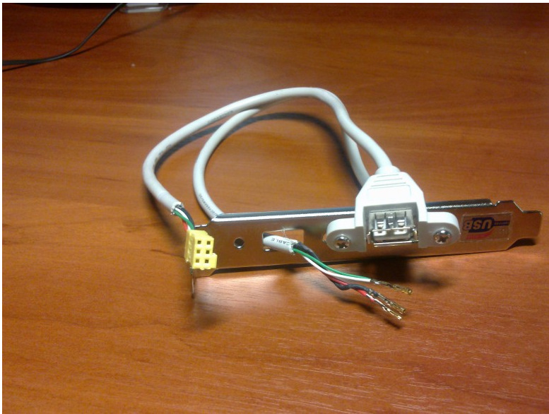

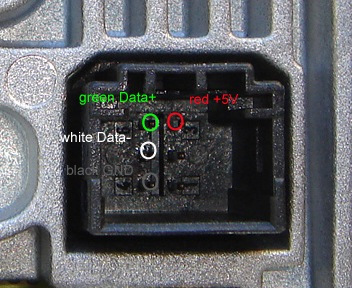

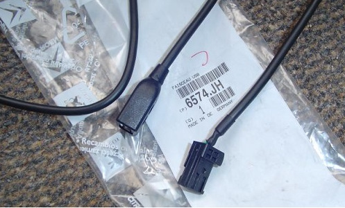

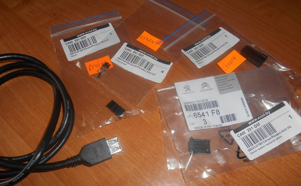

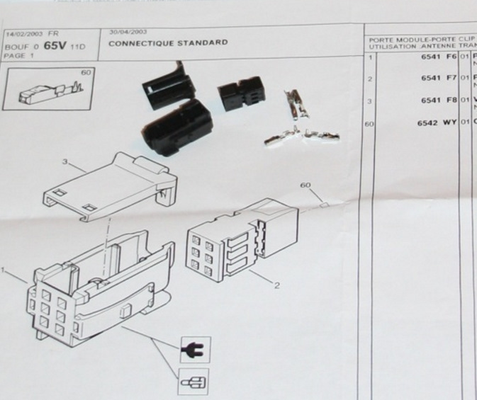

Далее обрезаем папа-разъём в usb-шнурке и проводим его как вам захочется в панели салона. Мама-разъём у меня он выведен в нишу под магнитолой, другие выводят его в бардачёк или же в нишу под подлокотником. Обрезанный конец провода выводим через проём от изъятой магнитолы, зачищаем провода и надеваем полученный штекер согласно картинке ниже.
В этот же разъём сзади магнитолы вставляем уже собранный и обжатый штекер от usb шнурка. Если уверены в правильности сборки, то можете задвинуть обратно. Мне же пришлось снова её вынимать, т.к. перепутал провода сначала. Так что на ваше усмотрение.
Один из вариантов USB шнурка, если у вас завалялась USB панель от компьютера

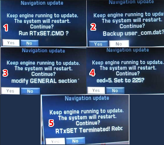

Активировать шнурок можно и через Diagbox, но не у всех он есть. Тогда скармливаем магнитоле подготовленный( содержание архива MiraScriptsFor8.20 (v03.61).zip записанное на самой низкой скорости) CD на заведённой машине!.
Нам понадобится скрипт RTxSET.CMD и CONFIGFLAG.CMD.
1. Нажимаем YES — выбираем на исполнение RTxSET.CMD
2.NO- отказываемся от бэкапа user_com.dat
3.YES — соглашаемся модифицировать GENERAL секцию
4. YES — меняем ограничение на воспроизведение видео с 5 на 225км/ч
5.YES — перегружаем магнитолу.
Всё. USB активирован. Тестируем пару файлов музыки на флешке, что бы убедиться в работоспособности. Не забываем, что флешка должна быть в FAT32. Если не заработало на одной флешке, то пробуйте другую. Не все флешки подходят. Теперь скрипты и карты и русификацию можно по-очерёдно записывать на флешку и запускать уже через флешку.

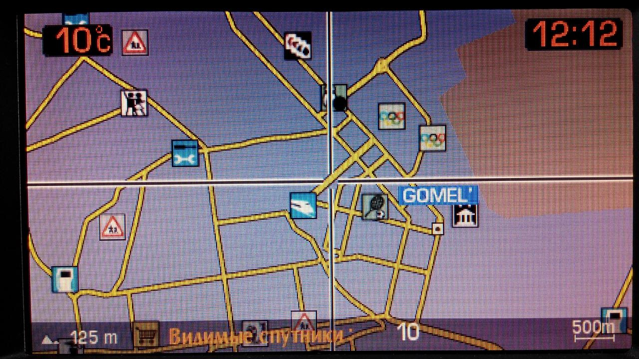

и потом наслаждаемся новыми картами от PSA. Домов нету, но, зато в отличии от прошлых версий, есть почти все улицы!

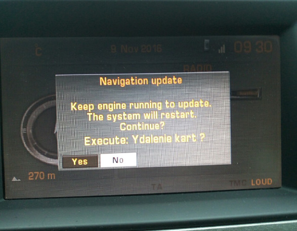

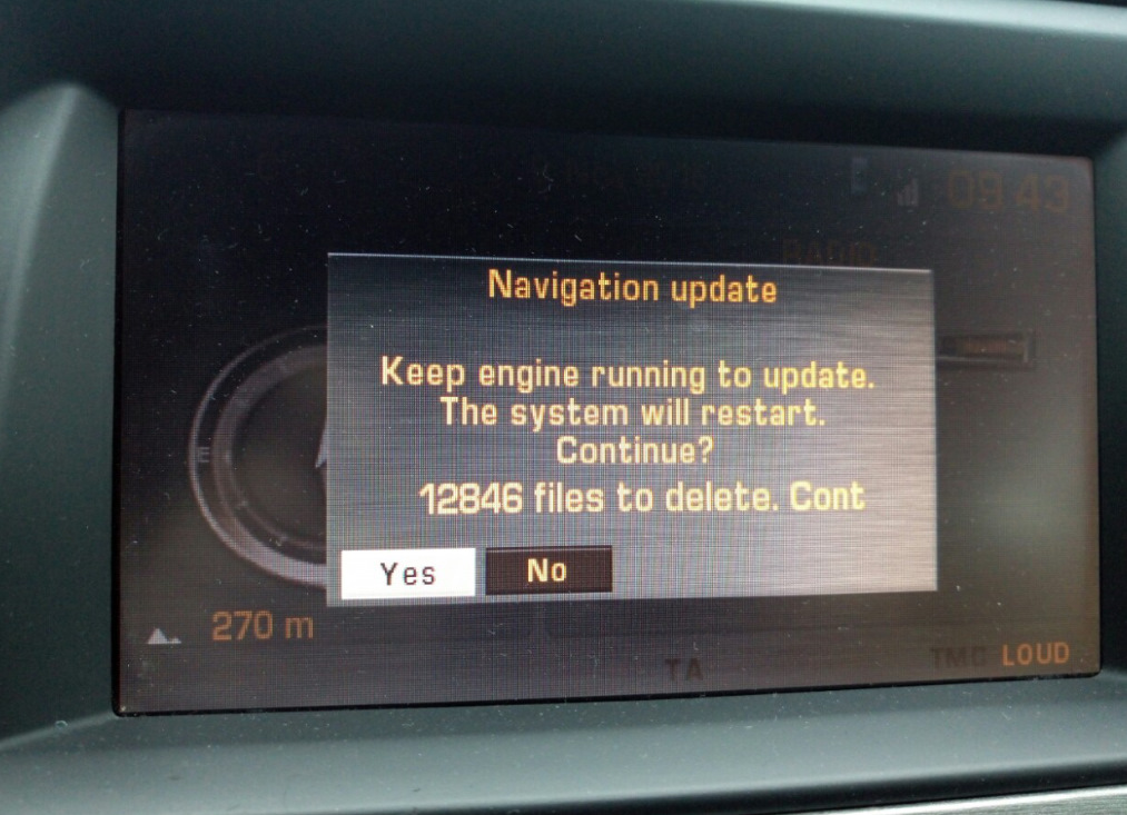

При установке карт может возникнуть конфликт версий карт как у klimber:
В этом случае надо удалить всё с раздела с картами на жёском. Тут не помог мой скрипт, который удалял файлы с этого раздела, т.к. не были учтены, что разные версии карт создают разные файлы. Этим же скриптом я сносил файлы с раздела с картами на HDD когда экспериментировал с картами от RT6. Вчера отписался чех, что ему помог скрипт и не понадобилось разбирать магнитолу. Шаги те же — качаем скрипт, копируем содержание архива на флешку. Вставляем флешку

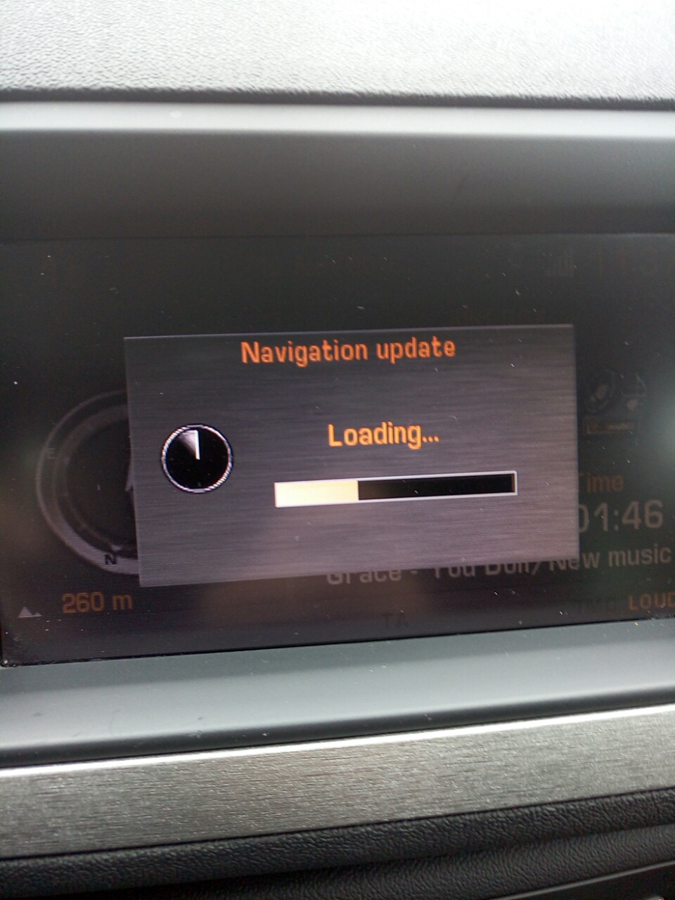

и ждём…долго.где-то полчаса. Появится окошко
Соглашаемся Yes.
Удаляются только файлы. Пустые папки остают, но они ни на что не влияют.
Так же есть Format.cmd у Миры. Им сносятся раздел с картами и Jukebox.
Далее повторяем действия по установке карт и наслаждаемся.

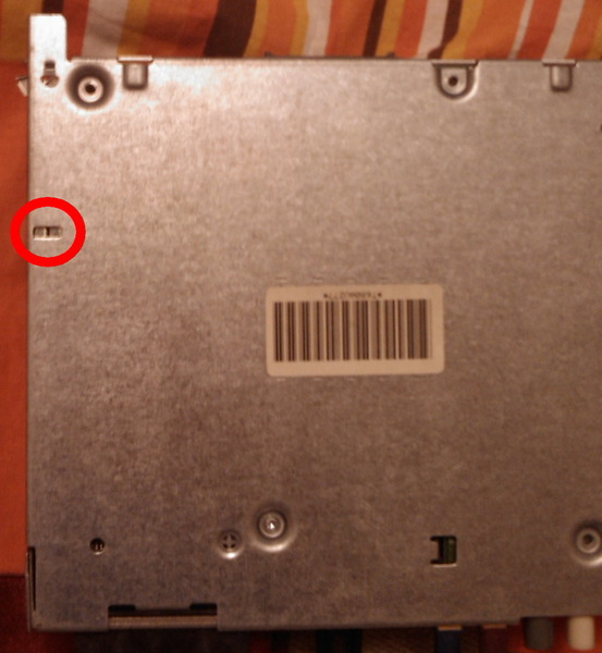

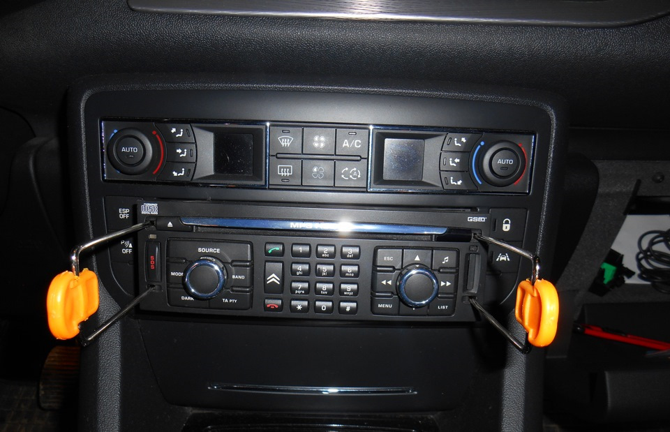

Ну или принудительно указать магнитоле, что надо прошиваться. Вытащить ее и внизу есть две серые кнопочки
Я вытаскивал. У меня она просто в алюминиевом корпусе и без кнопок
у RT4-RT5 снизу должны быть две кнопки. Они не большие.
Фото прошивки и нижней части самой магнитолы хотелось бы увидеть.
PS. Нашел фото в тырнете как должны выглядеть.
Я принудительно запускал прошивку следующим алгоритмом
1. нажать обе кнопки одновременно
2. потом отпустить кнопку, которая ближе к краю. Внутреннюю продолжаем нажимать
3. после загрузки должен показаться экран с просьбой вставить диск
4. собственно делаем обнову.

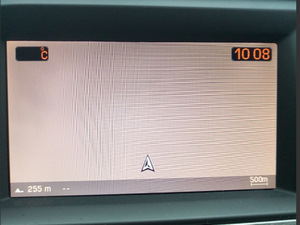

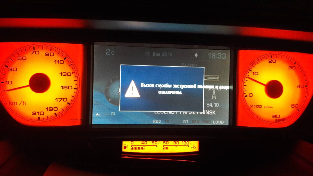

Добрый день, может кто подскажет сегодня появилась надпись emergency and breakdown calls deactivated, слетели настройки, не отображается климат, что делать?Прошивка поможет?
Обычно такое происходит при нажатии кнопки SOS. Со временем само пройдет

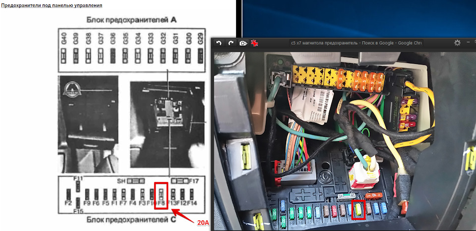

Добрый вечер! На пыже 407 сдохла родная RT5-02, не включается на дисплей ничего не пишет( Купил на разборке такую же, ставлю, на дисплее 4 маленьких одинаковых картинки как будто разрешение дисплея не то выбрано, облазил лексией все пункты, ВИН прописал, чтоб не пищала, а как разрешение поменять не нахожу( Подскажите куда рыть, пожалуйста?
а в мираскрипт мануале смотрел? там по-моему пару пунктов было про дисплей
А я что-то не нашел, можно ссылку на мегаскрипт?
mira308sw.altervista.org/…ptsFor8.1x%20(v03.61).zip
там в doc папке инструкция по скриптам. Пару команд есть именно про разрешение дисплея

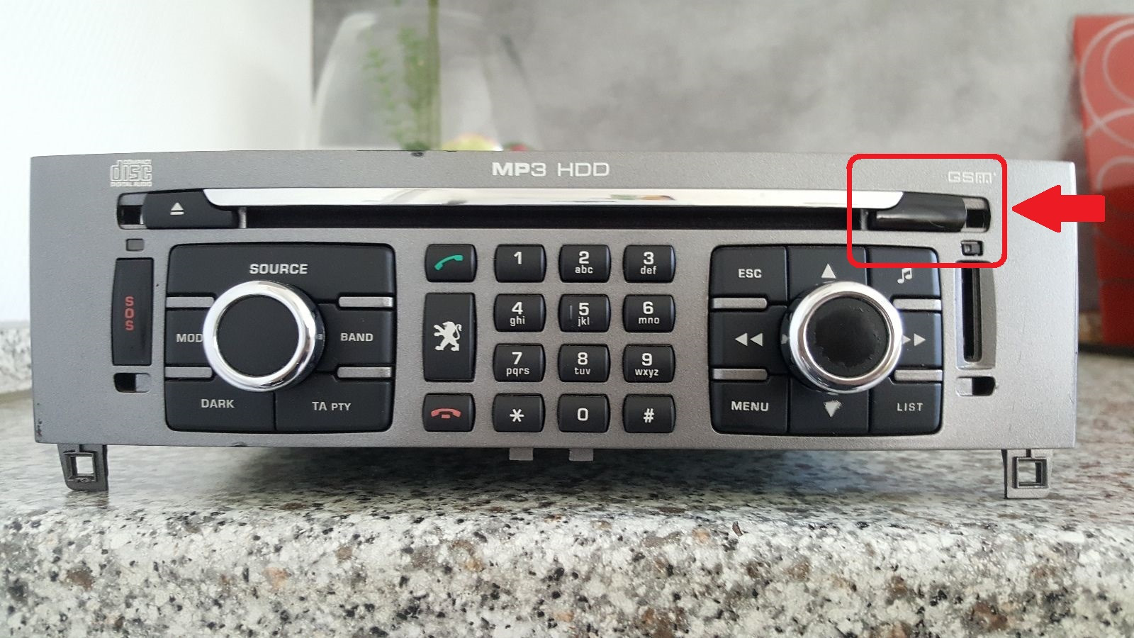

Вчера снимал морду на RT3 T7 — N3, справа возле слота для CD под стёклышком оказывается есть ИК приёмник. Видимо можно коннектиться к машине и через ИК.
Может не в тему, но если у вас колёсико начало перескакивать через пункты меню, или притормаживать, нужно сделать следующее. Снимаем морду, откручиваем плату. На плате две крутилки, в них сверху по углам четыре отверстия, два из них "сквозные". Берём смазку WD40, набираем в шприц, и аккуратно заливаем по пару капель, через иглу во внутрь, в каждой крутилке. Разработать немного колёсиком, и готово. Можно собирать. Работает теперь как новое.
Ик-порт для синхронизации контактов со старых телефонов. С энкодерами хорошее решение, я разбирал полностью и чистил их.

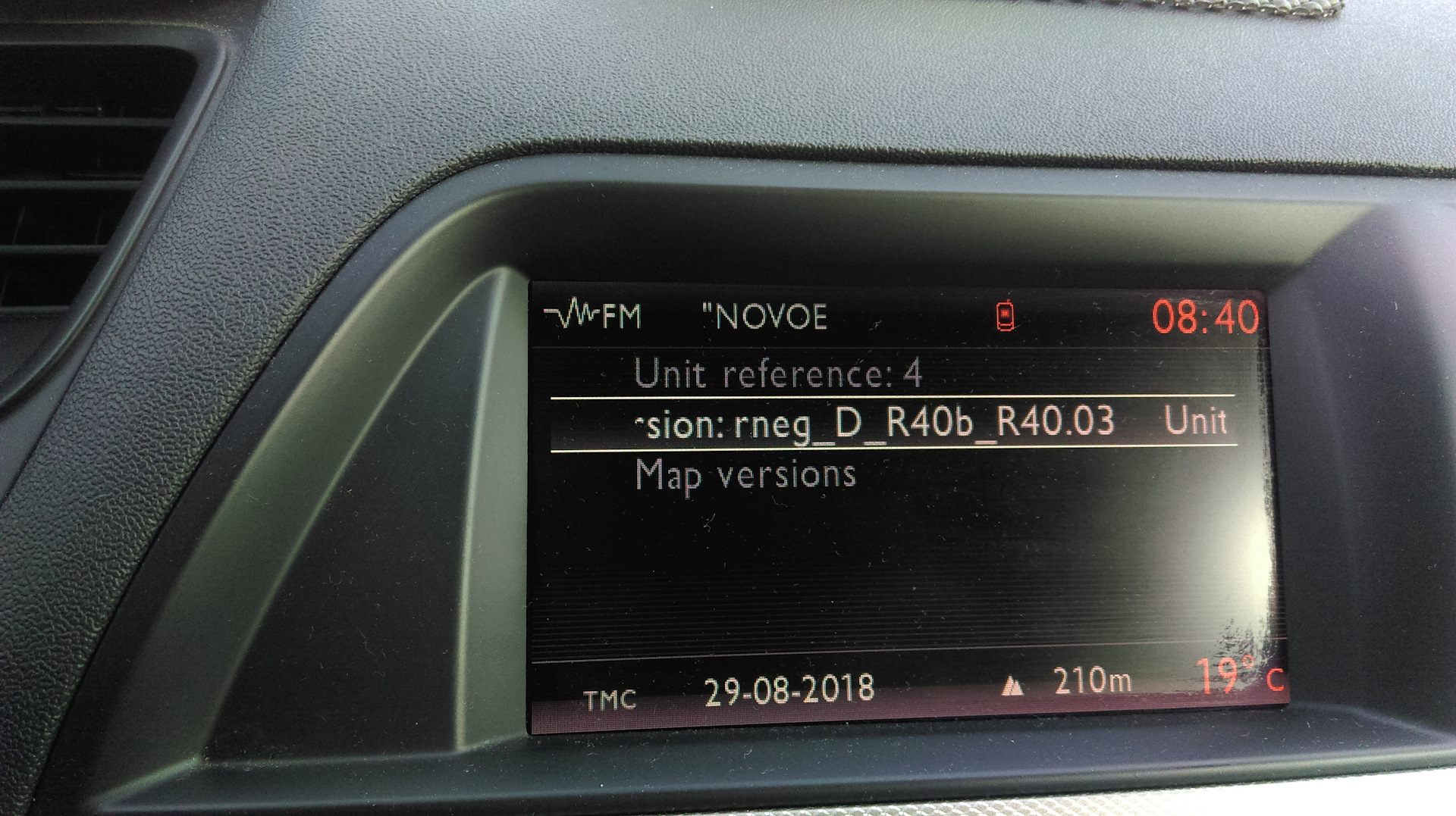

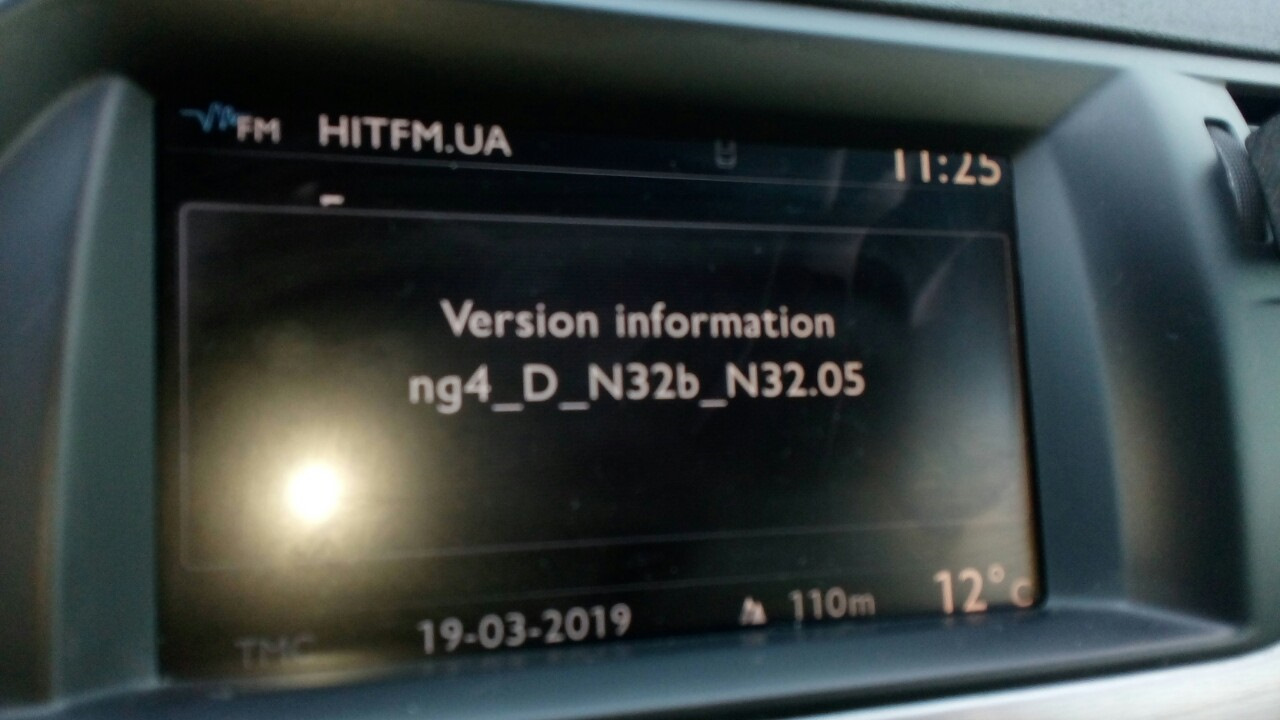

Всем привет. подскажите, как определить версию прошивки? по кнопке меню на руле ни в какой раздел для определения не заходит, есть кнопка систем на магнитоле и там меню версия, выдаёт вот такую информацию, это и есть версия прошивки? её я могу прошить на 8,31?
Это Harman/Becker NG4. Последняя версия прошивки на неё 42.03. Русификация на неё не существует.

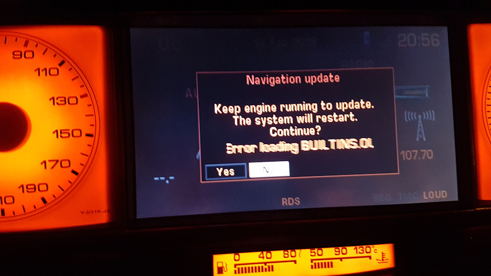

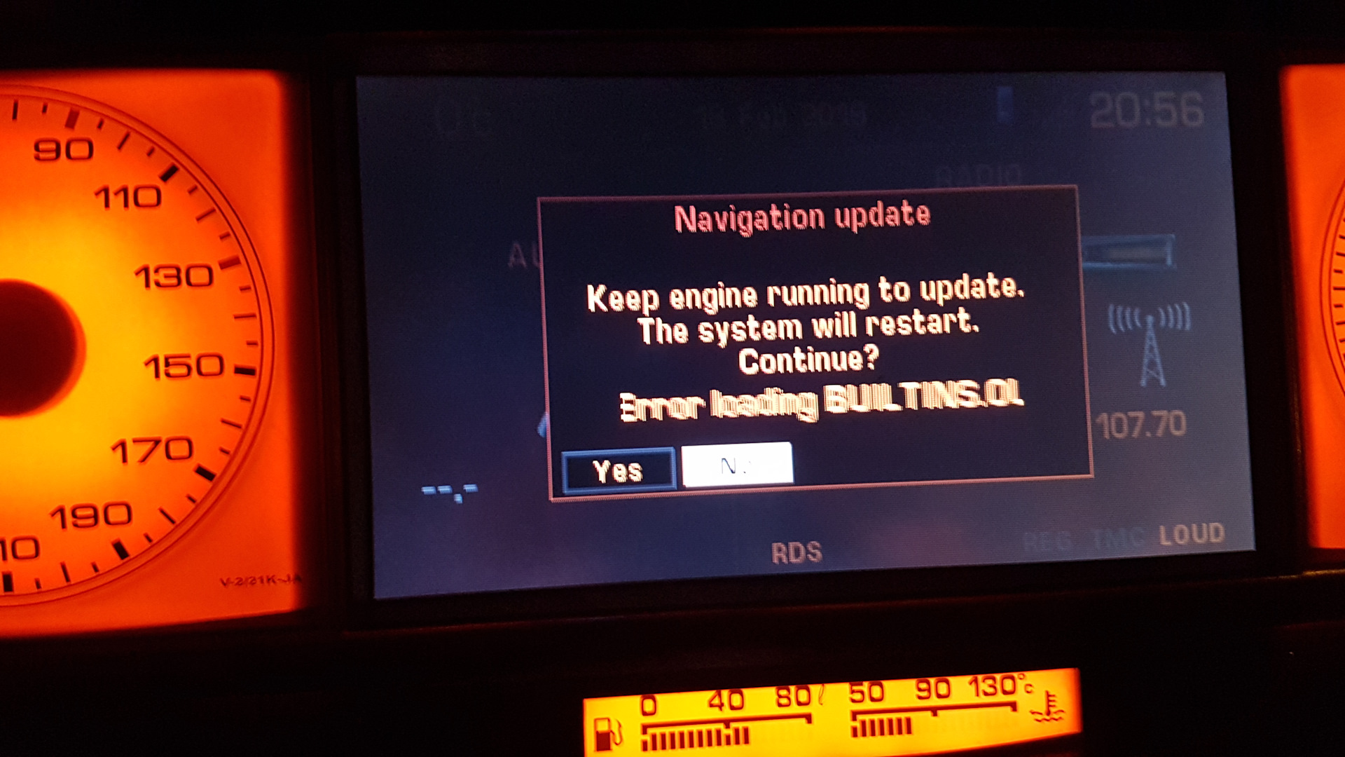

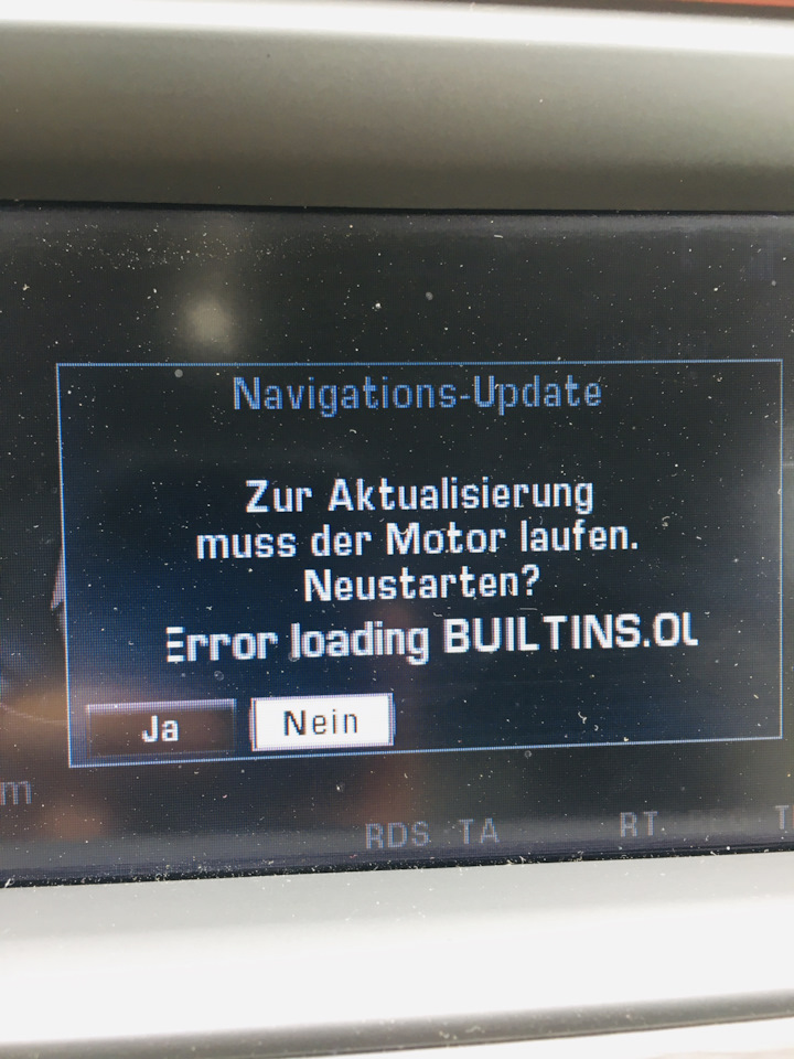

упгрейд прощел — ОК но МираМакс не хочет запускатся — уже испробовал 8,31 и 8,20 версии из ссылок. Но обе выкидывают сообщение (фото)
Предложите решение … Хочу активировать УСБ …
Мираскрип с ошибкой скачался или записался. Придется перезакачать и записать новый диск cd-r на самой низкой скорости
Я уже 4 диска записал. У всех та же ошибка… :(
тут или сам привод так пишет — значит попробовать другой + другую марку диска. Еще перезакачать архив МираСкрипт следовало бы.

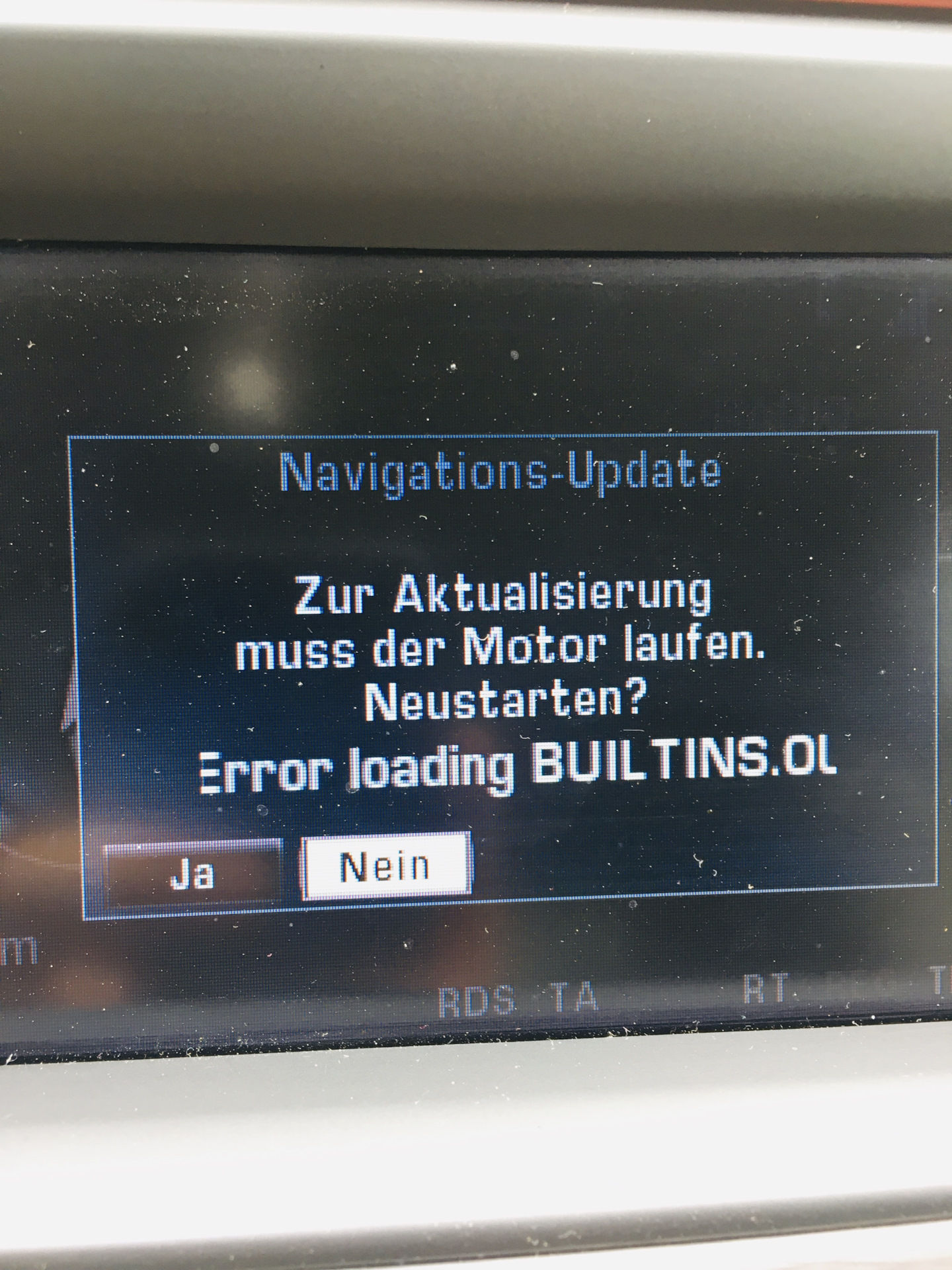

добрый день ставлю карти. доходит почти до конца и на этом все. пишет что обновляется но 40 минут и все тоже. не подскажете как с этим бороться?
Скорее всего конфликтует с уже установленными картами. Надо скриптом форматнуть раздел с картами и потом заново ставить
не хочет считвыдать скрипт с флешку — пишет все время определение СД
koreshuk
и ещё иногда после включения магнитолы пишет вставьте диск для продолжения обновления навигации
koreshuk
получилась такая же ситуация как у klimbera — и что самое печальное что карты стают все кроме Украины но их навигация не видит а видно их в установленых картах — но карта беларусь украина все рано не ставится даже туда. теперь навигация как у klimbera — печаль ка. что делать скрипт не читает — может он на rt 4 а на rt 5 не подходит?
в мираскрипт есть скрипт для форматрирования раздела с картами. Его магнитола не хочет принимать?
принимает карт не видно но и градуси не пропадают
koreshuk

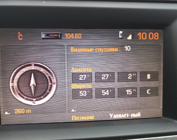

показивает долгота и широту места положения. если ставлю карту Франции она ставится — в установлених есть а в навигации её нет где вибирать стрвну

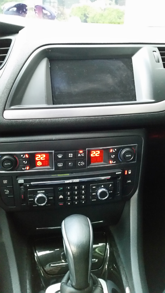

Доброго времени суток! Голова RT4 — обновлена до последней версии, русифицирована, подключен и активирован USB. А вот меню температуры и давление в шинах не отображаются! Может кто подскажет как и какой скрипт использовать именно для этого меню!
И еще 2й вопрос (немного не в тему): Как подключить и вывести на цветной дисплей камеру заднего вида?
А вот прошивка видимо
Здравствуйте, на такую магнитолу прошивка в 8.31 и русификация распространяется?
Это RNEG. Прошивка из темы и инструкция не для этой магнитолы, а для RT4/RT5. Не подойдет точно.
Здравствуйте, извините что не по теме. Интересует вопрос, как с помощью скриптов сделать отображение работы парктроников на экране? Спасибо.
В папке CMD оставить RTxSET.CMD что бы только он запускался
Кликнуть по yes только у View/modify VAN section
Отказываясь от опций(что бы не накликать чего))) дойти до
"Visual park assist" 0 or 1
"Rear park assist" 0 or 1
"Front park assist" 0 or 1
Тут поставить везде 1, если стоит 0.
Так же уровень звука парктроников
В секции View/modify AUDIO section
"Front beep" 1 или 4 или 7
"Rear beep" 1 или 4 или 7

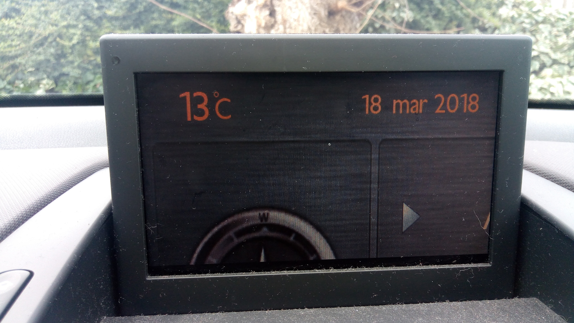

К сожалению всё равно у меня не появляется. Температура и давление в шинах отображается, музыка (тэги) на русском, USB вывел, карта Белоруссии работает, а парктроники (у меня пежо 407, только сзади) не хотят, только звуком. Система RT-4. Есть ещё мысль?

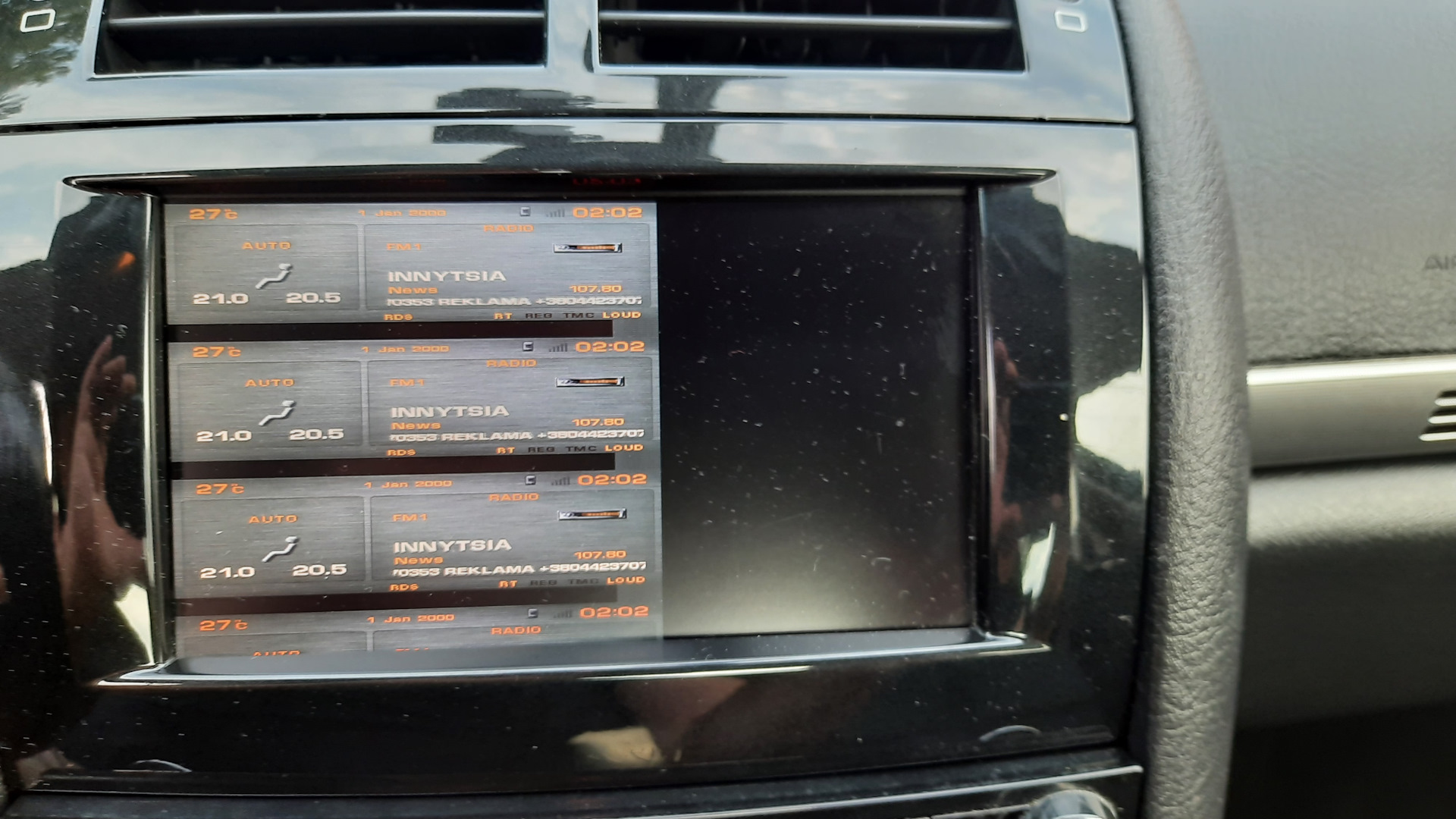

Здравствуйте! После обновления экран стал таким, подскажите как сделать что бы экран стал как был прежде
Зачем-то была использована HR(800x480) установка, хотя магнитола RT4. Эта установка применима только для RT5, где монитор лучшего разрешения.
В папке мираскрипта CMD оставить только LRDISPLAY.CMD. Оно по идее должно показать окошко с Yes/No подтверждением, но из-за того, что неправильно установлено разрешение экрана, придется наугад устанавливать Yes. После подтверждения магнитола перегрузится в нормльное разрешение (480x234).
Здравствуйте ! Спасибо за ответ, после получаса ковыряний в магнитоле все вернулось на свои места. Еще раз Спасибо
Всем пыжеводам добрый вечер! Может кто сталкивался с такой проблемой? Ошибка (на фото она) "вызов службы экстренной помощи и аварии отключены" появилась в мороз две недели назад и появляется каждый раз при включении магнитолы. Пропадает при нажатии кнопки Esc. При этом звук магнитолы гораздо тише и звук парктроников отсутствует, препятствие только на дисплее отображается. Передние парктроники вроде вообще перестали препятствие видеть. Ошибок комп. диагностика не показывает. Магнитола RT5. Прошивка 3.31, русифицирована. Трабл может быть из-за прошивки? Или дело вообще не в магнитоле. Пять лет проблем не было, но в морозы немного тише звук был, думал что это мои загоны. Этой зимой в мороз вылезла уже эта хрень. У кого какие мысли, куда копать? Бесит страшо эта перекошенная надпись каждый раз при заводке автомобиля!
Разобрались с проблемой?
Rudzv
Как лечится? 2 дня назад такое же вылезло… И при этом теперь не работает aux и USB ((
Скажите а с RD4 получится сие мероприятие?
Всем привет, у меня не возникла не большая проблема…я сделал всё по инструкзии как тут описано, перепрошивка дошла до 100% магнитола отключилась и всё больше не включаетса, я уже и акамулятор одсойденял и магнитолу одсойдинял но всё без измены, я даже диск не могу вытошить. Прошу о вашей помоши, может кто что может подсказать.
Всем зорание спасибо
т.е. при заводке вообще не реагирует никак? usb подключен?
Да не при заводке, не при простом зажигание не как не реагирует, нет usb не подключен
Проверить предохранитель 8. Он на 20А. Если с ним все в порядке, то проверять приходит ли питание на магнитолу. Если питание идет, тогда магнитолу везти ремонтнику.
Предохранитель я сейчас посмотрел он целый, надо будет к електрику ехать…Большое спасибо за совет
Приветствую. Сделал по инструкции, выскочило окошко после того как вставил диск. Нажал ок. После этого магнитола начала постоянно перезагружаться. Через час рыданий разобрал мафон и вытащил диск. С кнопки не выкидывало. Теперь на экран Малевича(((( Хз что делать то…
поменять лазерную головку в приводе CD и прошить с диска заново

Я единственно добавлю, что USB можно сделать своими руками, как, можно посмотреть здесь citroens-club.ru/forum/in…p?showtopic=29755&page=11.
ты про эту планку?
citroens-club.ru/forum/in…29755&page=11#entry789227
Да, я себе также делал.
Спасибо! Все забываю видео в движении сделать)
Уважуха!
Как всегда красавчик!
