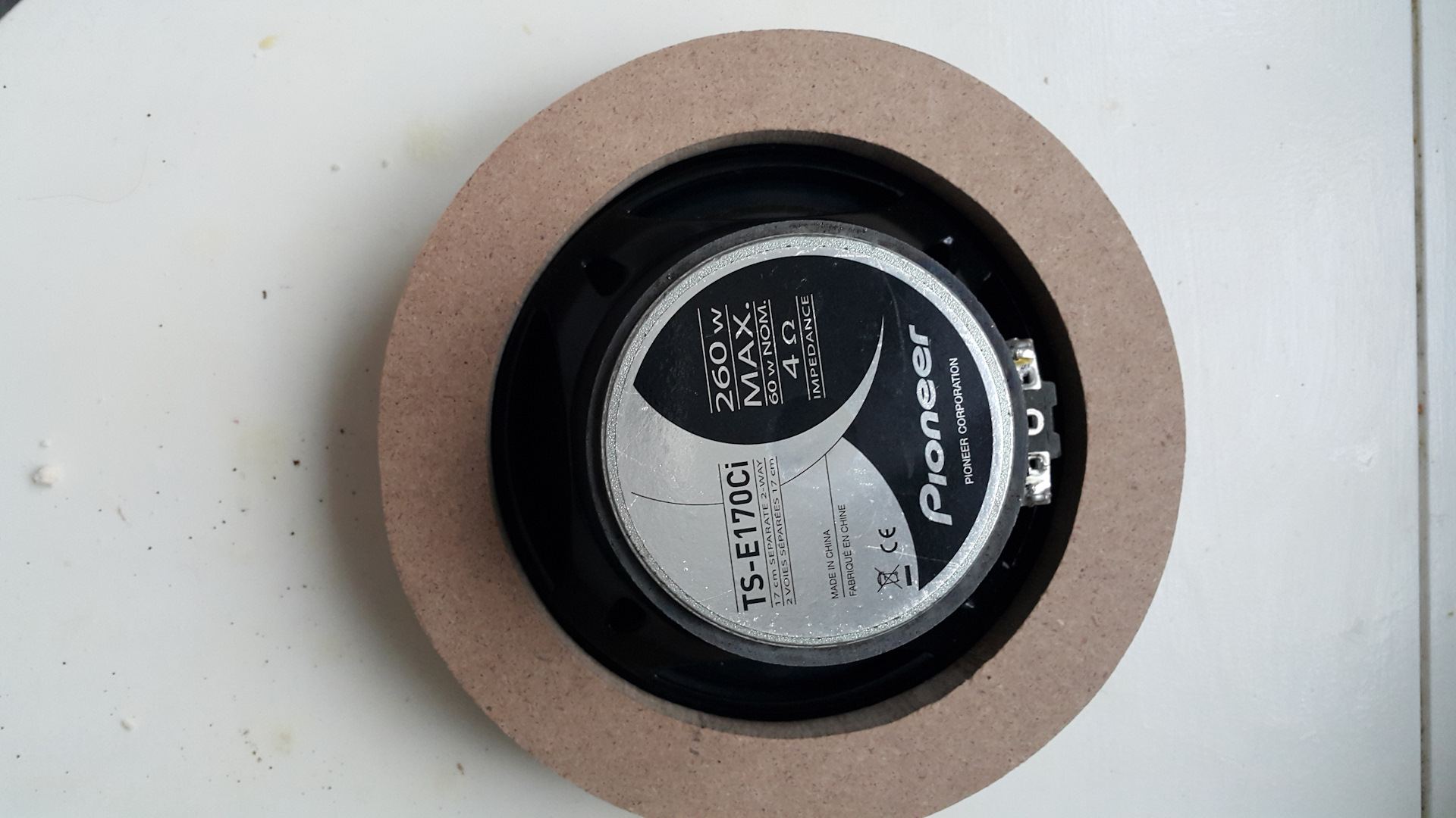

Установка мидбаса требует:
Вариант А — использование штатного подиума: необратимое удаление штатного мидбаса
Вариант Б — установка проставочных колец: высверливание заклепок — требует источника питания мощностью порядка 1кВт; где взять — хрен знает.
Поэтому выбор пал на вариант А.

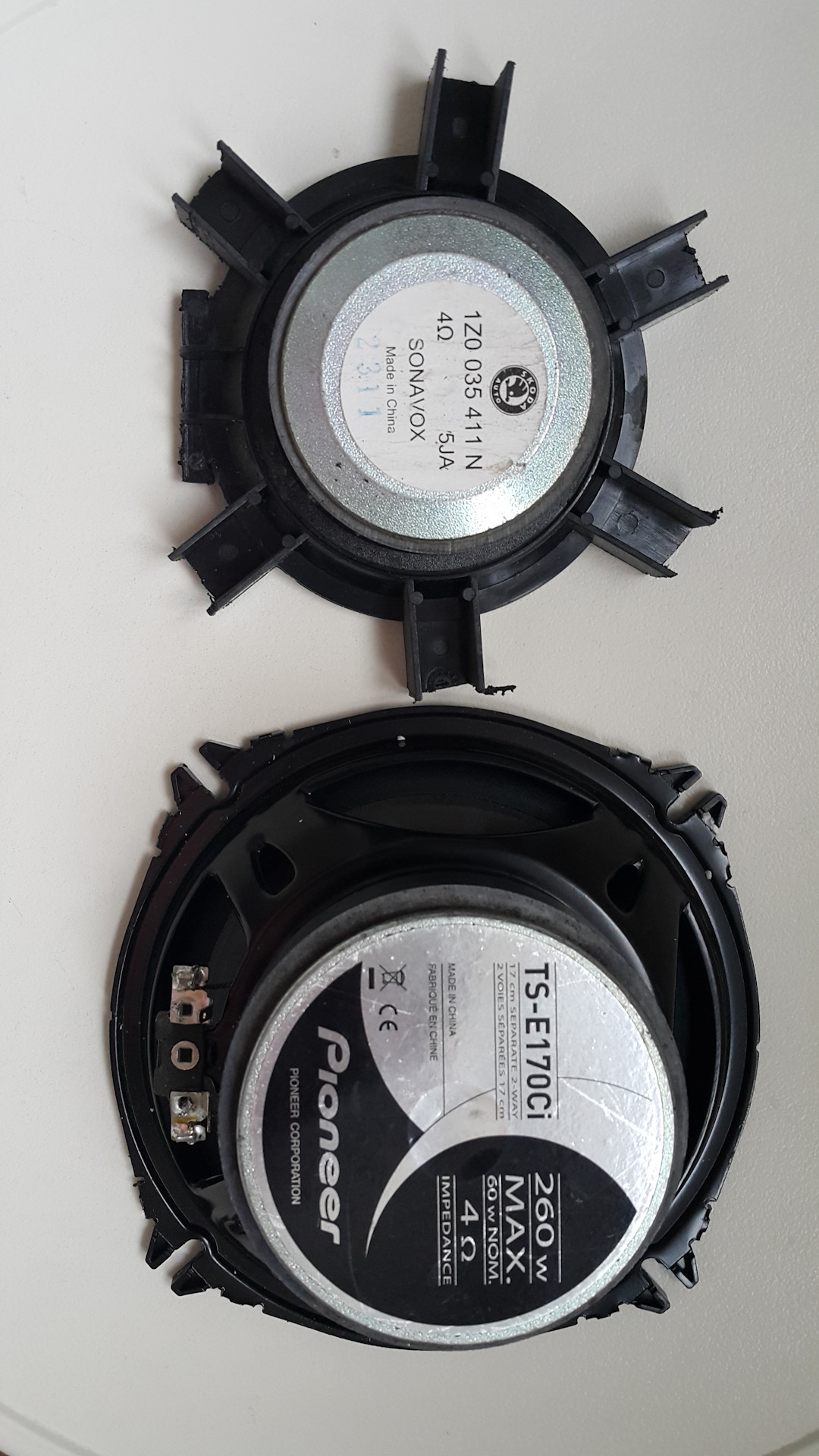

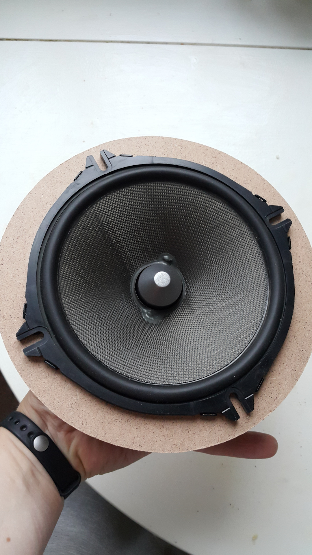

Выдрал диффузор с катушкой, а под ним монолит подиума и корзины))) Достал свой любимый немецкий походный нож-мультитул и выпилил нафиг корзину.
Но и тут снова обнаружилась еще одна зависимость! По внешнему диаметру подиум отлично подходит, а вот по внутреннему — нет, остаются существенные зазоры… *звучат междометия*.
Поставил пока как есть.
Как бы там не было, получается, что нужно искать какое-то проставочное кольцо.
Ок, принимаем этот новый квест.
Иду в Авто49 и действительно есть у них кольца. Правда как оказалось это кольца для самосборного подиума скорее, потому что достаточно толстые. Самое тонкое что было под типоразмер 165мм это 16мм. Но зато идеально всё должны закрыть. Даже слишком — внешний диаметр великоват и будут мешать кромке подиума.
Можно попробовать на это забить, только не уверен, что после установки не будет упираться в уплотнительное кольцо в дверной обшивке. Надо пробовать, но погода пока не позволяет, а теплый паркинг на работе, которой сегодня нет :)

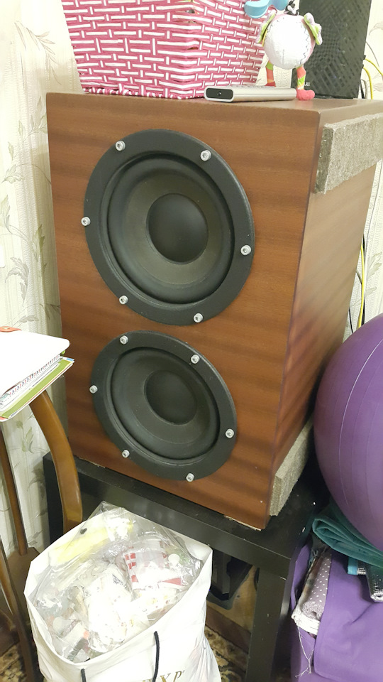

А саб… вот думаю домашний свой адаптировать под питание из борт сети. 100 литров, 2 10" дина с легкой подвижной частью, 500вт усилок… Весит правда 60кг, только если на пару с кем-то тащить в багажник)))
Отлично смотрится!
