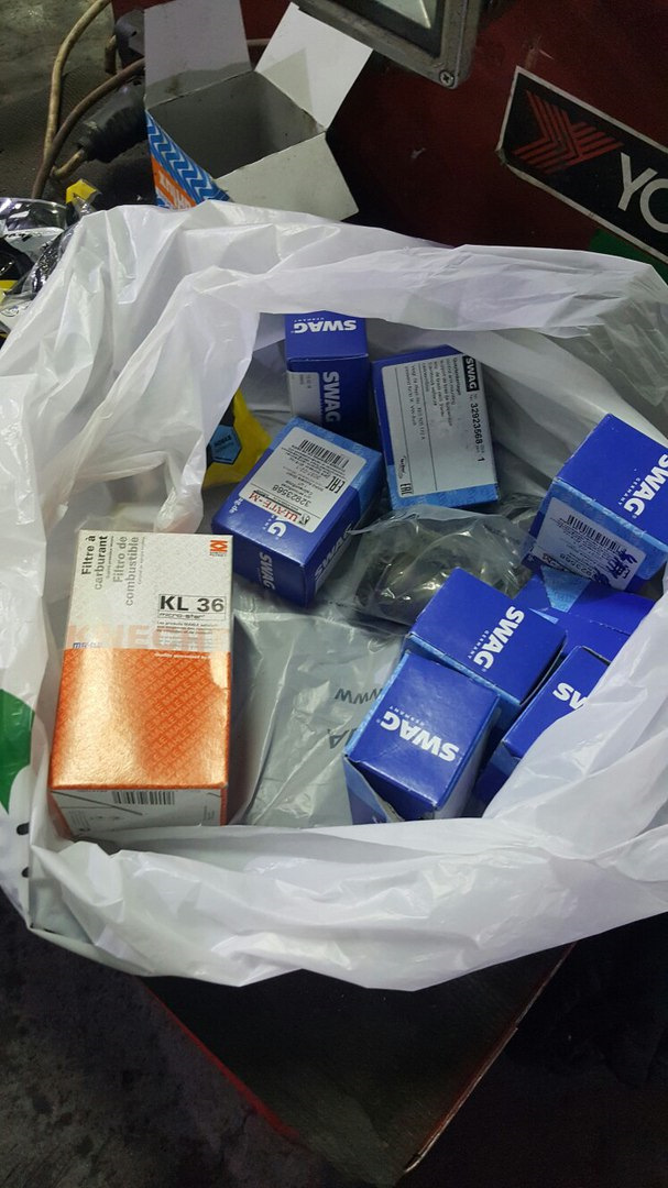

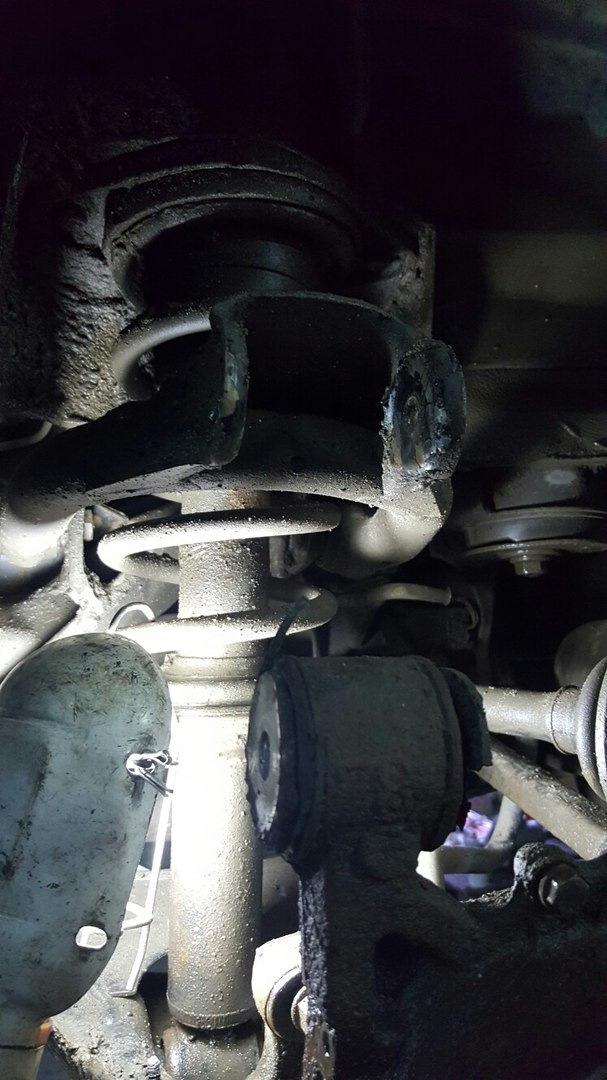

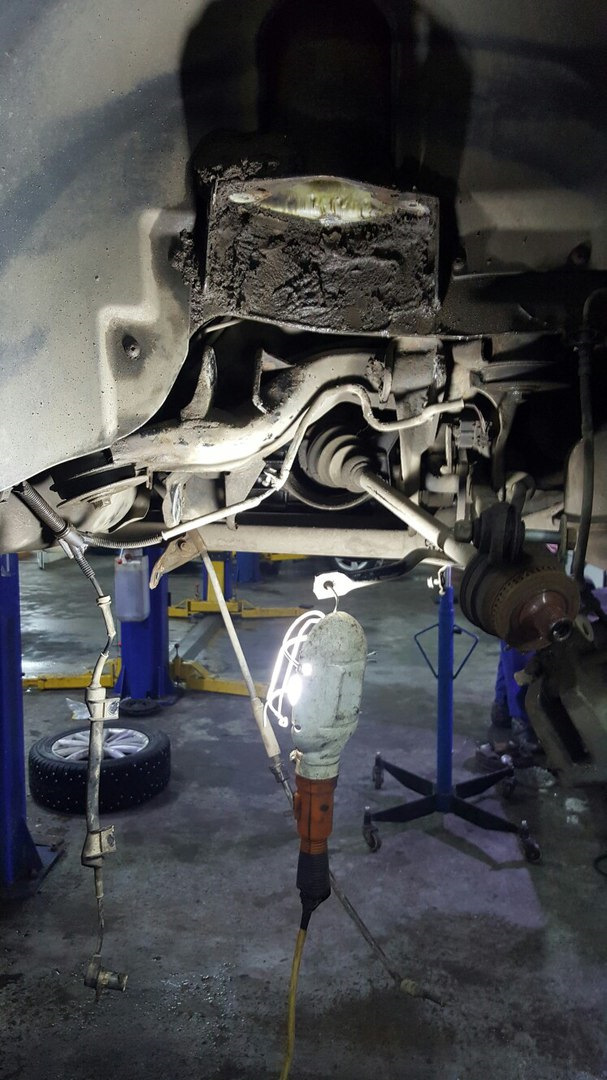

Привет всем. Затеял я короче большой ремонт. Всеголишь с того что заехал проверить развал-схождения…а его вовсе нету. просто задняя подвеска все мертвая… Ну я долго не думая начала заниматься этим вопросом( не дешевым). и так как я проценил рынок, выяснилось что больших рычагов заменителей нету…а вовсе только оригинал…а за один рычаг отдавать 18к…я епал в рот…поэтому поназаказывал хороших и не очень хороших сайлентблоков, особо не разгуляешься правда там в выборе, но все же

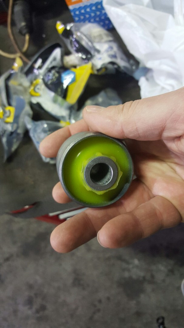

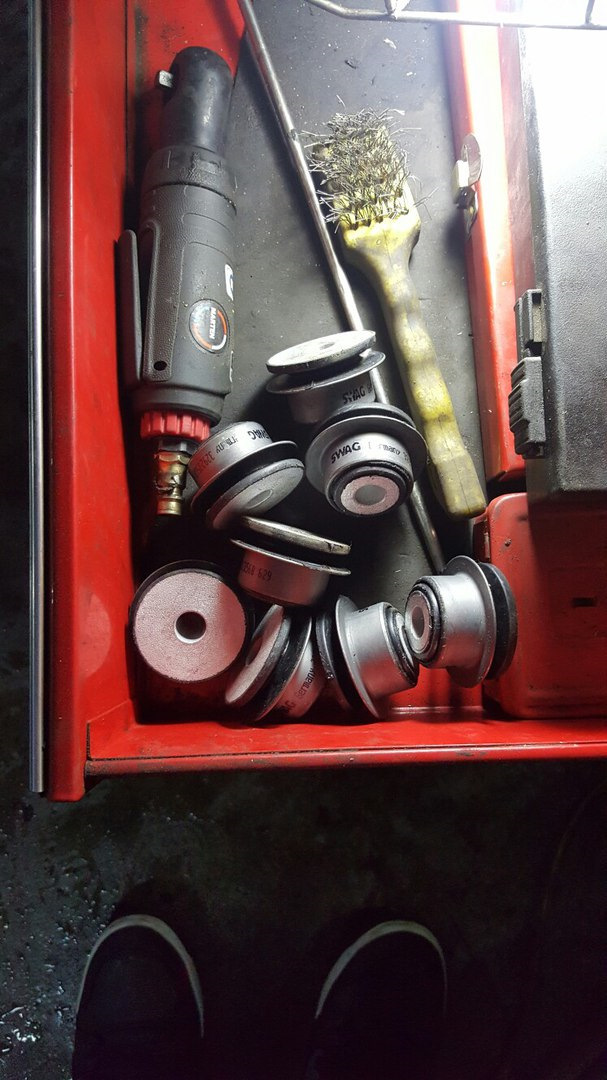

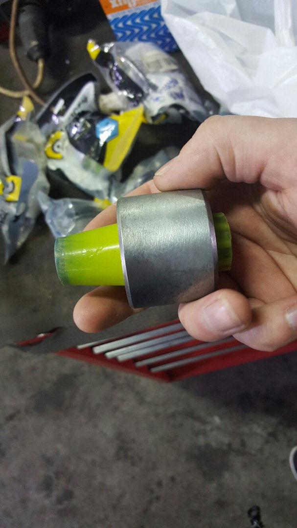

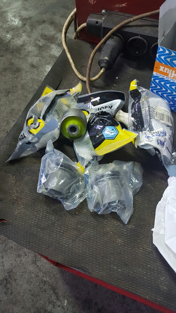

И так для нижних рычагов(самых дорогих) пришлось брать фирму точку опоры(желе)так называемое, а для цапфы(ступицы) брал фирмы SWAG. но на этом все ТО не ограничивается, т.к приходится еще потрясти переднею подвеску и замену топливного фильтра

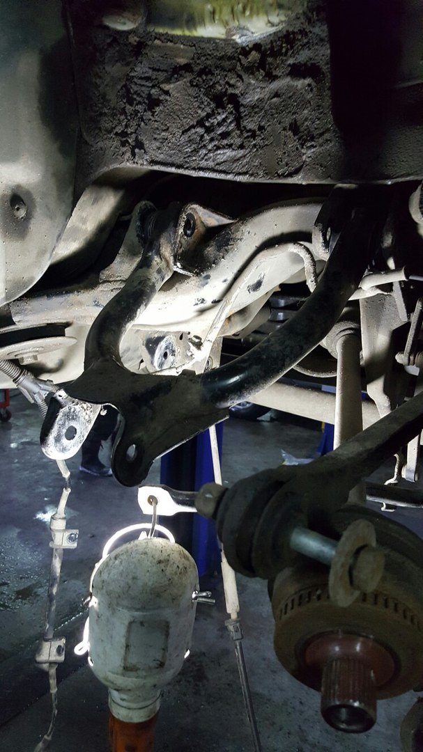

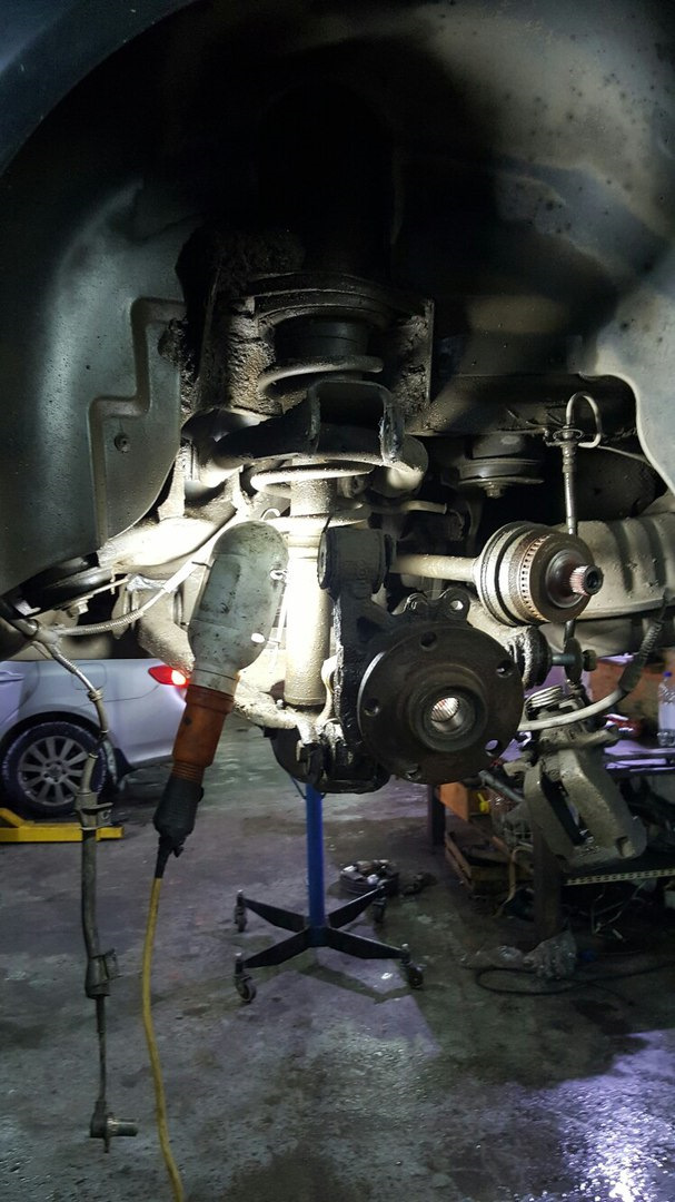

И так начнем .как загнал я авто и начала разбирать, всплыли еще под замену колодки задние…да и диски на замену…один сезон пока колодок в целом еще отбегают. А С другой стороны вообще был подклиневший суппорта и из-за него козла…колодка стелась до 0…на этом хватит бональностей.и так переходим к ремонту.
Скажу так, в целом все откртилось очень легко, только проблема была в отсоеденении тросика ручника…все закисло там нафиг… а вот развальные болты открутились очень так прям легко скажу вам))
И так поехали.

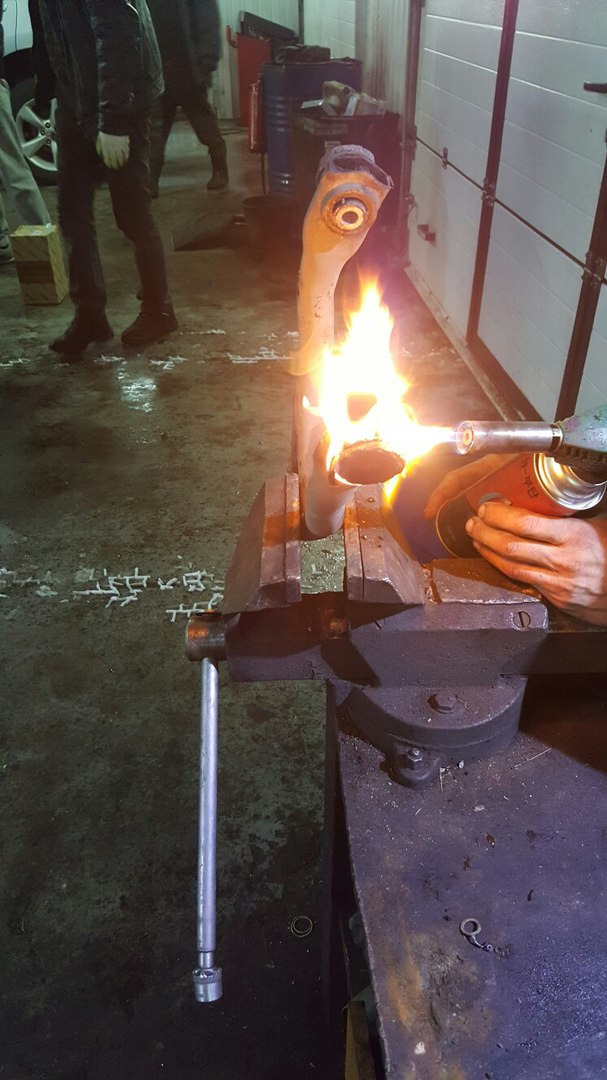

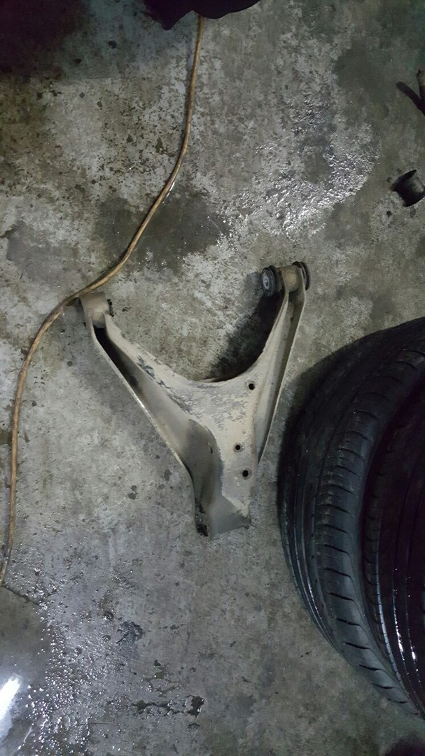

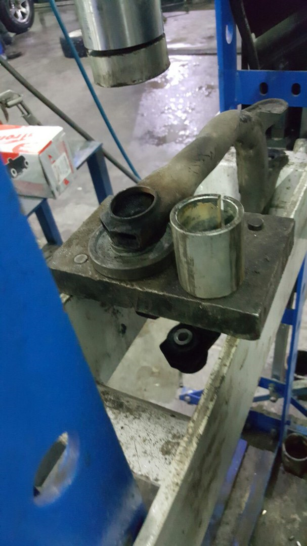

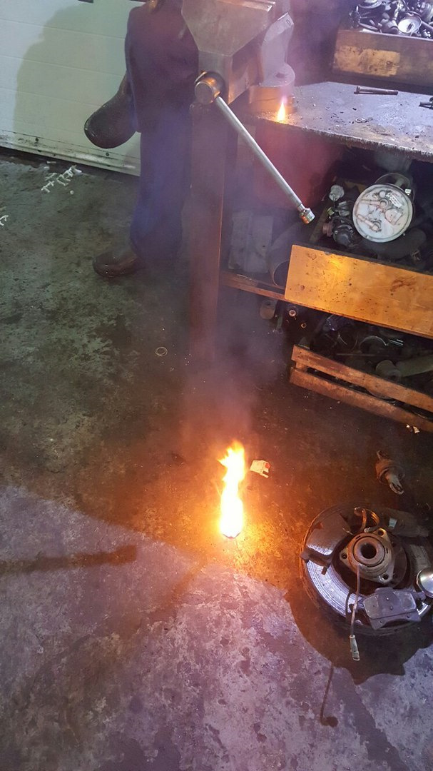

и да что бы выпресовать сайлентблок, надо их выжигать…еще то блин занятие…иначе стопоры упираются и подлестьпросто не возможно под эти сайленты.
в целом полес туда первый раз за 4-и года…и думаю врятле кто вообще еще туда лазил…

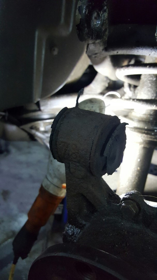

и да почему я полез туда все менятЬ? резинки отслоились все от основания оконтоки сайлентблока.видимо езда боком добила их.

Через пару тыс. км. снова придётся лезть в подвеску, чтобы выкинуть полиуретан и поставить нормальные РТИ.

я год езжу сайлентблоки как новые !

Ну, надеюсь побегают. Но зачатую отзывы не шибко лестные. :)
ДА Я ЗНАЮ, читал про них

качественный полиуретан не уступает резине не по каким критериям !
брат на жигулях 4 на перед ставил полиуретан 6 лет ездил как новые сайлентблоки
так и продал не меняя
