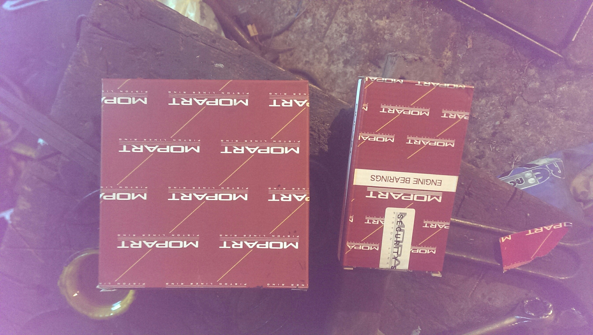

Всем привет! Значит провел я выходные очень плодотворно, а именно проделал следующую работу:

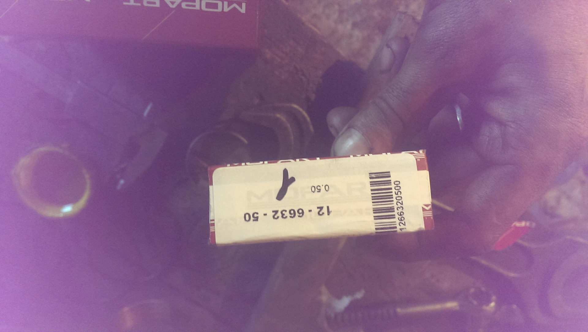

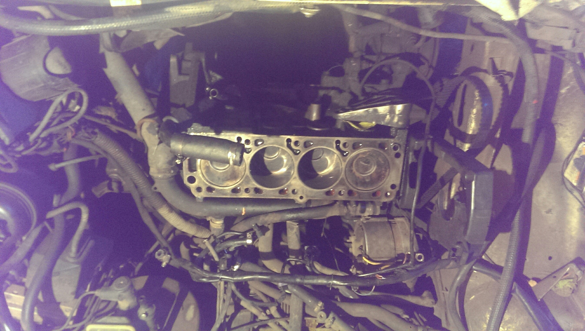

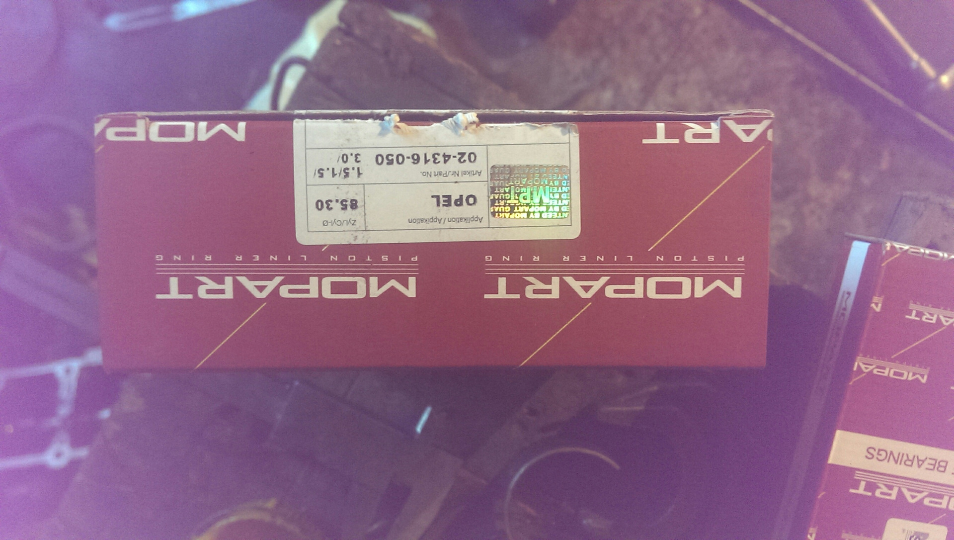

1. Так как после замены сальников клапанов жор масла не пропал решил вскрывать мотор, вскрытие показало колец нету, вкладыши тоже желают лучшего! Размер поршней 85.28, кольца взял 86.30, зазор получился где то 0.3--0.4 мм, вкладыши менял только шатунные, размер 0.50

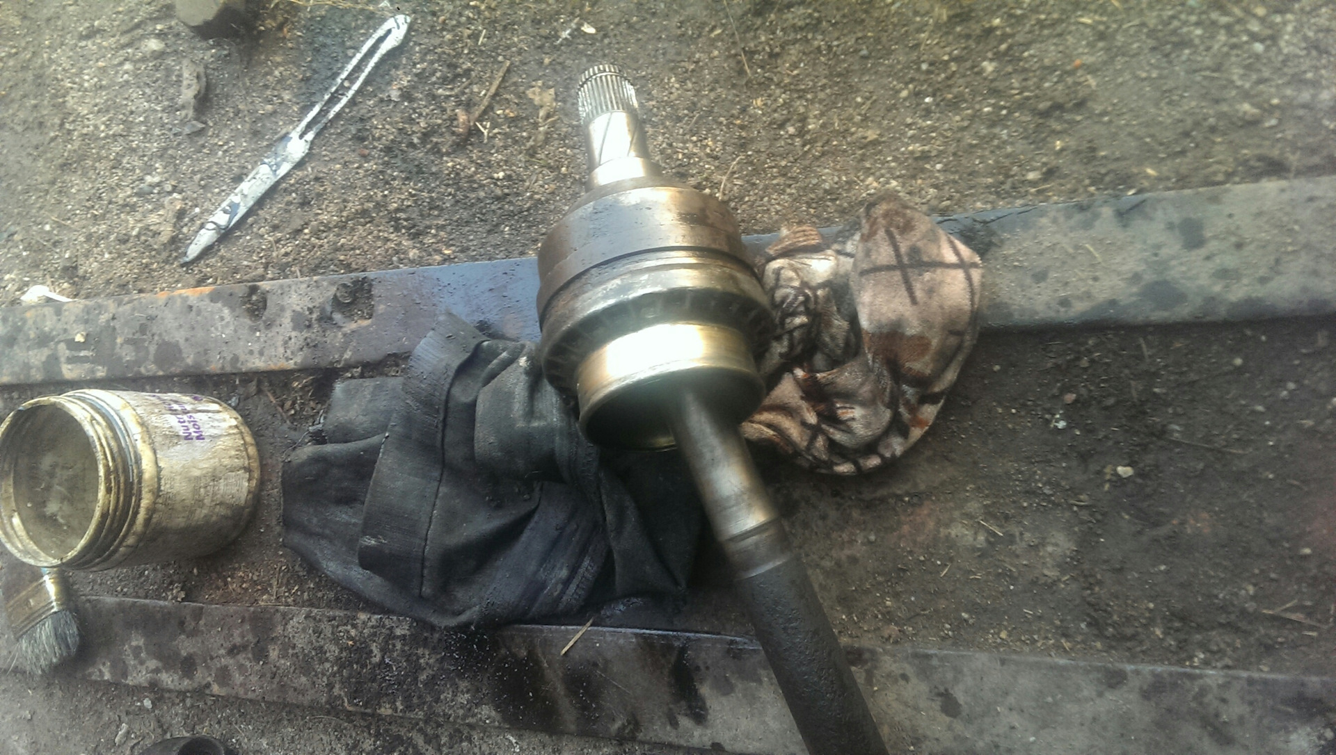

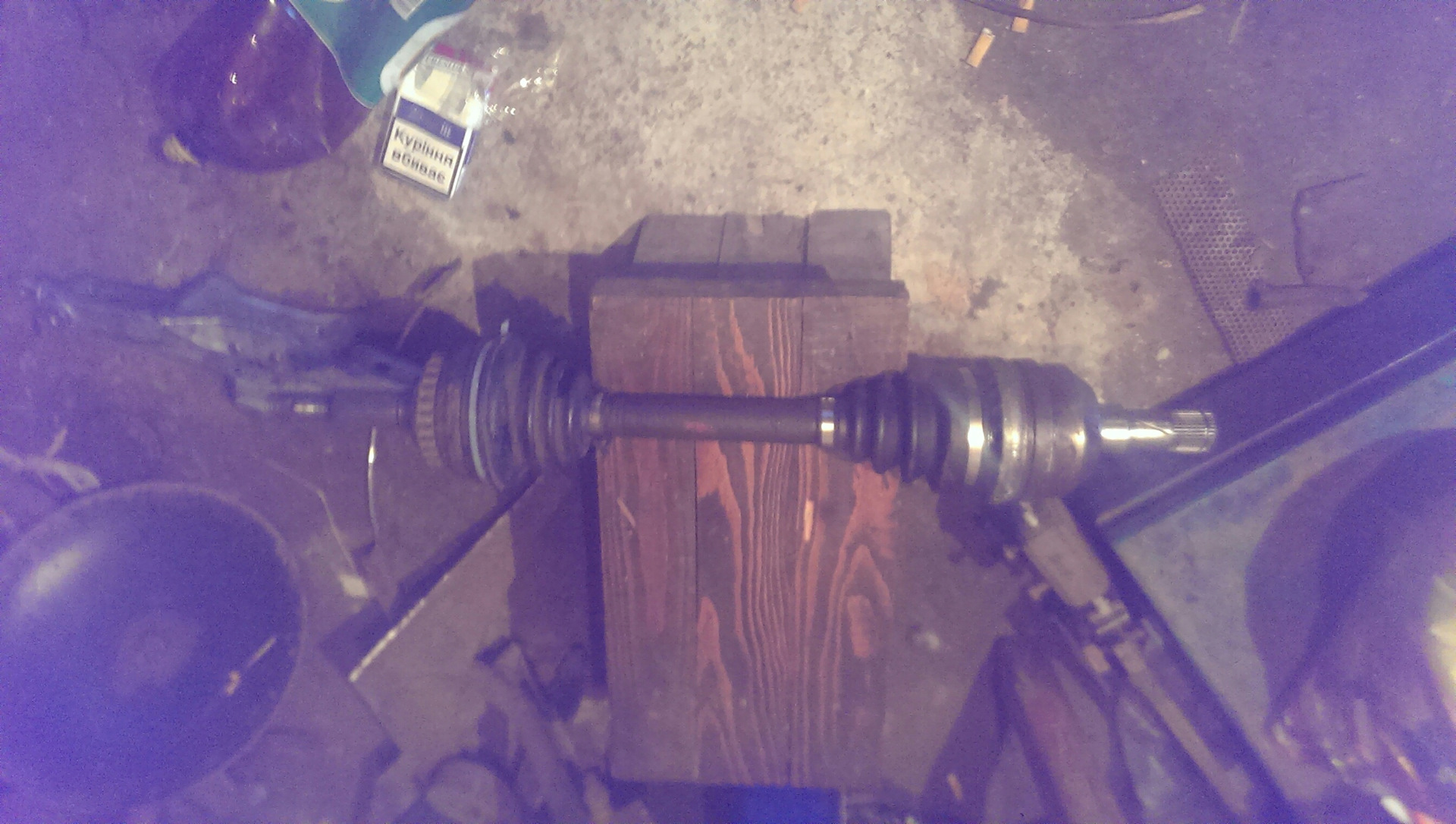

2. Заменил полуось, так как мой наружный шрус вот вот должен был крякнуть, трещал уже и по прямой! Взял полуось всборе, так как цнна сладкая, единственый косяк то порвпный внутренний пыльник, заменил на пыльник с ланоса

Цена вопроса:

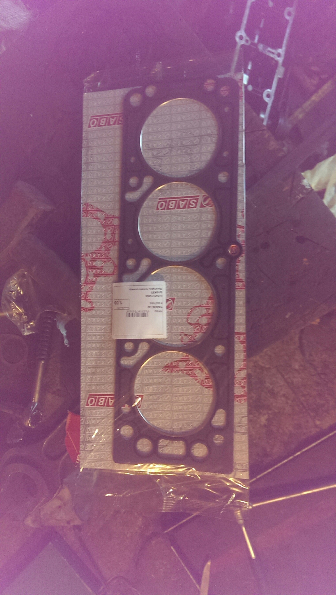

1. Кольца 220 грн (1 цилиндр), вкладыши 250, прокладка гбц 220, масло+фильтр 340
2. Полуось б/у под абс 350 + 80 пыльник с ланоса
