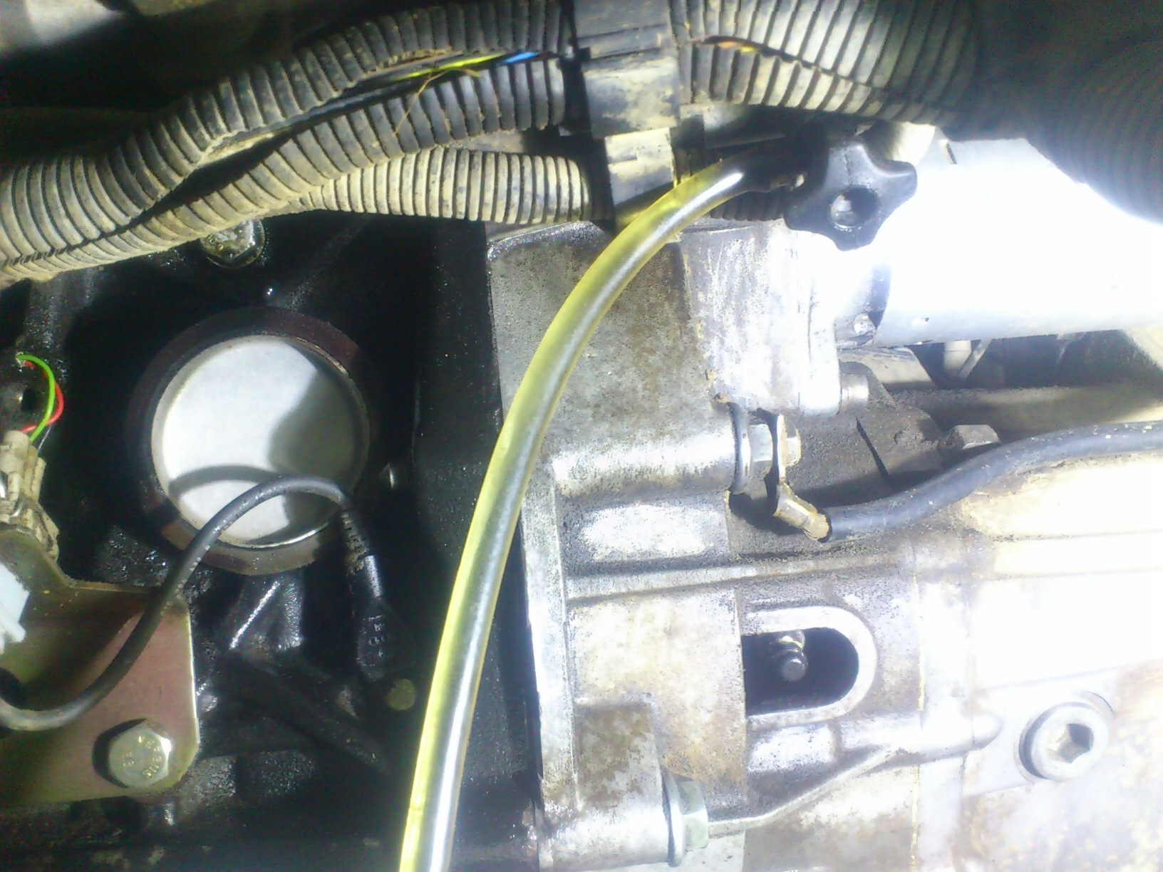

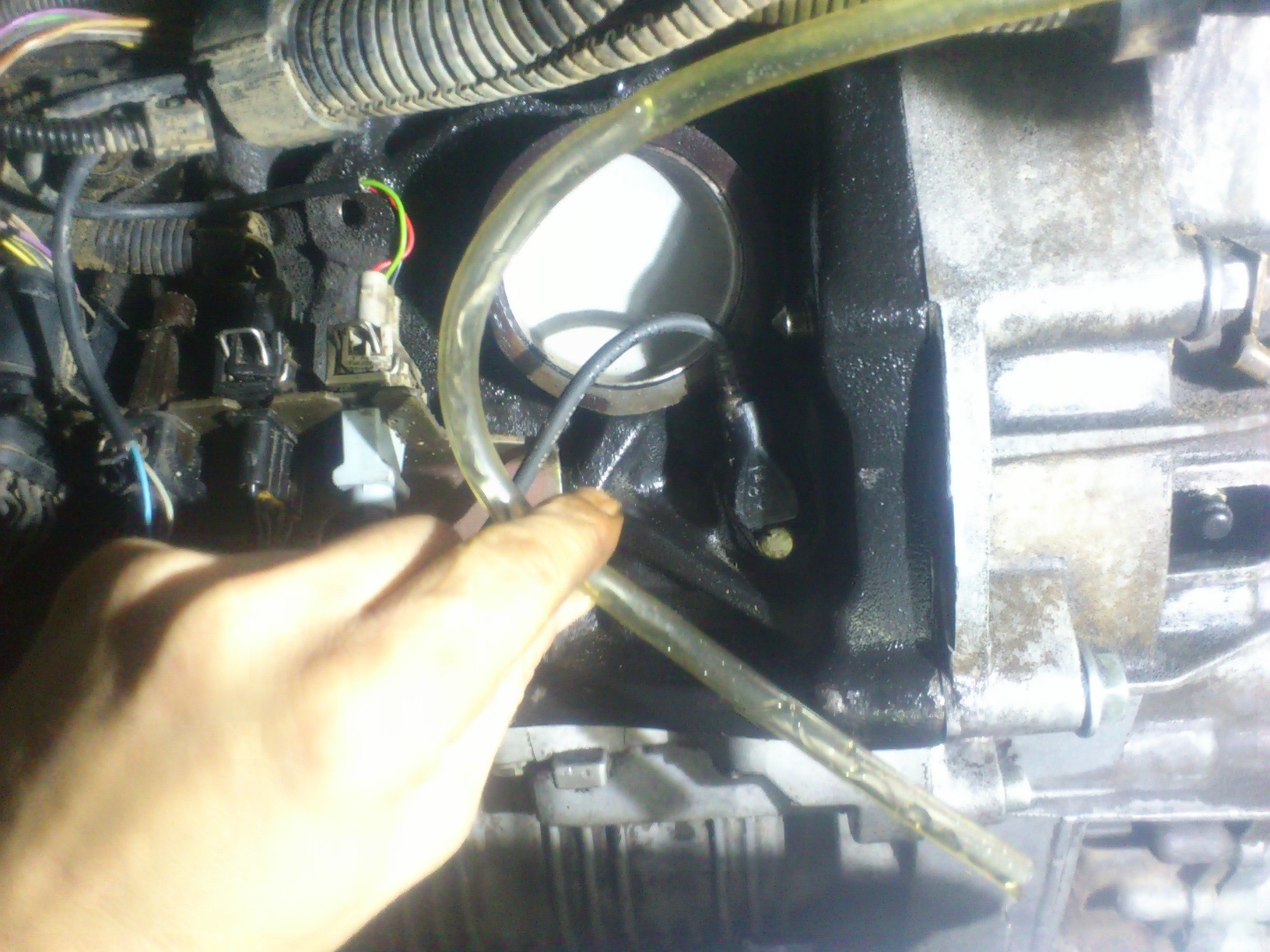

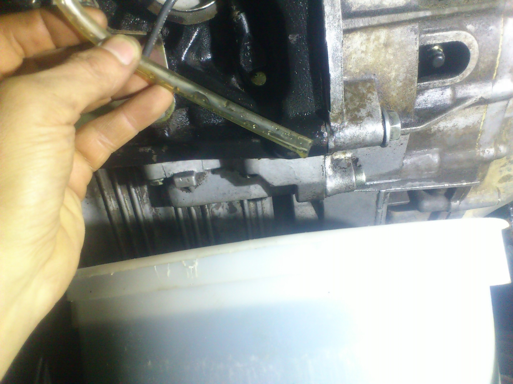

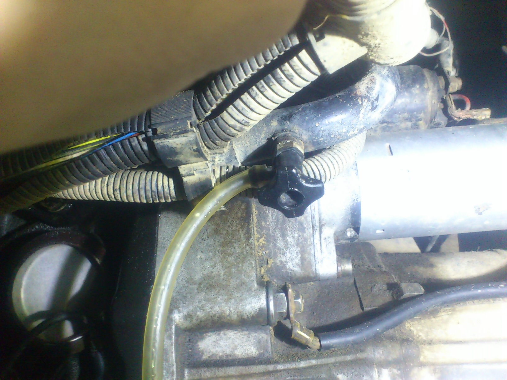

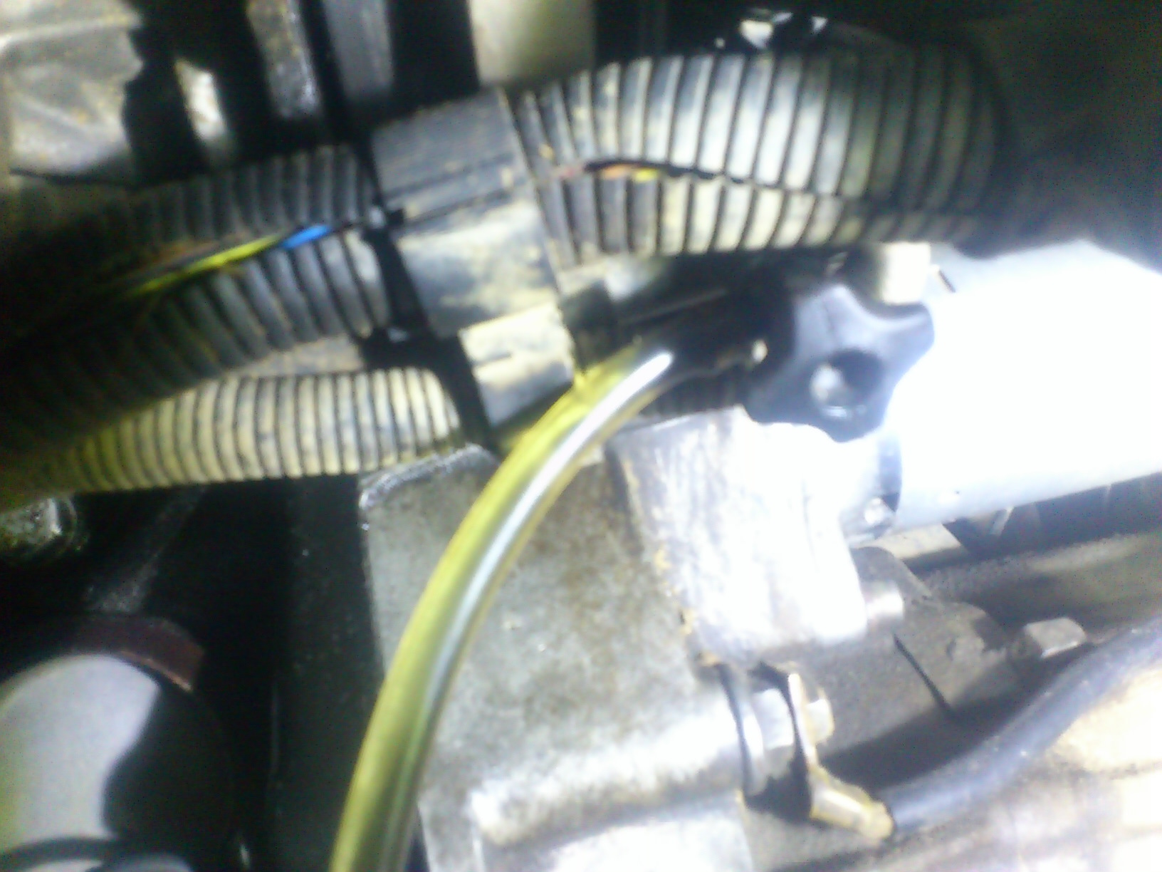

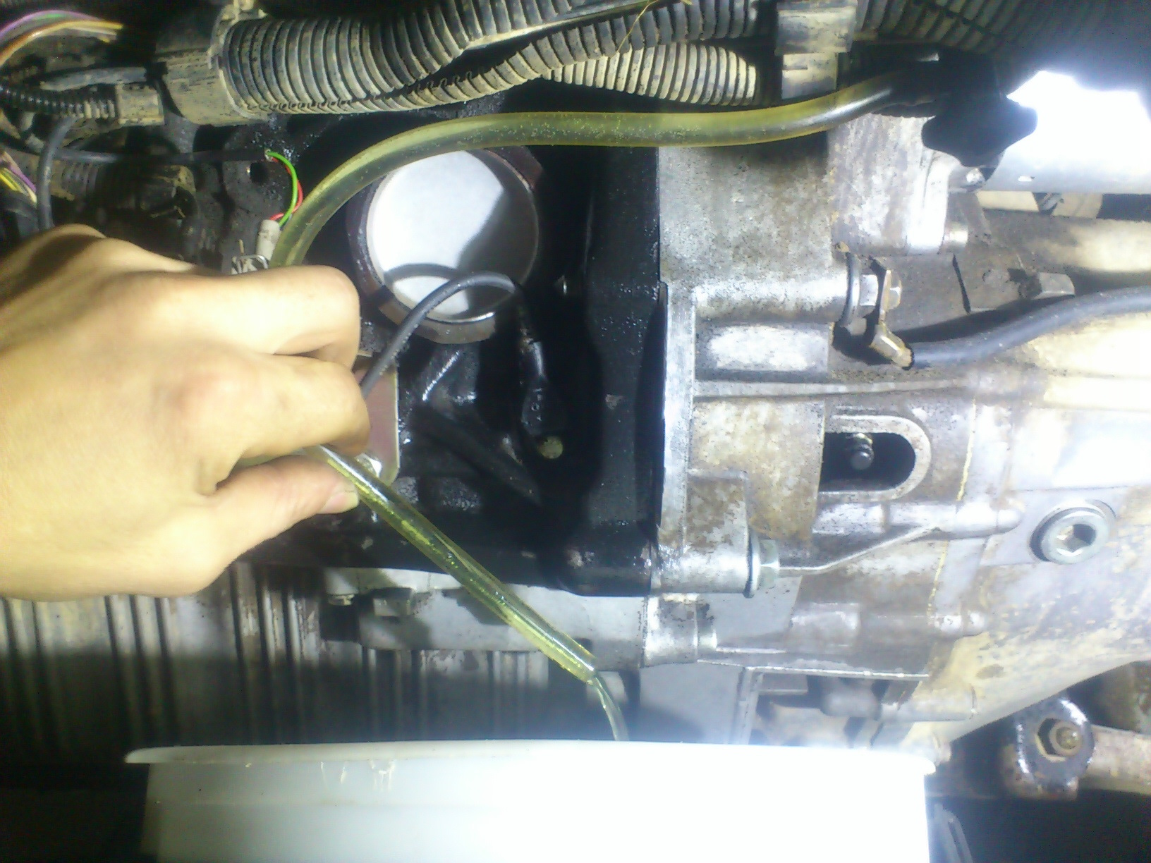

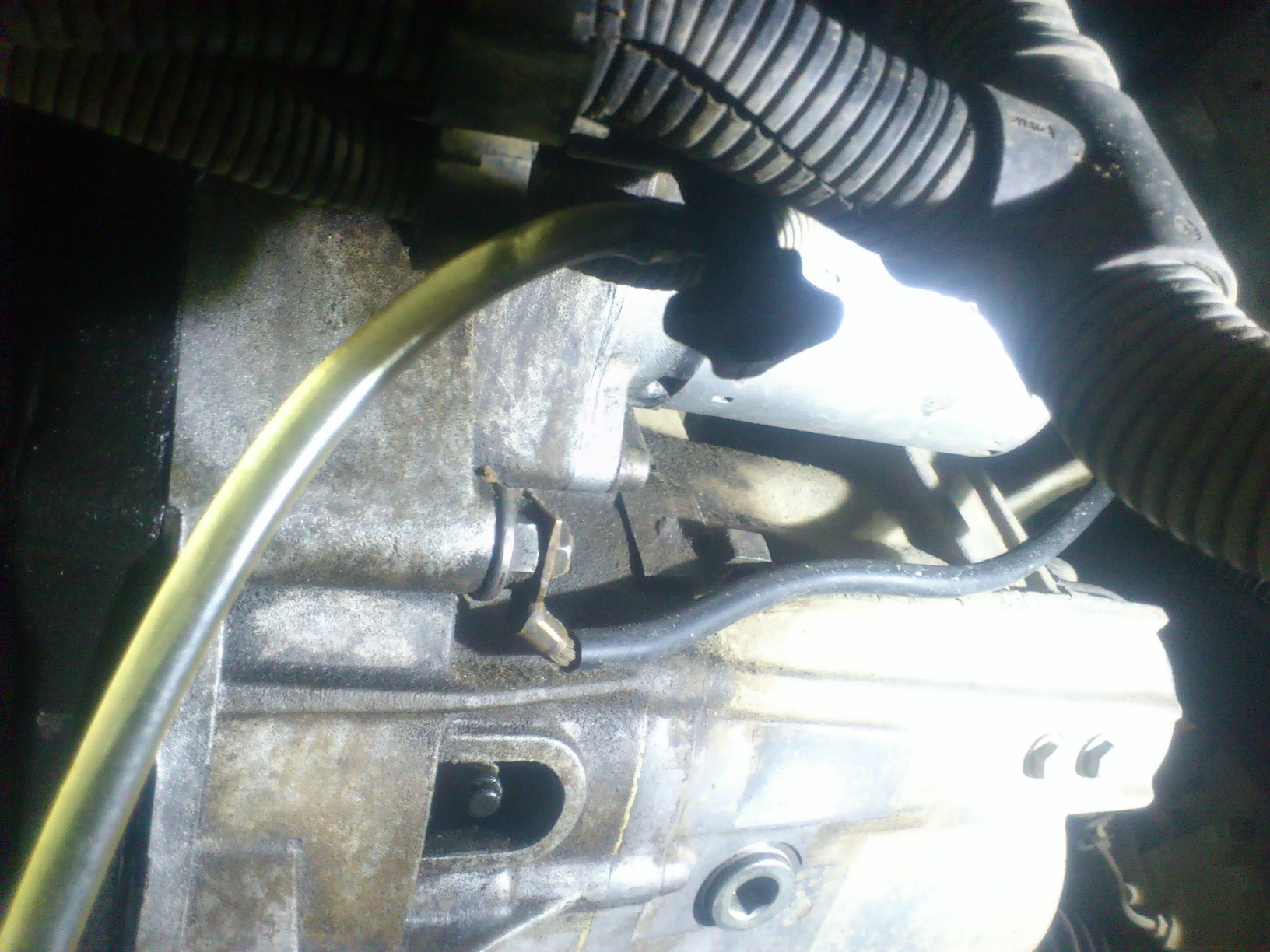

.Я так сливаю антифриз, в железную трубку врезал краник вместо заглушки
Прозрачный силиконовый шланг одеваем на … и можно вылазить с ямы
Пластиковый краник, внутренности латунные Латунная резьба на кранике, конус краника тоже латунный

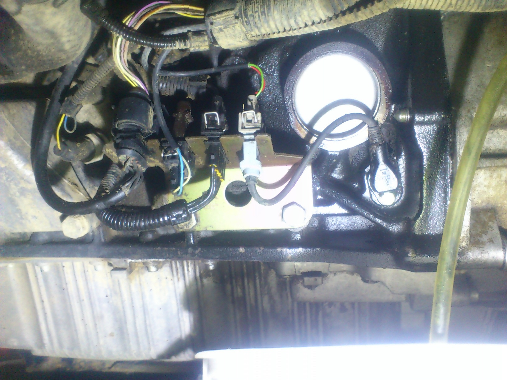

На заднем плане видно дачтик коленвала

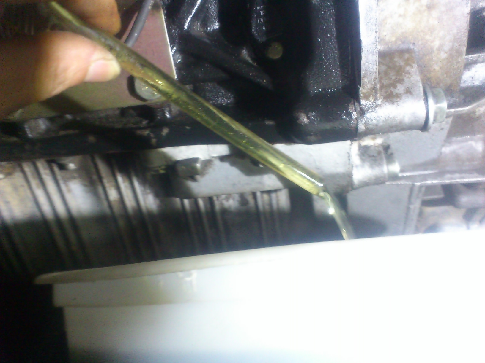

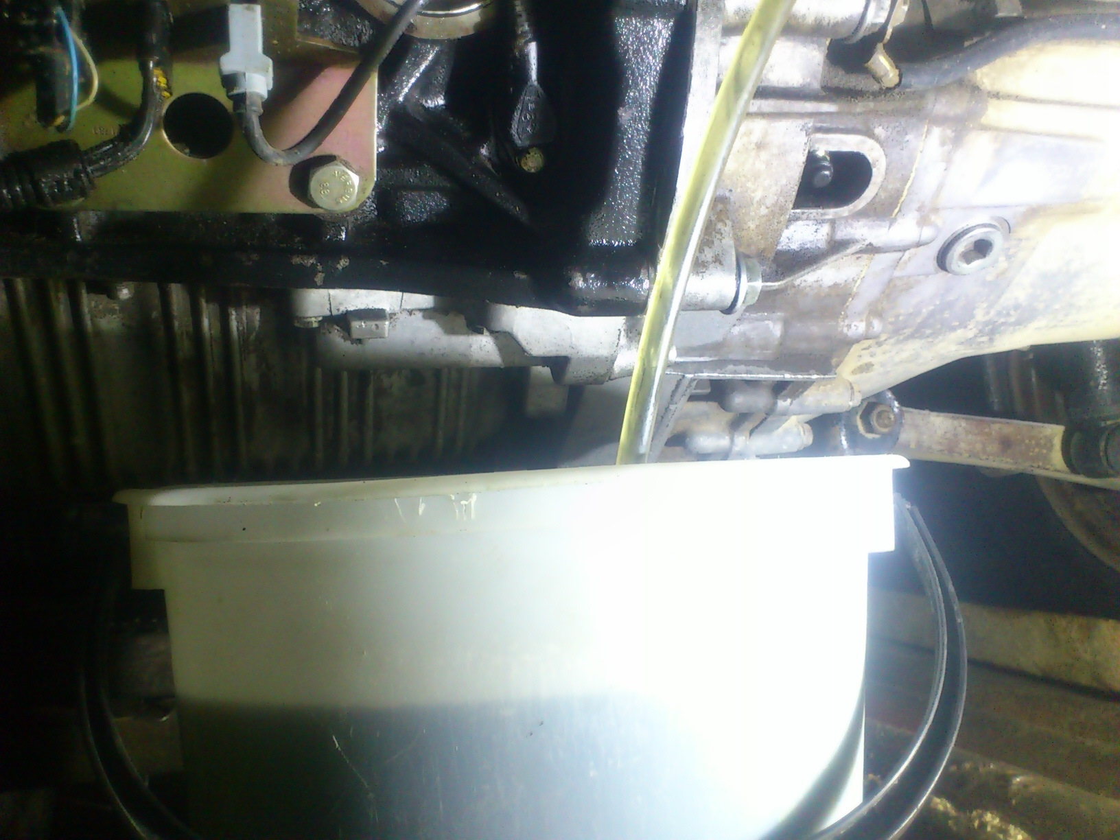

Сливал G-13 в небольшое ведерко
Фото планки со штеккерами и разъёмами Фото так(на всякий случай)
Течет неспешно антифриз
Краник открыт
Краник закрыт
Визуально видно, что антифриз не течет

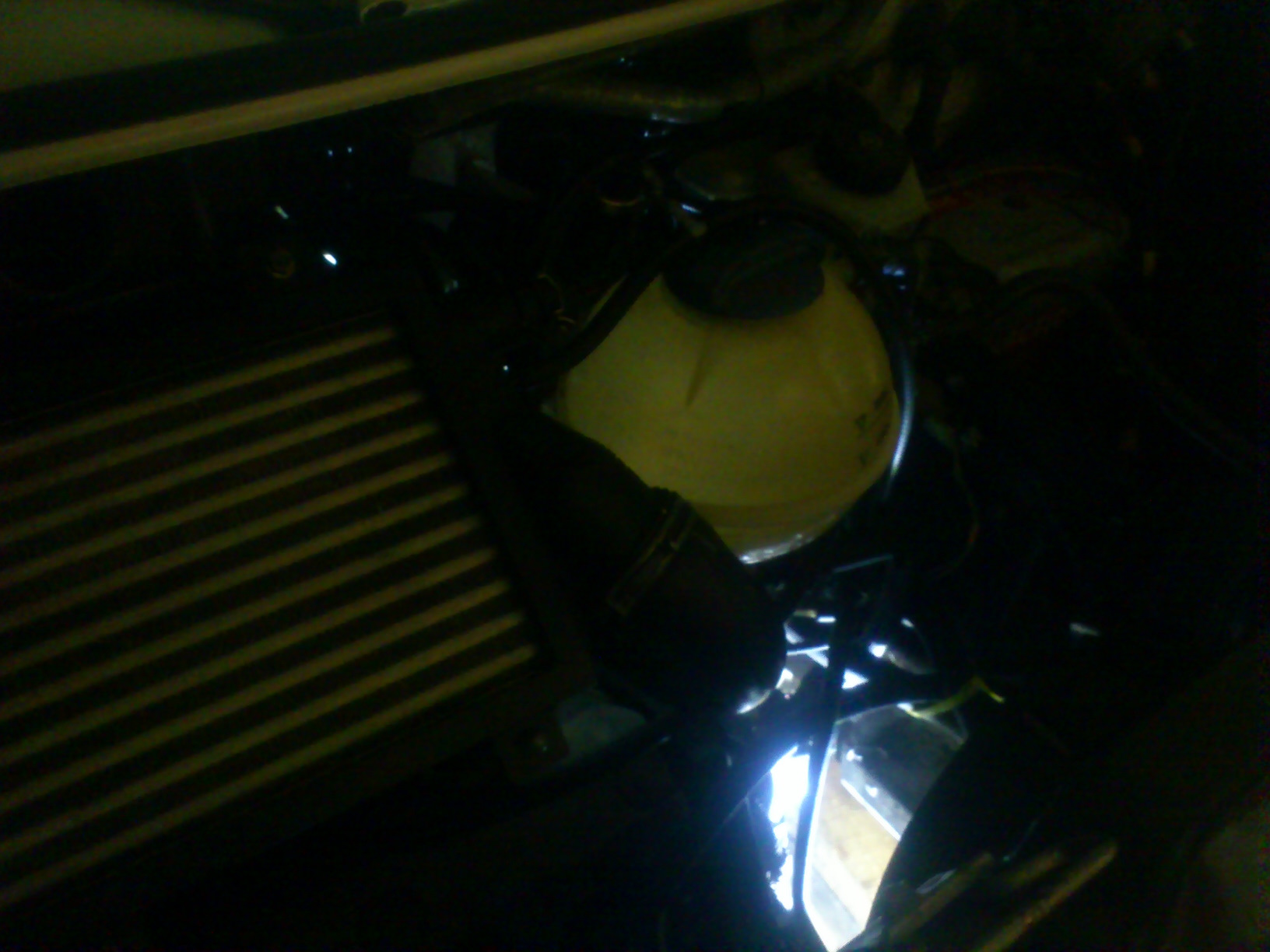

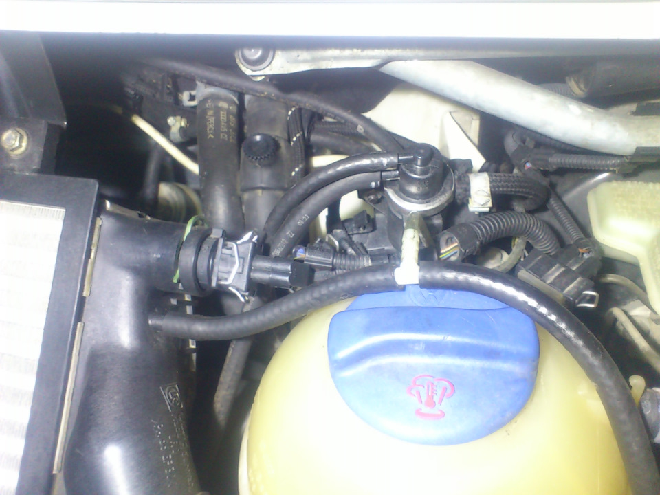

Расширительный бачок заснял в таком ракурсе, чтоб было видно, что бачек чистый(антифриз заливал в том году, тогда и промыл бачек)
Расширительный бачок чистый и снутри и снаружи-это радует глаз
Чистота -залог здоровья хотя специально перед этим фотоотчетом не мыл и не протирал После

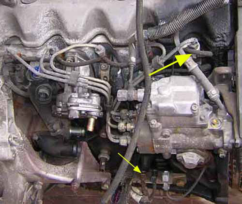

Что за фишка вторая слева? у меня просто разъём болтается …
Не понятно про какую фишку речь и на каком фото
1-тнвд, 2-?, 3-свечи накаливания, 4-положение коленвала
2- управляющая форсунка
Для чего нужна ЕЛЕКТРОННАЯ дизельная ФОРСУНКА или УМНАЯ ФОРСУНКА с проводом
www.drive2.ru/b/502766811159200465/
Спасибо
а фишку свечей разъеденить сильно сложно? чую не фурычат где-то 1-2 свечки, а уж как менять. все и на сервис видимо
Нет, не сложно
умнО
Интересно конечно, только нет опасения что краник
от вибрации открутится?
С момента покупки стоит уже,
Соответственно 4 года
Тосол залит что ли?
Читай внимательно, тема называется-Я так неспешно сливаю антифриз
Крутяк! Тоже давно думал такое замутить, а то лишний раз стремно эту пробочку крутить.
Вот и я так подумал, как приобрел АСВшку
и сподвигло "на колхоз краника"

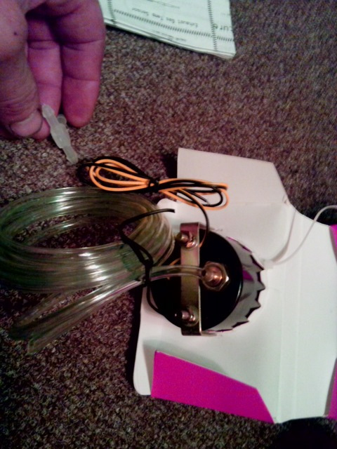

над расширительным бачком в вакуумную магистрали врезан тройник с прозрачным шлангом. это для чего?
Была же тема
Манометр буста "будильник" в бусе
www.drive2.ru/l/9401096/

На сстарой советской технике везде латунные краники стояли
Прикольно. Хорошая идея. 👍
А краник от чего такой?
Вроде похожий на 2110 такой стоял
