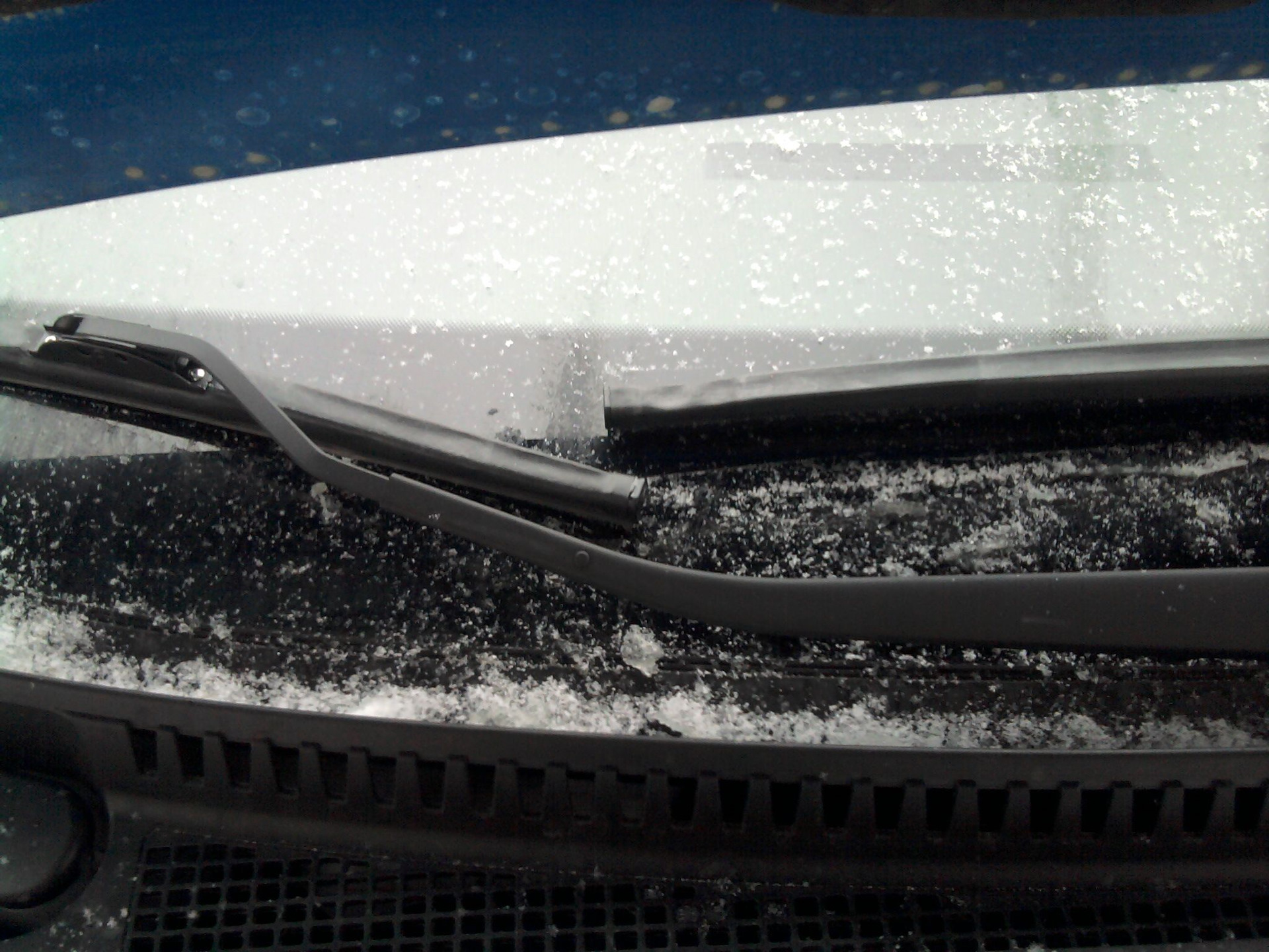

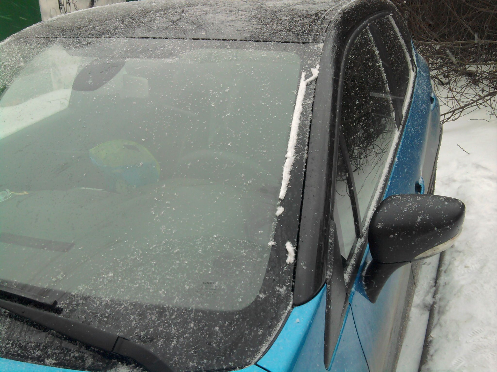

Поставил поводки от каптивы, теперь у меня крючки и нормальные зимние дворники (каркасные в чехле).
На всё про всё ушло час-полтора.

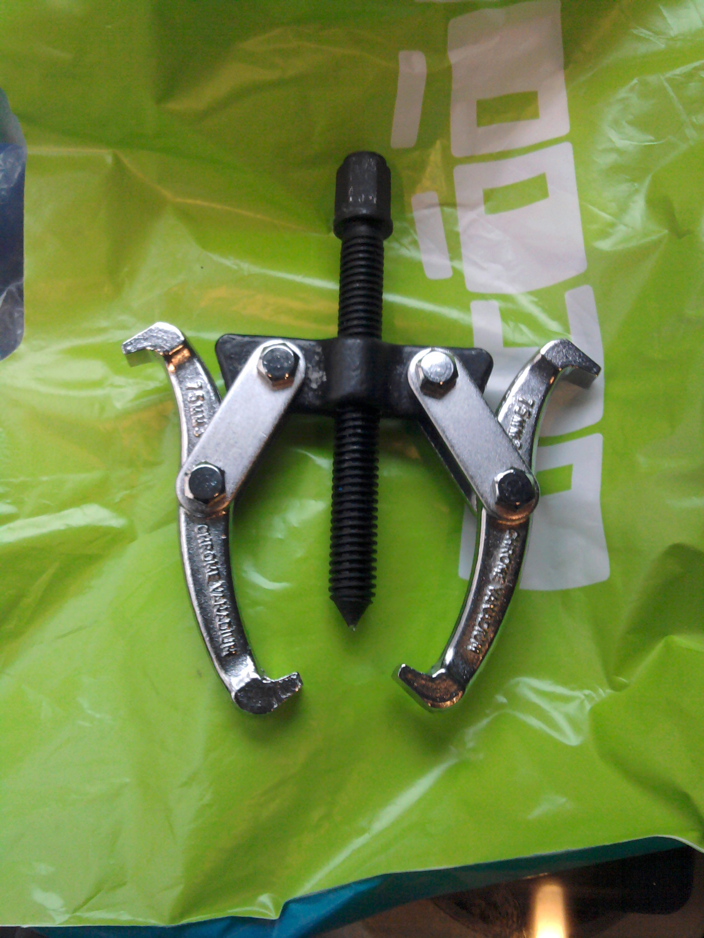

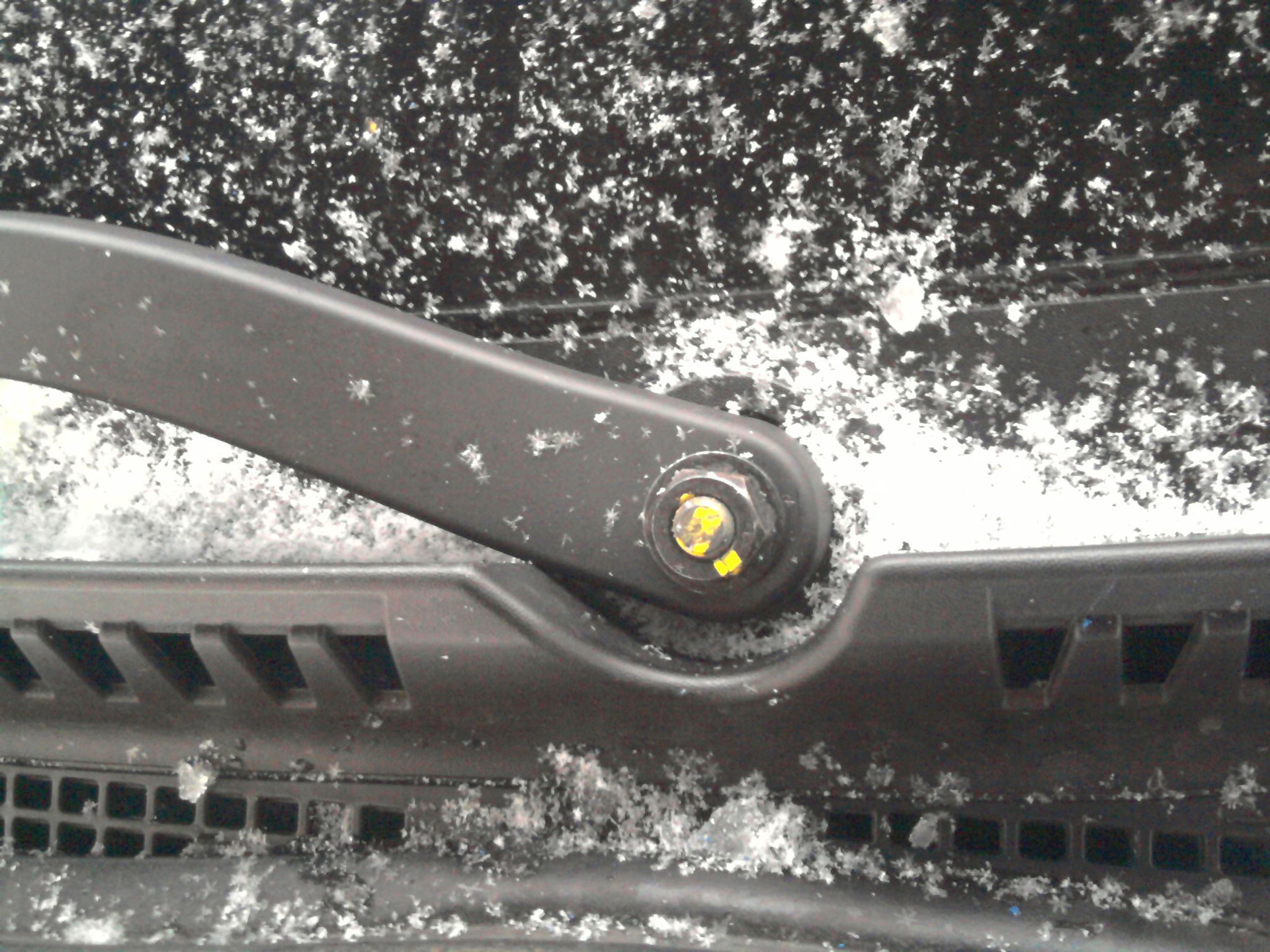

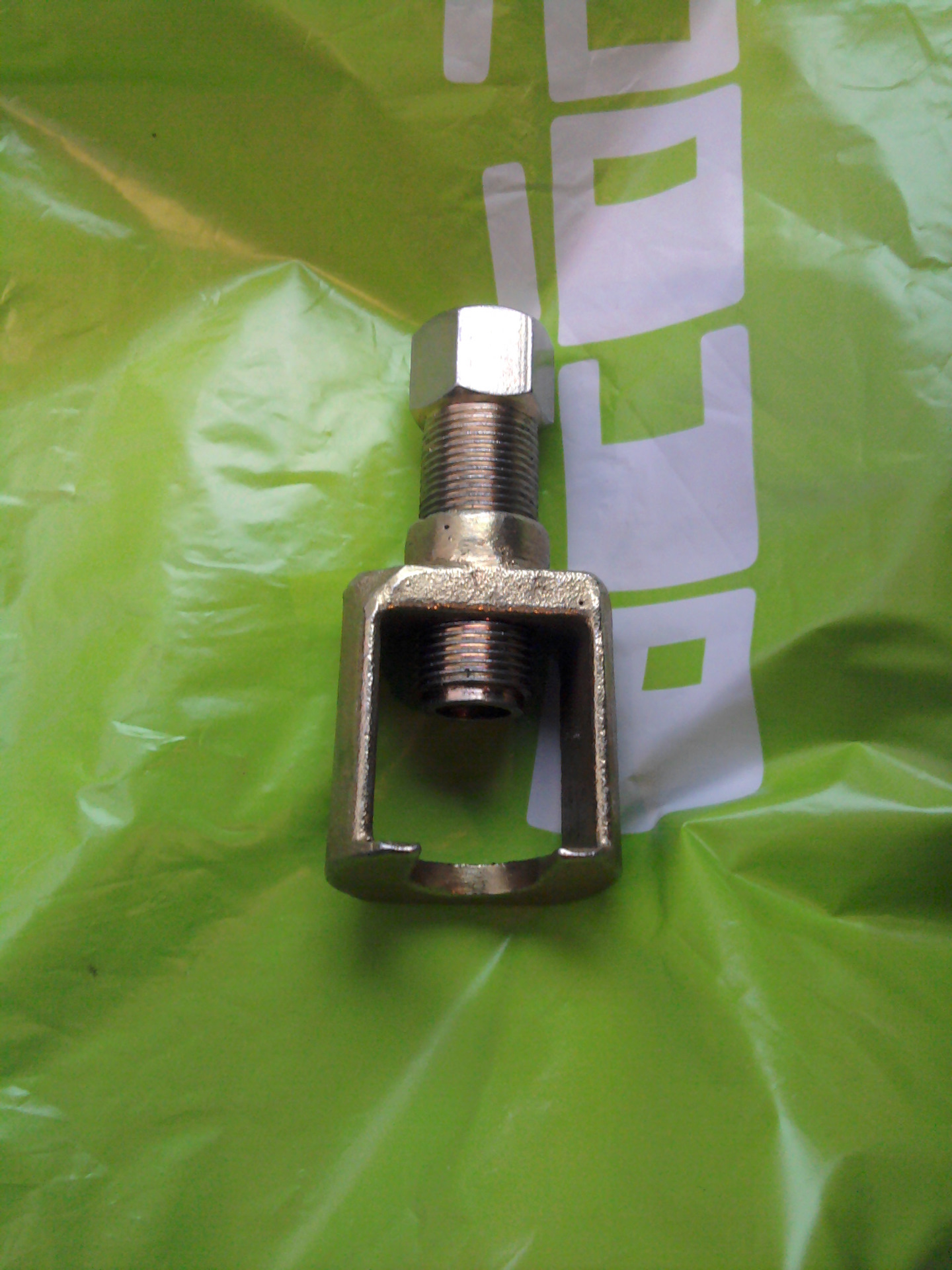

Использовал два съемника, которые одолжил у коллеги. Пассажирский поводок не получилось снять съемником шаровых (не смог им подлезть), только с грехом пополам двухлапым.

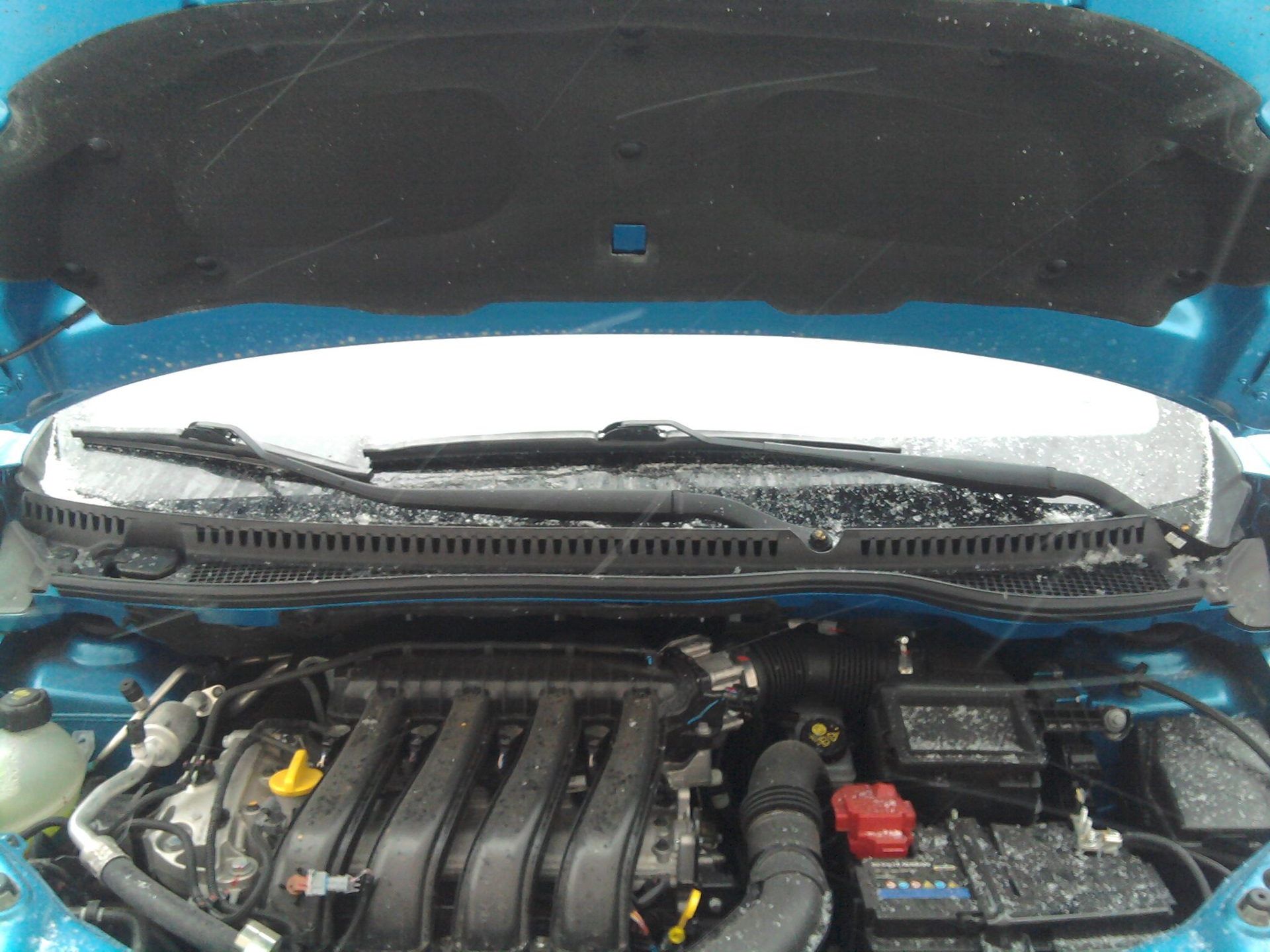

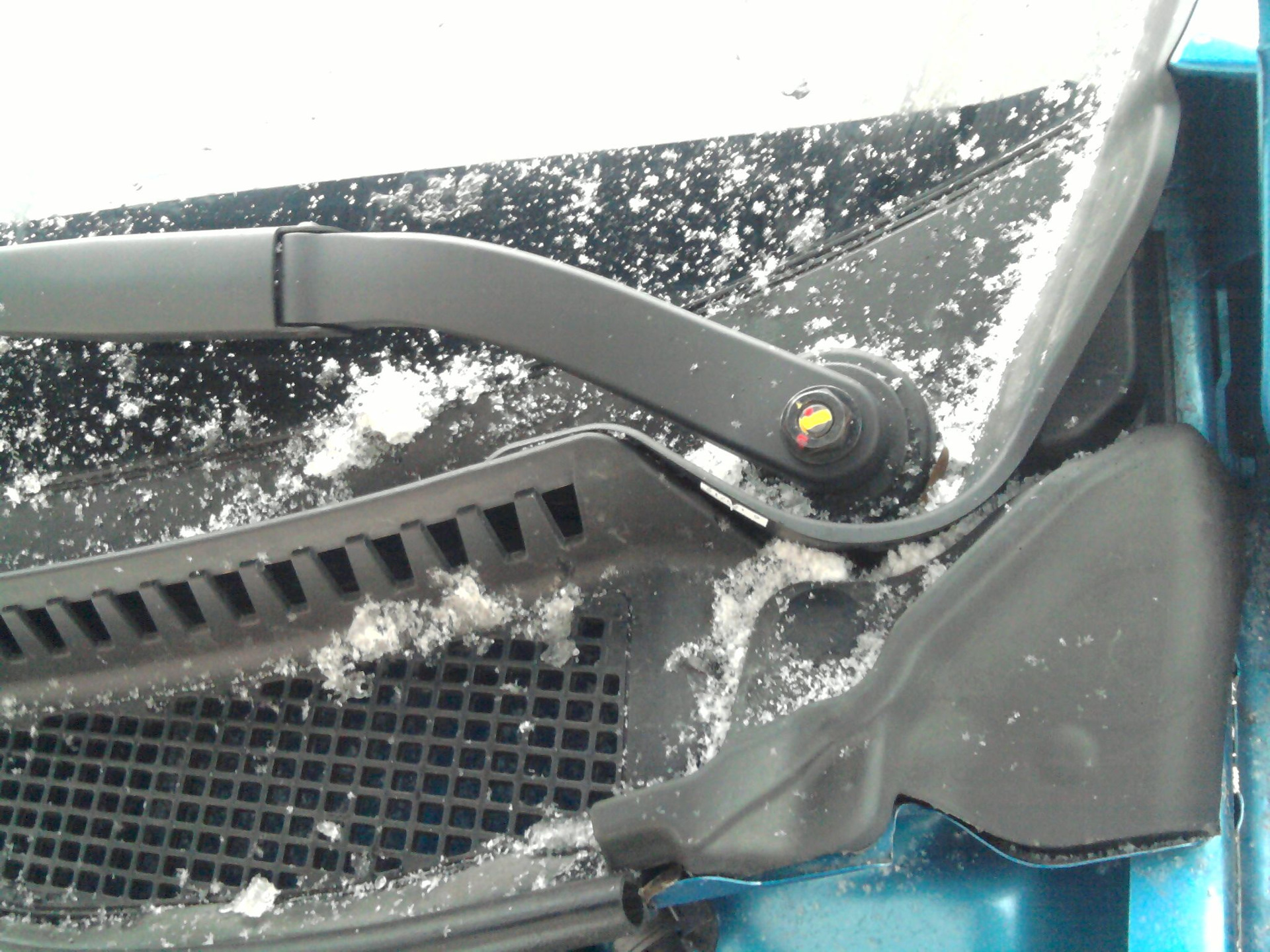

У этих поводков та часть, которая садится на ось трапеции, заметно тоньше оригинальных. Водительский сел хорошо, а вот пассажирский по ощущениям как-то прямо на полшишечки.
При этом, в оригинальном поводке отверстие в месте крепления к оси по всей толщине одинаковое, ну может чуть-чуть на конус. А у этих поводков снизу есть "юбка", т.е. само посадочное отверстие только в верхней части основания, а внизу эта юбка. К сожалению, фото этого места в процессе установки не сделал, вот тут примерно видна эта юбка, только у поводков каптивы она еще больше (выше).
Надеюсь, не отвалится.

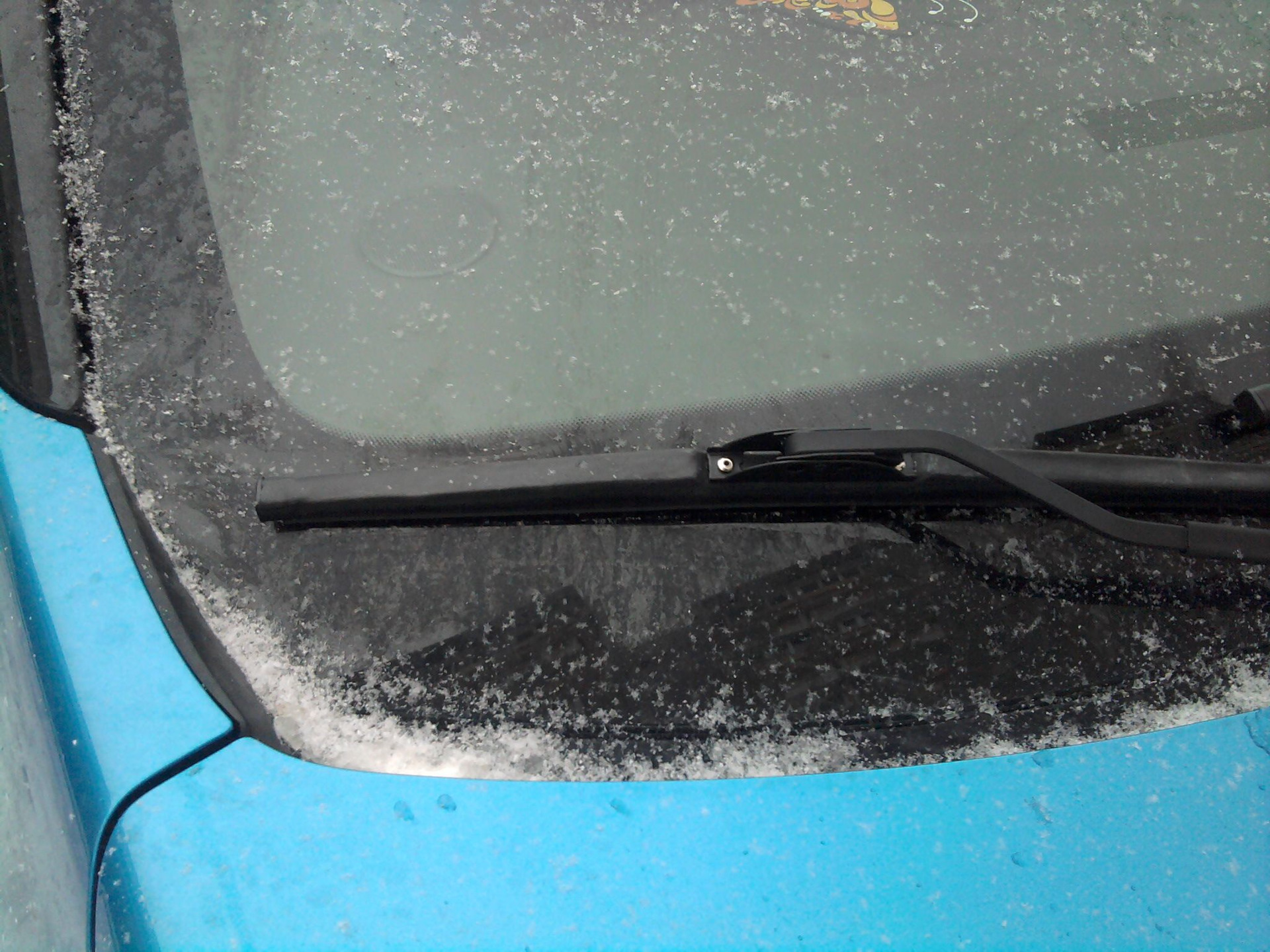

Водительский поводок сел хорошо.
Пассажирский поводок у основания сидит вплотную к жабо.

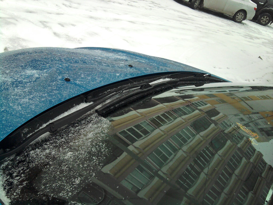

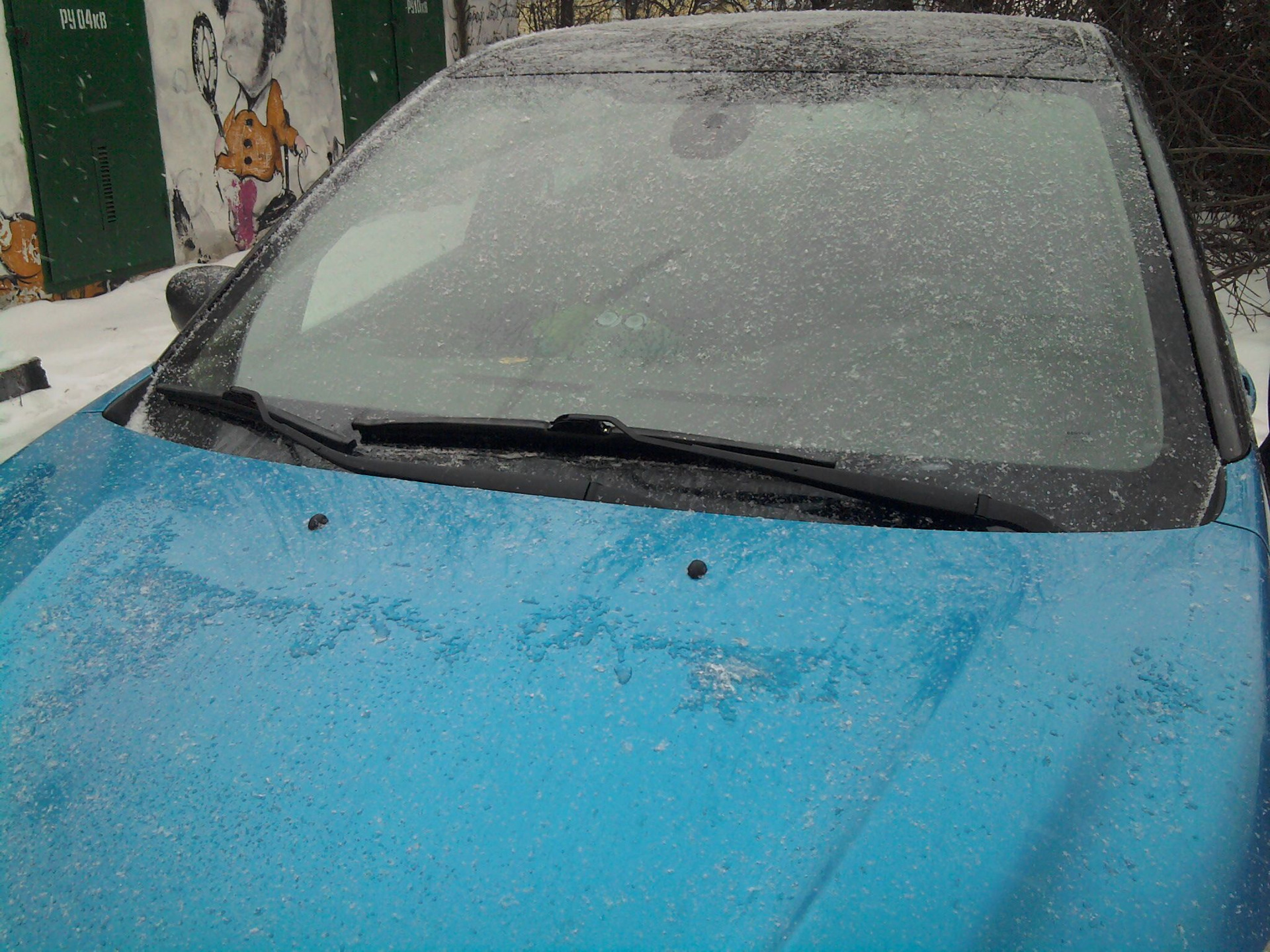

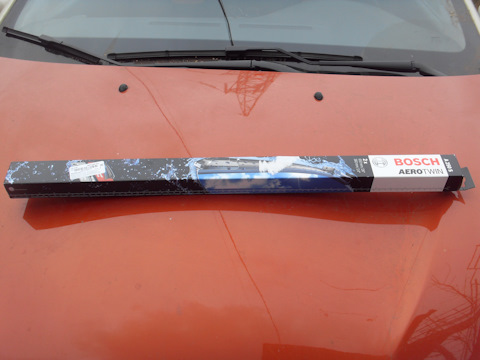

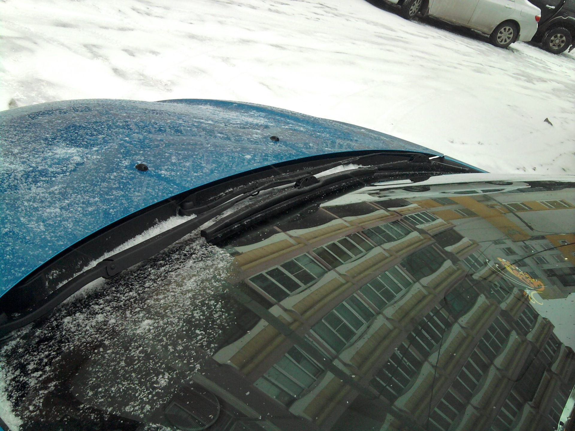

Я еще до их установки купил щетки Autovirazh 60 см и 40 см, чтобы сразу и поставить.

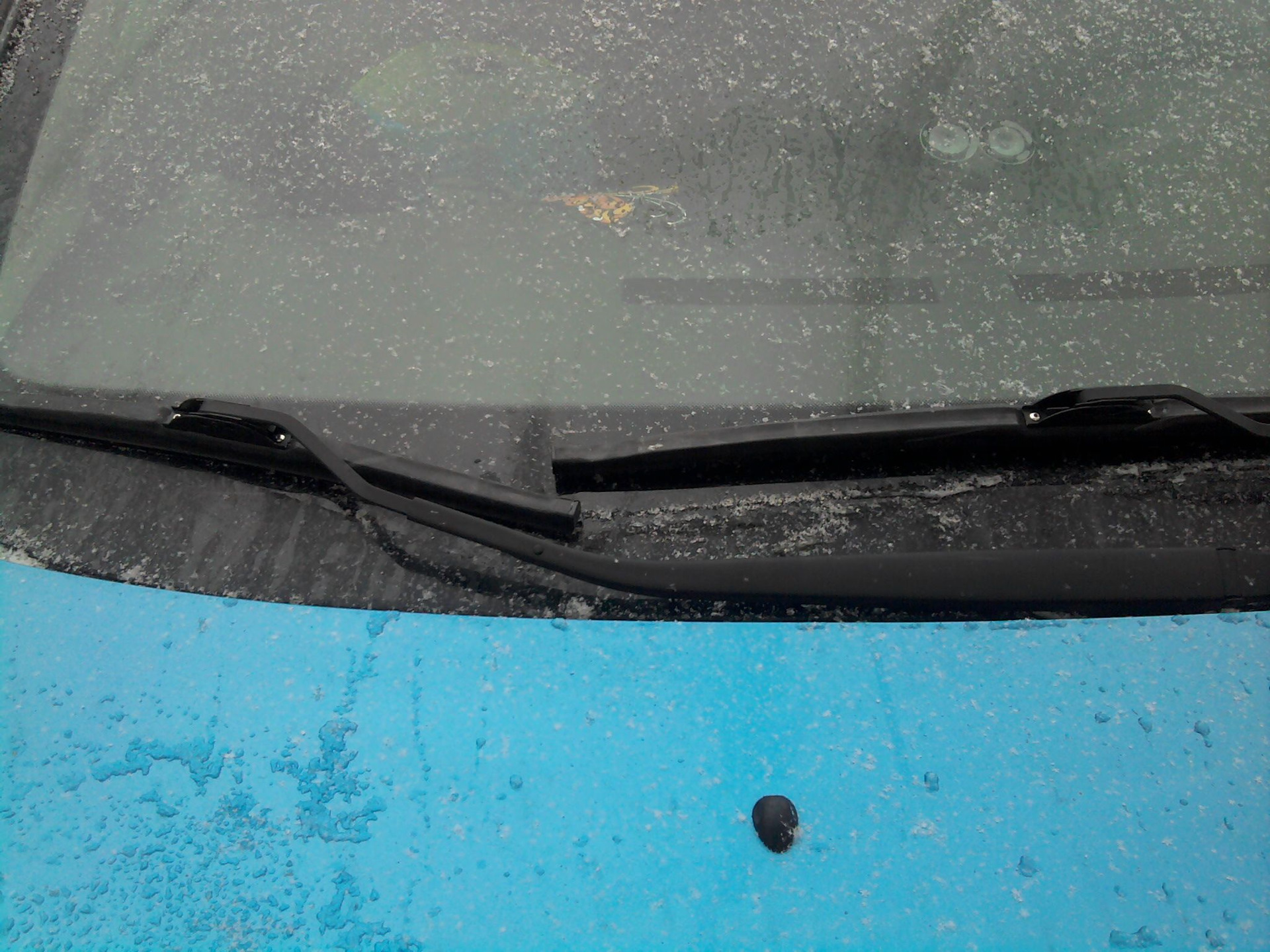

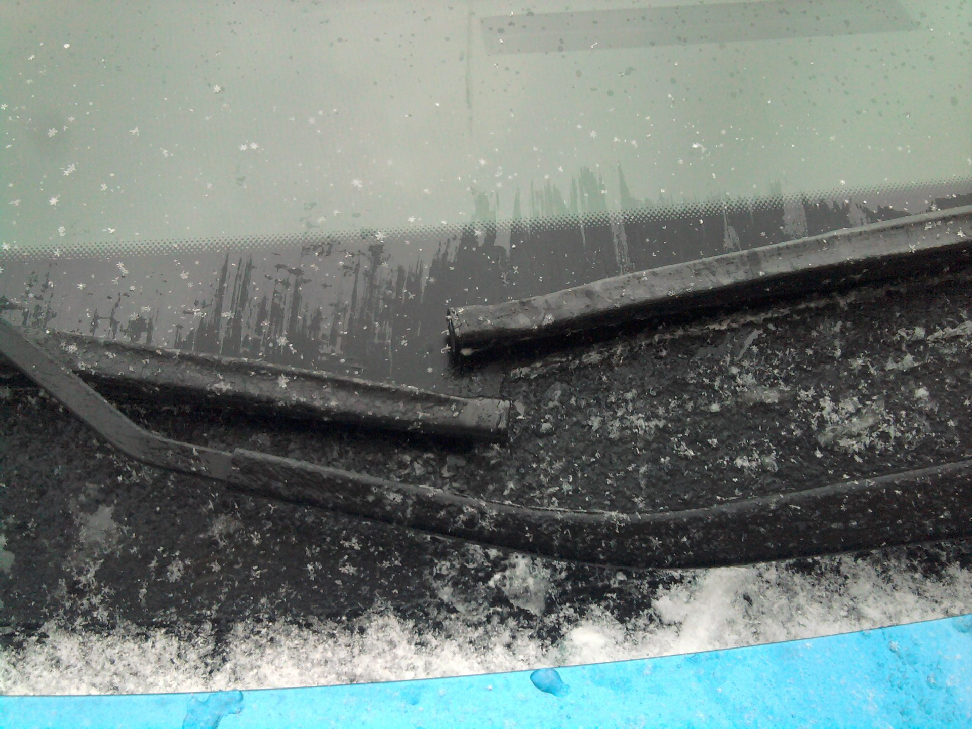

Видно, что есть небольшое перекрытие щеток, я решил это установкой водительского поводка чуть выше, думаю щетка 38 см будет в самый раз.

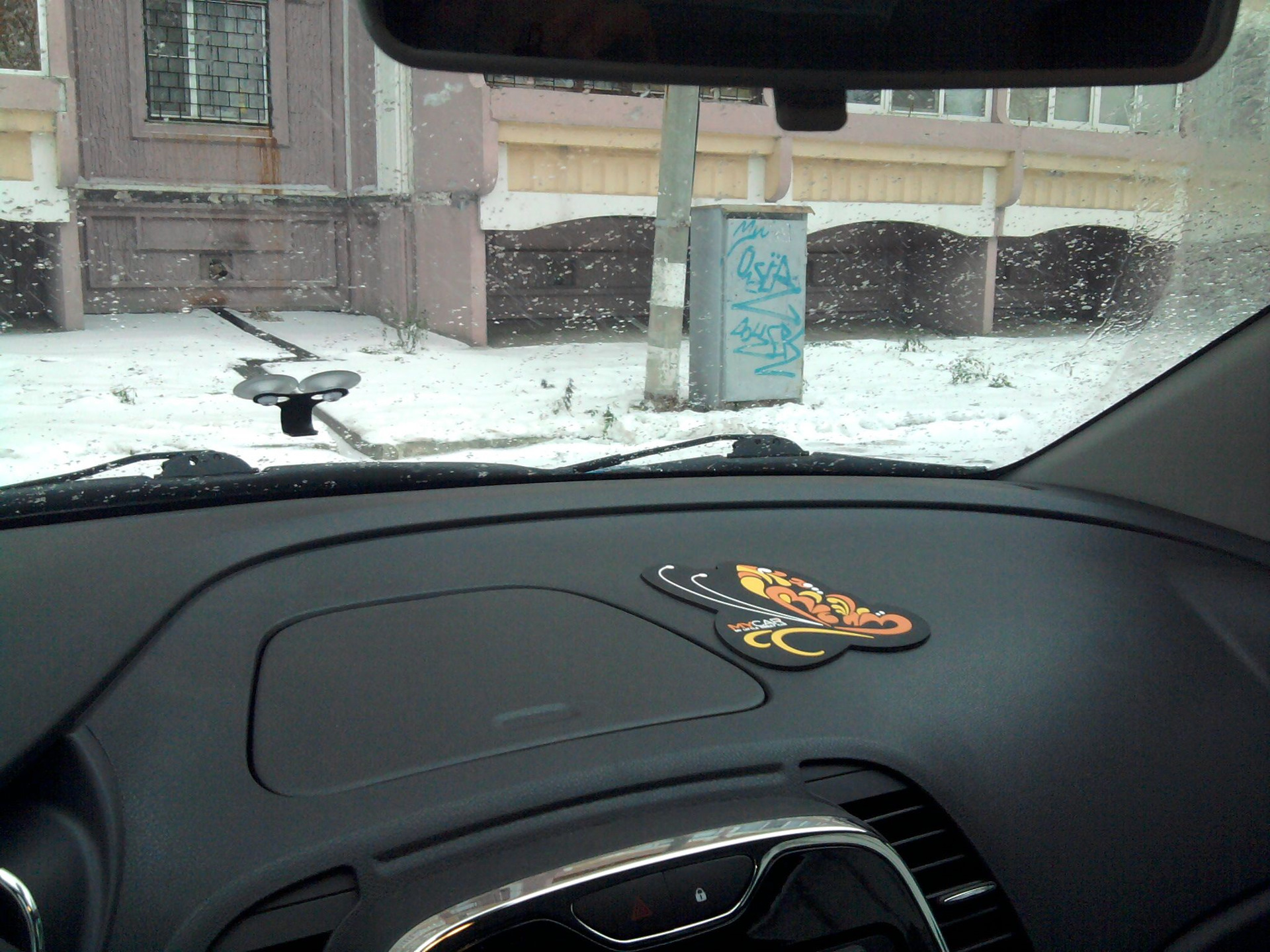

Из-за подъема водительского поводка неочищаемая зона около стойки стала сильно меньше. Проверка на скорости 100 км/ч показала, что всё в порядке, щетка не вылетает на стойку.
Так что сначала лучше установить пассажирский поводок, а потом уже с надетой щеткой водительский, подогнав по месту, я собственно так и сделал.

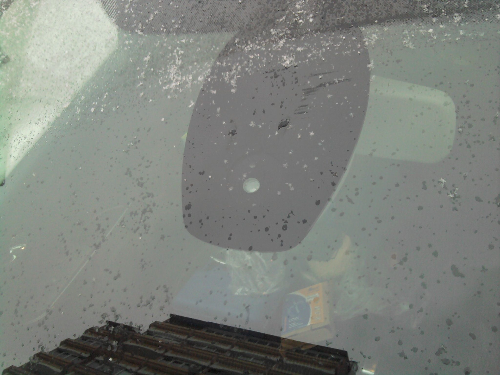

Датчик дождя с большим запасом очищается пассажирской щеткой.

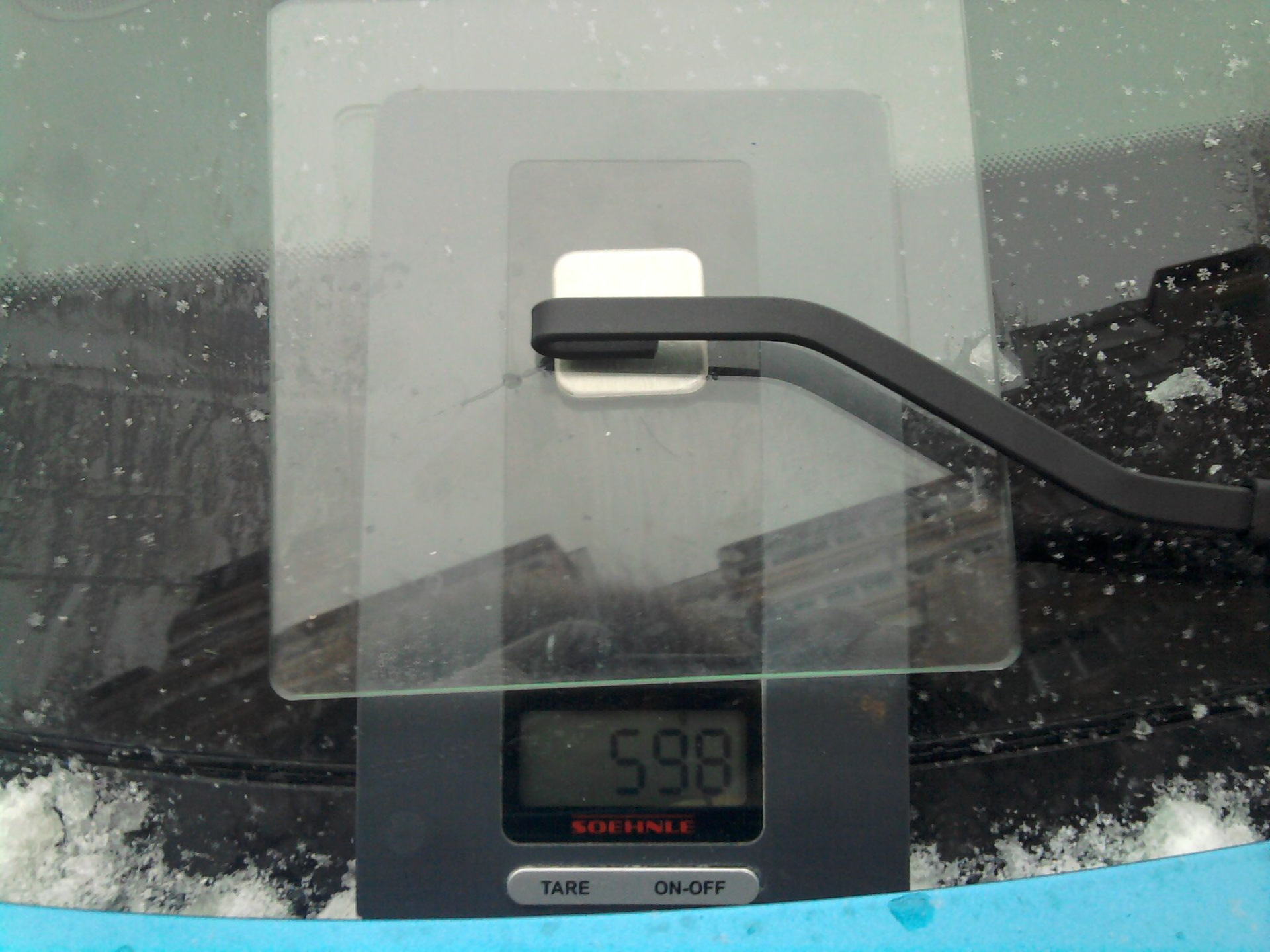

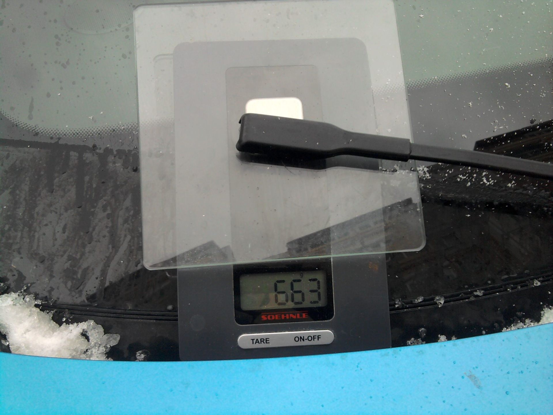

Колхозным способом с помощью кухонных электронных весов померял силу прижима пассажирского поводка (водительский мерять было уже лень). Разница между оригинальными и этими как видно небольшая.
Выглядят они конечно не так эстетично, как оригинальные.
Но зато я теперь могу ставить какие угодно щетки.
Номера этих поводков 25911765 и 25911767, брал в эмексе новыми, 1231 рубль за оба.
На всякий случай, вот такие номера написаны на оригинальных поводках: водительский 288812365R и пассажирский 288863858R.

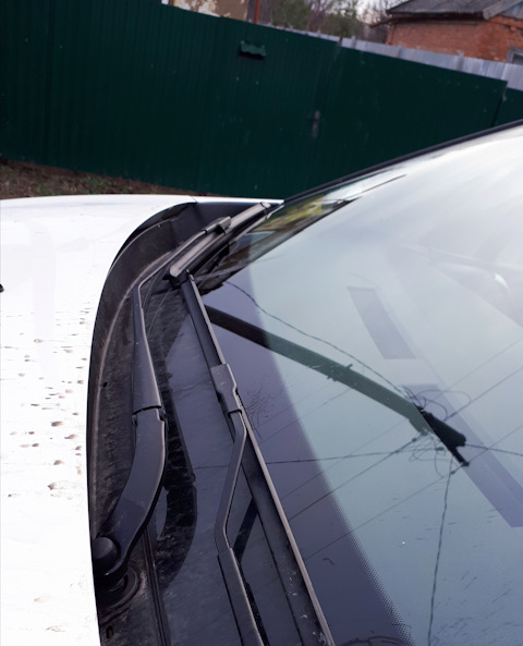

Пассажирский поводок с кодом 25911767 на 2см короче оригинала!Как вышел из этой проблемы?Я поставил дворник длинее 500.
Нашёл щётки и без переделок

В поднятом состоянии поводки как-то не очень надежно фиксируются, у меня пару раз он самопроизвольно падал после поднятия, когда я чистил снег в районе жабо.
Поэтому если намечается шанс примерзнуть щеткам, я их поднимаю в сервисное положение, а не поднимаю сами поводки.

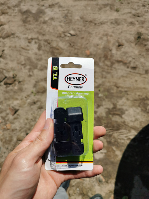

Спасибо большое. Согласен, сервисное положение с учетом обогреваемого стекла не требует поднятия поводка. Я вчера заказал поводки и щетки Heyner. Будем идти по Вашим стопам.

Да мы не ищем легких путей))) но ведь можно просто ставить любые щетки с помощью переходников, за 2 минуты! Переходники эти идут в комплекте со многими щетками
Попробуйте, найдите переходник для каптюра :)
При чем здесь каптур, там поводки как на моей сандерке, по фоткам вижу такие же. И переходники мне прямо в магазине просто так отдали. Все отлично встало. Поставил тоже каркасные щетки. Доволен как слон
Demetros80
Хотя нет, щас присмотрелся вижу что не такие, что то они тут намудрили! Блин вот уроды, Нафиг так делать? Что бы покупали лишь оригинальные щетки? Кстати на старой сандерке стояли крюки и нет проблем. На новой уже штыри, я еще расстроился что переходники надо искать. Нет, ну однозначно козлы!
На каптюре крепление щеток "уникальное" — ни самих щеток кроме оригинала, ни переходников, нигде нет.
