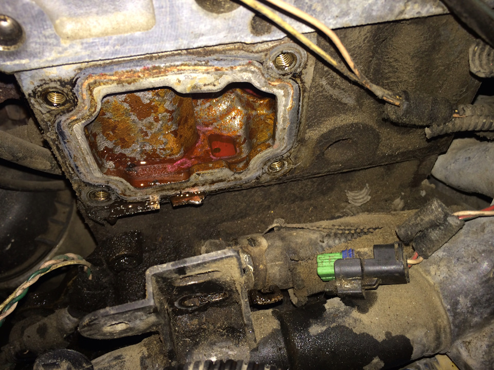

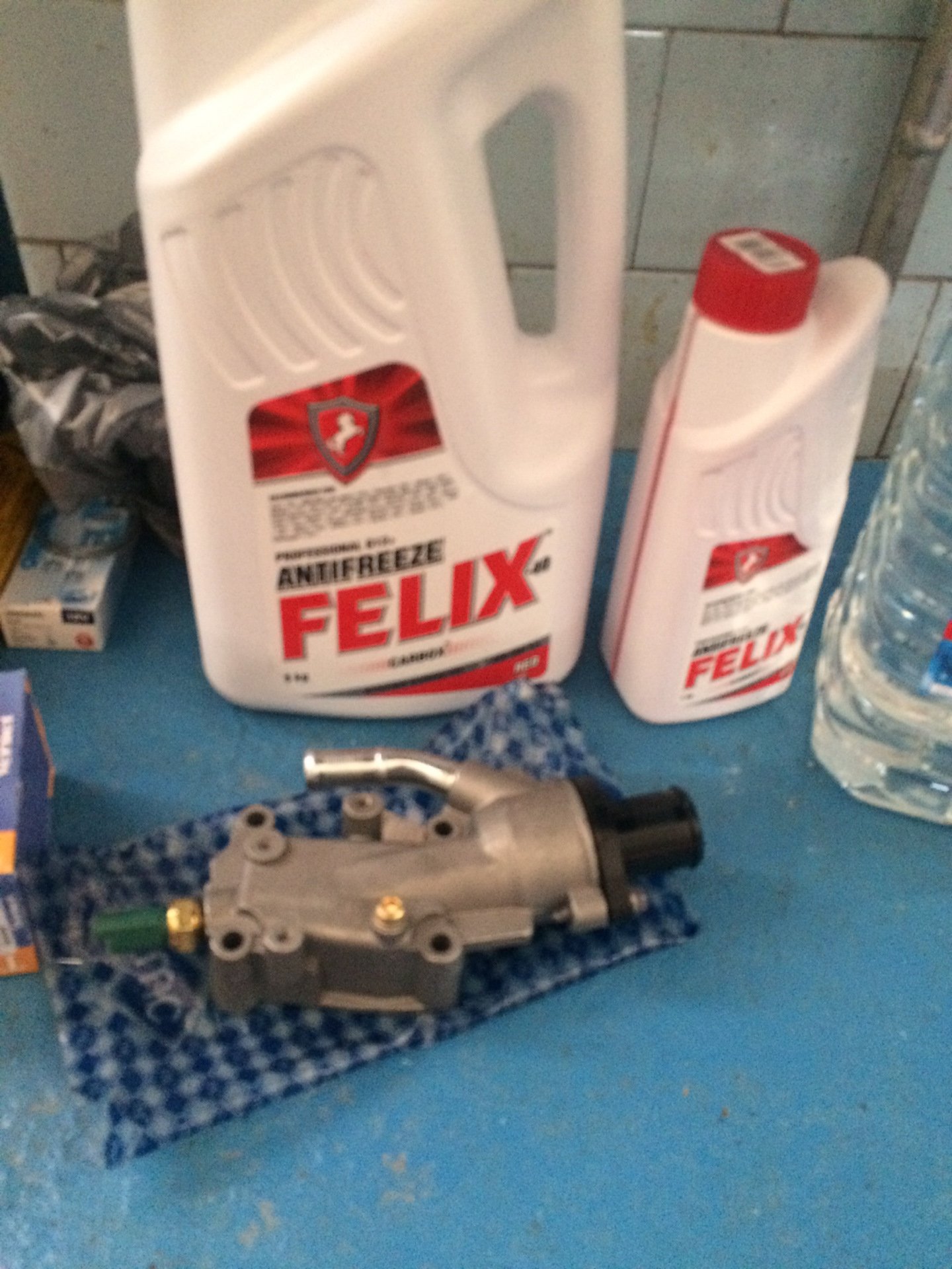

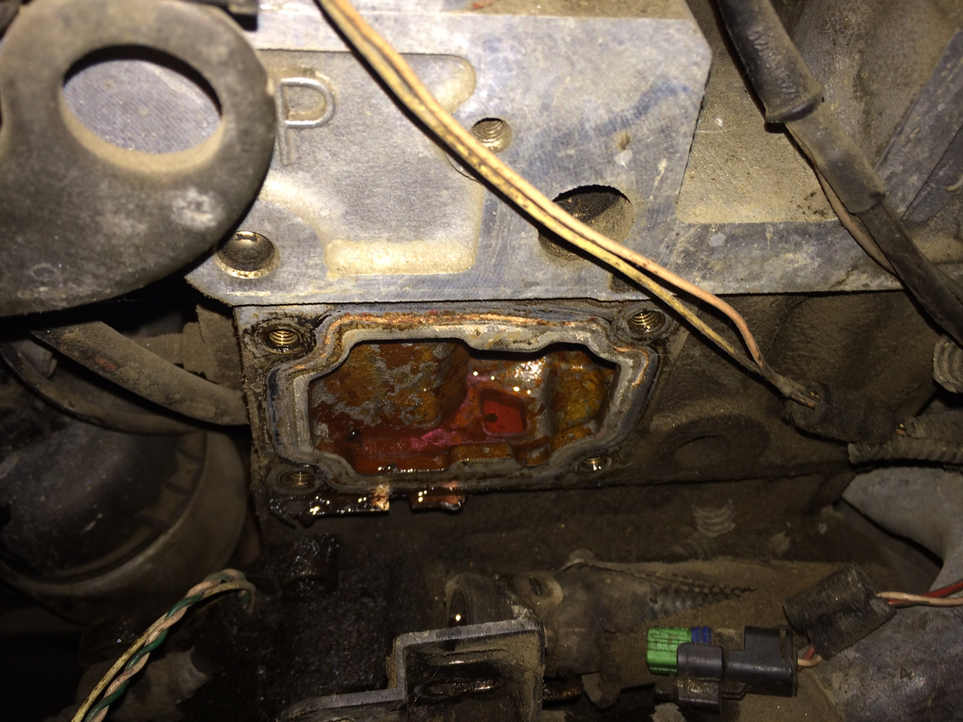

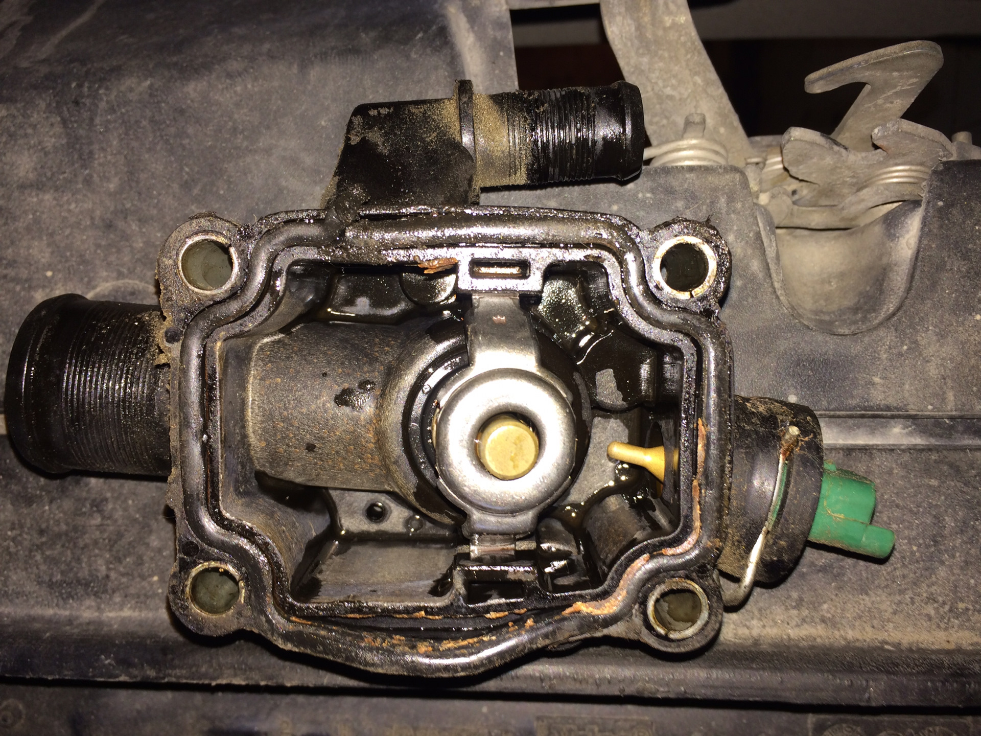

C наступлением начала зимы и понижением температуры за окном, при езде начал замечать на пропажу температурных делений на экране своего авто.задумался о заглушке в бампер (цена конская 3200 руб за кусок пластика), русская нано-картонка (отличный вариант), но мы же легких путей не ищем…посовещавшись Мишаkolabse предложил замену термостата, и термостат уже в наличии был у одноклубника Sonc в этот же вечер встретились и стал обладателем этого девайса в полном комплекте и готовым к установке
05241 корпус термостата
WS2606 датчик температурный
1336Q1 термостат
+ 6 литров антифриза

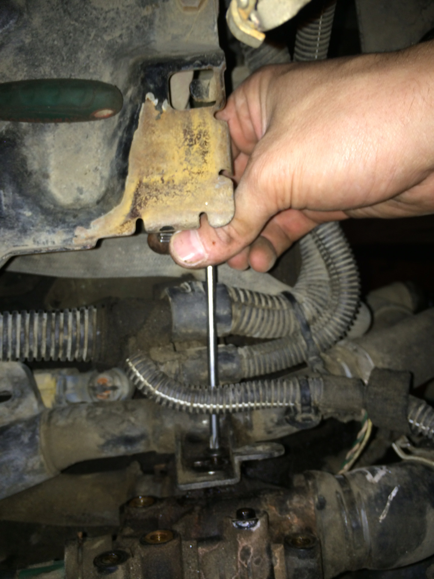

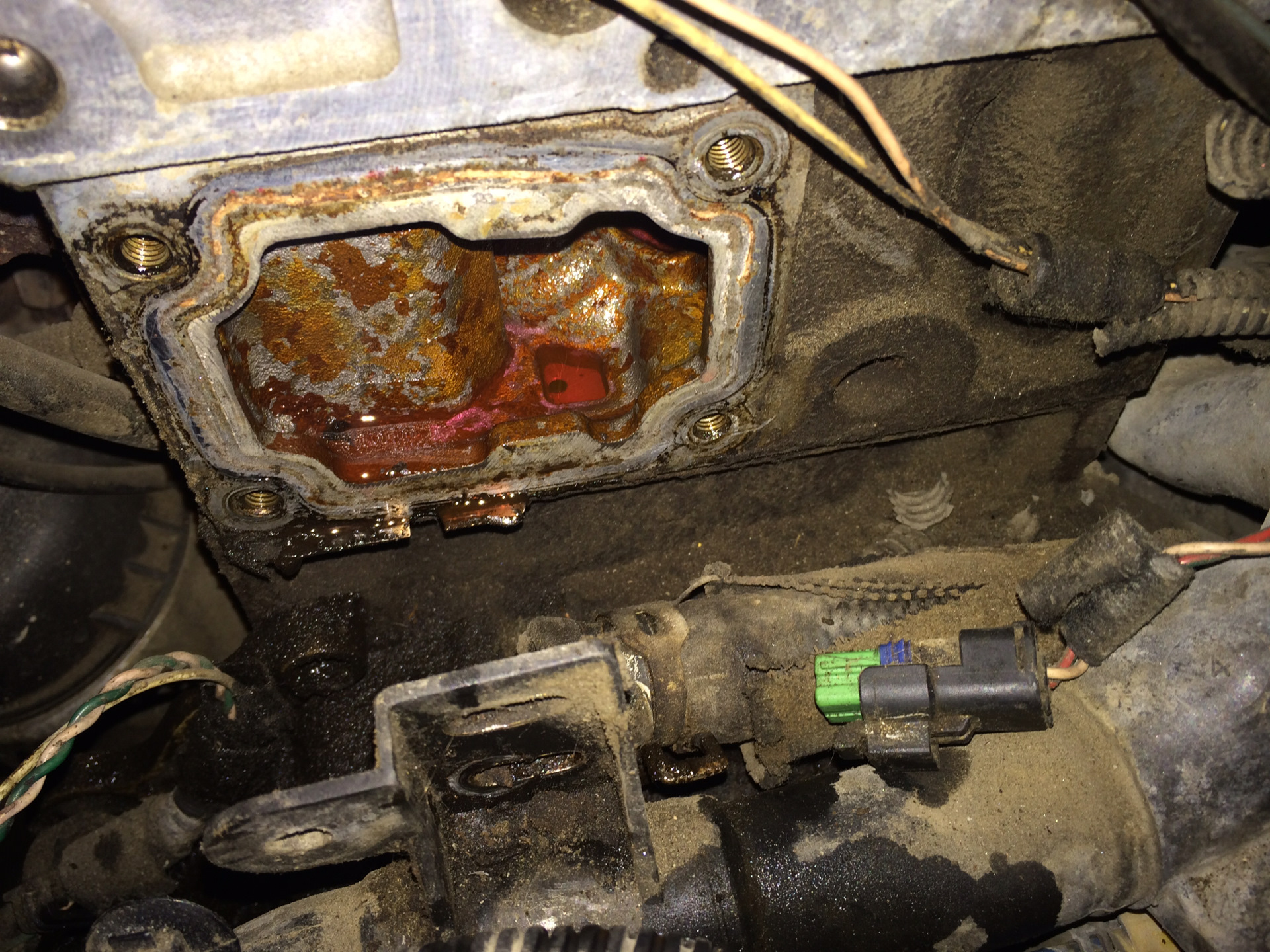

производим демонтаж всего лишнего, что нам мешает для демонтажа термостата (корпус воздушного фильтра, аккумулятор, проводка лишняя .откручиваем 4 болта головкой на 10

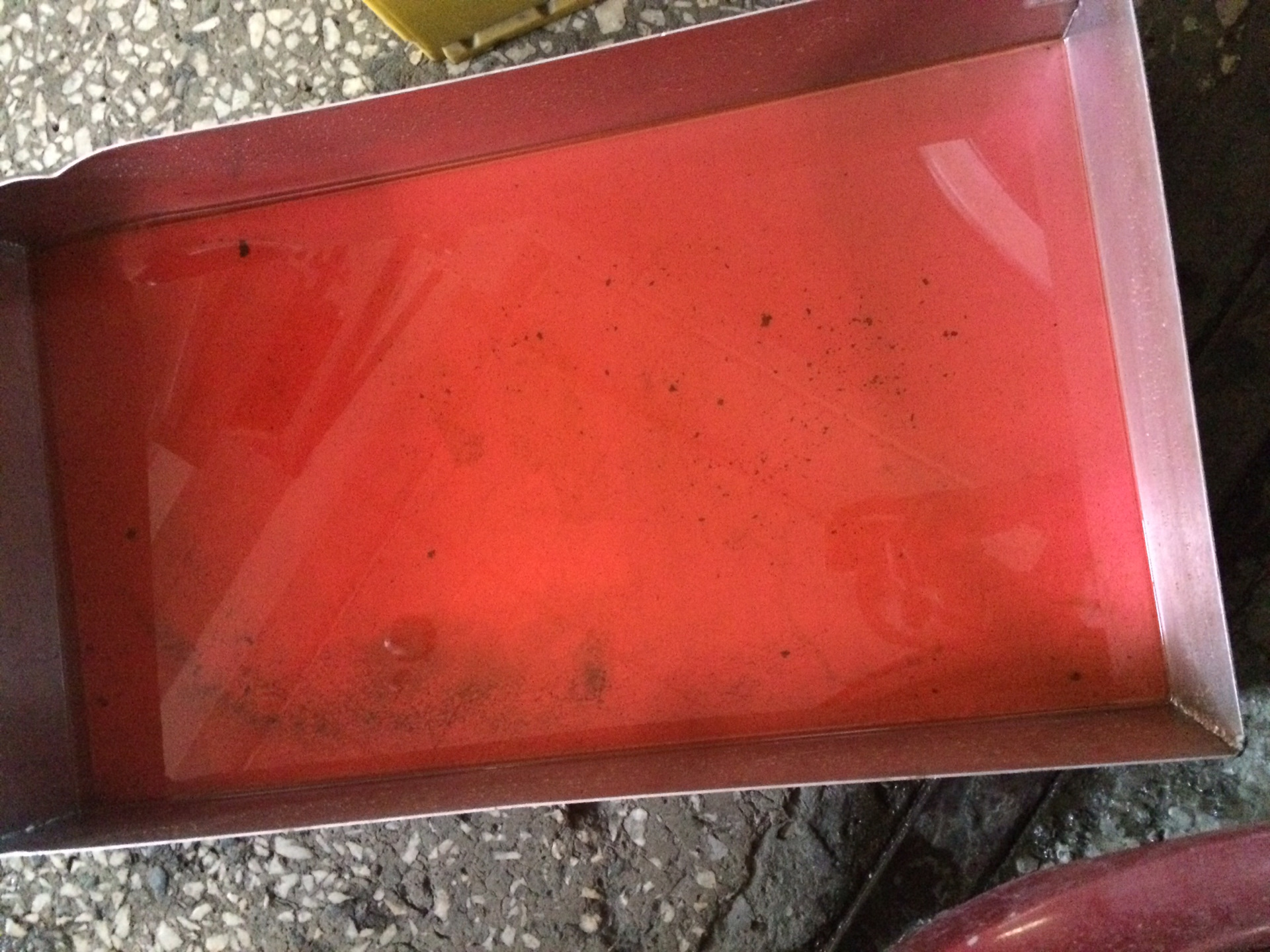

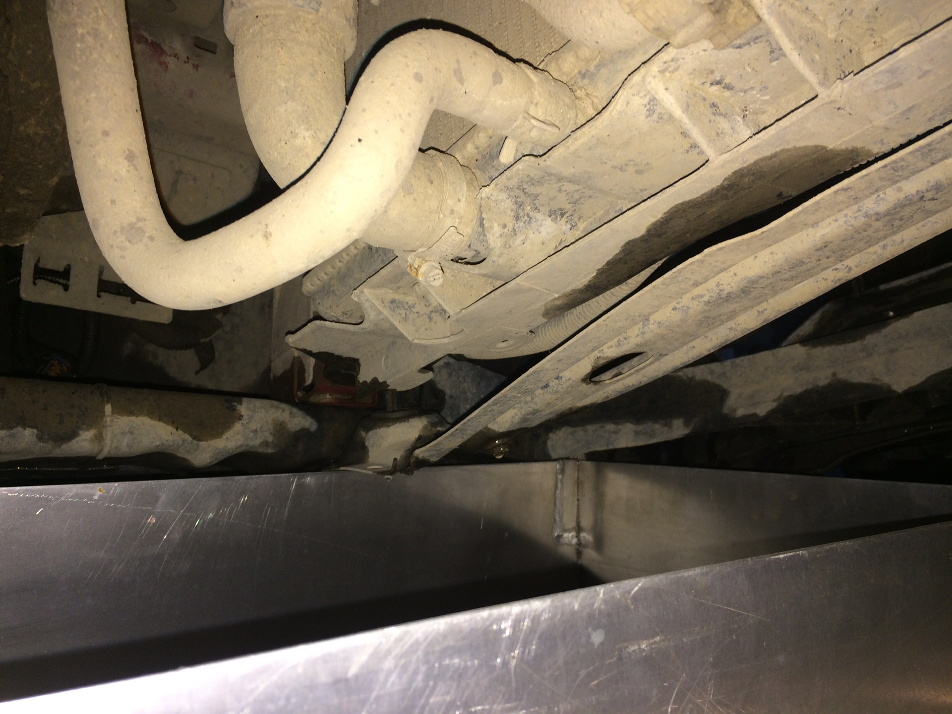

, подставил тару и процесс пошел, как поток начал затихать, открыл крышку бочка ОЖ, потом пришлось в нее дунуть для полного эффекта, следующее открутил синюю пробку на термостате.готово">

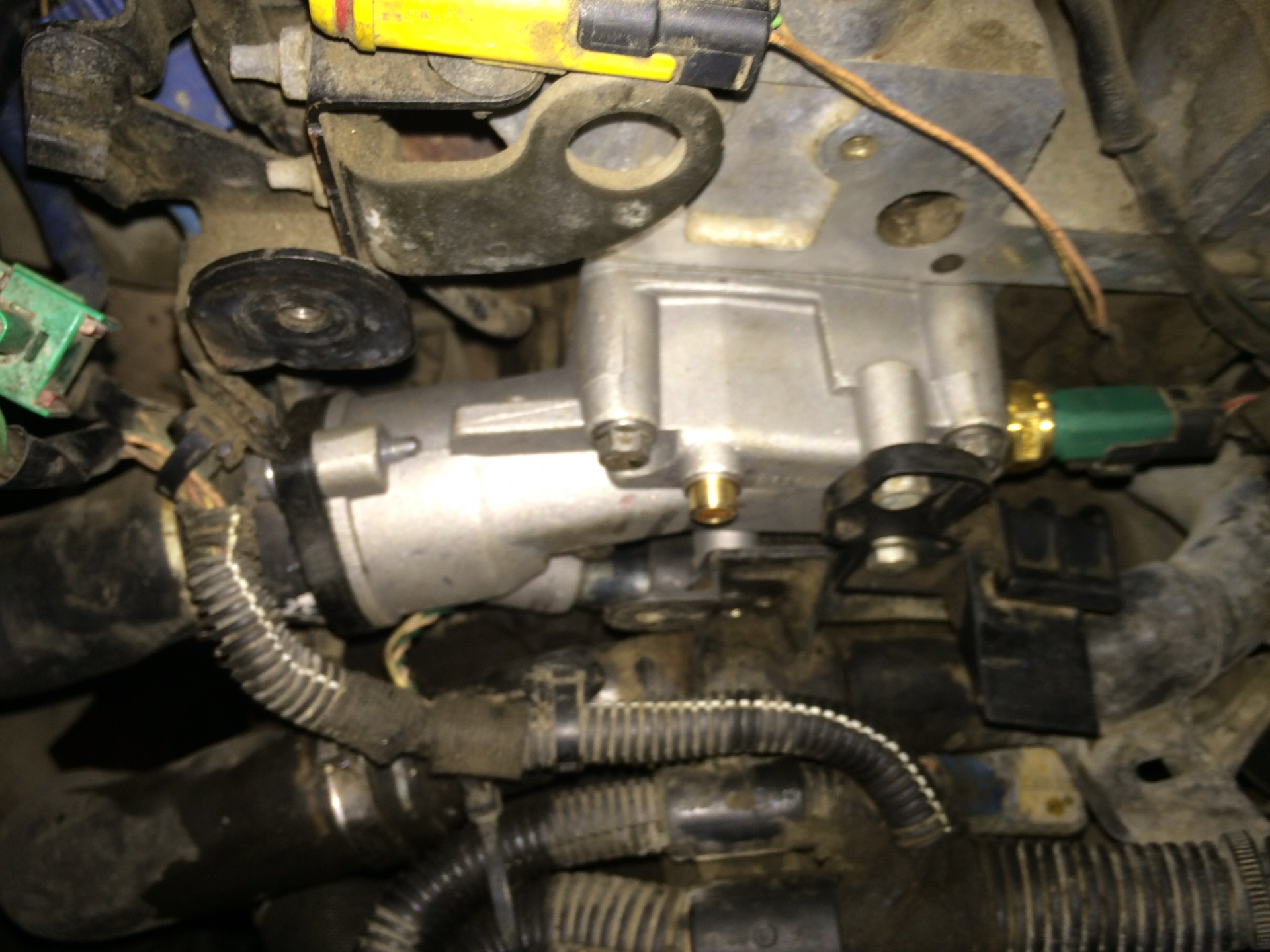

прогреваем, стравливаем воздушную пробку и вперед покорять вечерние пробки…

Привет! Ставил через прокладки?
На термостате же есть встроенная прокладка уже
да бл@, поставил, а он течёт, с…ка!(((
Evgen0805
Писдос((( я закосячил резинку пока засовывал корпус. Рукожоп бл@. У меня почему-то короткий шланг который меньшего диаметра снизу. И пока подтягивал его захерачил резинку… Теперь герметик
Первые дни поглядывай на прокачной штуцер. Желательно на холодную, когда антифриз более текуч.
Если будет сопливить — поменяем шайбочку.
Хорошо, буду поглядывать.
Sonc
Что идет в комплекте с корпусом термостата?
Если повезет — резиновая прокладка. Очень сильно повезет, если будет ещё и картонная.
Для комплекта нужно докупить:
— Температурный датчик, он на резьбе — 1338.A7 (Vernet WS2606 дешевле намного)
— Штуцер выпуска воздуха — 1306.29
— Уплотнительное кольцо штуцера выпуска воздуха — 1339.78
— Термостат — 1336.Q1 (Vernet TH6488.89J намного дешевле)
— Болты крепления термостата к корпусу — 6925.69 (2 шт)

день первый, все в порядке антифриз на месте, при езде температура и палочки на табло не убегают))
