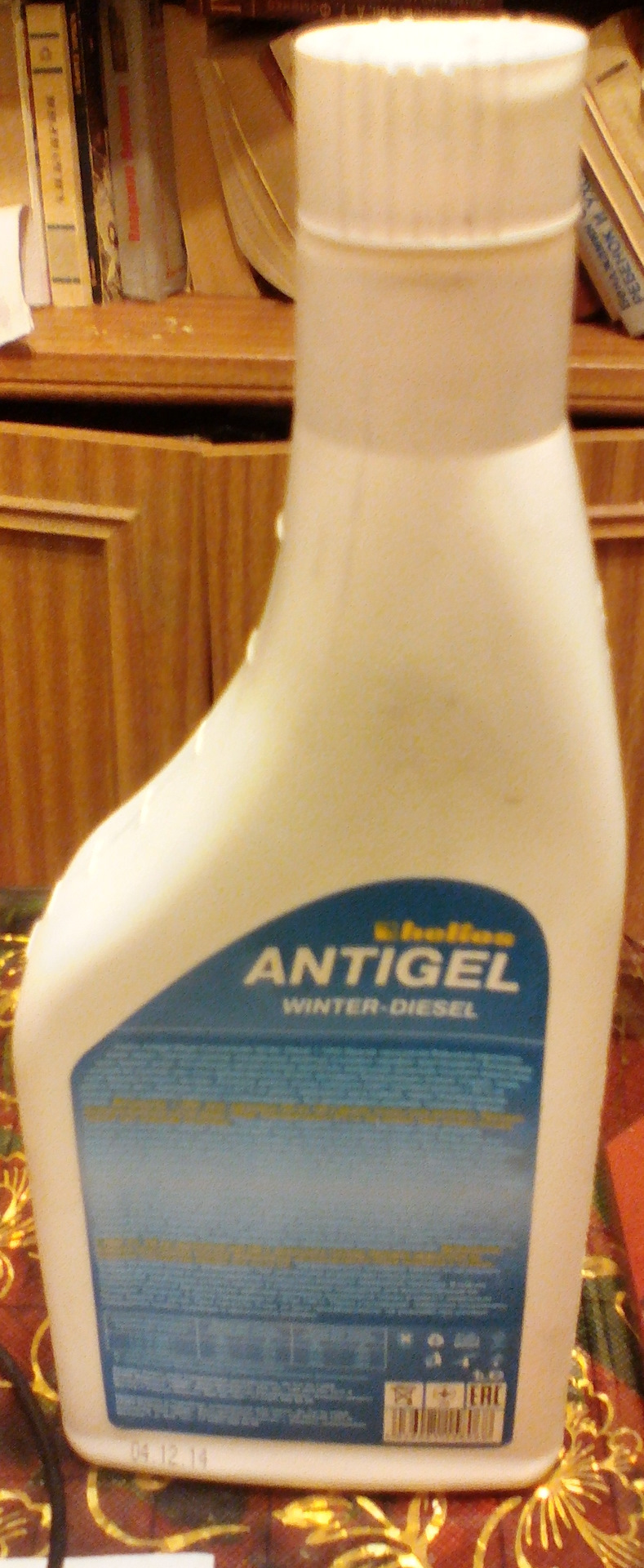

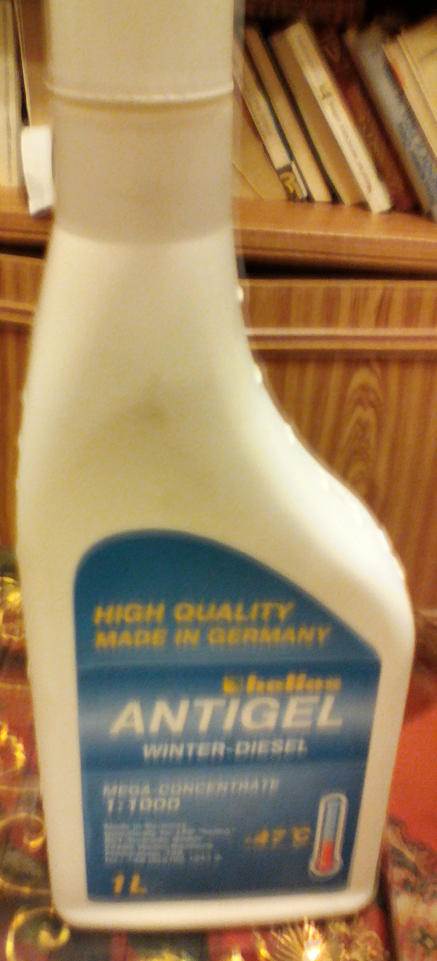

К нам пришли морозы, завтра обещают мороз под 30 градусов. Зимнее дизельное топливо так и не завезли. Сегодня купил антигель для дизельного топлива. Немецкое качество. Утром на заправке залил согласно инструкции 100 мл на полный бак. Инструкция обещает текучесть топлива для летнего — 36 гр., для зимнего — 47 гр. Посмотрим завтра как заведусь. Машина стоит в холодном гараже, перепад с улицей в 5 градусов. В прошлом году покупал также антигель, но производства Россия, названия не помню, упаковку выбросил. Хватило на зиму, ездил всю зиму (морозы под 30 были) на летнем топливе и ничего заводилась. Сразу говорю, подогрева фильтра, бака нет. Посмотрим эту зиму. Соблюдаю технологию, завиваю теплый антигель в теплую солярку в пропорции указанной в инструкции.
Вот фото антигеля.

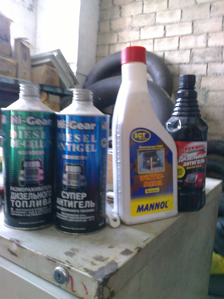

Привез снабженец на пробу четыре вида антигели, вчера залили днем ту что на фото в бутылке с права в бензовоз, залили 1 тонну солярки и поставили на ночь в теплый бокс. Заправили технику, солярка как вода)) техника с удовольствием работает. Да и еще, набрали с вечера бутылку и оставили на улице, солярка на утро была живая, работать можно))
И еще если интересно: У меня заглох экскаватор (солярка) простоял на морозе четверо суток, сегодня с утра набрали в канистру теплой солярки, подключили топливо на прямую с канистры пшикнули эфиром в воздухан и "доссан" ожил, далее откачали насосом с бака летнюю солярку, заправили нормальную, с обеда пойдет работать))

Сегодня утром было 25 гр. Пришел в гараж, стал заводить (заводил по правилам, т.е. прогрел свечи накала, дал аккумулятору прийти в себя). В начале стартер бодро крутил, но не схватила, похоже диз.топливо замерзло, не помог антигель. Не стал аккум мучить, пошел на работу пешком.
Теперь ребята у меня вопрос, как завестись правильно в этой ситуации, при замершем диз топливе. Мой план таков. Хочу в гараж принести обогреватель масляный, его под машину. Потом газовой гарелкой пройтись по фильтру и топливопроводам. Или все таки обойтись горячей водой, феном.
Впервые сам лично столкнулся с такой проблемой, раньше не было проблем, заводился на летней соляре в — 30, видно антигель не сработал. Хотя все делал по правилам. Теплый антигель в теплую солярку.
