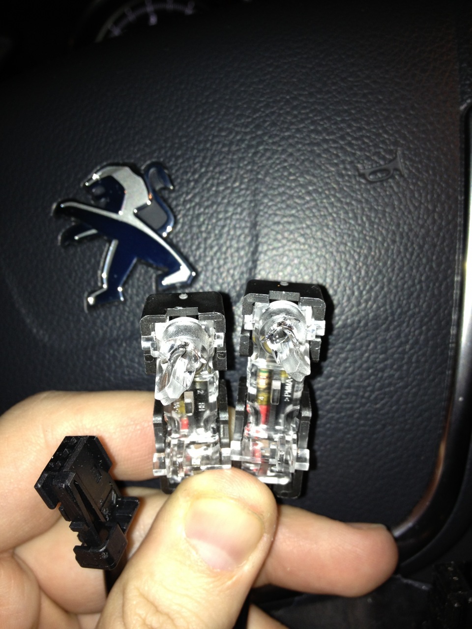

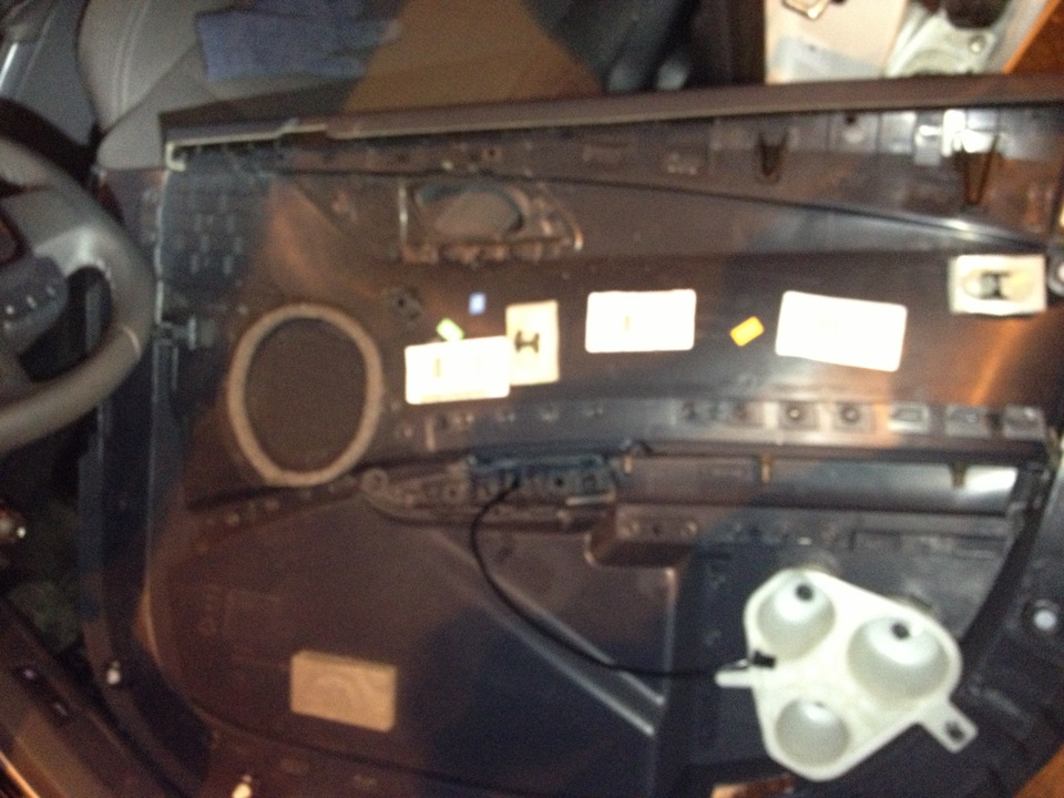

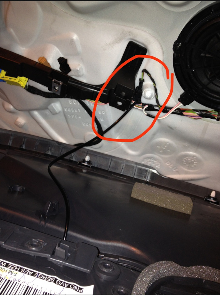

Прочитав на разных форумах, что такое возможно… я подумал… и еще подумал =)))) и решил, надо ставить=))) Для этого заказал 2 светодиода (левый и правый) и 6 клипс новых(все заказывал в экзисте). как прочитал на форуме, они должны подключаться в штатное место. Штатное место действительно есть, но для того что бы подключить в него надо снять обшивку двери.
Как ее снять.
что нужно:
1. желательно конечно делать это в тепле и когда сам пластик теплый (но я не мог ждать=))) и итог — большая потеря клипс).
2. запасайтесь клипсами стоят они по 25 руб штука примерно. около 10 я бы купил…
3. перчатки.
4. и мягкий 4-5 мм толщиной пластик (пропуск бумажный раньше в таких был)
5. перчатки
6. изолента и длинная отвертка (для того чтобы обмотать ей отвертку и сделать рычаг — это кому сил не хватит оторвать клипсу например)
7. плоскогубцы для вытаскивания сломанной клипсы и паза двери.
8. и 8гранники, откручивать болты в ручке.
как снять
1. в ручке снизу есть две дырки. вставляем в первую (которая ближе к носу автомобиля) нечто железное(твердый, твердо-мягкий пластик) и подходящее по размеру. Углублять примерно надо на 1-2 см и под углом. поймете если прямо углублять, то там 5-6см войдет. смысл такой, что там Г образные защелка черной лакированной вставки — которую и надо вытащить. отогнули чуть-чуть Г образ защелку и в образовавшийся паз я вставил свой пропуск и повел его аккуратно. Защелки стали сами открываться.
2. потом окручиваем 2 болта.
3. вытаскиваем подсветку в двери и отключаем(кто-то потом отключает после снятия обшивки)

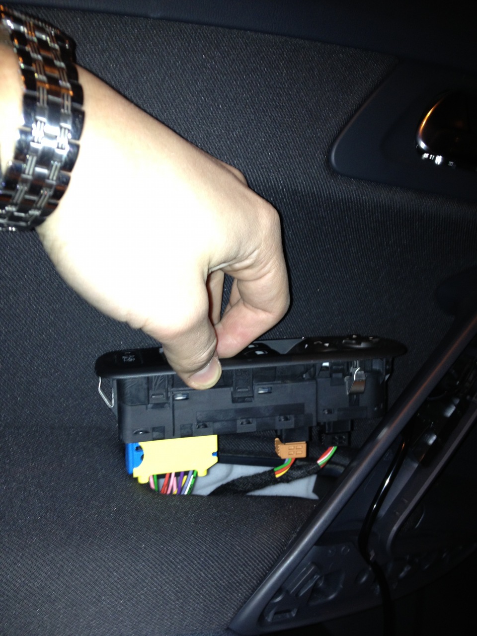

4. вытаскиваем блок управления стекло подъемниками ( я просто поддел его и потянул на вверх) и отключаем его.

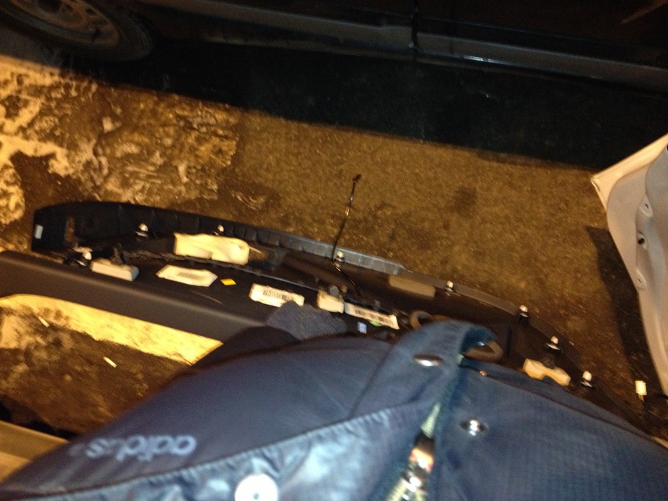

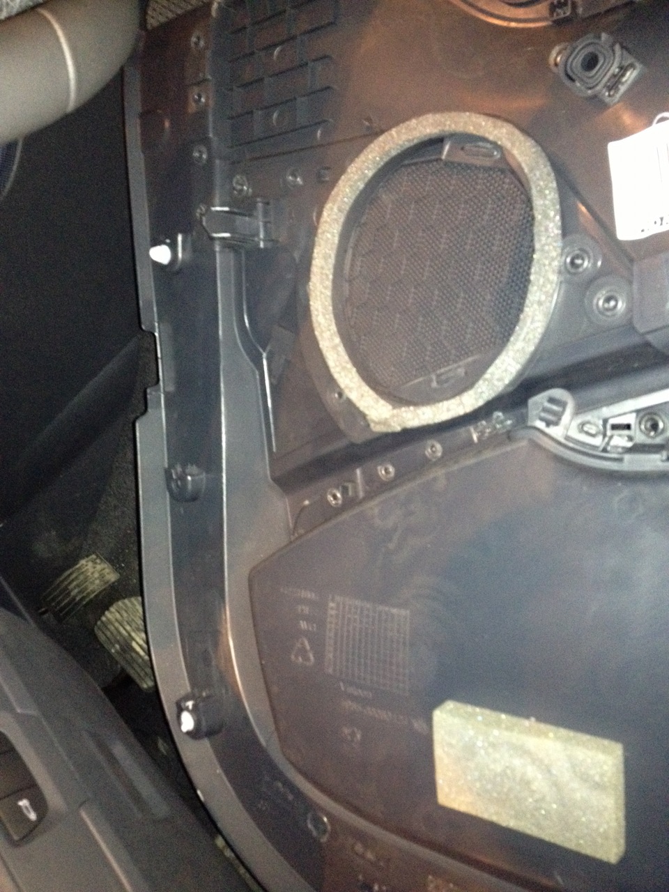

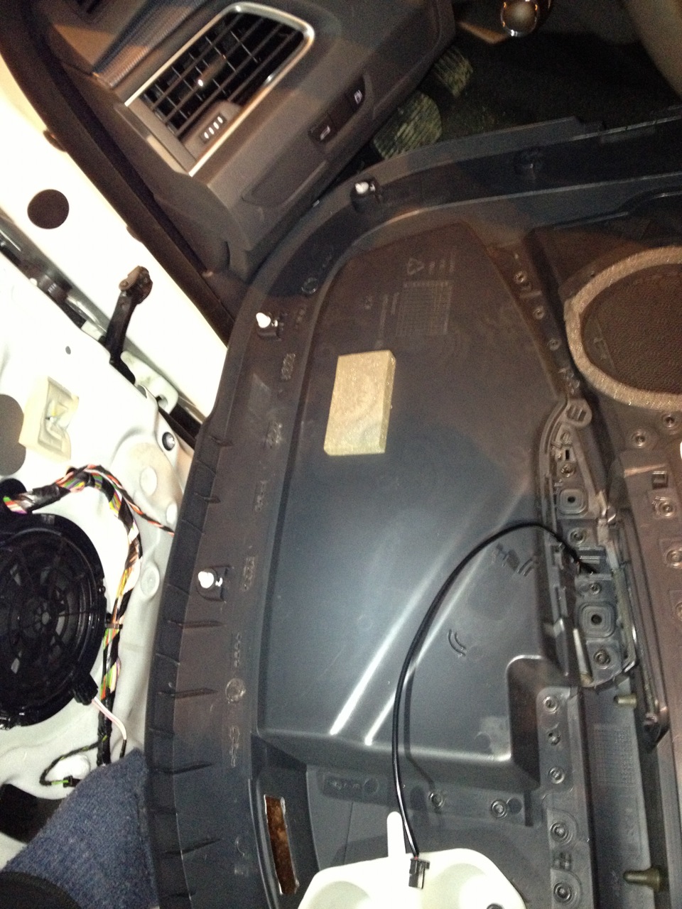

5. и вот он момент истины — беремся двумя руками(оденьте перчатки) за закругленный участок обшивки двери (ближе к педалям) если рукой проведете, по обшивке то поймете. такое ощущение, что специально для это сделано. … и дергаем! Сидит как монолит… клипс много около 10.
6. далее отсоединяем пищалку вот и все.
Работы реально занимает около 5-10 минут.
Вот привожу фотки…
Ставим лайки=)))) и следим за обновлениями=)))

Подскажите, а где именно находиться этот разъем, и на всех ли модификациях можно доустановиит эту подсветку?
Надо снять карту двери и посмотреть.
Это я понял, просто у себя не вижу никакого разъема…
У меня 12 года бала в средней комплектации плюс допы.ксенон и практроник с белой подсветкой в салоне
Это я так понял именно разъем на подсветку, правильно?
Да. Это он. А у Вас странная комплектация диски с топа, но без ксенона.
У меня все, кроме ксенона и топовой музыки. Интересно, что в ручках отверстия есть, а самого разъема не видно.
Подтверждаю, работа занимает 10 мин. Набор (8шт) "клипс"
[URL=radikal.ru/fp/d082a7e4185…2223f0ceft.jpg[/IMG][/URL]
покупал в автохаузе за 3,71€. На правой лопнули усы трёх, на левой две клипсы пополам, у двух усы. Причина разборки — установка лазерного логотипа.
[URL=radikal.ru/fp/f2d714763a6…8aad63919t.jpg[/IMG][/URL]
Обратная сборка ещё быстрее, главное не забыть поставить пищалку на место. И следите, что бы при установке не слетел поролоновый уплотнитель с направляющей.

Доброго дня! Не подскажешь заказные номера на клипсы и светодиоды в Экзисте(пардон, увидел, что на фотографии есть заказники)? И ещё: ты не пробовал в ниши фонари, как на комплектации Allure поискать? У меня не получилось…

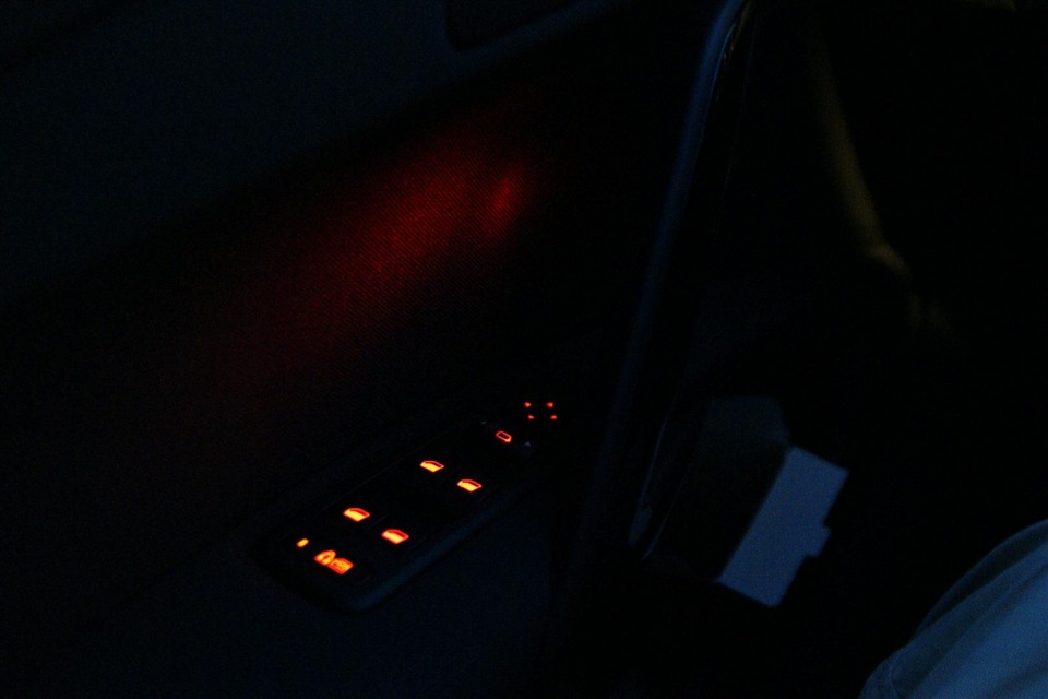

цвет как подсветка кнопок у некоторых — оранжевый. светит не сильно чисто для уюта=))))
Странно, что у автомобиля а-ля бизнес сигмента это не идет в базе и надо корячиться и копаться самому…
Фигово видно результат( Цвет тёплый жёлтый или оранжевый? Сильное ли свечение?
