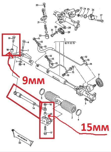

Скажу сразу, лучше брать STABILUS но я брал самый бюджет Optimal AS-1007H.
Цена его 1300р
А так же для любителей экстрима есть VAG 4A0 425 021 cnjbn 9200р, но там тот же STABILUS на скоко я помню.
Что нужно.
Запчаси.
1)Демпфер на выбор, благо фирм много.
2) Болт М10х95 VAG номер N 010 481 4. На схеме п.17, я брал шпильку и делал 100ку так как 95 мне была коротковата и не удобна…
3) Болт М10х55 VAG номер N 010 455 10. На схеме п.19
4) Втулка VAG номер 441 422 121. На схеме п.18
5) Втулка VAG номер 442 422 121. На схеме п.15
Втулки дорогие, 1шт стоит 300р и едет около 20-30 дней, по этому отец их сделал сам
Втулка 441 422 121
— наружный диаметр 15 мм
— внутренний диаметр 10 мм
— высота 15 мм
Втулка 442 422 121
— высота 9 мм
Инструмент.
6)Накидной ключ на 15 и на 17
7) Головка на 15 с карданчиком и удлинителем.
8) Головка на 19
9)Молоток
10)Отвертка или зубило
Время
По идее все это можно сделать за 30-40 минут, но так как делал это первый раз инфы по разборке не нашел, а так же не было ключа на 15 =)) и пришлось болгаркой подрезать ключ на 14 ))))Делать болты, собирать и разбирать несколько раз я провозился 3 часа =)))
Процесс…
КрасноеЭто то что я пытался открутить, оказалось можно сделать уже позже на снятой…
СиниеЗагиб, берем отвертку и молоток и уверенно бьем отгибая угол что бы добраться до болта…
ЗеленыйГоловку на 19 и это дело легко откручивается.Вот таким образом
Вытаскиваем 2 болта, после чего вытаскиваем рулевые тяги, и достаем это крепление, Вот как оно выглядит.
Вот сам крепеж, теперь к нему будем крепить демпфер, на следующем фото показано как оно выглядит, но мне эту конструкции было тяжело засунуть обратно, по этому я ее собирал на машине.
Втулка на 15мм
Я все это дело собирал на машине, В крепеж вставил болт, потом рулевые тяги, потом на центральный болт поставил втулку и демпфер, затянул что бы не развалилось =) А потом того болты крепления рулевых тяг к рулевой рейке.
Вот что должно выйти…
С другой стороны все просто, Планка, втулка 9мм, демпфер, болт, и попадаем в резьбу…
Результатом доволен, руль стал конечно потуже, напомнило сразу рулежку BMW но без прыгания в колеии и ямы ))))
Можно ехать и не держать руль вообще ямы отдается еле еле и не все, деперь все кажется плавнее, а так как у меня разбита рулевая рейка мне эффект сильно заметен.

А куда крепится другая сторона? на фото не увидел?
Там не подобраться сфоткать, но стоит болт его видно, его надо выкрутить и туда вкрутить демпфер

xD ну было бы не плохо, однако сверху в кузов упирается, снизу в коробку даже тот болт который стоит, а как иначе засунуть болт длиннее еще в два раза?)))
Рейка уже под замену однозначно…
Ну так колеса надо было в сторону вывернуть. Единственное не удобство в этой конструкции, вставить выступы скобы в гофру.
