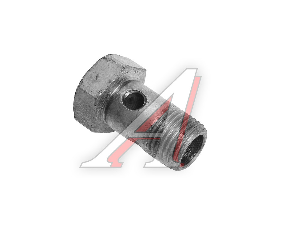

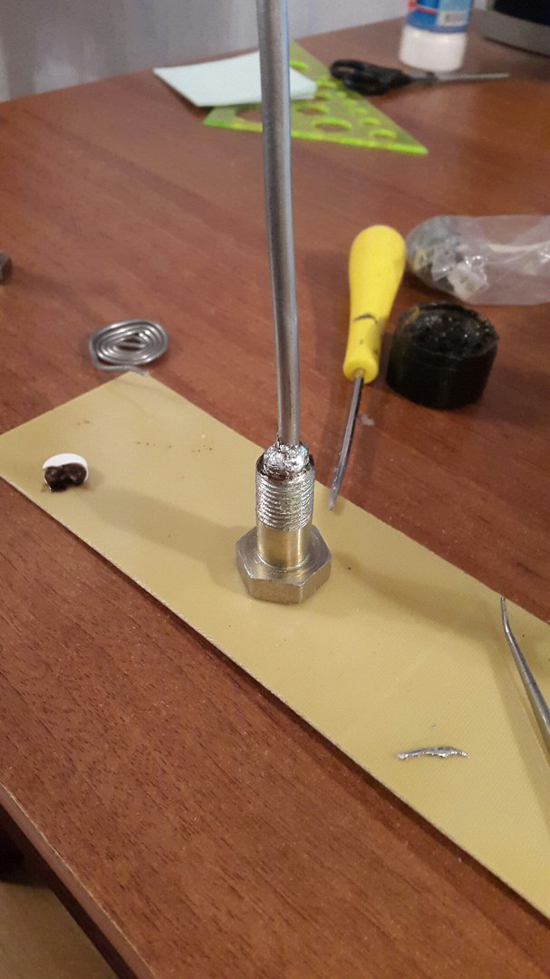

После этого купил новый бачок для экспериментов для реализации гидрозатвора. Многие делают его через трубку от капельницы, но меня это как-то особо не прельщает из-за своей надежности. Решил сделать так:
был куплен болт-штуцер М14, вроде от гидрача УАЗа и кусок тормозной трубки. Отпилил трубку и впаял ее в болт, все прекрасно держится.
Дальше нарезал резьбу в штуцере бачка и завернул плотно болт, совместив отверстие в болте с отверстием в бачке

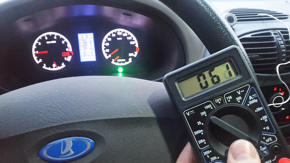

И напоследок: уже как 1.1к км проехал с присадкой хадо. Могу отметить, что снизился шум на 2 передаче при торможении двигателем (не полностью конечно, но разница заметна). Стала легче включаться 1 при движении в пробки (со 2 на 1). И практически полностью пропало бубление на холодную на нейтрале! Все эффект от присадки есть, в рамках разумного конечно. Но я не пожалел, что потратил на нее деньги!

Привет, а у тебя подогрев ДУ подключен или нет?
Привет. Был отключён
Это обязательное условие при таком способе?
Абсолютно нет
А почему отключил подогрев ДУ?
Чтобы воздух на входе в мотор был холоднее. Смысл его греть, особенно в жару)
Зима же есть )
Уже затрудняюсь ответить, тк калина продана оч давно)

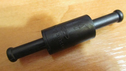

А если вместо гидрозатвора поставить на пароотводящий патрубок вот такой обратный клапан, с шариком внутри как думаете будет эффект?
В теории должно работать, но как показывает практика, подобные обратные клапана крайне не любят высокие температуры рабочей среды и быстро выходят из строя. Помню народ пробовал вкорячивать обратный клапан обратки от 2108, в итоге он выходил из строя через пару дней

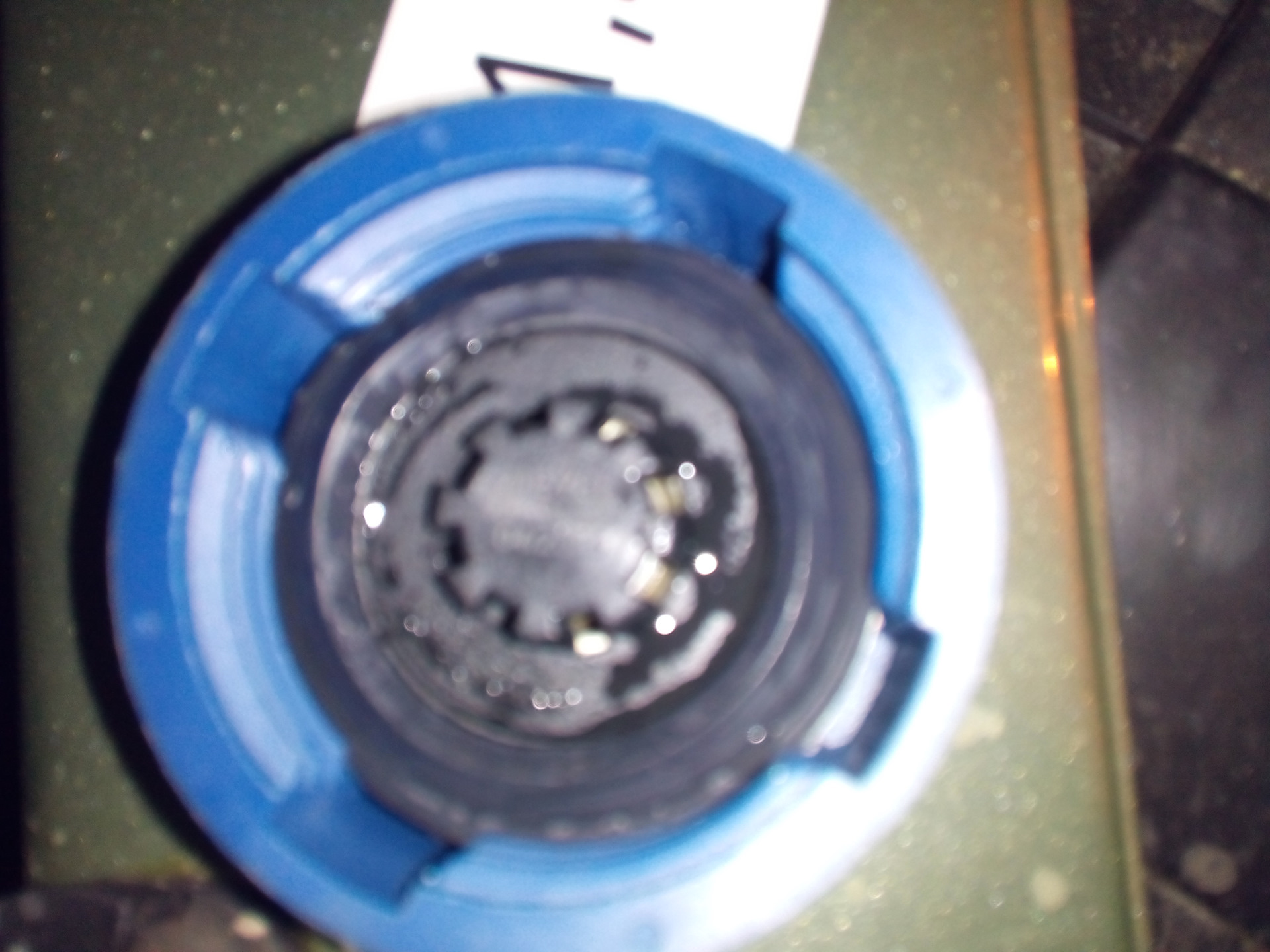

Понял. Буду думать. А почему же бачек надувается опять?
Бачок надувается из-за неправильно работающей пробки. Я разбирал пробку и подрезал пружины так, чтоб большая пружина на выпуск срабатывала где-то на 1.1атм, а маленькая выпускная — ртом как сигарета
С тех пор никаких проблем с бачком нет
Такое вот качество запчастей
У меня крышка мейли вот такая. Месяц назад ставил. Проверить ее на давление еще раз? Если не срабатывает большую пружинку резать? Писали ее поставят и все норм. Перед установкой проверял давление выпуска 1.1-1.2атм
Я думаю лишним не будет проверить её) а там уже будет видно

Вместо гидрозатвора, проще поставить обратный клапан, Можешь посмотреть в БЖ модорнизация СОД
Чтобы он как нить заклинил?) пройденный этап на lkforum
Там клинить нечему, внутри шарик катается, ОЖ идёт шарик поднимается, потом опускается и перекрывает доступ воздуха
Дело времени) вот увидишь
Даже если вдруг заклинит, СОД начнёт работать по принципу, как на хёндайках и киа, то есть расширение ОЖ будет происходить через нижний патрубок РБ

С этим клапаном пробег более 35000км, всё ещё работает

А подскажите трубку эту тормозную какой длины надо?На сколько в РБ её опускать надо?
Главное, чтобы трубка всегда была в антифризе
Я её опустил за 2 см до дна бачка

По поводу штуцера думал, особенно размышлял про ниппель для грузовых автомобилей, но все же в плане надёжности, мой вариант, как мне кажется, лучше)

ниппель ставил от бескамерки- потек через год, поэтому поставил из нержухи)
Это да, читал, что резина рассыхается)

1) для чего этот болт? он в роли обратного клапана, чтобы воздух из РБ не побежал обратно в эту трубку? Понять не могу. Может тогда можно обратные клапана поставить, шариковые

Обратный клапан — слишком рискованно, если заклинит, будет не очень хорошо) плюс где найти такой клапан на шланг 8мм

Слушай, а вот болт этот как называется, я смотрю он просверлен типа как. А то что ты напаивал на него, погружается эта трубка прям в уровень антиыриза, тем самым получается что если пароотвод и захочет себе что-нибудь засосать, то только антифриз? Я видел у кого то на драйвер, новый РБ, так у него этот верхний отвод уже с трубкой внутри, до самого низу

Болт-штуцер называется, в нем внутри сверление и сбоку отверстие. Да, все верно, подсос воздуха исключен)

Результат ниже, при — 10 на улице, 87 двигателя, хх и первая скорость вентилятора, направление потока в центр
