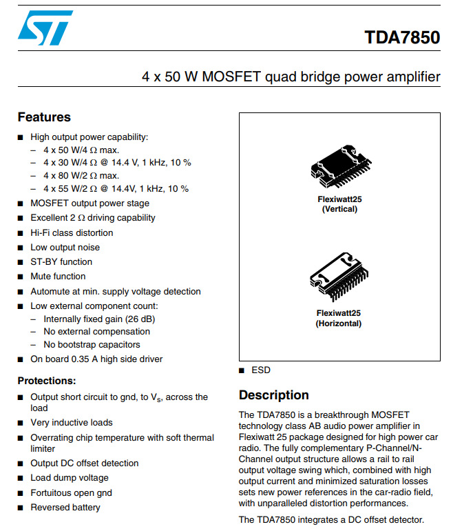

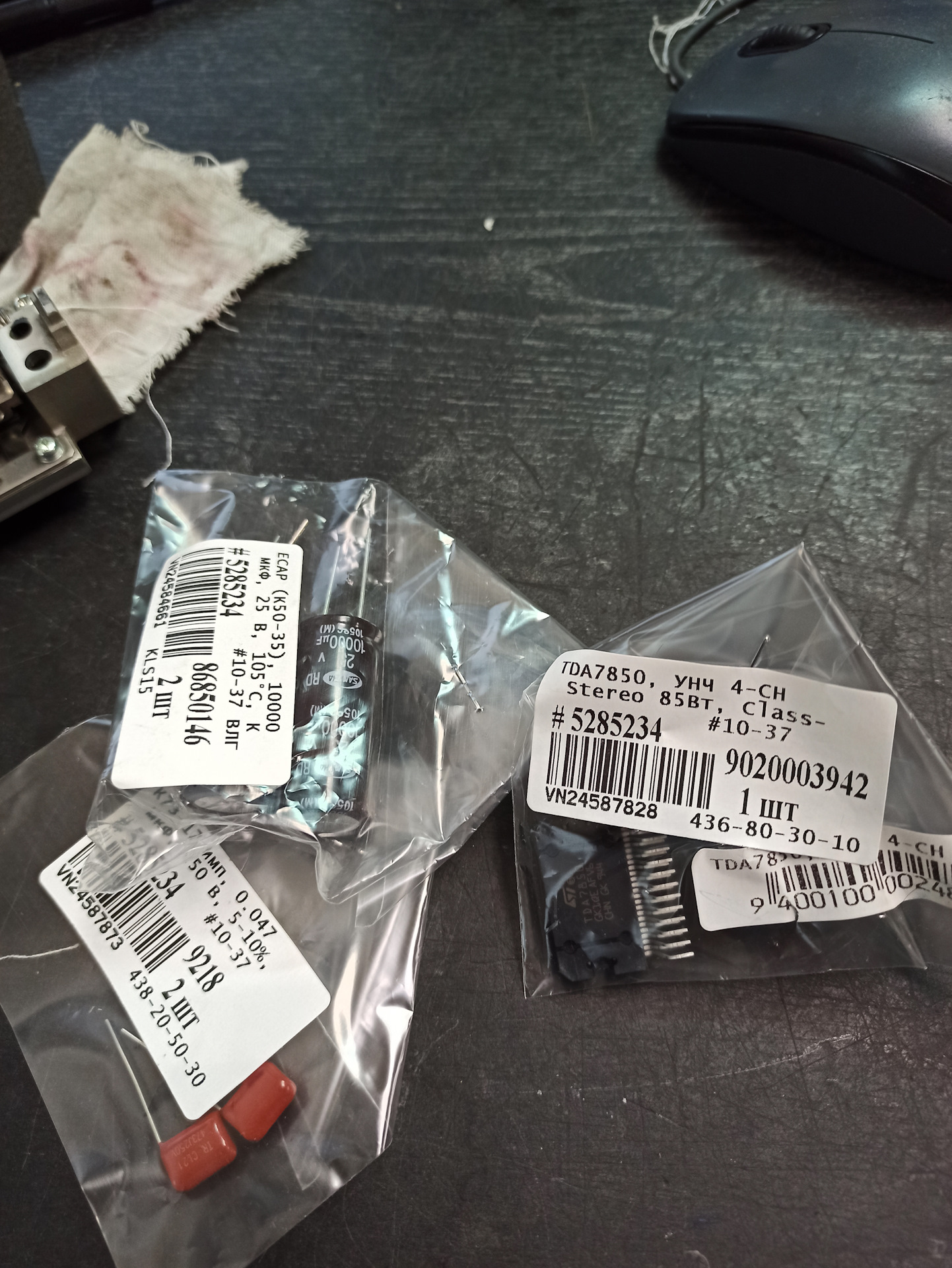

1. Микросхема. В моем случае на этот раз это будет TDA7850 (можно поставить и другую, например 7560 – тоже хороший вариант)
2. Конденсатор элетролитический с параметрами: 10000 мкф, 25В, 105 градусов.
3. Конденсатор пленочный 0,47 мкф, 250 в.
Найти у нас в городе усилитель TDA7850 оказалось непросто – везде только на заказ и цена от 600 рублей и выше. На Али заказывать не захотел, т.к. ждать долго + могут прислать неизвестно что.
Заглянув на авито нашел объявление в соседнем Челябинске – новая TDA7850 за 400 рубликов. Связался с продавцом и через 5 дней почта России доставила мне микросхемку. Конденсаторы были куплены тут у нас, за это отдельное спасибо Abyss7.

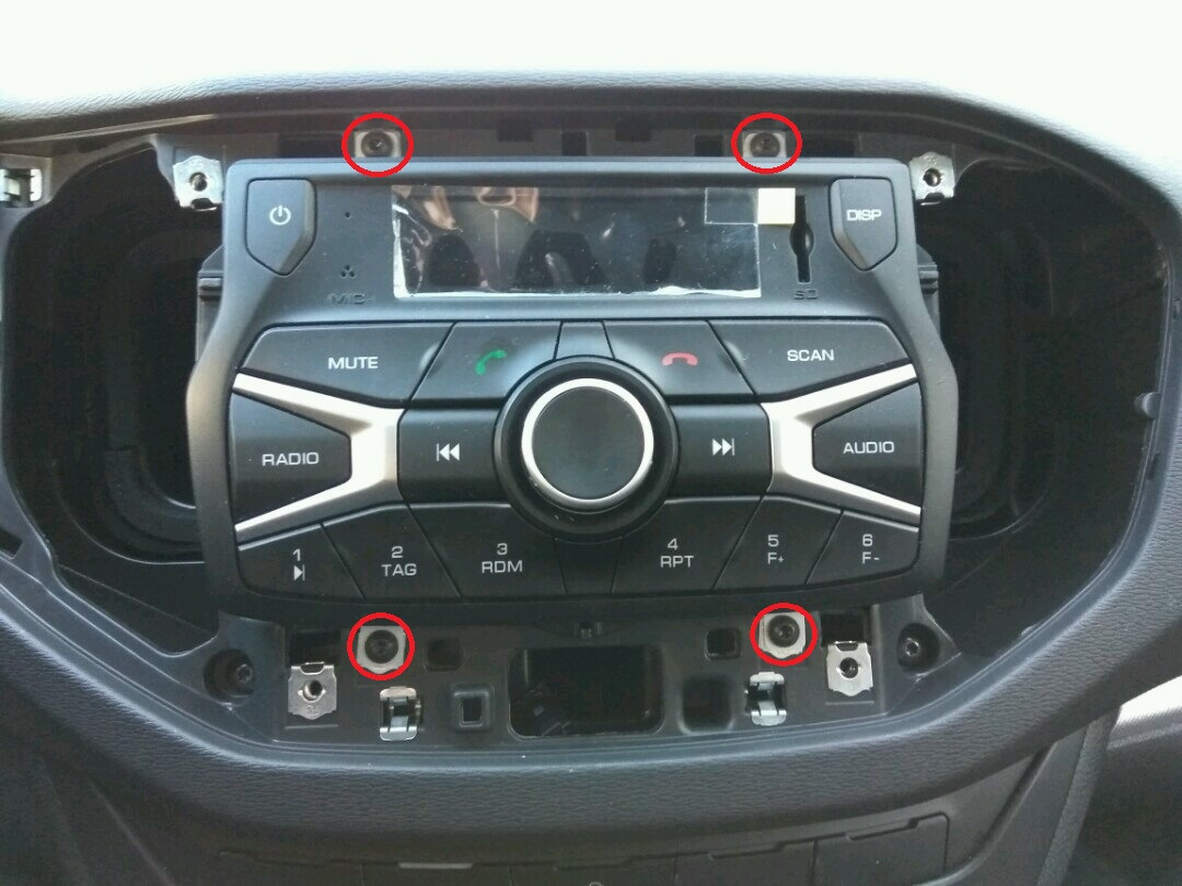

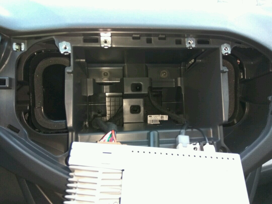

Начинаем естественно все со снятия майфуна с автомобиля. Для снятия понадобится что-то вроде тонкой лопатки и отвертка «звездочка» 20-го калибра.

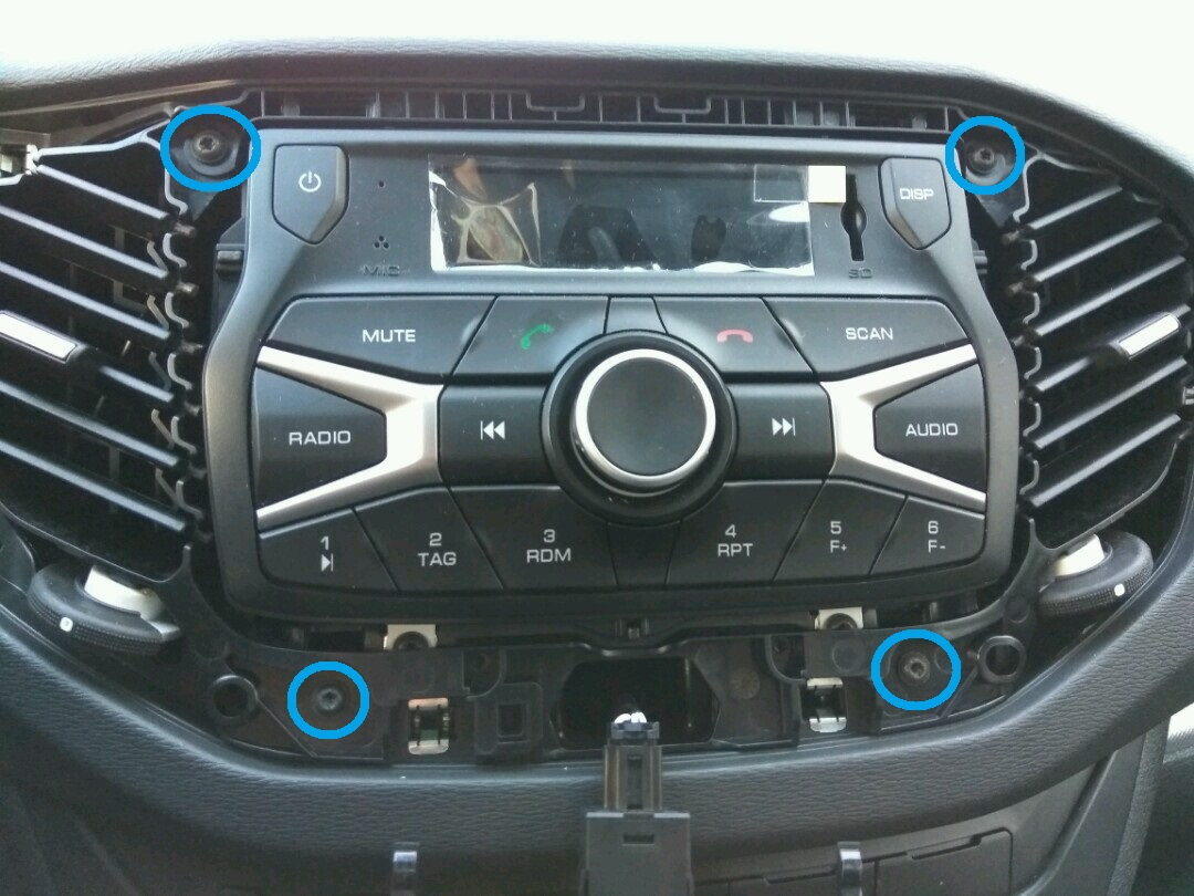

Начинаем со снятия облицовки панели. В идеале конечно нужно бы снять сначала облицовку приборки, но мне удалось снять так. Я просто поддел тонкой металической лопаткой облицовку магнитолы примерно по центру и начал потихоньку отщелкивать ее. Будьте внимательны – с правой стороны на облицовке панели есть небольшие усики, поэтому сначала как бы тянем с середины и аккуратно, чуть изгибая дугой вытаскиваем облицовку. Еще раз повторюсь: лучше сначала снять облицовку панели приборов — так будет правильнее и безопаснее для облицовки магнитолы.
Далее все предельно понятно: сдергиваем колодку с кнопки «Аварийки», убираем накладку в сторону, дальше откручиваем 4 винта, снимаем рамку с дефлекторами и в конце видим снова 4 болта, которые уже непосредственно удерживают магнитолу, откручиваем их, отсоединяем все колодки от магнитолы и тащим ее к месту пайки.

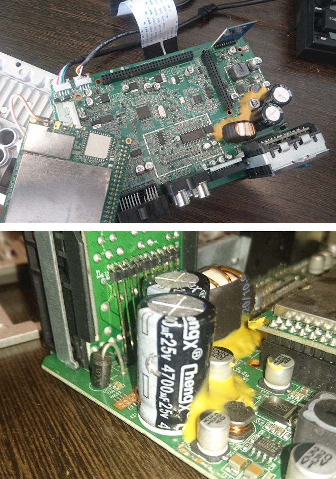

Далее разбираем магнитолу. Тут нам понадобится звездока на 9. Тут в принципе все понятно — откручиваем все, что видим. Не забываем открутить 4 болта, которые прижимают микросхемы к радиаторам — два длинных болта сбоку и еще два на тыльной панели (рядом с черной торчащей резинкой). Затем убираем верхнюю крышку и отсоединяем 2 шлейфа от платы. Будь аккуратны — сначала открываем фиксатор, а только потом извлекаем шлейфы. Ну и напоследок откручиваем еще 5 винтов и можем извлечь плату из корпуса. Хочу предупредить, микросхемы были щедро смазаны термопастой, поэтому я прилично ею умазался, как только вытащил саму плату, будьте внимательны :)

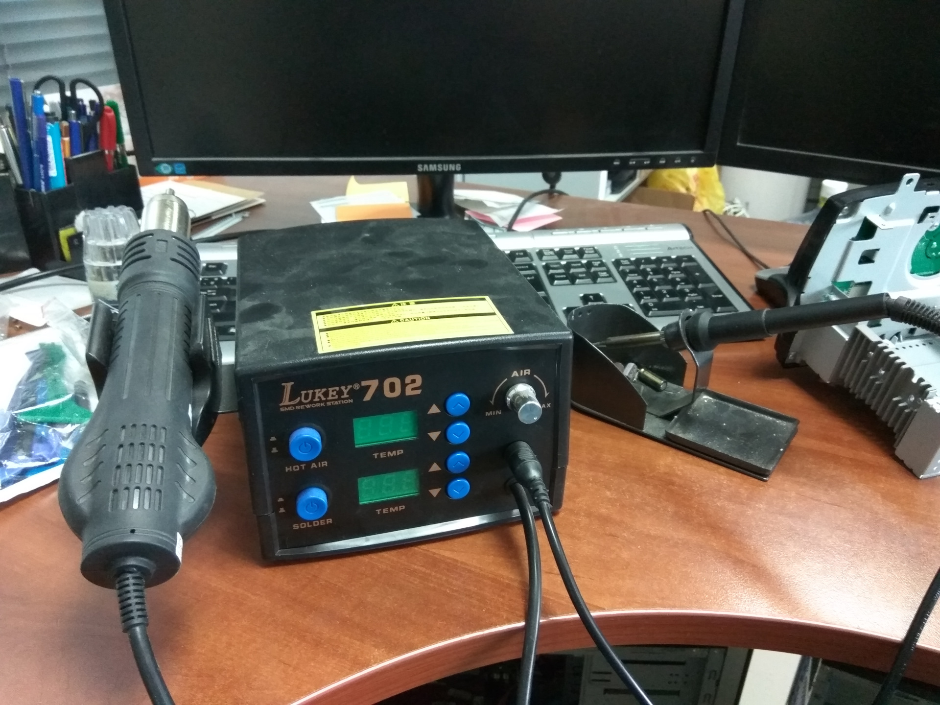

Ну а теперь, убрав все лишнее со стола, можем приступить непосредственно к перепайке. При работе я использовал вот такой девайс:

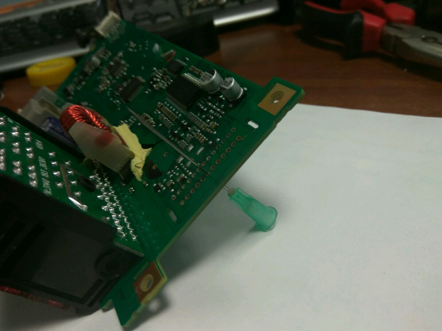

Сначала решил попробовать сходу с помощью фена выпаять родную микросхему, но все попытки были тщетны — сколько ни грел, микросхема упорно не хотела покидать плату. Дальше уже просто побоялся ее жарить и решил по старинке откусить микросхему от ног и выпаивать их по одной с помощью паяльника. Тут дело пошло гораздо веселее, правда остались 6 ног, которые никак не удавалось отпаять. С ними удалось совладать с помощью фена.
Далее прогревая феном, прочистил все отверстия с помощью иголки от шприца:
Дальше просто вставил новую микросхему в отверстия и припаял с обратной стороны — тут ничего интересного.
Далее на очереди конденсаторы. Новый кондер, в виду его габаритов решил разместить лежа, т.к. по высоте он чуть-чуть не влазит. Припаяв кондер к плате, параллельно к его же ногам запаял пленочный кондер.
Выглядеть это стало вот как-то так:
Теперь остается очистить плату спиртиком, смазать микросхемы термопастой и собрать все в обратной последовательности. Тут же, схватив магнитолу, полетел проверять, главное было чтобы она вообще заработала после этого всего))). Сразу скажу, что все заработало нормально, правда чуть позже по дороге домой вылез косяк — заметил, что через какое-то время перестал играть левый динамик. Проблема, как я и подумал оказалась в том, что были не пропаяны какие-то ноги микросхемы. На следующий день снова сдернул майфун и дополнительно прогрел места пайки феном + подпаял паяльником с обеих сторон ноги все заработало как надо. Поэтому ребята пропаивайте как следует, не зря видимо эта микруха с завода припаяна каким-то лютым тугоплавким припоем :))) И еще совет: все, кто привык правильно мазать термопастой всякие там чипы и процессоры тоненьким слоем, тут нужно мазать пожирнее, иначе нормального контакта не будет)

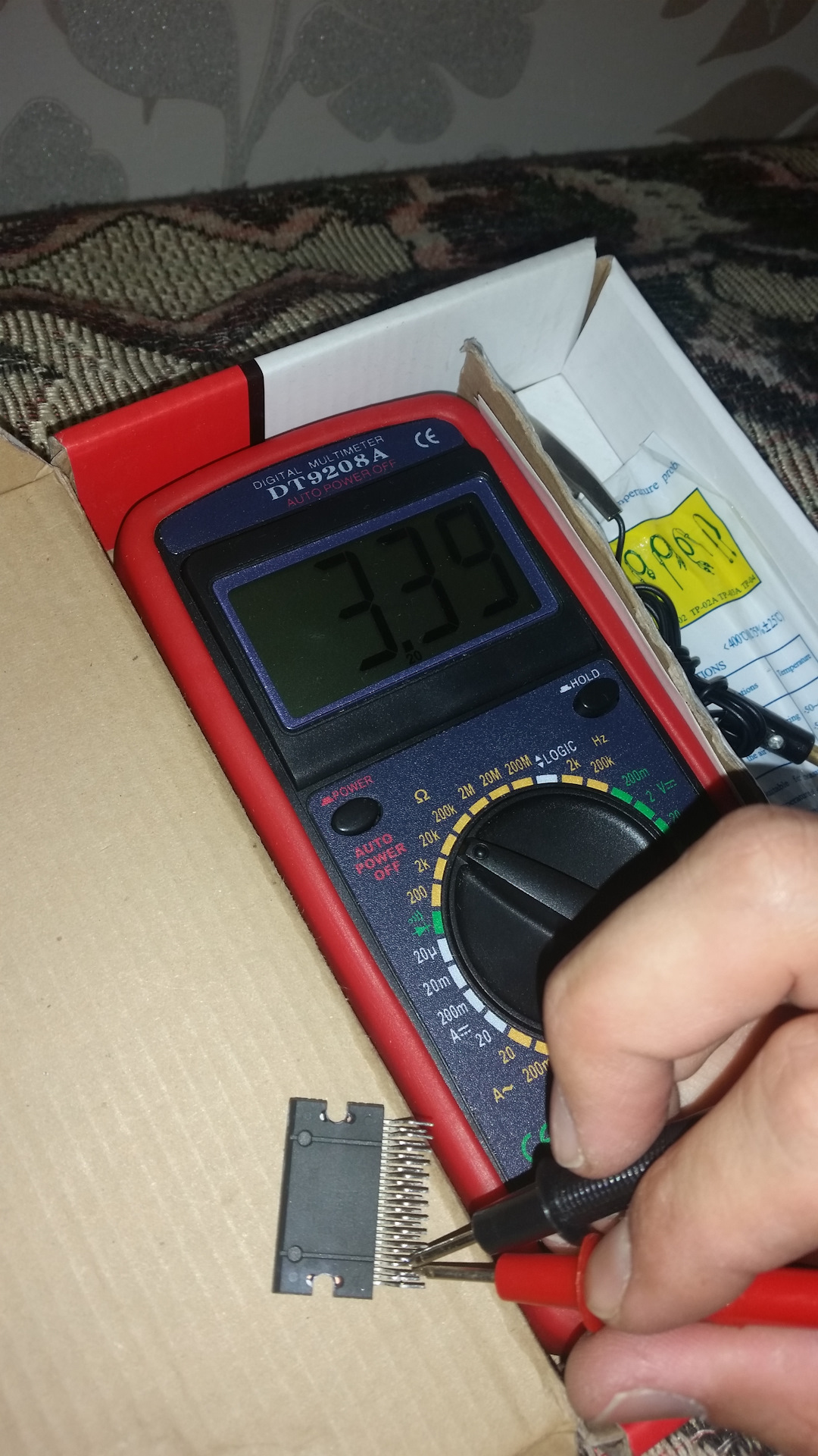

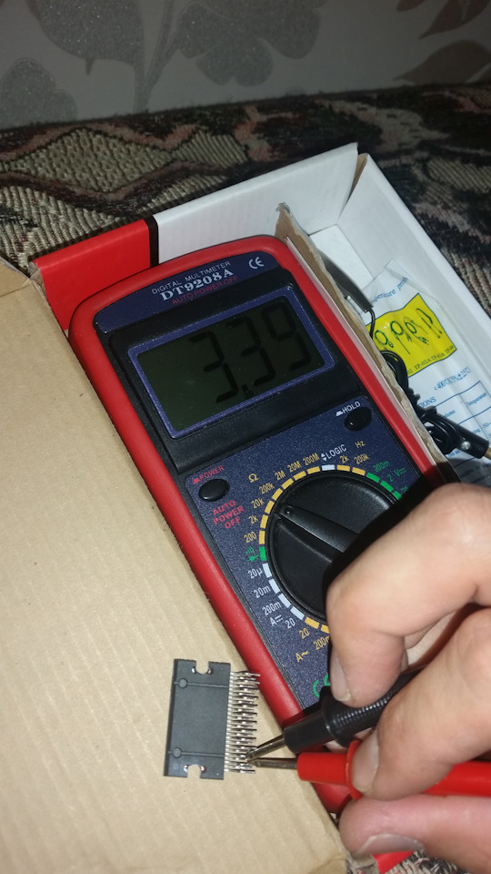

Проверить микруху можно, на сопротивление.
На любых выходных ножках, сопротивление должно быть в районе
3 кОм. по-моему 3 и 5 ноги
Все верно, между 3 и 5 ногой ~3кОм. И стоить она должна больше 500 рублей, все что ниже 90% подделка. В фарнеле ru.farnell.com/stmicroele…0w-flexiwatt25/dp/2762651 она стоит 6,43 евро что по сегодняшнему курсу около пятистах рублей. В наших радио магазинах значит она должна быть еще дороже. Брал в марте тут оригинал otron.ru/tda7850.html на 3 и 5 ноге 2,8кОм звучит очень достойно
На счёт цены… дорого — не значит хорошо или настоящее (в наше то время)!
Наглецы порой впаривают шерпотреп за оригинал. И мало кто может их отличить и распознать. Свою микруху брал за 715 руб.
На выходных контактах (3,5, и т. д. см. мануал) было по 2, 89 кОм. Переживал, что нарвался на подделку, однако в мастерских сказали "-сейчас все такие поставляют".

3 и 5 нога 115 Ом — это не мосфит. ПОДДЕЛКА.

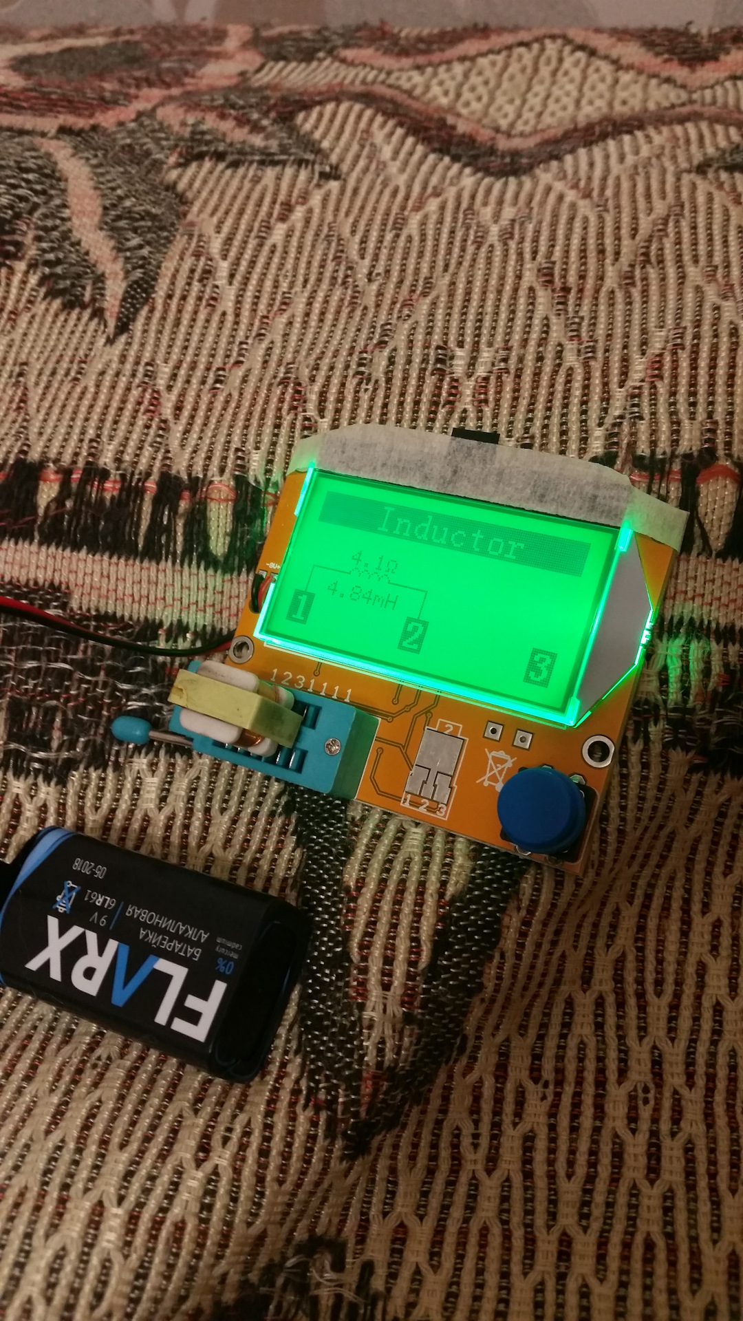

А у 7560 что проверять?
Те же ноги, но единственное не знаю номинал сопротивления. Думаю должнобыть не мение 1 кОма
Где же про это почитать. Везде одна и также ссылка на ролик, где мериют 3кО

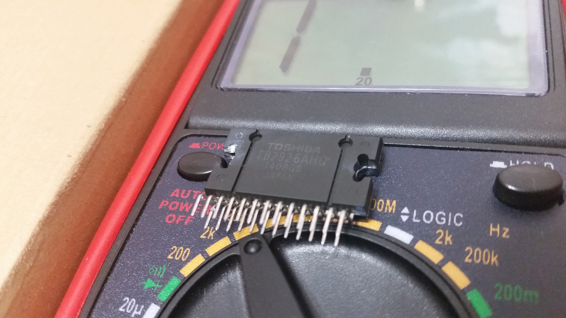

Долго мудохался, что бы это заснять.
Это родная микруха TOSHIBA TB2926AHQ
Она же TDA 7350 кажется так. И как можно наблюдать там больше 3 кОм
Pioner… чё то там …007 таже микруха. Просто лэйбл другой. Полистай форумы. Инфа есть.

Сопротивление 2,93. Чуток дороже розничных цен и настоящая.

А я ищу попроще, 7560, но тоже Mosfet. Первый раз купил, проверил тупо по внешнему виду, там надпись выгравированна. Пока руки дошли микрухе пару недель дома валялась, а как ставить решил померить и выдала она мне 120 Ом на всех 4х выходах… Обратно само собой не взяли. Есть в городе ещё пару толковых магазинов, попробую попытать счастья.
А зачем проще ставить? Я бы уже и эту заменил🤣
Я в чип и дип заказал, быстро пришла и пост оплата была. Не поддельная. И звук меняется разительно, хотя ещё и руки нужны ее аккуратно поменять. Но оно того стоит. Система остаётся штатной и качественной. Теперь и динамики не хочется менять. Даже убогие задние перестали хрипеть.
Меняется разительно относительно чего? 7850 и 7560 практически одинаковы, разницу очень тяжело услышать. Да и на самом деле даже 7850 уже очень стараться микрухе, их развитие остановилось на 7851F
Меняется относительно штатной. Пусть развитей и остановилось, но это самый простой способ улучшить штатную магнитолу.

Можно параметры пленочного конденсатора?
0,47 мкф, 250 в
Кондеры обязательно ставить?
Хотя бы электролитический нужно обязательно заменить. По даташиту 7850 нужен минимум 6800 мкф, а лучше на 10000 мкф. Пленочный не так важен, но тоже желателен
А иначе?
Xesar
И какой родной? И что если не менять?
Xesar
пленочный служит для шунтирования электролита по высокой частоте, чтобы высокочастотные токи не текли через электролит и не разогревали(высушивали) его.

самого TDA7850 и конденсаторов, а то на сайте у них написано что есть в наличии, но сталкивался с тем что провода mini-ISO для подключения усилителя на сайте у них были, а в наличии оказалось что нет
Там по-моему микросхема была только на заказ. Кондеры мне знакомый покупал в МЭКе на Красноармейской. По поводу мини ISO в тот раз на гранту брал в Промэлектронике, а тут посмотрел на сайте вроде были в наличии на тот момент, но подорожали прилично, поэтому т.к. спешки не было заказал на Али за 200 руб (пришел быстро кстати)
в промэлектронике узнавал про наличие ?
Приветствую! Про наличие чего? Чет не понял вопроса :-)
