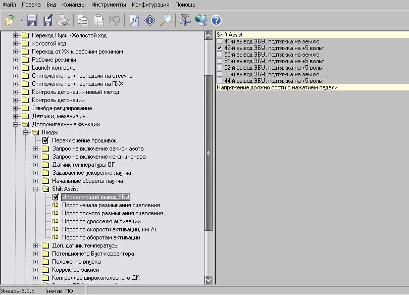

для этого нашел датчик выжима сцепы, его провести к определенной ноге ЭБУ Я5.1. отдал электрику вести провод по салону(самому не хотелось). + резистор на 20 КОм, так как в сети авто 12в, а на блок нужно подать сигнальные 0-5В
подвел сначала к 39 по моему, у него подтяжка на землю, атилаг стал работать наоборот.
потом подвел на 42 вход с подтяжкой на +5 — все ок

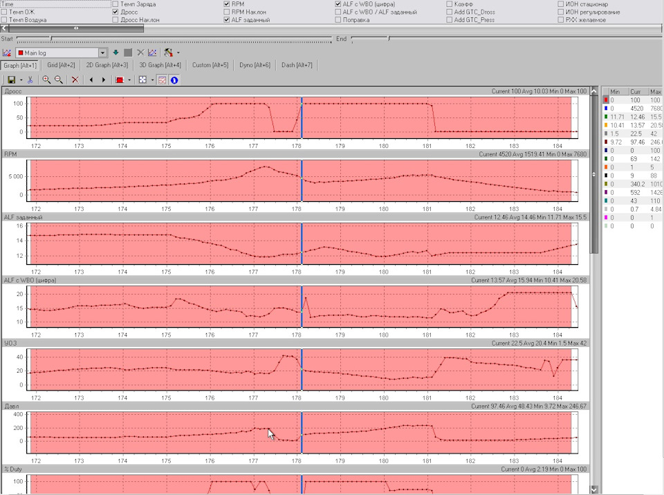

настроил обороты, % дросселя, скорость на которых возможно включения режима.
начал отрабатывать рефлекс — не отжимать газ в пол)) довольно быстро привык

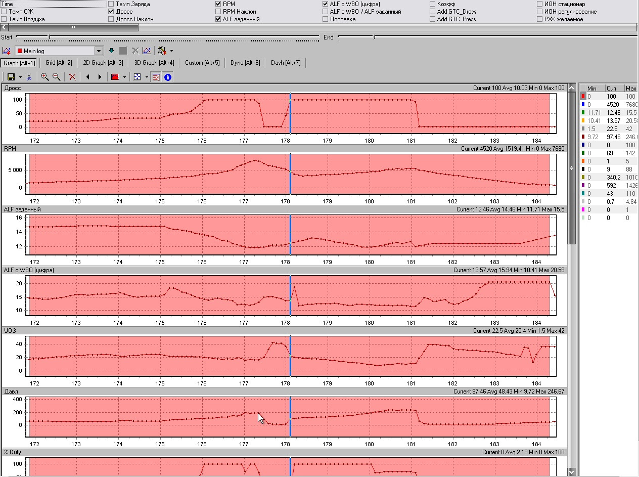

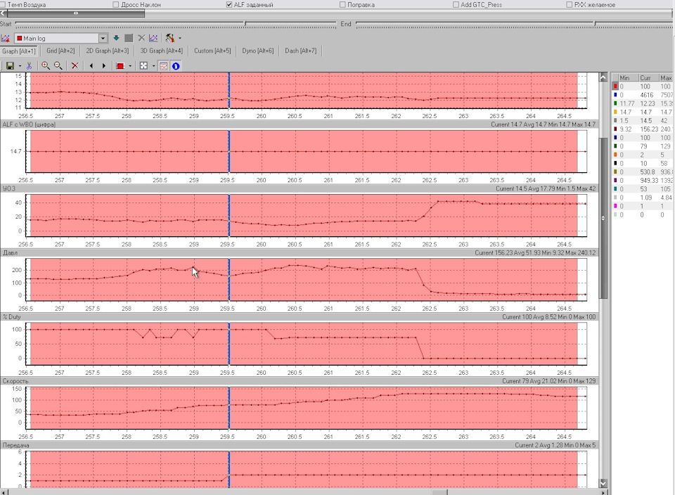

вот разница в падении буста без антилага и с антилагом. на графике в строке "Давл." между курсором и вертик линией падение. 200 КПа ~ 1 бар наддува, 100 КПа ~ Атмосферное давление
конечно, эта простая версия системы антилаг, при которой турба все равно сдувается чуток, но очень медленно.

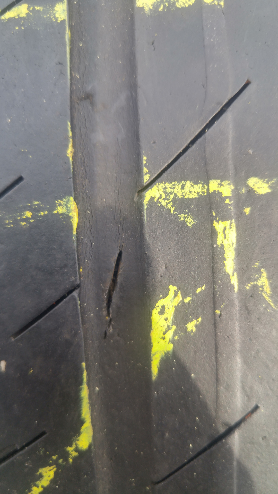

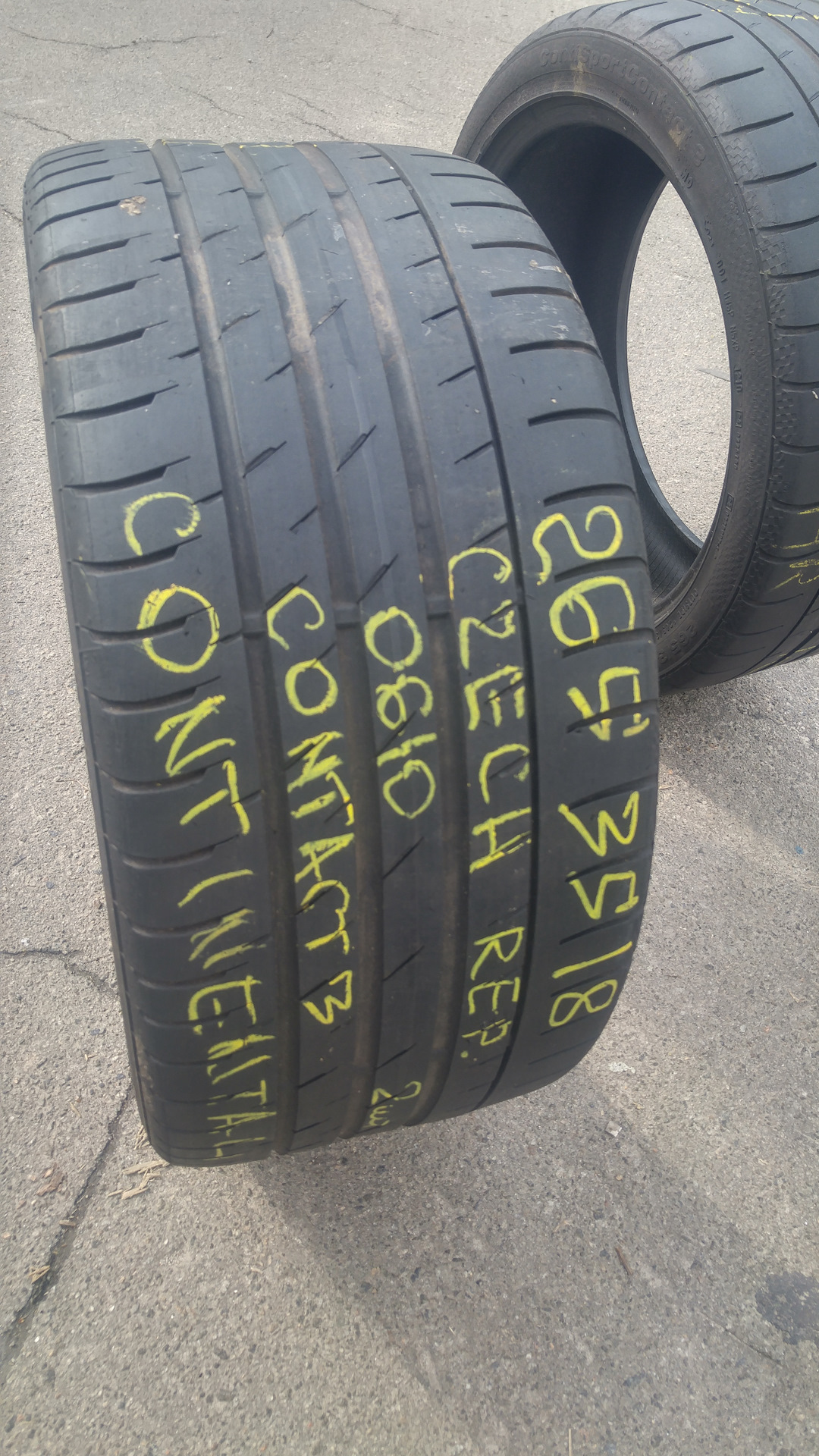

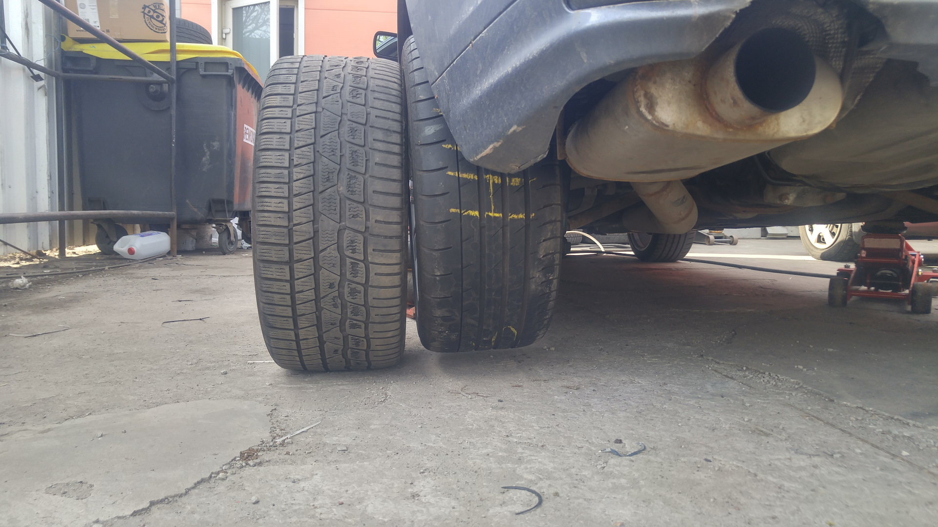

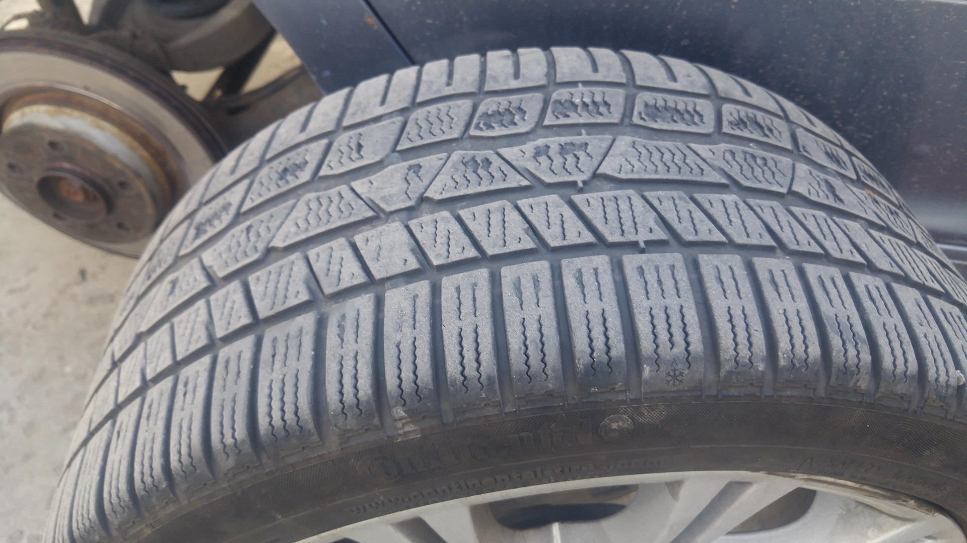

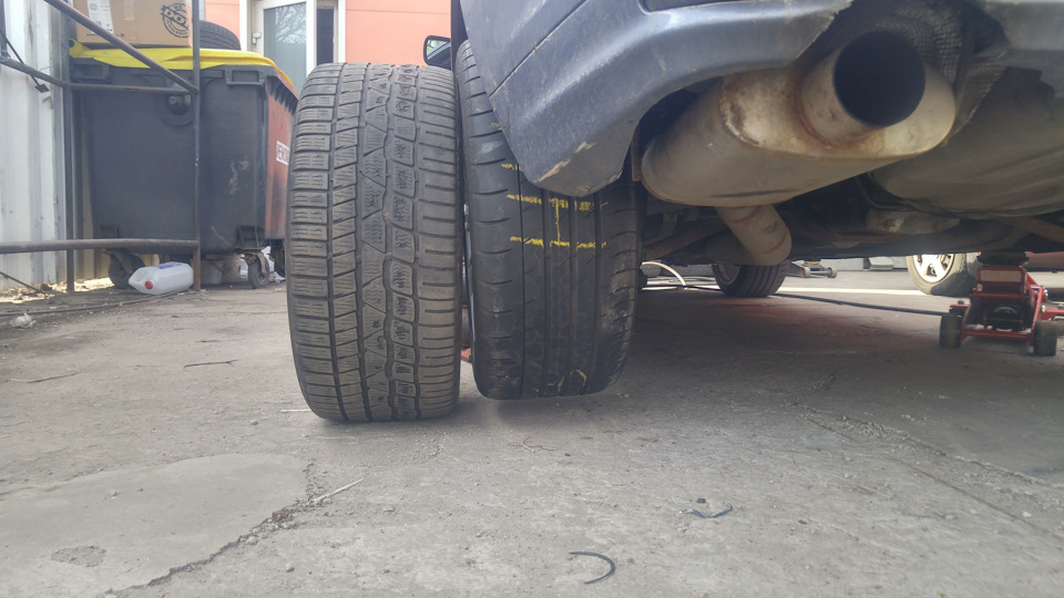

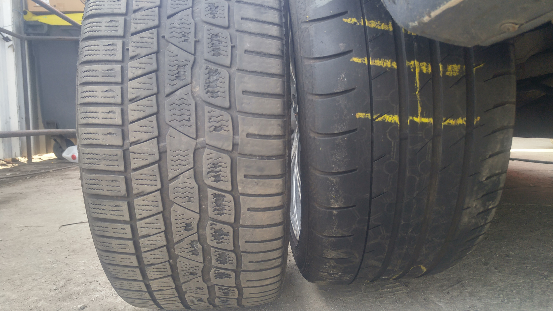

уже теплело, решил прикупить получше резину летнюю для зацепа, иногда на первой буксовала и для лаунча.
за время с покупки зимней 255 покры нашел что можно ставить спокойно 265 на такое ЕТ дисков, у меня стояли 255 зимние
прикупил там же, где передние, Сontinental SportContact 3 265/35/R18 около 10 года,
был выбор с Данлопом, но решил взять эти. цена около 2500 за пару.
шиномонтаж гривен 160.
разницы зацепа так и не почувствовал, на холодную резину уж точно.
тогда я еще не догадывался, что зимняя старая мягкая резина лучше держит, чем сухая летняя старая), по крайней мере на холодную

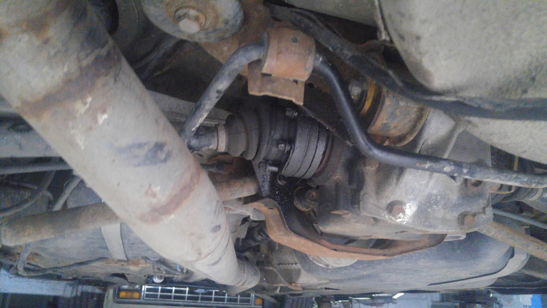

Еще откручивалась полуось от редуктора, потихоньку масло попадало на болты — такой же прикол, как на е30 было
