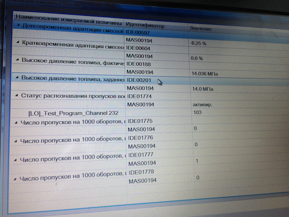

Всем привет! В общем машину на холостом потряхивает. загорание чек далее есп. Ошибки стер больше не загорались, но вибрация на холостых осталась, холодная заводиться и работает устойчиво, на ходу провалов нет валит как надо. А началось все с того приехал на пустом баке, залил 10 литров на Газпроме далее проехал еще 70км, стоя в ожидание на холостом заморгал чек.Вот логи:

Все замерять на ПРОГРЕТОМ двигателе на холостом ходу:
— Первый и второй параметр не должен быть больше 10% (меньше 0 это хорошо),
— Третий должен быть где-то рядом с четвертым (если уходит за несколько МПа, это звонок на детальную диагностику топливной системы)
— Ну и счетчик пропусков должен быть как можно меньше
Попробуй сменить бензин на 98, зелей полный бак и откатай. Также можно проверить некоторые измеряемые величины, чтобы проверить, что нет перелива
Ок. хорошо.Думаю свечку на 4 цилиндре посмотреть.
