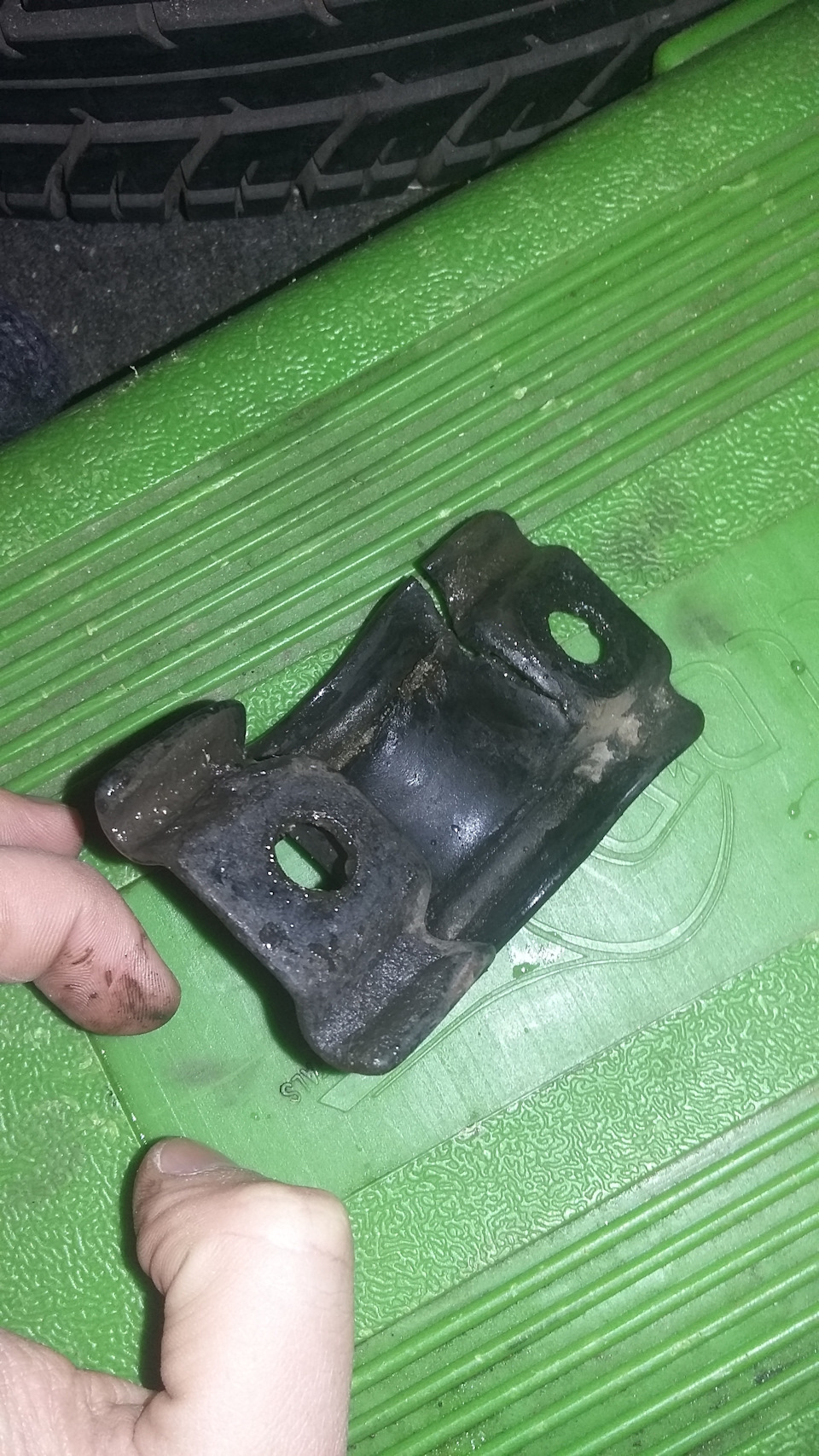

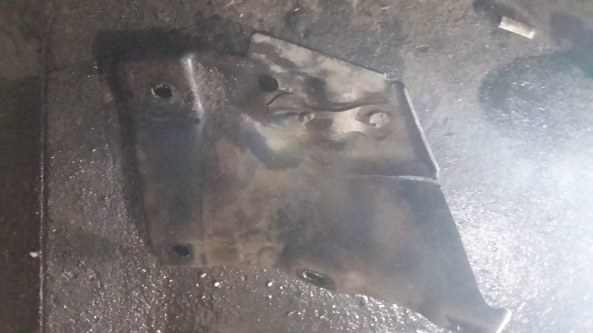

Пока наши доблестные мастера на обеих СТО дергали ходовку, искали причину и навязывали мне разные "нужные" работы — я всегда осматриваю машину самостоятельно снизу! На Палладина я как раз и увидел неприятный момент, который почему то никто из мастеров не нашел — лопнул левый кронштейн крепления стабилизатора к кузову (не скоба, а именно кронштейн)! Я кинулся искать данную запчасть, но качество новых оставляло желать лучшего, поэтому зашел на Джили-клуб Украина и отыскал его на разборке в Киеве! Приятный продавец подвез мне его максимально близко к работе и я решил ему показать под капотом что случилось с моей. В тот момент я и сам офигел от того, что ее уже дорывает, а ведь была трещина несколько дней назад…

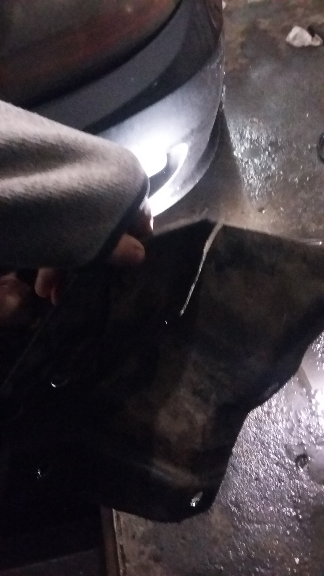

В тот же день еле нашел мастера, который после 18:00 согласился принять мою машину! В итоге принял он мою машину в половину одинадцатого вечера)) Спустившись под машину и сняв защиту он обнаружил справа лопнувшую скобу стабилизатора… Ну думаю — цепочка сложилась: лопнула правая скоба и хрустела, нагрузка пошла на левую сторону и там лопнул кронштейн! Заменили кронштейн, отдал я 240 гривен за это. На следующий день купил новую скобу за 100 гривен и после работы сам ее за 15 мин поменял в ближайшем гаражном кооперативе на эстакаде!
При выезде с кооператива я почувствовал, что машина стала рулиться лучше! Обрадовался, выехал на дорогу и… на первом нормальном горбе опять услышал знакомый мне раздражающий хруст… Правда он уже не так сильно хрустит, но ОН ПРИСУТСТВУЕТ (сори за капс — это крик души). Теперь сижу гадаю куда ехать смотреть и что еще может быть… Из предположений осталось: шрус (хотя меняли пыльник на нем и визуально был нормальный), шаровая, рулевая тяга, опорник… При этом правое переднее колесо как то не уверено себя ведет на дороге…
