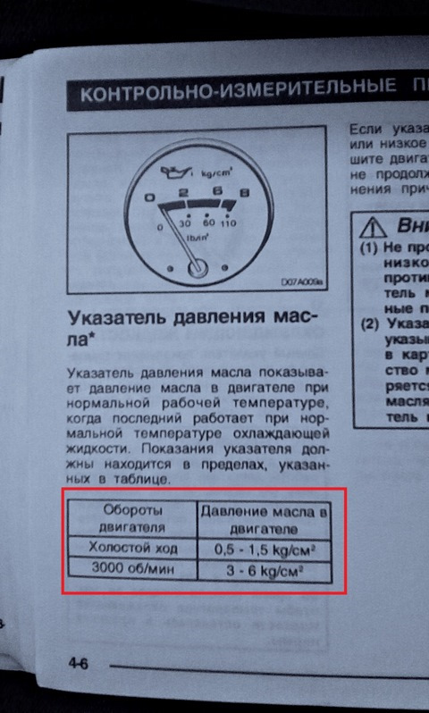

Ну и сразу был установлен датчик давления масла. Считаю давление масла самой главной характеристикой двигателя, которую необходимо знать.
Датчик был взят от советского автопрома — mm358 (ГАЗ, ПАЗ, УАЗ). Уже проверенный временем, стоял у меня на паджере двойке и хорошо работал. На японский денег жалко, а всякие китайские xxxGauge живут не более пары месяцев, уже проходили :).
К этому датчику указатель берется также советский, они в паре и продаются. Просто круглый прибор с черным фоном и белой шкалой. На видео видно, если кому интересно.
Датчик устанавливается в проставку под маслофильтр. Родной датчик митсу на аварийную лампу остается штатно.
Указатель еще толком не установил, пока просто валяется на панели под стеклом.
Собственно значения давления на разных оборотах, кому интересно:
На холостых получается что-то около единички. Не много, но думаю пока жить можно. Радует, что на оборотах сразу поднимается до описанных в мануале значений.
Если кто это читает, и знает давление на своих 6G72 буду рад, если в комментариях поделитесь.
Вот лаконичная таблица (более подробно ничего не нашел) давлений из ServiceManul от Mitsu:
Холостые: > 0.29
3500 оборотов: 2.9-6.8.

За картинку с давлением спасибо!
