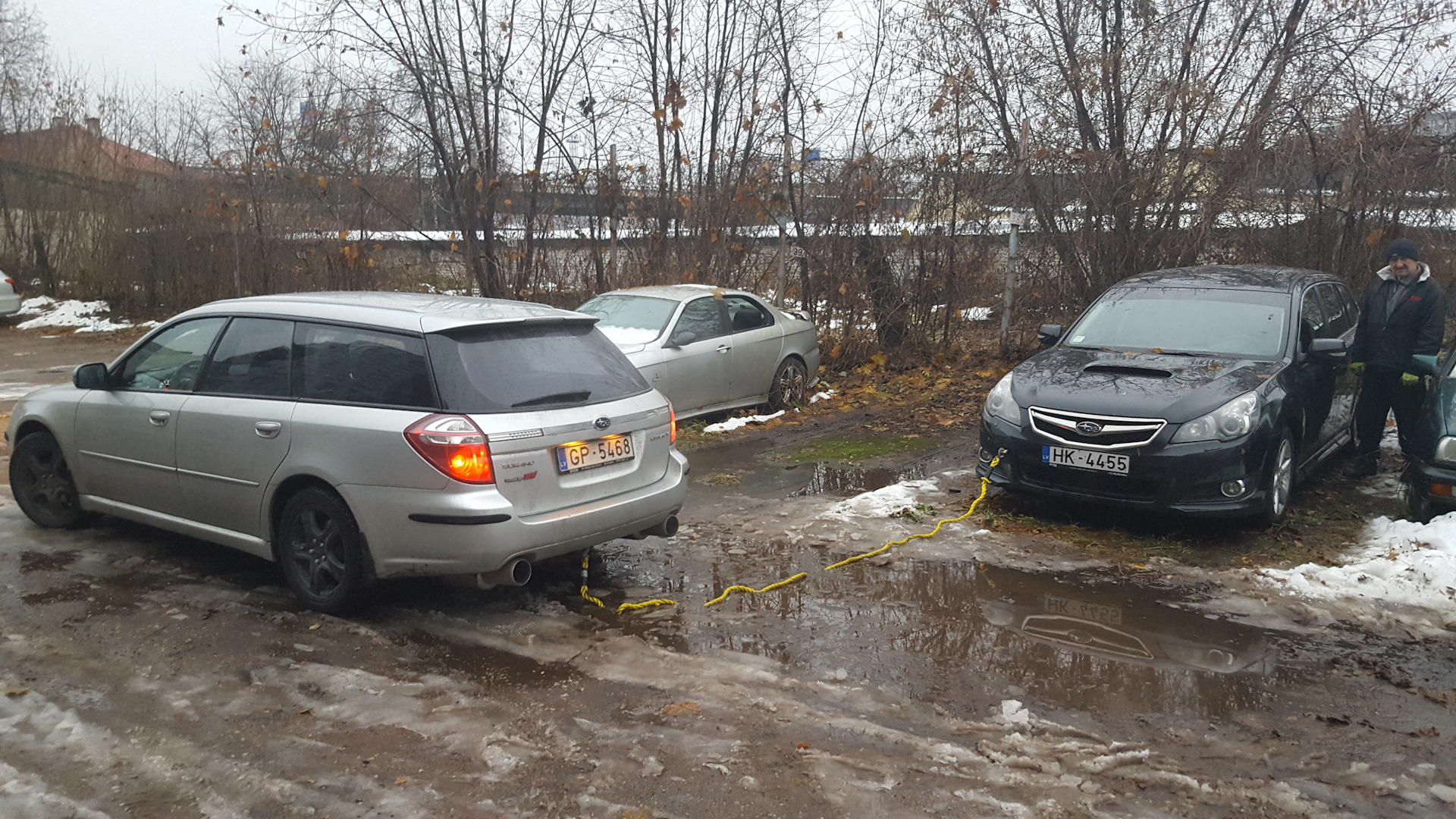

С момента покупки прошла ровно неделя в течение которой договорился о перегоне машины в сервис, а также о ремонте.

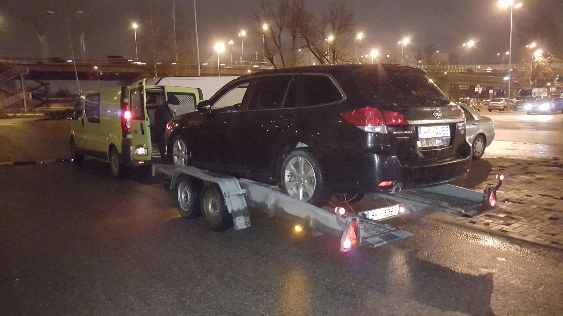

Готовить сани решили летом, то есть во второй половине вчерашнего дня: оттянув машину тросом до ближайшей большой стоянки, где она была водружена на арендованный прицеп.
И с утра пораньше двинулись в сервис.

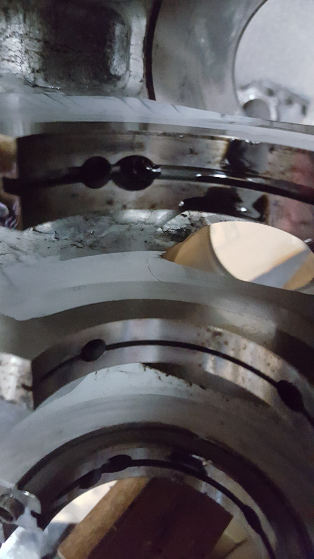

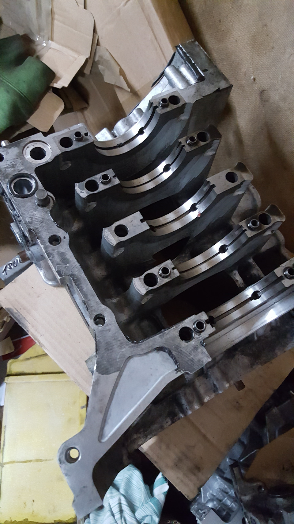

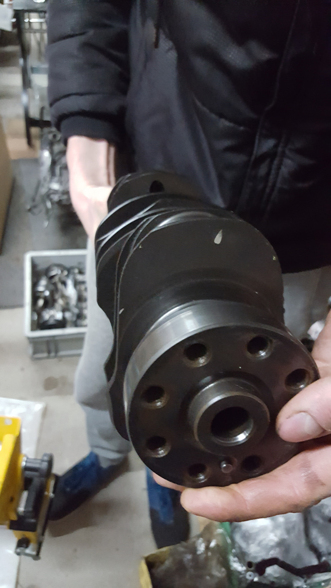

Там мне любезно показали разломанные коленвалы и лопнувшие блоки. в общем как мне обьяснили, изза хлипкой конструкции блока появляются трещины, которые приводят к вибрации и поломке коленвала.
смотрите трещины на фото:

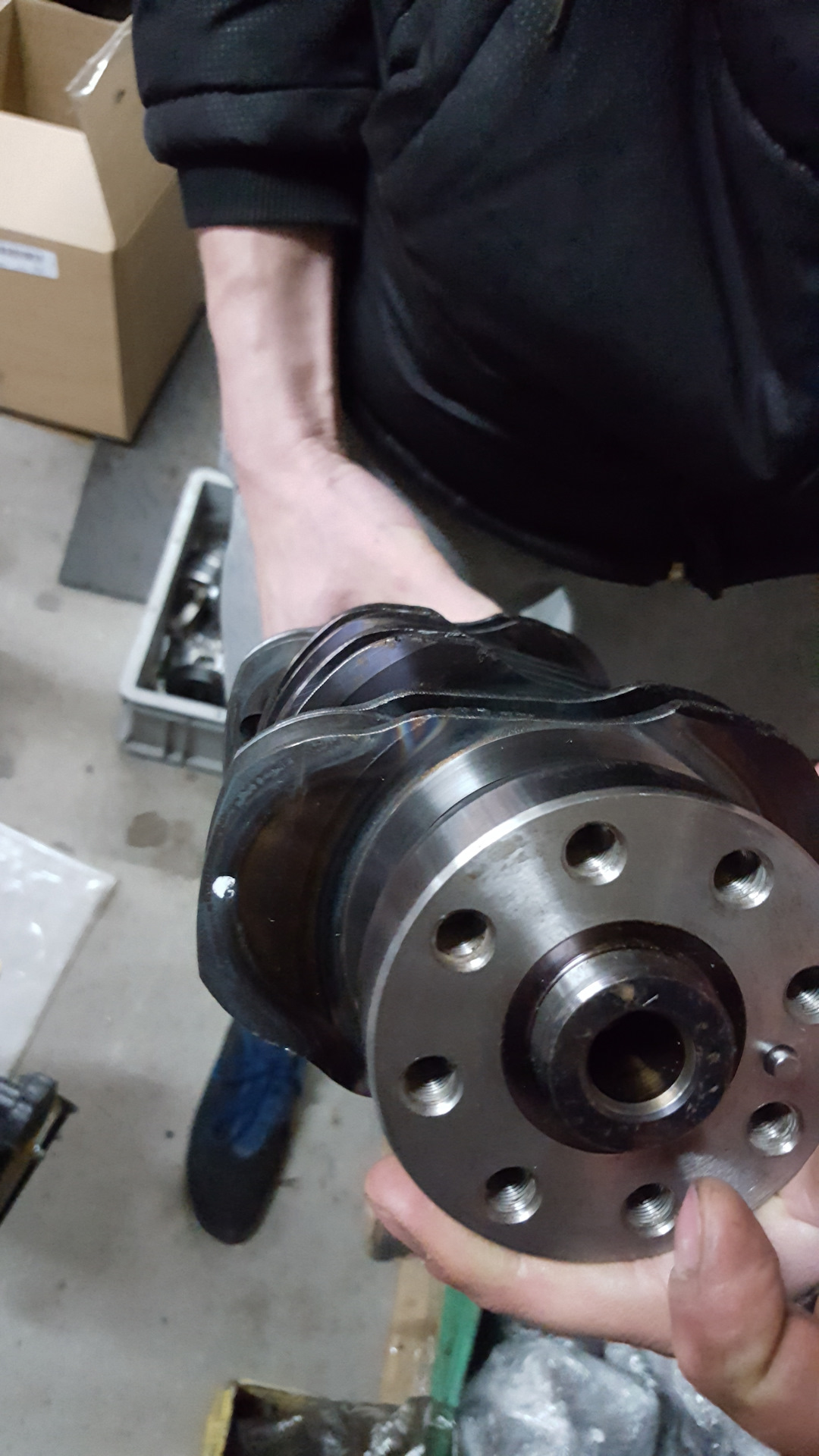

Плохой коленвал (щечки черные) который лопается:
Коленвал, который не лопается (щечки светлые):

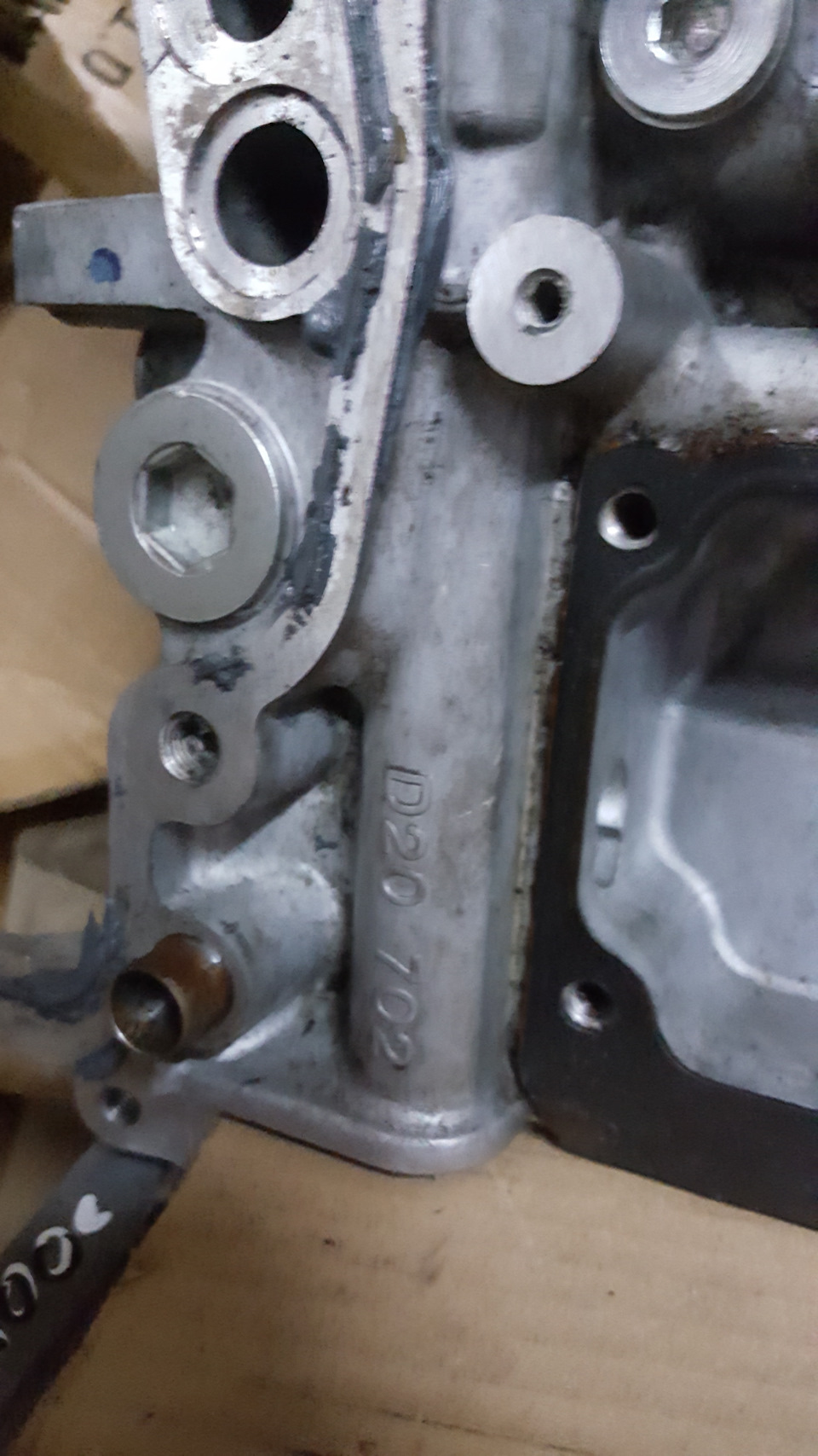

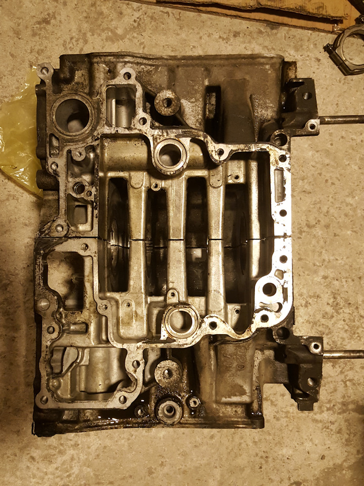

Блок цилиндров старый (обратите внимание на номер):
Блок цилиндров нормальный (номер уже другой):

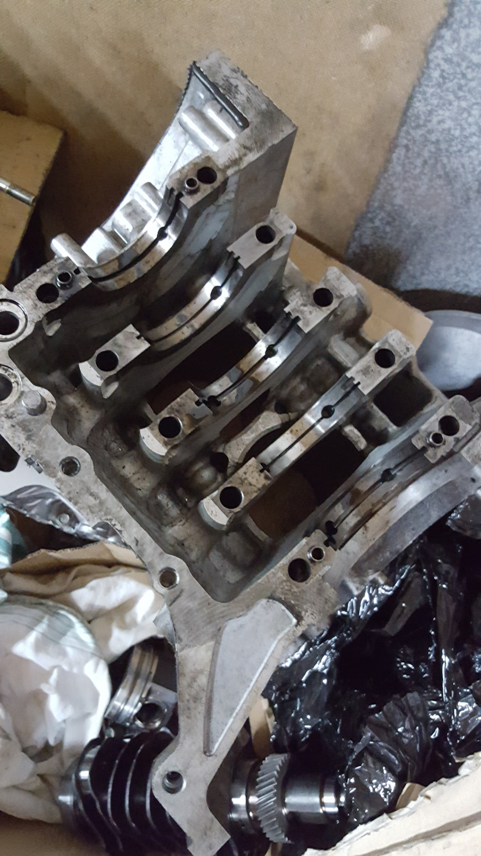

Внутри блоки конструктивно отличаются металлическими направляющими для состыковки и усиления.
Плохой блок 4 вставки по краям:
Хороший блок 8 вставок:

Где находится этот номер "D20 701" или "D20 702" на самом блоке, возможно ли его увидеть на установленном на машине двигателе, куда смотреть, где его искать?

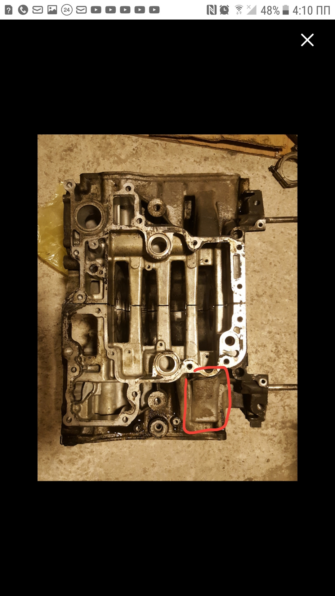

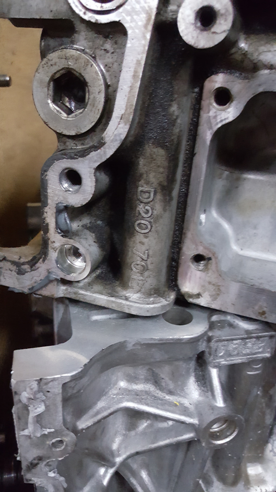

В общем сегодня нашел время сьездить в гараж и рассмотреть блок. маркировка снизу по бокам где присоединяется маховик.
На левой половине написано и на правой половине тоже.
Вот на фотке видно
Спасибо! Это, я так понимаю, вид двигателя снизу, со снятым поддоном. Или я не прав?
Да. Где штыри торчат там маховик. И на корпусе снизу по углам подписи

Это оно?
Да. Только это мой старый плохой блок (701).
