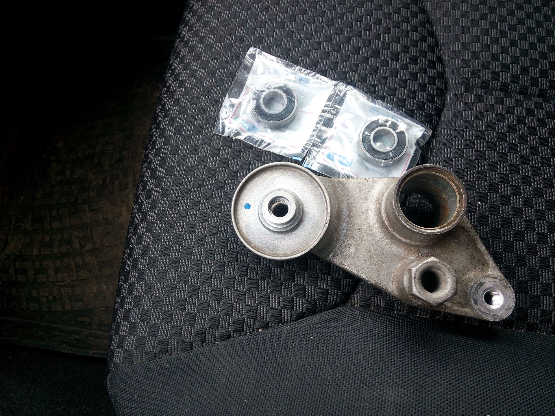

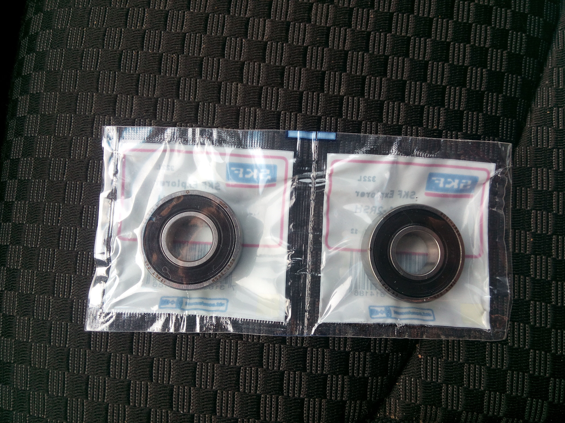

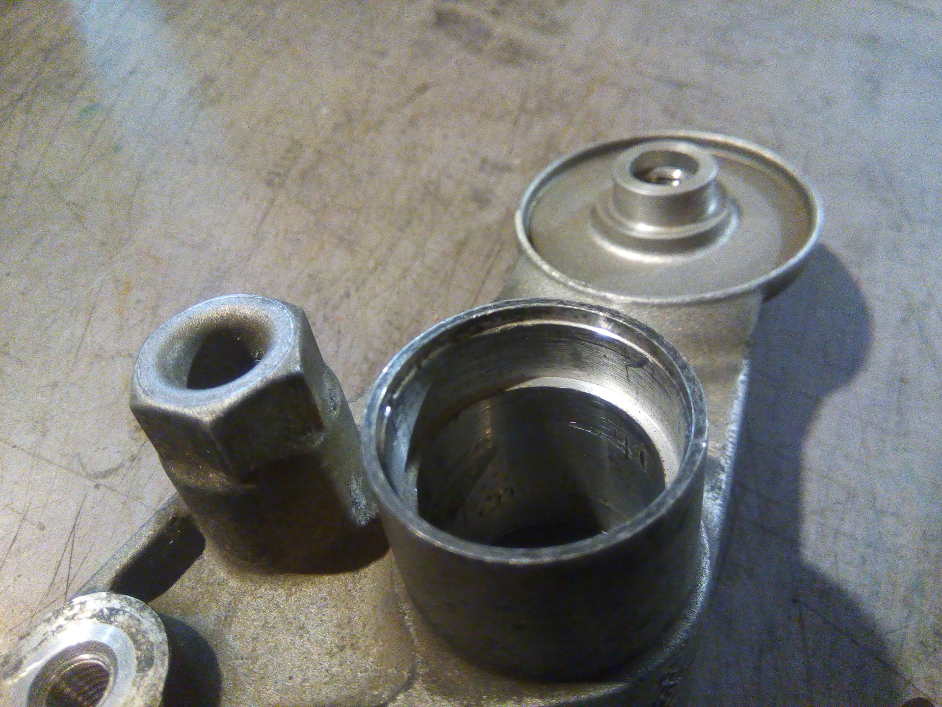

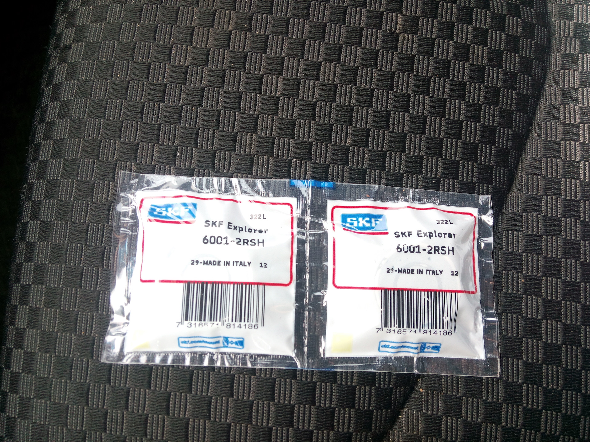

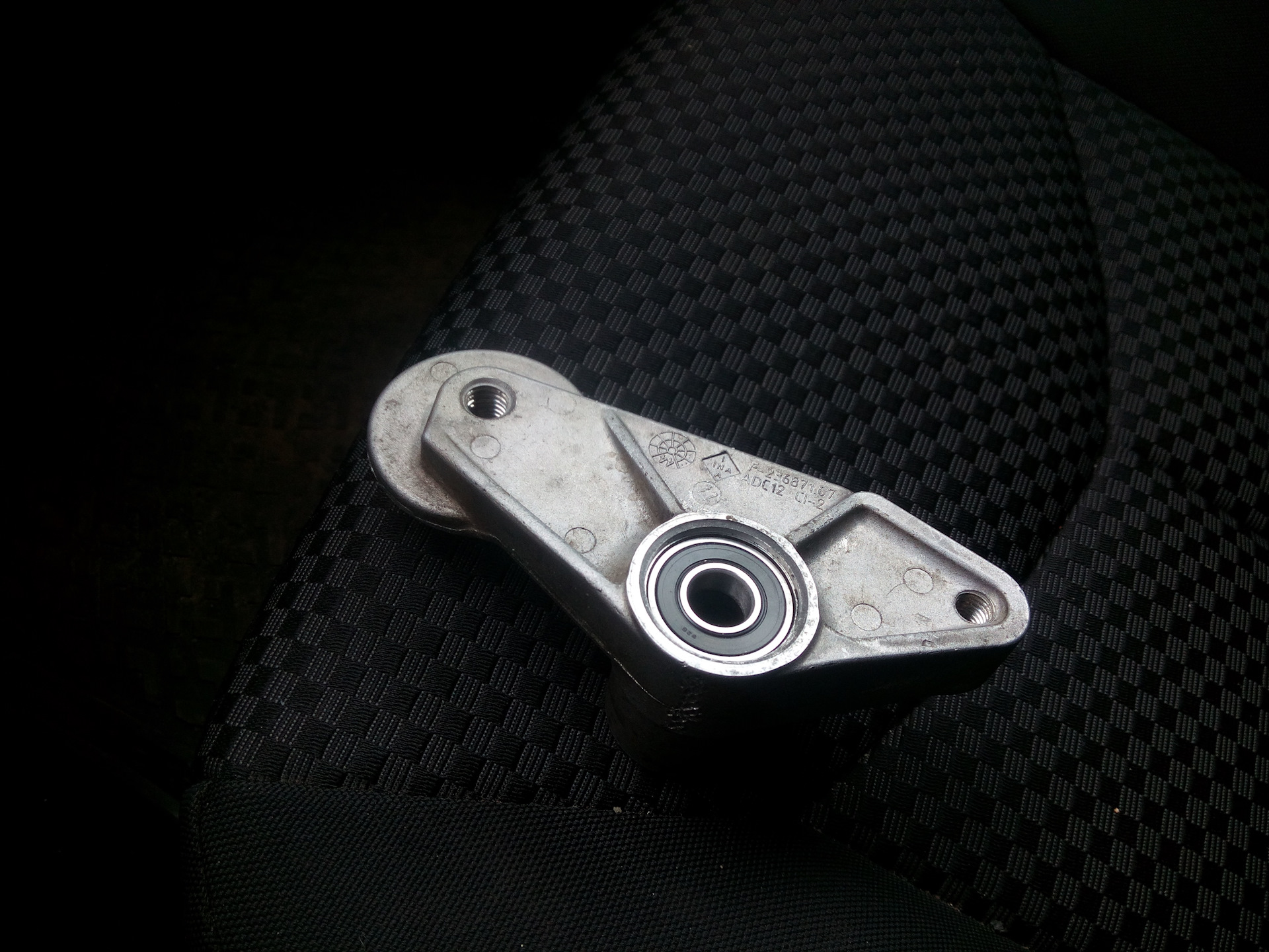

После замены натяжного ролика, было принято решение передлки старого на подшипники. Для этого были приобретены два шариковых подшипника 6001-2RSH фирмы SKF.

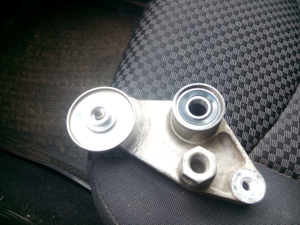

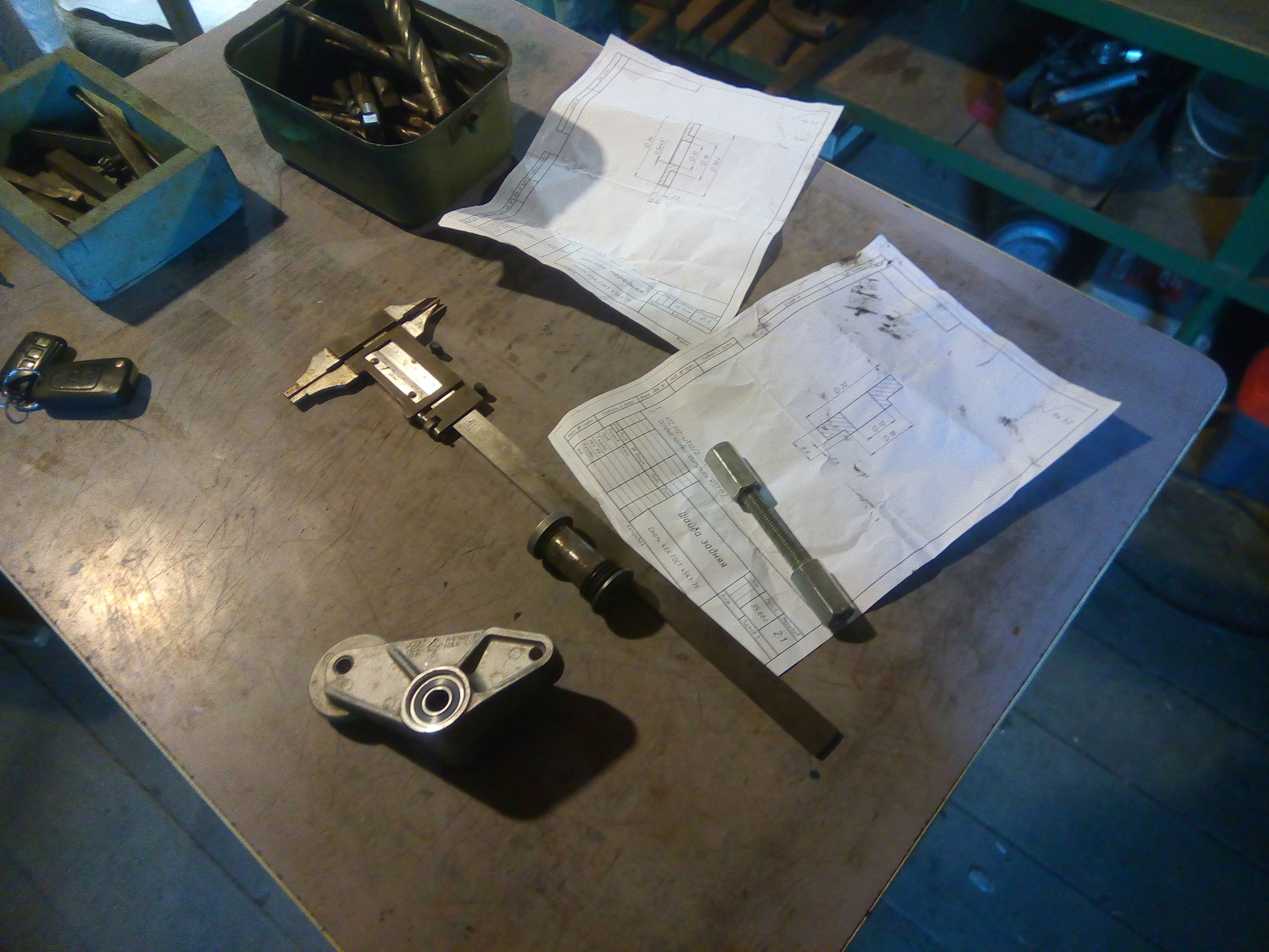

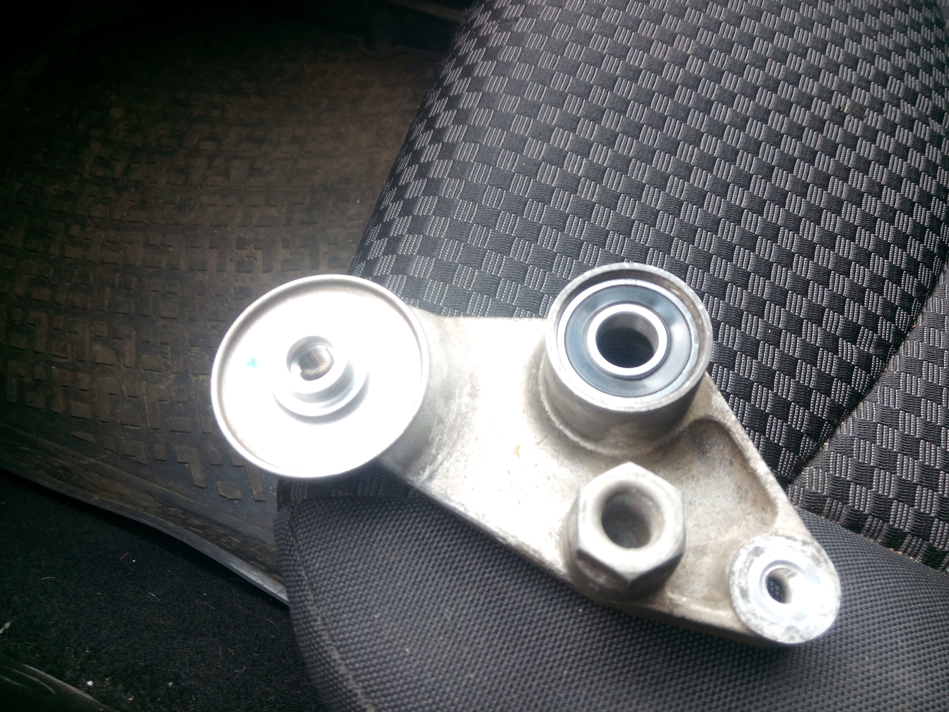

Теперь нужно было выбить втулки и проточить посадочные места с обеих сторон под подшипники. Почему-то знакомый токарь побоялся мне это сделать и пришлось искать стороннего. Всего за 500 р. мне проточили корпус под подшипники.
На этом первый этап по переделке был завершен. Положил я все до тех времен, когда начнет умирать новый ролик и потребует замены.

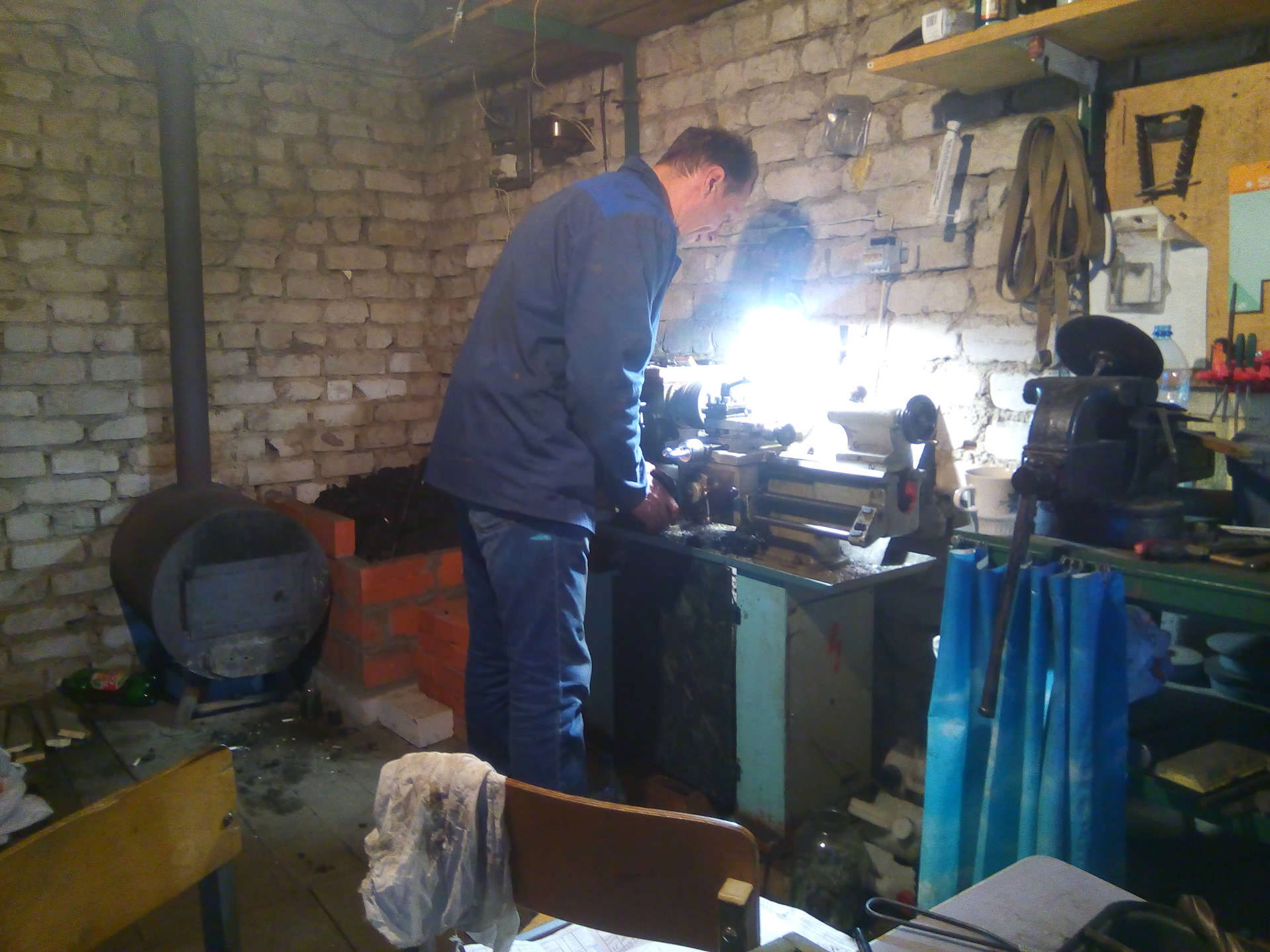

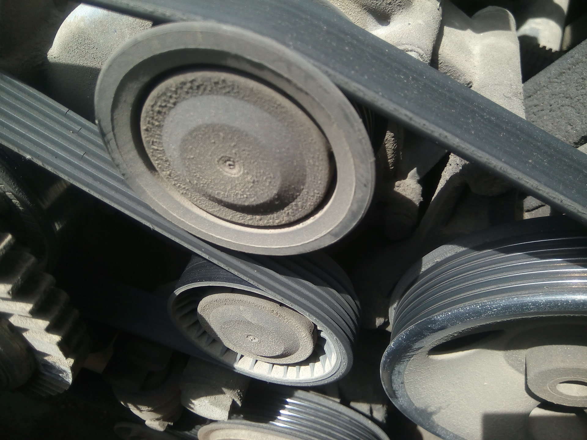

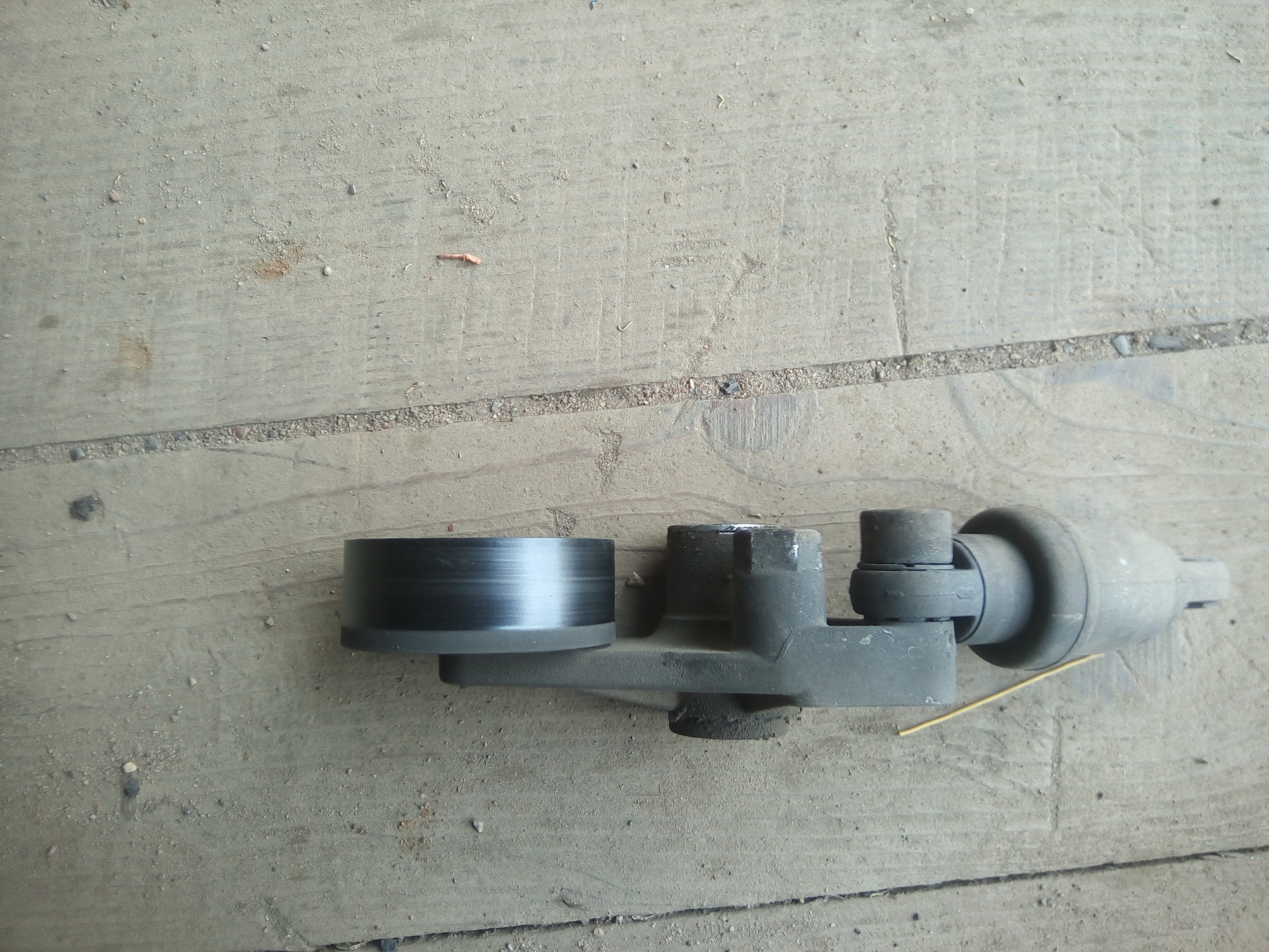

Где-то примерно через год, ремень начал посвистывать. Осмотр выявил работу ремня на самом краю. Тут пришло время доделать начатое. Для этого нужно было выточить две шайбы и упорную втулку, ставящуюся между подшипниками.

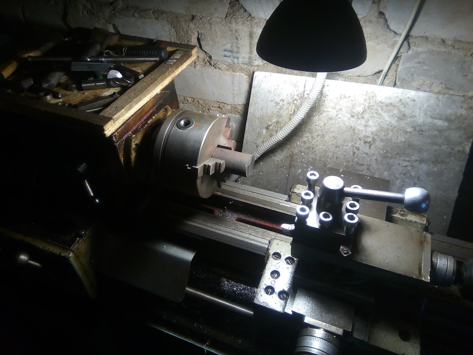

Благо у брата в гараже есть токарный школьный станок. Как-то вечером, под пиво мы всё выточили.

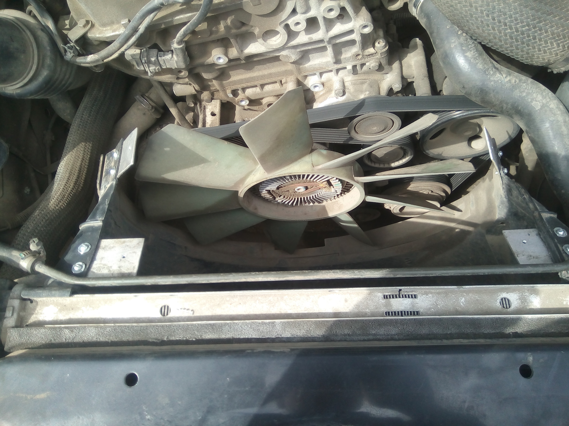

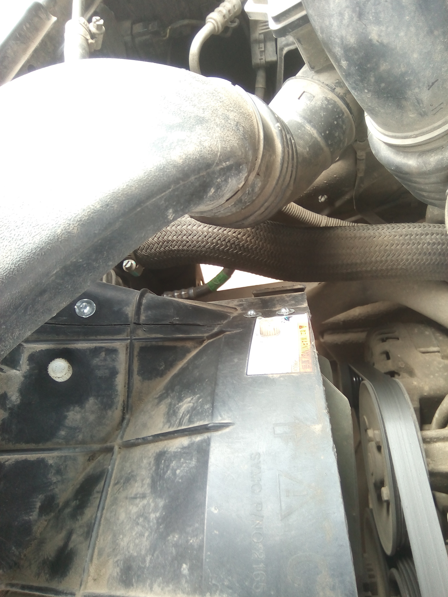

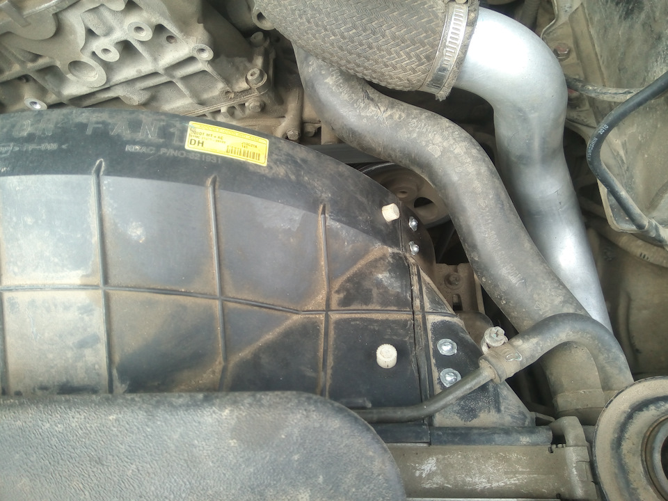

Для удобства замены ролика, был доработан кожух вентилятора. Была отпилена верхняя часть, установлены пластины, вообщем сделан быстросъемный кожух для легкого доступа к передней части двигателя.

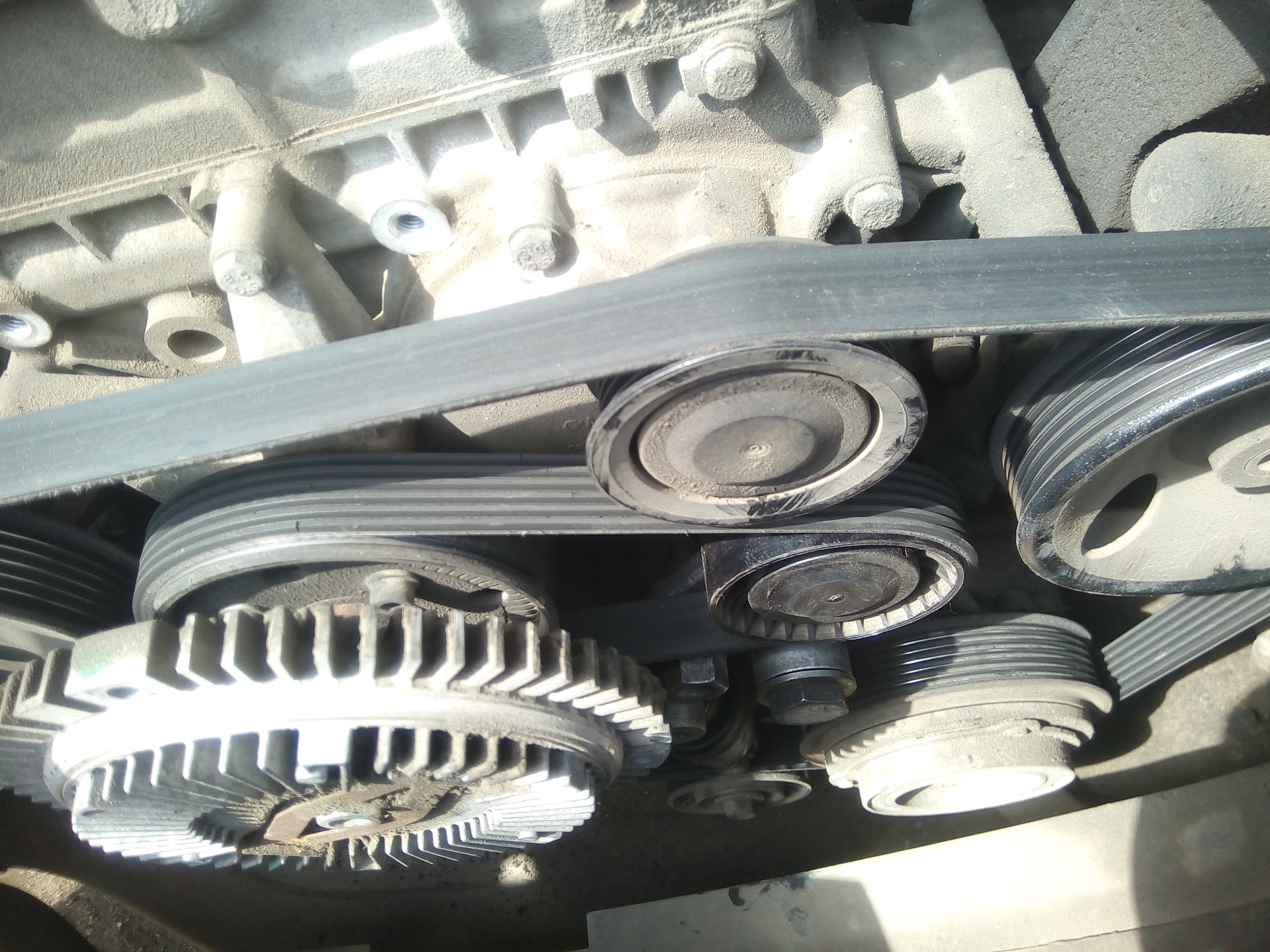

Снял старый натяжной ролик. Все уже было близко к критичному.

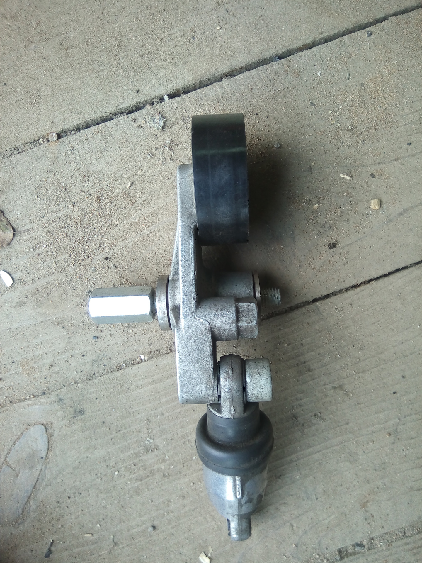

Далее установил доработанный ролик. Ремень стал ровно по центру ролика.
Всю работу выполнял по статье с Кайрон Клана.
З.Ы. Проехал уже на доработанном ролике более 10 тысяч, полет нормальный, ремень на месте.
Советую всем эту переделку.

Советую посадить на шпильку, вместо родного болта.А так все отлично сделал.Тоже хотел на шарики сделать но почему то сделал игольчатые прошёл уже 50 тыс
А чем преимущество шпильки перед болтом?
Болт родной из говняного металла, и в блоке резьбу вытянуть легче болтом.Шпилька то на месте будет и не надо её выкручивать при съёмке натяжителя.
Про второе согласен, а про металл, где же гарантия или где взять шпильку с заведомо хорошим металлолом?
Я заказывал из стали токарю, а вообще думаю в автомагазине можно подобрать или в крепёжных магазинах.Тот болт который родной из какого то зернистого сплава.Многие выбросили его!
Думаю в магазинах не лучше. А еще при откручивании гайки может со шпилькой пойти))
Шпилька посадить на фиксатор резьбы
Убедил!
У меня родной болт обламывало и часть резьбы в блоке оставалось. Выточили другой болт из более прочной стали.

С кожухом вентилятора тоже отличное решение 👍
При допиле кожуха, алюм. Пластины лучше к съемной части клепать. Так шире доступ к мотору. У меня в бж есть.

Только планирую у подшипников с одной стороны пыльник содрать и этой стороной внутрь вогнать, так же врезать тавотницу и все внутреннее пространство обильно смазкой накачать.
Хорошее дело, но думаю для подшипников смазка лишняя!)

пока на игольчатых 90 тыс пробег, шприцуются как крестовины. Игольчатые по всей площади болта расположены
Так если шариковых два, то с площадью уже все в порядке, для натяжителя за глаза. Шприцевать их тоже не сложно.
достаточно вполне, перед установкой добавить смазки и закрыть, хватит на весь срок
Не спорю, но при этом почему не предусмотреть возможно лёгкого пополнения смазки? До запресовки это легко сделать, а потом уже почти нереально сделать качественно и не допустить попадания стружки в смазку. Моё имхо лучше перебздеть, чем недобздеть, поэтому в моей версии тавотница будет.
