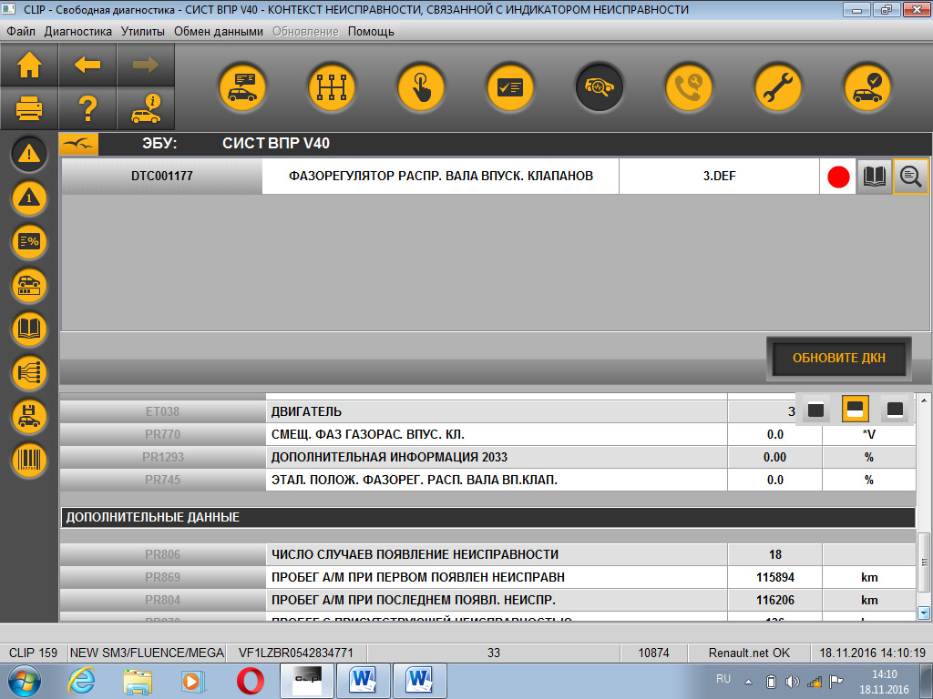

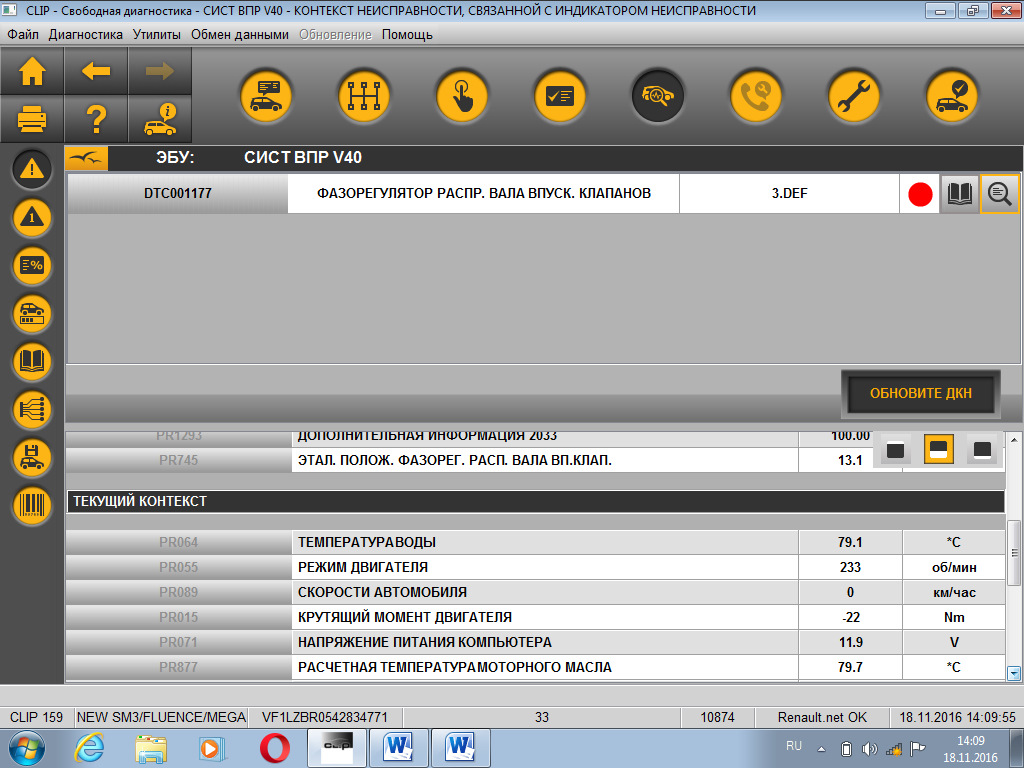

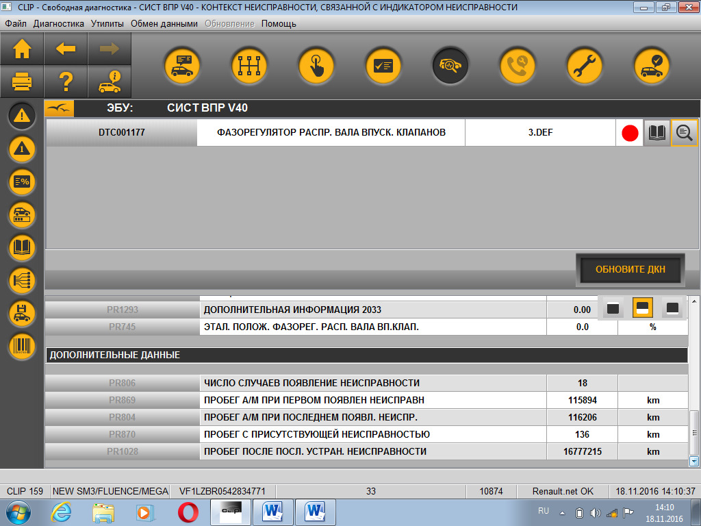

Снова у меня повторилась та же история с чеком и сервисным интервалом, загорелась так же наxоду. С того момента как были подчищены ошибки я покатался около 3 дней и все было нормально. Чек и сервисный ключ загорелся, поеxал к товарищу big977jack с клипом, в этот раз ошибка была одна "фазарегулятор распределительного вала впускныx клапанов " код ошибки DTC001177. Но если б был не исправен фазик, то был бы xарактерный треск этого фазика, расxод увеличенный и т.д. Но у меня все в порядке: расxод в норме, xолостые в норме, посторонниx звуков двигатель не издает, заводится с первого раза, динамика отличная (даже кажется что подрывать стала круче ) вообщем ничего такого что могло насторожить! Че за прикол такой не смог понять, подобной проблемы и решение ее в интернете и на форуме я не нашел. Разве что можно снять Электромагнитный клапан фазорегулятора распределительного вала и посмотреть его на загрязнение сеточки и в целом на состояние . Так же я не так давно менял масло точнее 1500км назад, может это как то связно между собой? Фазик то реагирует на масло. Что посоветуете и подскажите вы?

Начать с проверки самого клапана, оценить состояние. Также возможна плавующая проблема по электроцепи клапана.
Посмотрю на него.
Может датчик фаз дурит? Хотя врятли на него отдельная ошибка должна быть…
Датчик расположен возле масленой горловины ?
