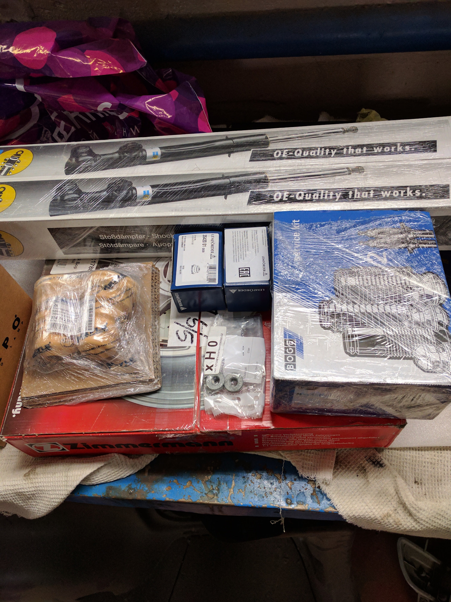

Железки:
1. Амортизаторы (BILSTEIN b4) 19152769 -2шт.

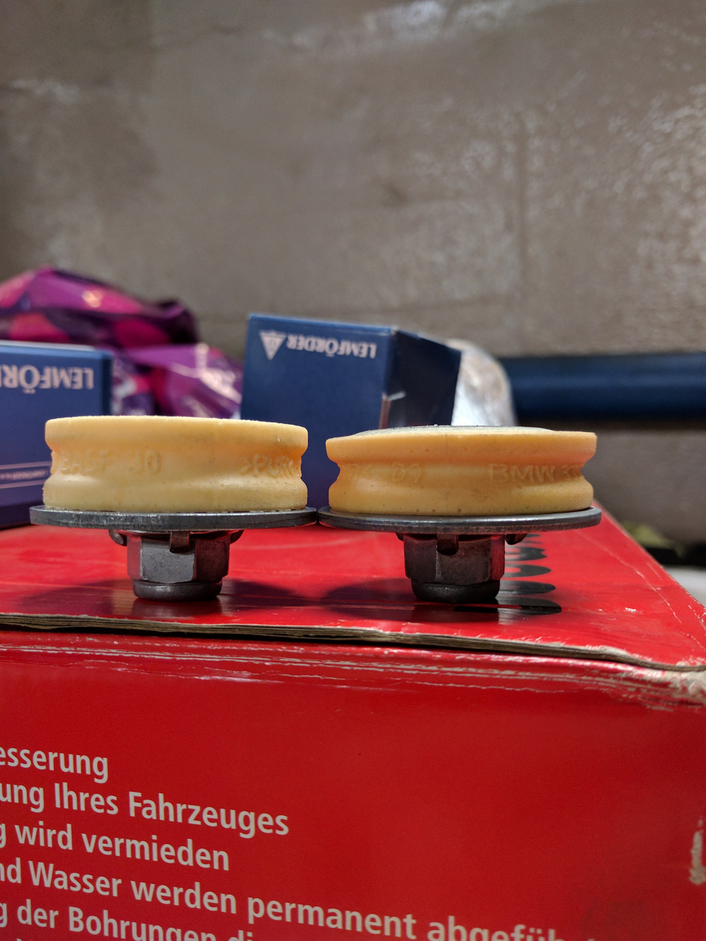

2. Верхние опоры (LEMFORDER) 3542001 -2шт.
3. Комплект пыльников\отбойников (BOGE) 891260 -1шт.

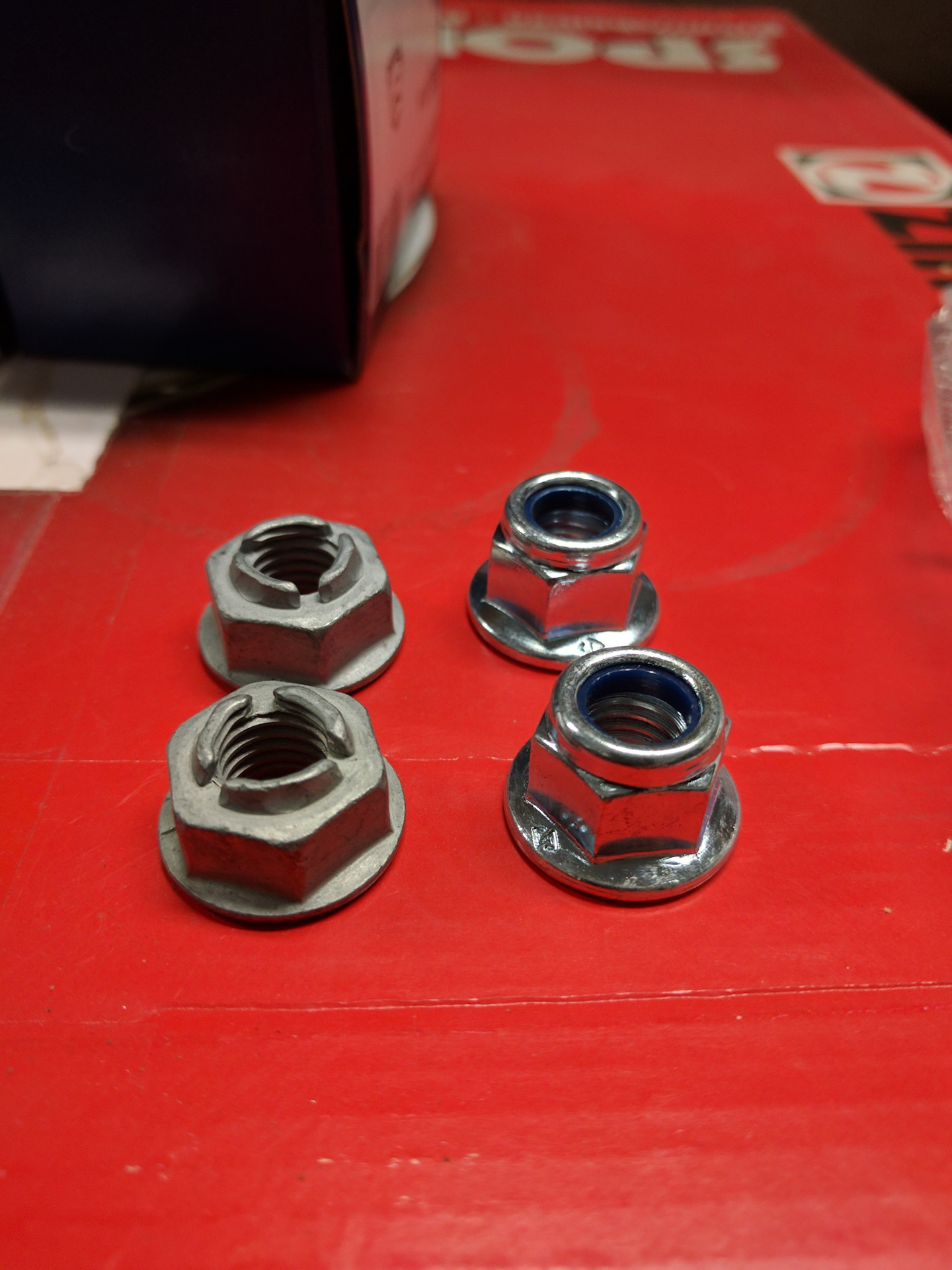

4. Гайки нижние (Bmw) 33506784003 -2шт.

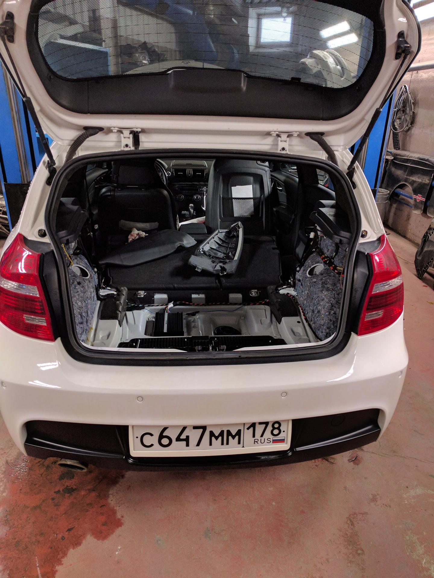

Дербаним салон

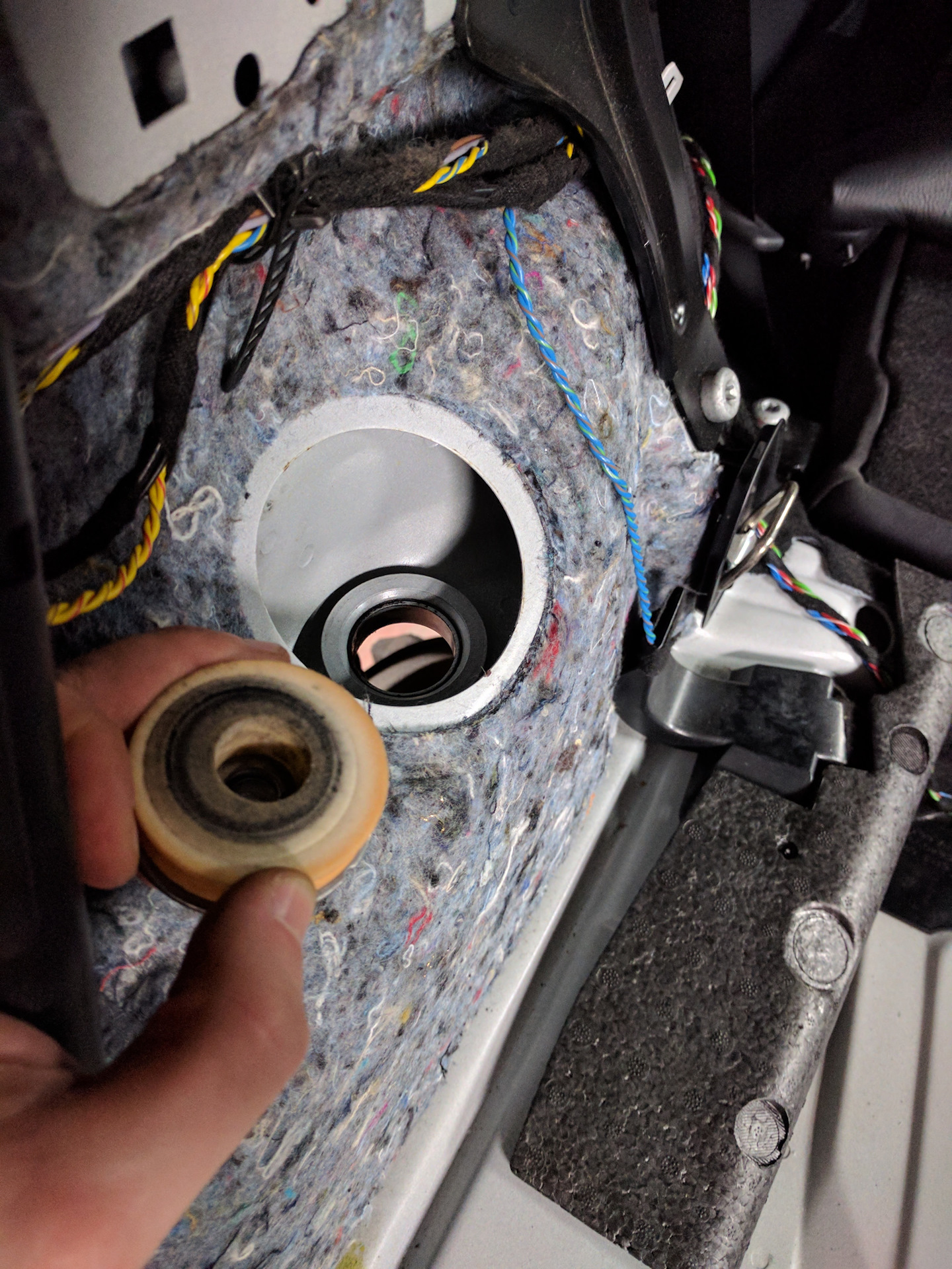

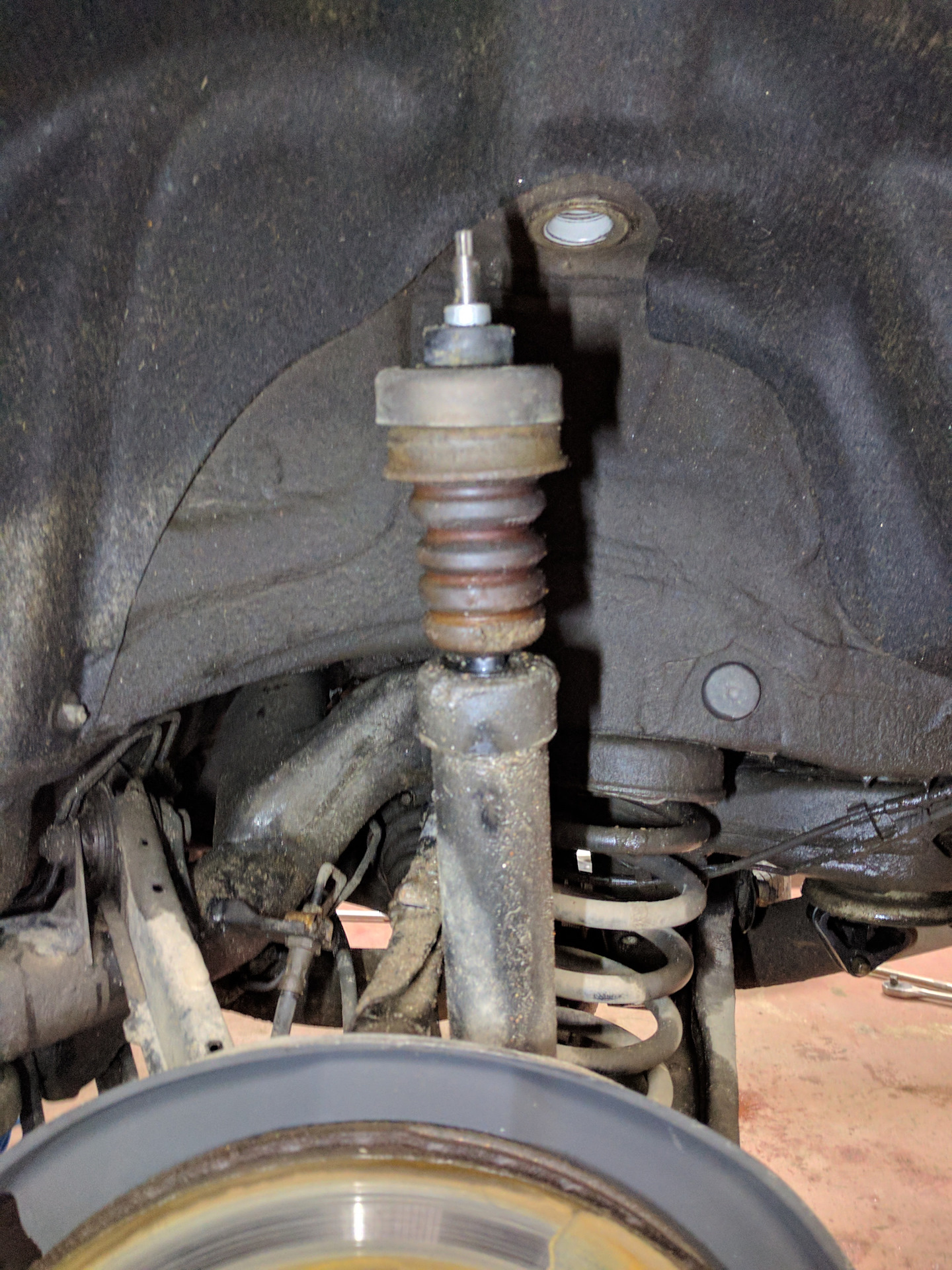

Откручиваем верхние опоры

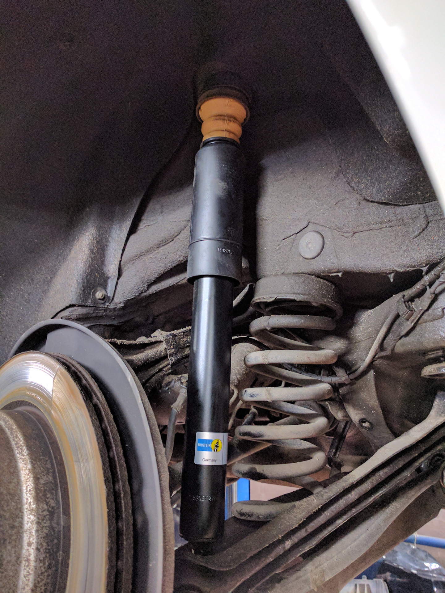

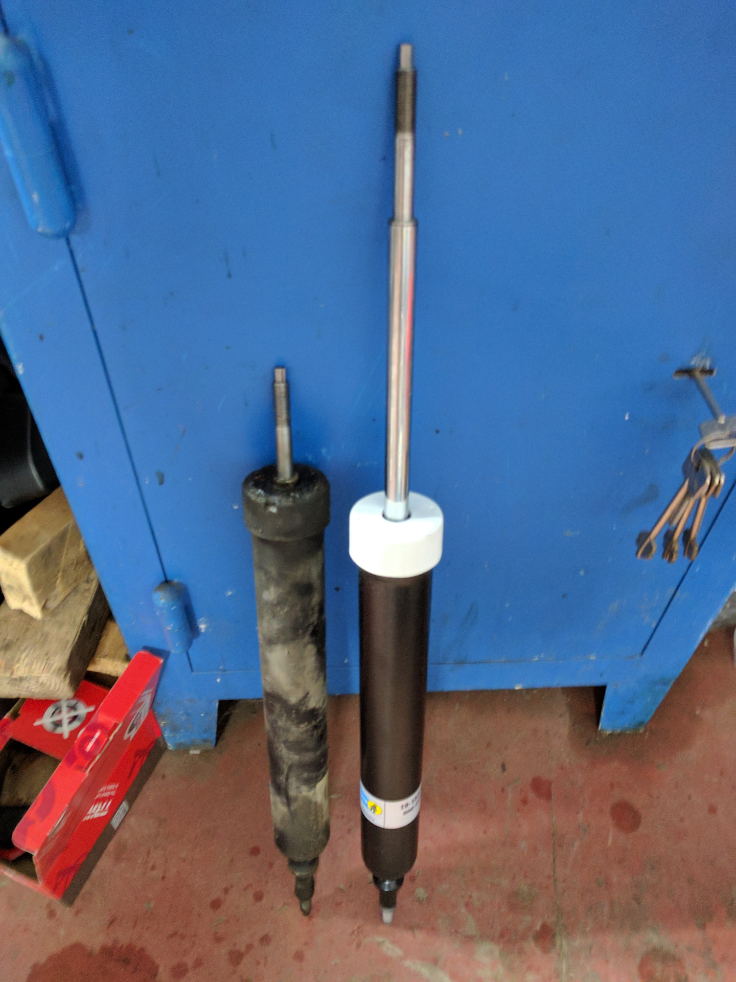

Снимаем колёса, поднимаем машину, откручиваем нижние гайки и, с некоторым усилием, проворачивая, вытаскиваем амортизатор из нижней опоры
Никакого газа в нём нет, а может и не было никогда?

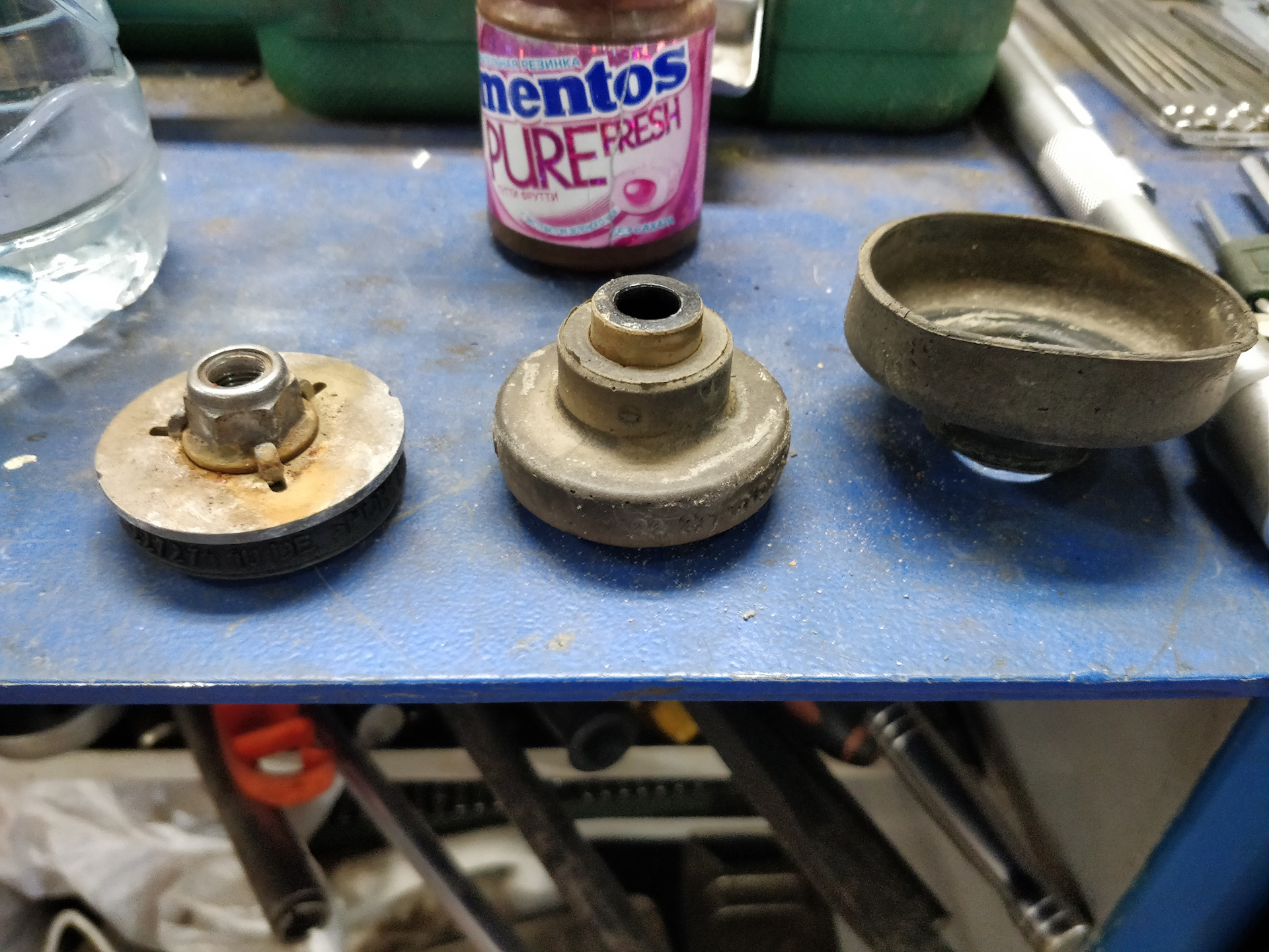

Собираем на новом амортизаторе все пыльники, отбойники, шайбы и опоры, и устанавливаем на место
Далее сборка в обратной последовательности с нужными моментами.)))
Нижние гайки можно было не покупать, они идут в комплекте с амортизаторами.

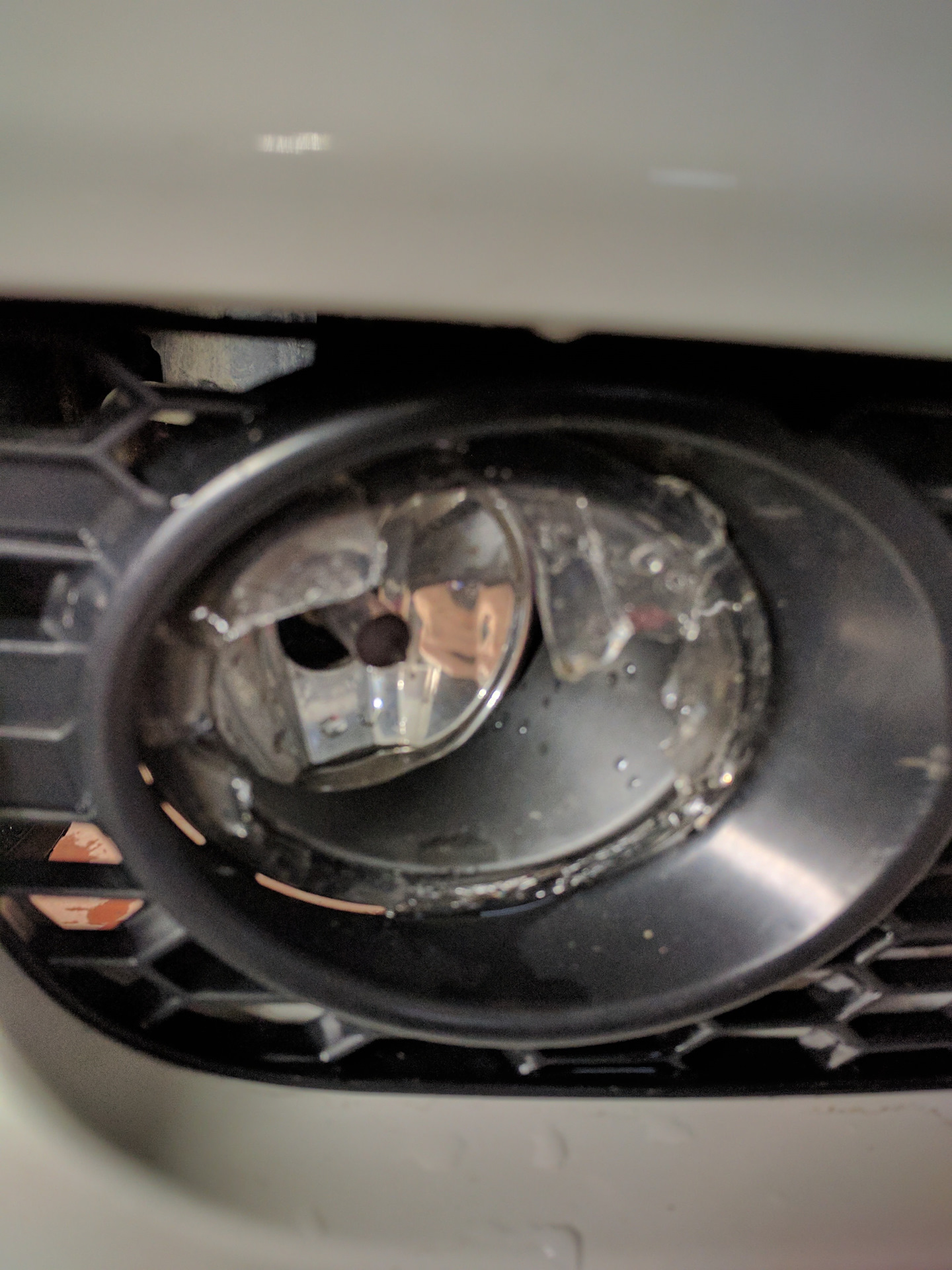

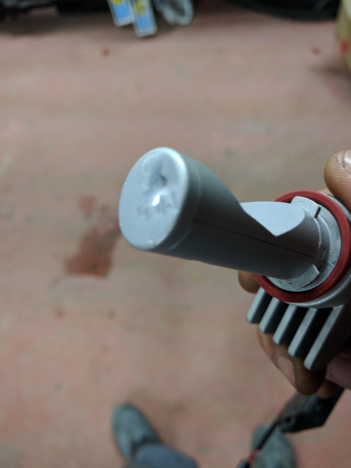

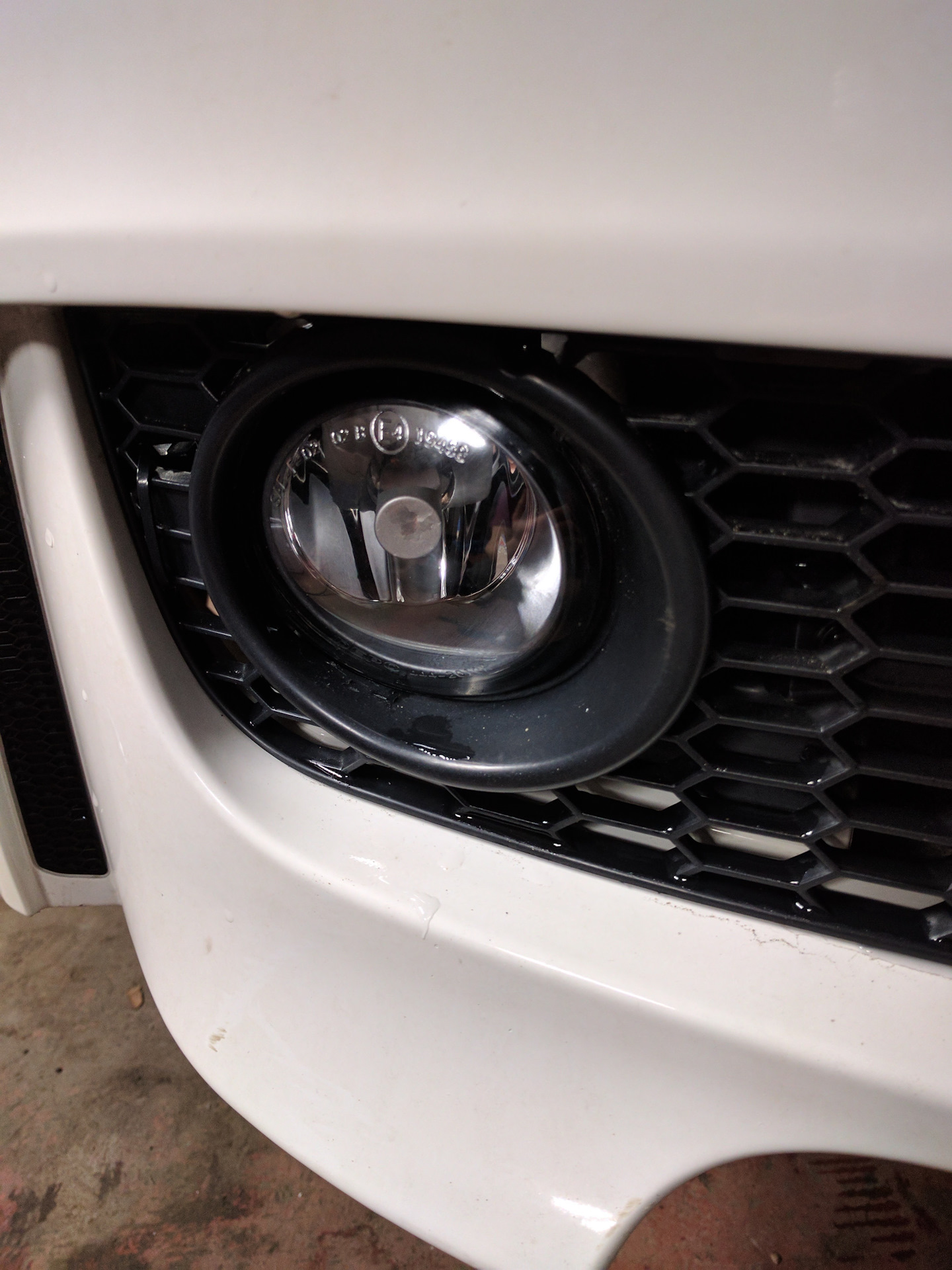

В качестве бонуса: случилась маленькая неприятность,
Туманка опять куплена дешманская depo 4442010RUE
За сезон эксплуатации они зарекомендовали себя хорошо, не вижу смысла переплачивать за валео, и уж тем более за оригинал, в любом случае отпескоструятся, и через пару лет лучше ещё раз новые воткнуть(по рублю за штуку) и радоваться дальше.

А гайки были в комплекте? Для прикручивания к нижней опоре. А то у меня сзади тоже аморт умер и загремел, но там болты нижней опоры срезало нахрен. Где эти болты взять?
Упорный нижний подшипник шёл в комплекте или старые поставил?
Нет там никаких подшипников.

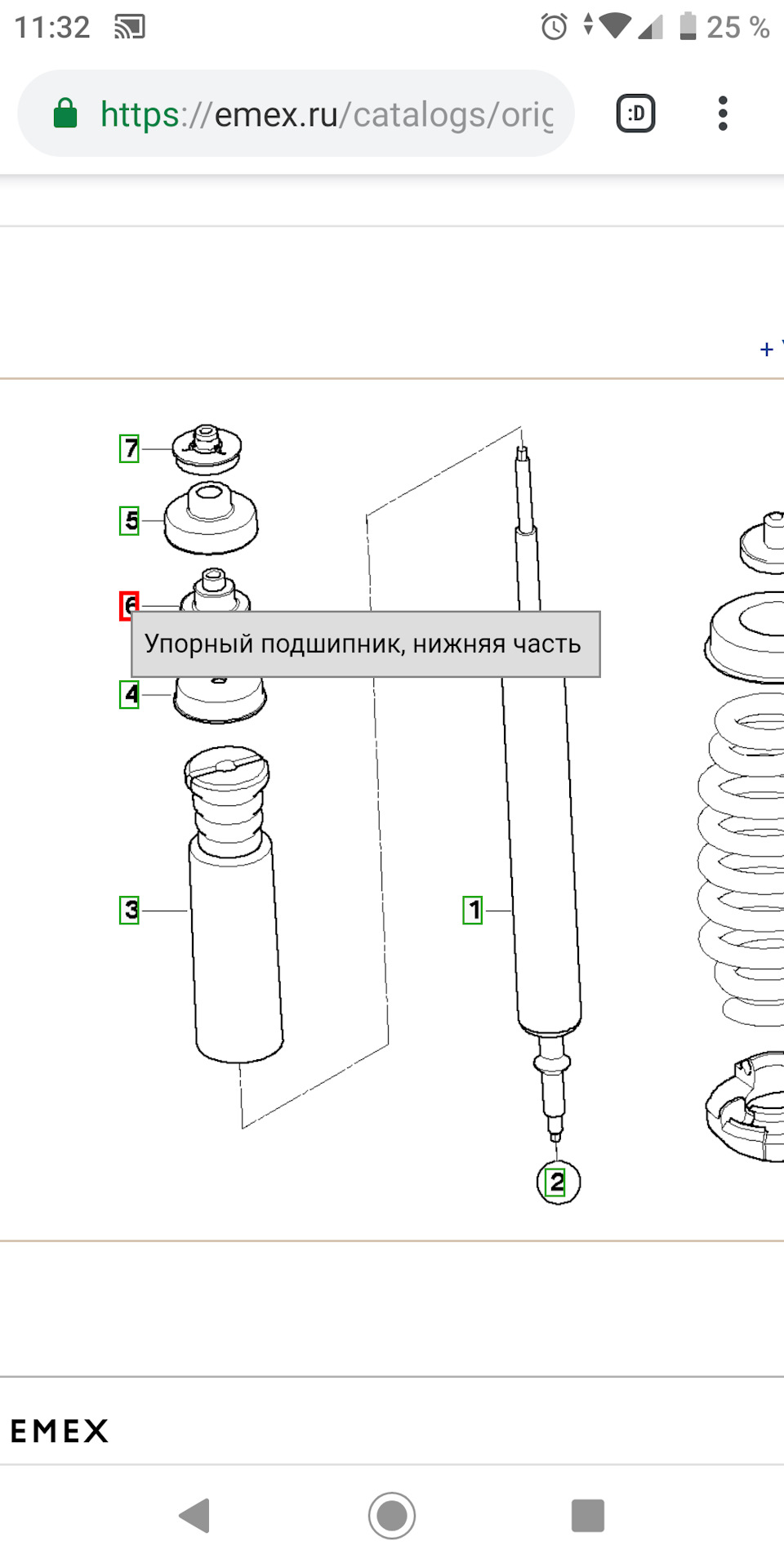

Должен быть и нижний опорный, находится наверху под кузовом
Уверен? Давай фотку со схемы сброшу
Да мне пофиг что на этой схеме написано. Это верхняя опора, подшипников там нет.
Мне тебе нечего ответить друг) лэвэл другой😁😁😁
Это не подшипник
grinya202
Ты нам показал только верхнюю
grinya202
Самому предстоит менять, заказал все кроме опорных тарелок
Посмотри на ее состояние. У меня она рассыпалась

машина с ними ниже стала?
Всё нормально. Высота та же.
