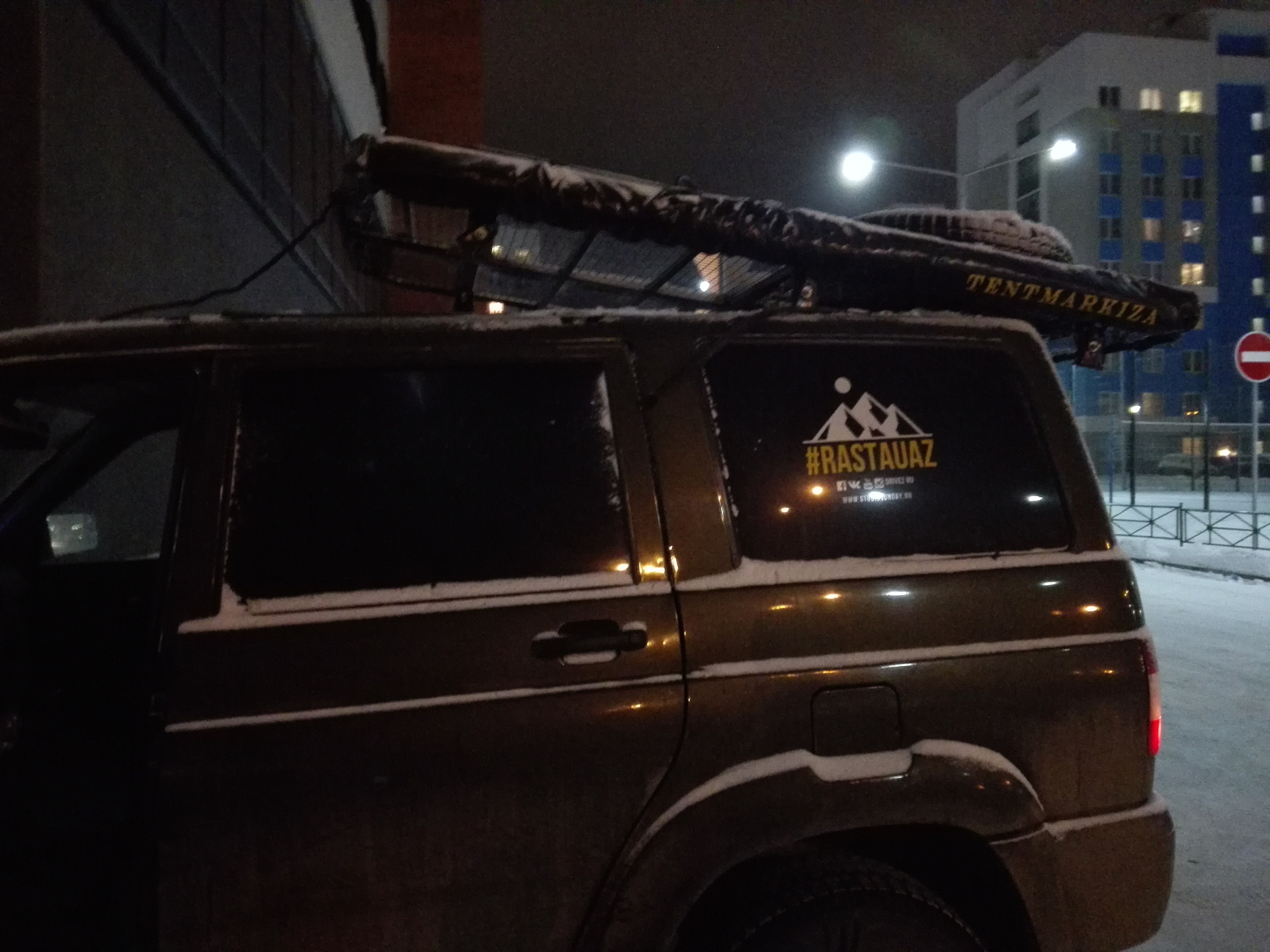

Ребята, привет. Вчера вечером, на выходные, приехал домой из больницы, решили с Алисой съездить в кино уже после 12 ночи. У нас стабильно давит -30. Машина больше недели стояла на улице около дома. Завожу, медленно, с трудом, но схватила с первого раза. Обороты плавают, и через секунд 30, вылазит чек, машина троит. Нужно сказать, что три месяца назад, поменял все катушки и свечи зажигания, пост есть в бж. Глушу. Завожу заново, чек исчезает, ошибка в бортовике остается, но машина работает ровно. Ладно, поехали в кино. Как же я лоханулся, решил заехать на паркинг будь он не ладен. Думал хоть после фильма в теплую машину сядем. Не судьба. Фильм не посмотрели. Я в расстройствах, Алиса в печали, так как оба не доглядели и было лень вылазить на холод проверить высоту. Зацепил колесом и оторвал все к чертям собачим. Я три года не заезжал на крытые паркинги, боялся, что такое может произойти и вот по своей глупости натворил дел. Каких то пару сантиметров не хватило. Потихоньку, чтобы не потерять багажник, тент, люстру и колесо, доехали обратно до дома. Сегодня история с чеком повторилась. Даже не знаю куда копать и с чего начать ремонт. Вот такие не очень удачные выходные (.

Печаль. Вырвало это развальцевалось просто или вырвало куски?
