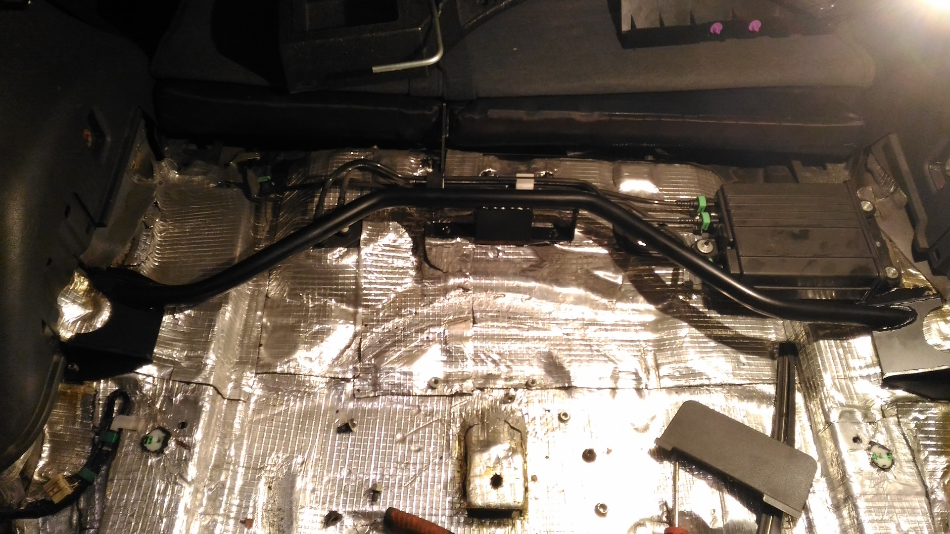

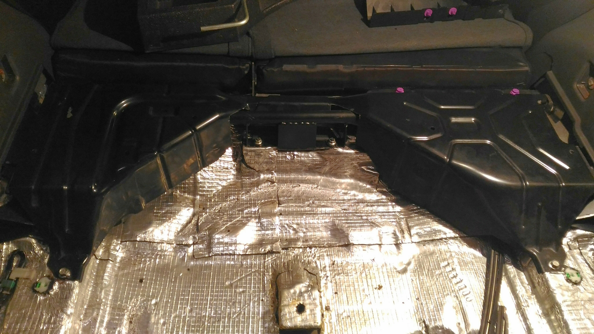

На прошлой неделе, я вновь стала счастливым обладателем распорки, на этот раз задней верхней. Можете закидать меня помидорами, со словами что на этот кузове она не нужна, ну вы же знаете, что если женщина вобьет себе что-то голову, то это насовсем)))

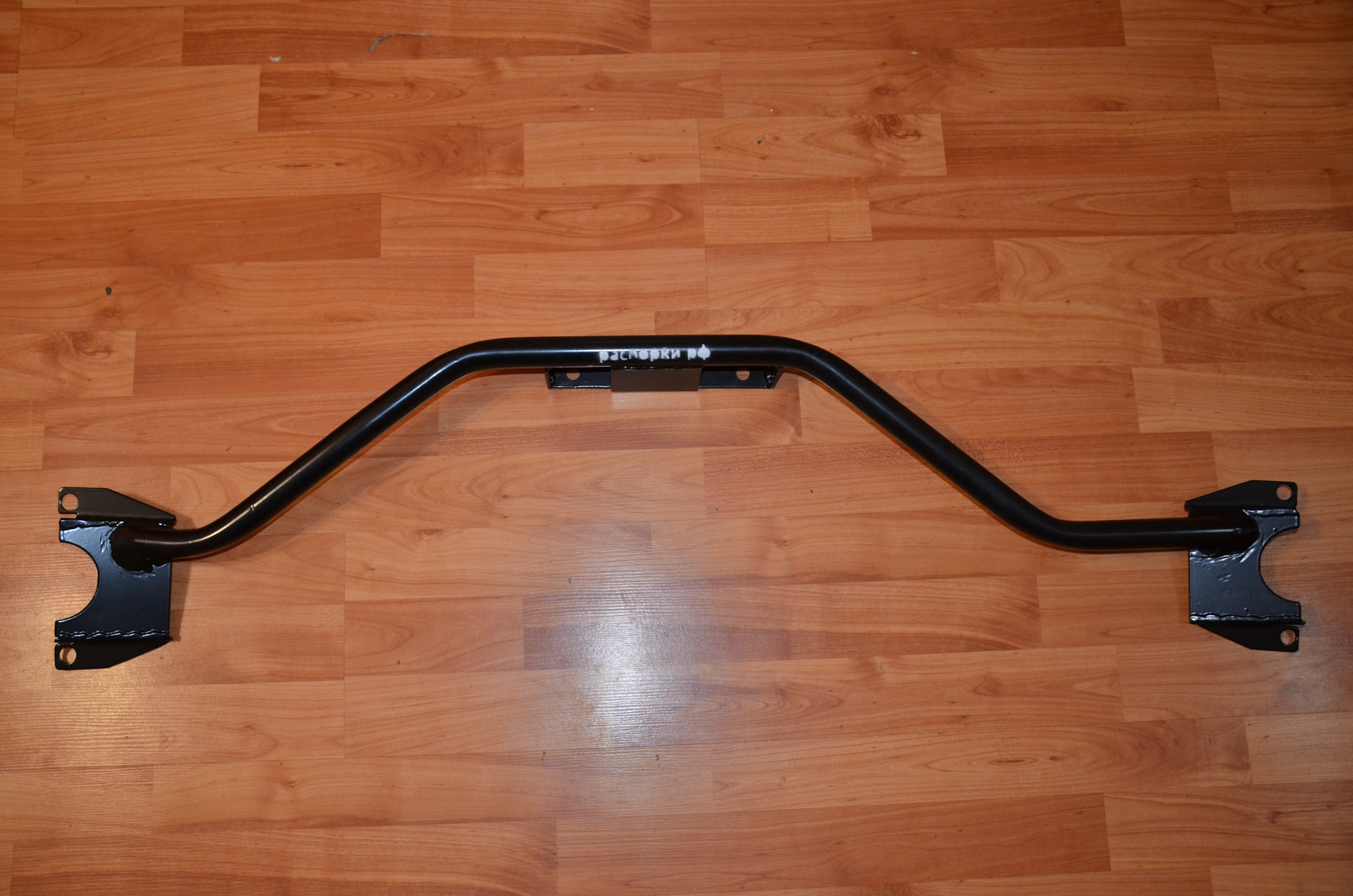

Заказывала вот здесь.
Спасибо Игорю, на все вопросы ответил и как только забрал с покраски отправил по ТК.
Так торопилась поставить, что заснять отдельно не успела, поэтому одну фотку стянула с сайта, ребята сорри)

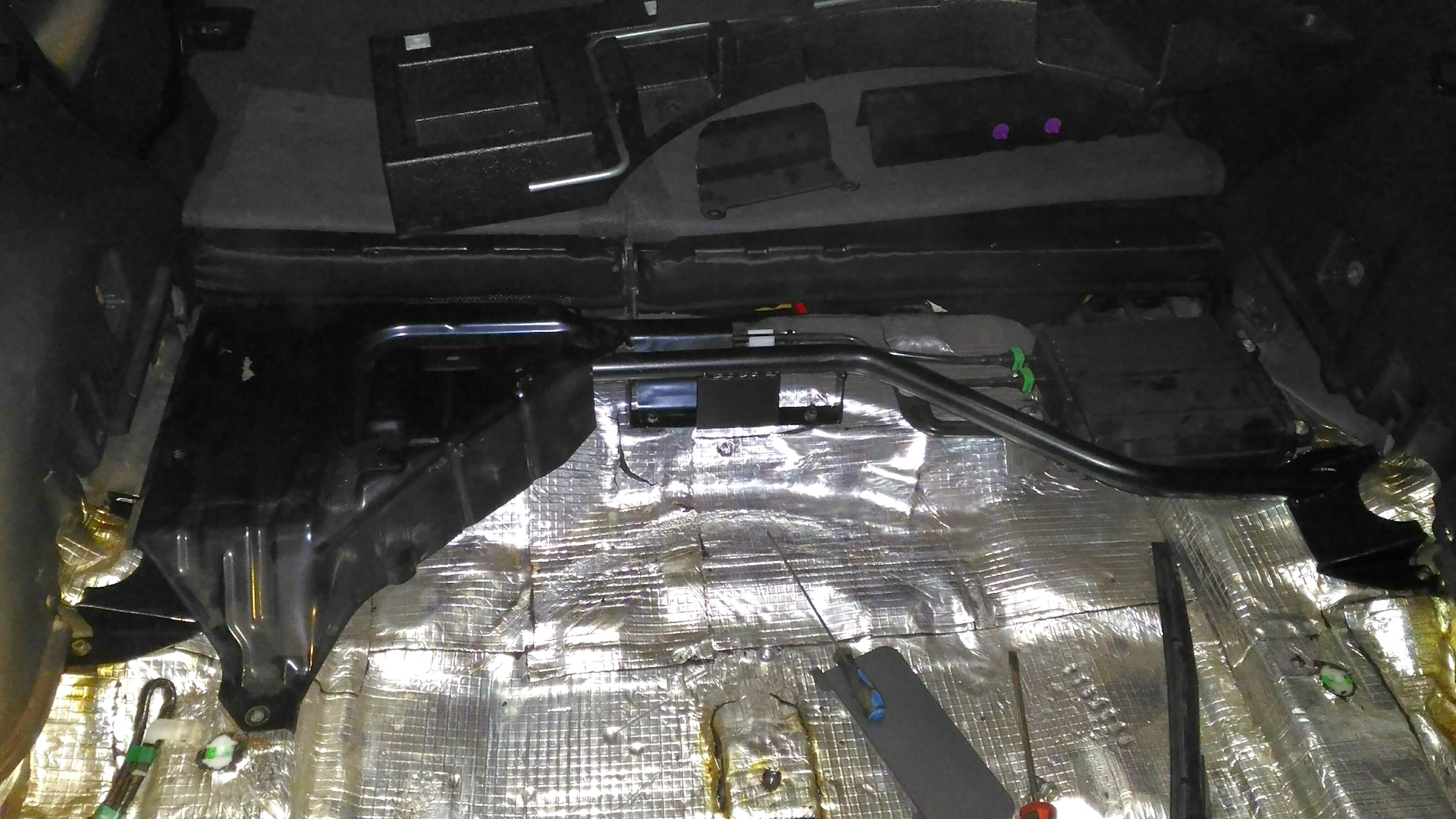

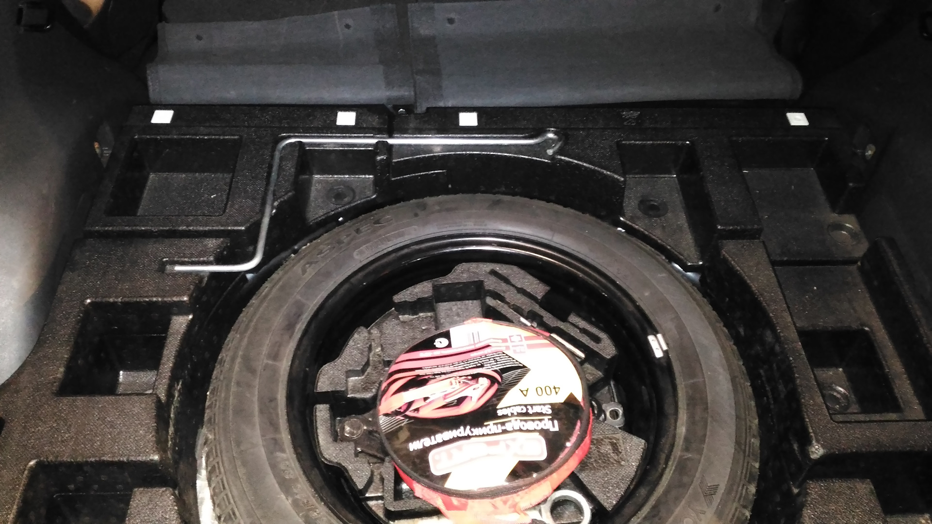

Установка заняла 20 минут, самое муторное вытаскивать клипсы, крепящие пенопласт, ну и болгаркой пришлось немного поработать, отрезать лишнее в защитном кожухе над топливными трубками.
Все встало как родное, на дороге пока особо не понятно, потому что снег который выпал, ухитрился уже растаять, подождем новых сугробов))
Всем снежной зимы***

Ну как она по истечению времени, нужная вещь ?
Спереди однозначно нужная.
Верхняя передняя же есть)именно зад интересует
Сзади стала интереснее уходить в занос
Понял🤙
Мир!
Где брал распорку?
Классно, скрытая установка, более-менее жёсткая конструкция.
Как будет известен хоть какой-то результат по итогам использования, напиши, пожалуйста)
так результат уже есть) машина устойчивее стала, я думаю теперь нижнюю у них же заказать)
Вот ее мне и надо!
Так наздоровье!) ссылка в тексте)
Помоему она на этом кузове как раз и нужна :)
ну теперяча, будем искать нижние)
