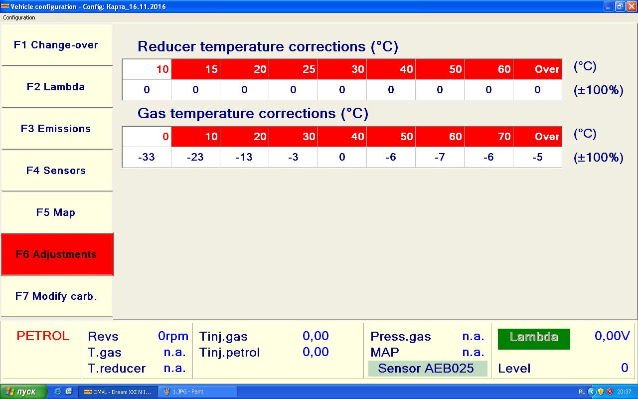

Проблема была в том, что в софте OMVL Dream XXI отсутствует возможность изменения температурных коррекций без некоего мистичекого инженерного USB-ключа.
Однако на форуме gazmap.ru нашелся добрый человек (установщик), который предложил помочь. Я послал ему свой конфигурационный файл, он, имея инженерный ключ, поправил значения температурных коррекций и выслал мне обратно файл. И так два раза (летом я не смог добиться низких температур газа).
В итоге вместо дефолтных значений коррекций
мне прописали такие (красным цветом)
Как видно, разница между было и стало весьма внушителная: при 20 градусах, 60 градусах — примерно 10%, а при 10 градусах аж 20%!
Теперь понятно, почему, откатав карту при одной температуре газа, при другой долговременная коррекция снова уползала.
Понятное дело, что состав газовой смеси разный, а значит и температурные характеристики на разных заправках и в разные времена года будут различаться, но все же новые значения хотя бы учитывают особенности конкретной инсталляции. Так что так сильно как раньше долговременная коррекция в ЭБУ уползать не будет.

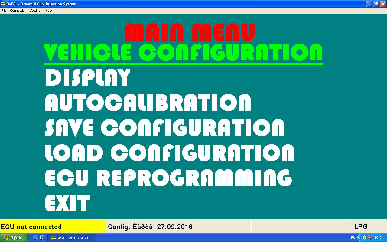

Итак, установленная родная OMVL Dream ХХI версии 6.х.х.х у нас уже имеется. Теперь нужно скачать старую версию 4.6.7 с кряком. Именна эта старая версия, т.к., во-первых, версия 4 еще не требовала инженерный ключ, во-вторых, это вообще единственная версия с кряком, которую я нашел. Тут стоит уточнить, что кряк в общем-то от версии 3.0.2.106, но это не мешает ему работать.
Облазив весь инет, я нашел единственное место (на рутрекере нет раздающих для данного торрента), где можно скачать вышеупомянутую версию с кряком:
chomikuj.pl/koxkox/Dokumenty файл называется lpg.rar
Это какой-то польский файлообменник, и там нужно сперва зарегистрироваться, чтобы можно было скачать файл.
Устанавливаем программу (заменяем путь, дабы не затереть родную версию), заменяем exe-шник из папки "crack" и запускаем.
Язык в настройках ставим English, т.к. русский в крякнутой версии не работает (всмомним, что кряк не от версии 4.6.7).
Наш конфигурационный файл кидаем в папку C:\Program Files\Omvl\DreamXXIN\ConfigLPG
В программе жмем LOAD CONFIGURATION и выбираем в открывшемся окошке наш файл.
Лезем в VEHICLE CONFIGURATION и выбираем там пункт F6 Adjustments/.
Правим коррекции. В моем случае в итоге вышло так (корекции по температуре редуктора я обнулил за ненадобностью)
Закрываем окно, жмем SAVE CONFIGURATION и сохраняем файл. Получившийся файл забираем также из папки ConfigLPG.
Теперь данный файл мы откроем в нашей родной версии программы и увидим, что все настройки сохранились кроме тех, что во вкладке ГАЗ/БЕНЗИН. Восстанавливаем их и сохраняем файл. Готово, заливаем это в газовый блок!
