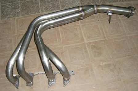

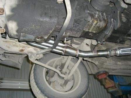

Это запись будет посвящена выхлопной системе, которая установлена на моей машине. У нас есть:

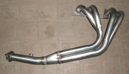

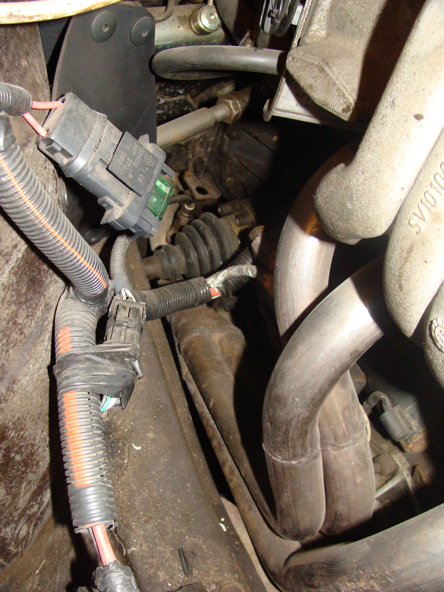

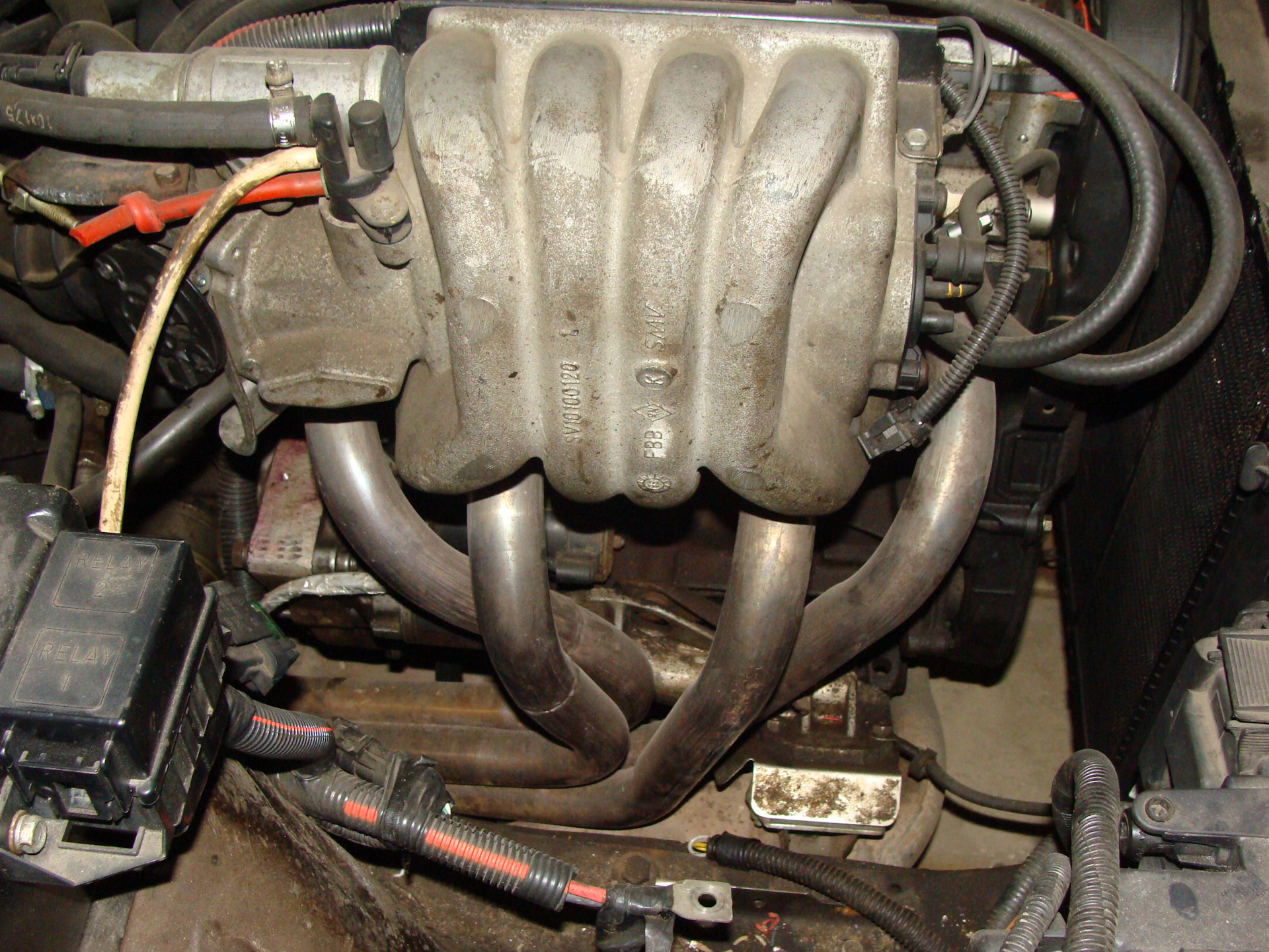

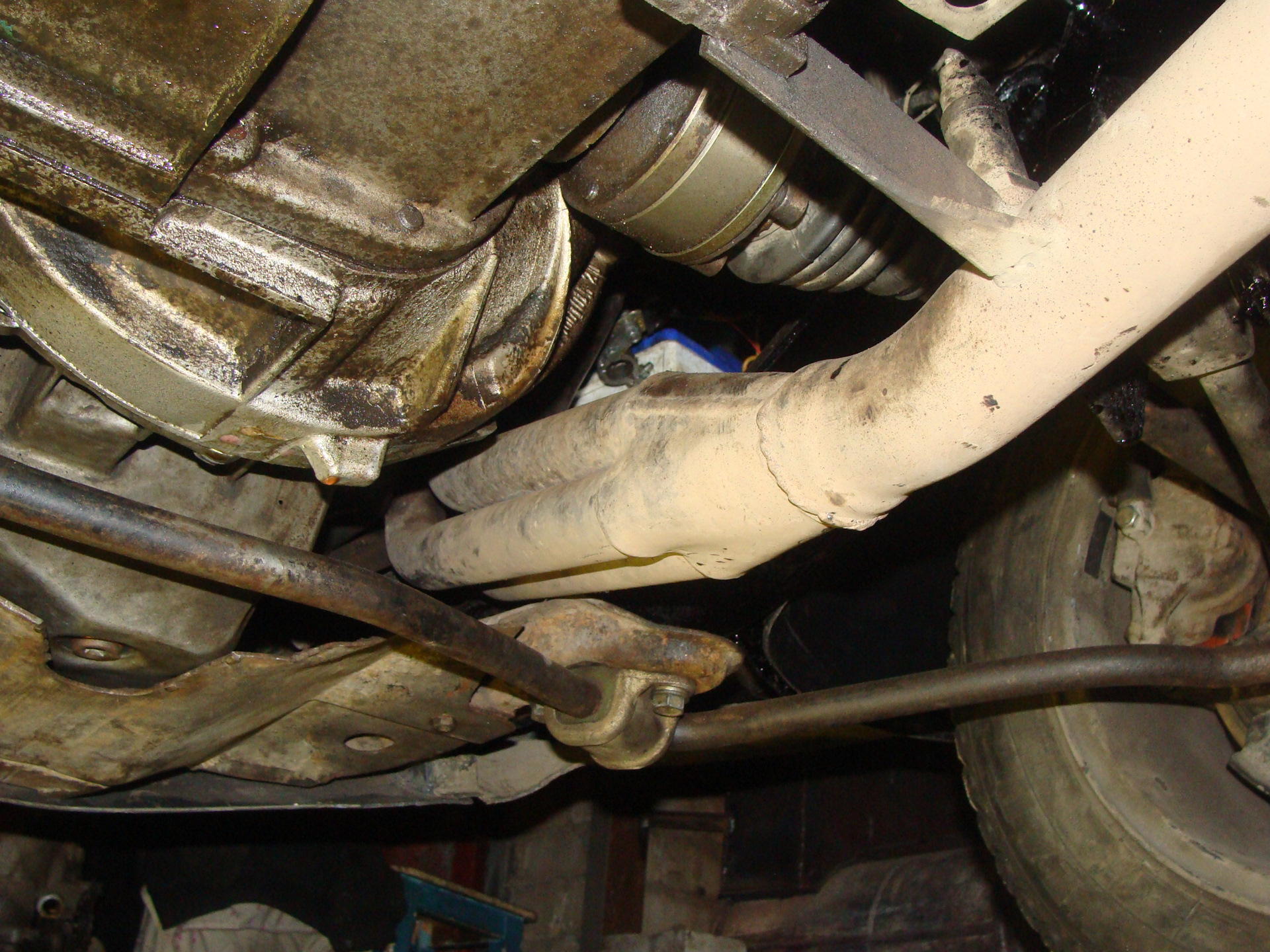

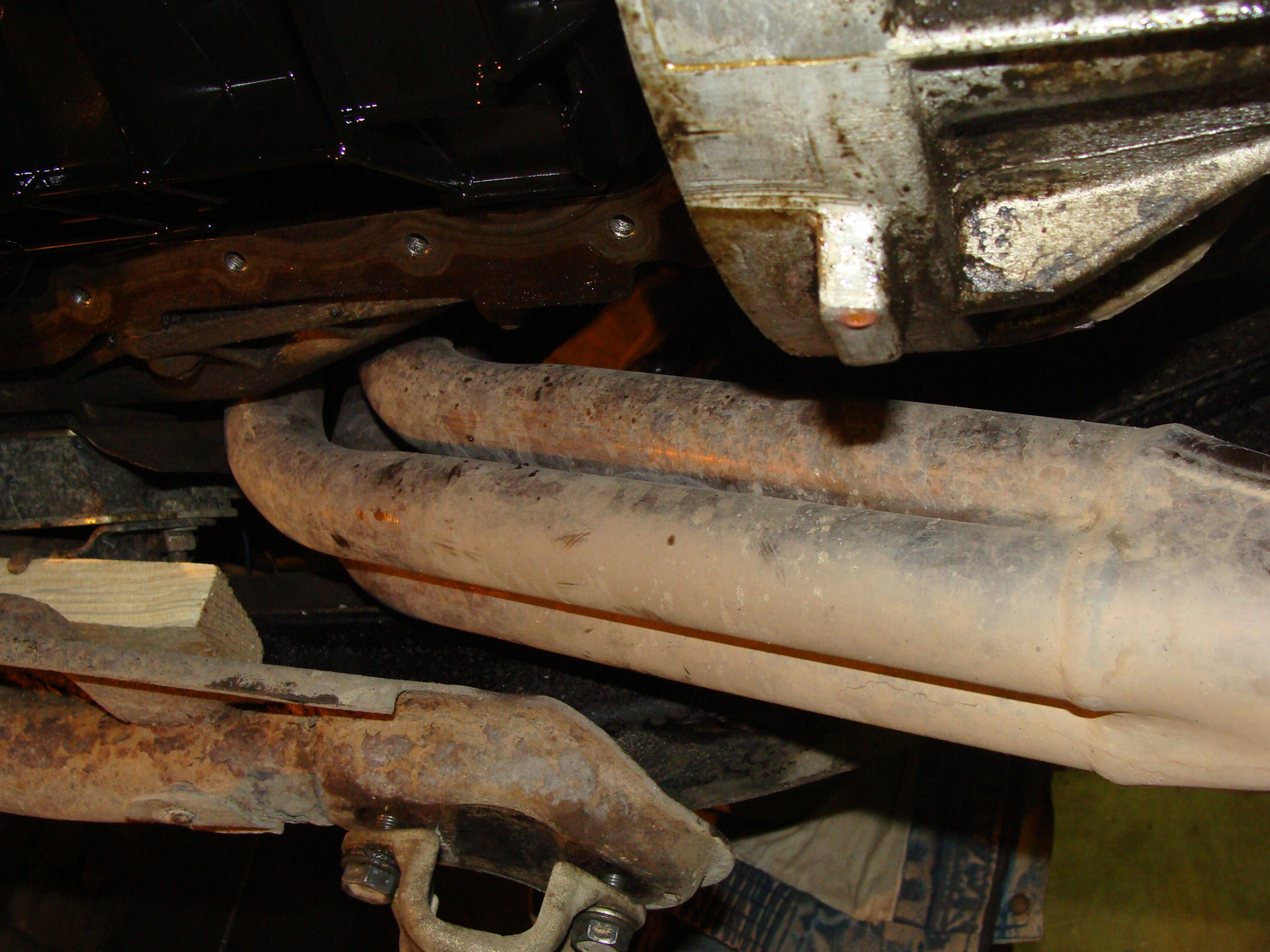

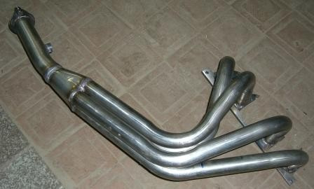

Равнодлинный коллектор 4-1:

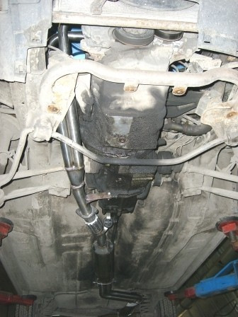

Сам равнодлинный коллектор, установленный на машине. Вид из подкапотного пространства:
Вид снизу:

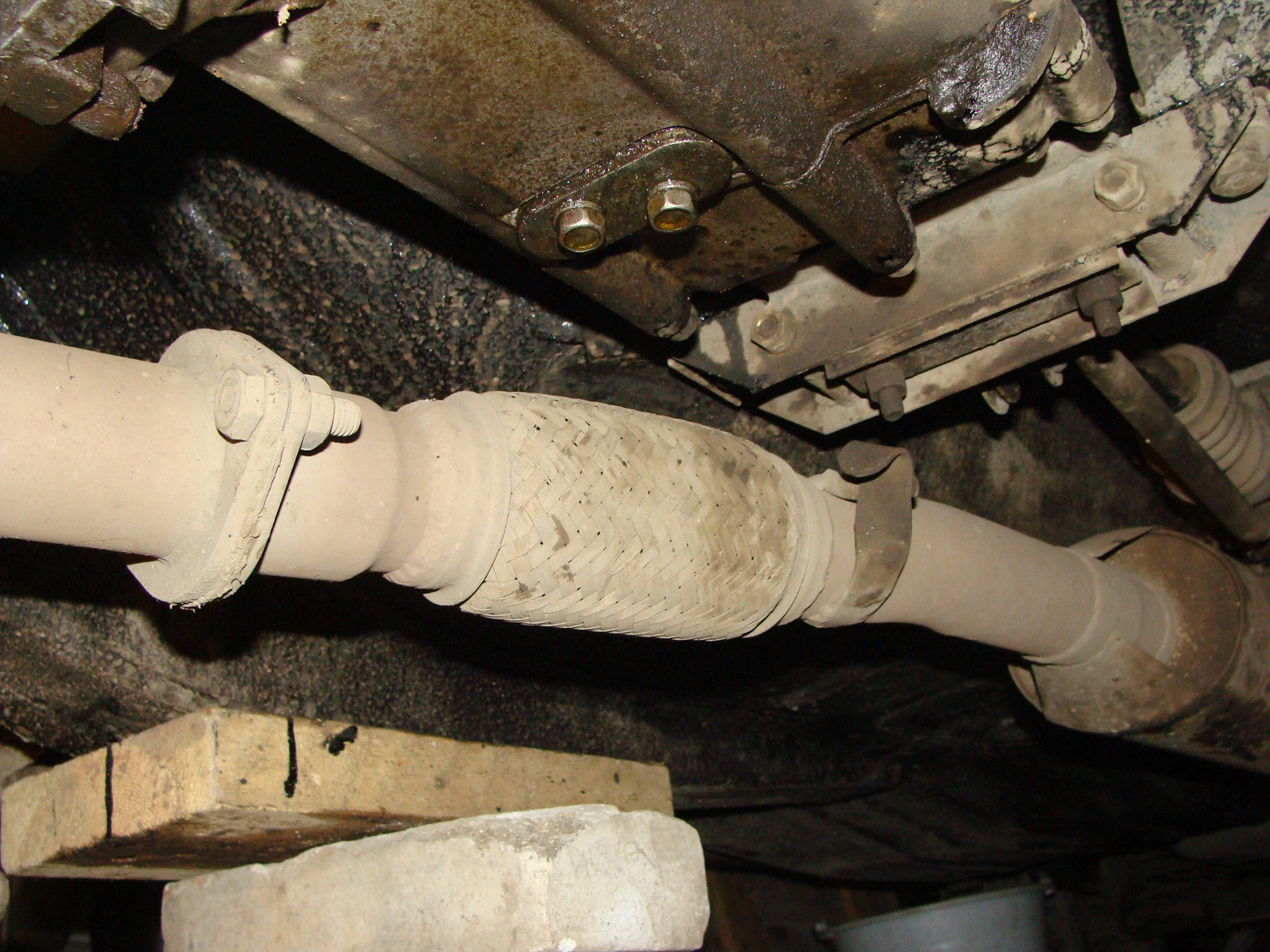

Перенесённая лямбда с удлинённой проводкой и крепление к кпп(спорд же:D):

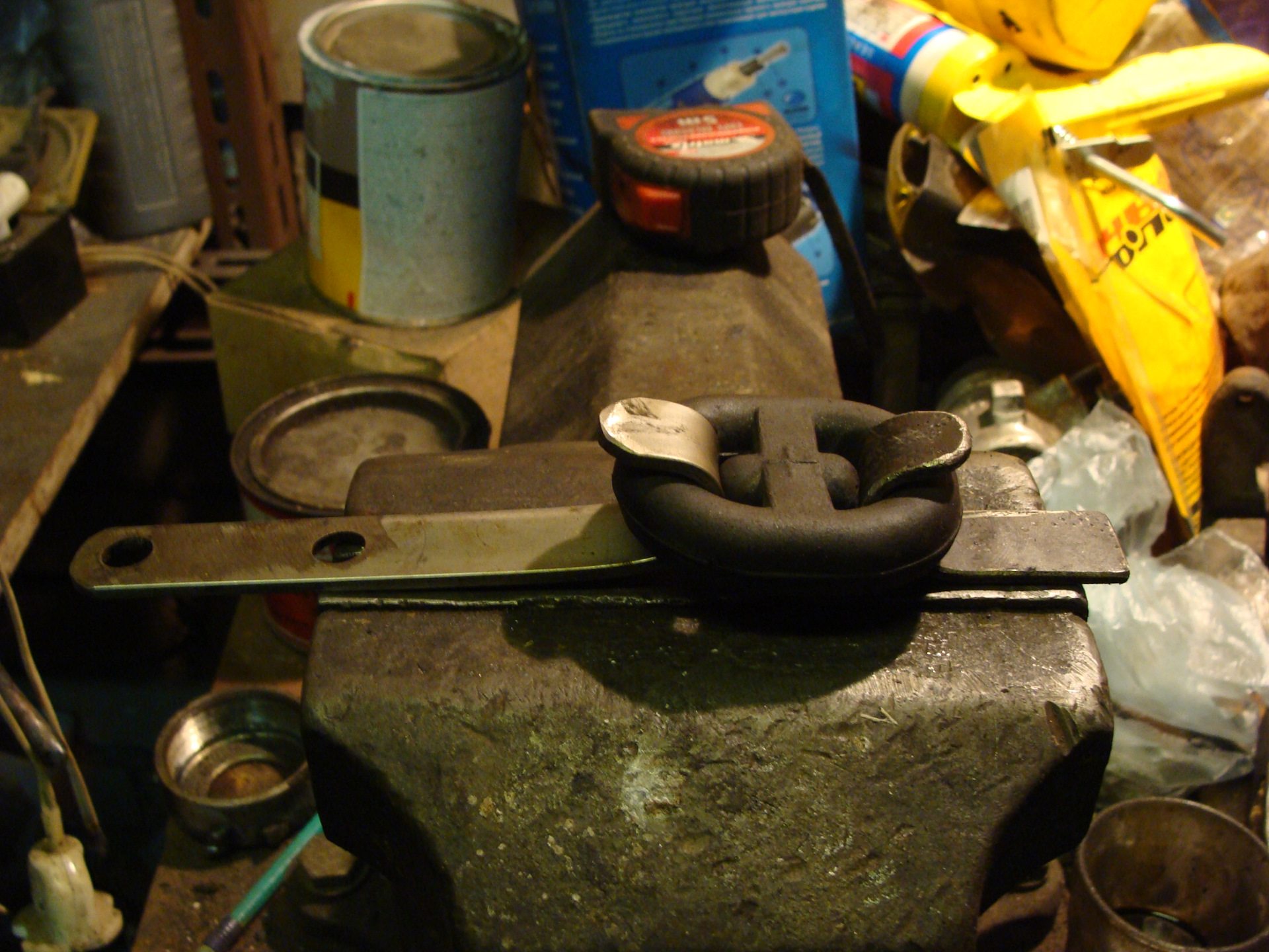

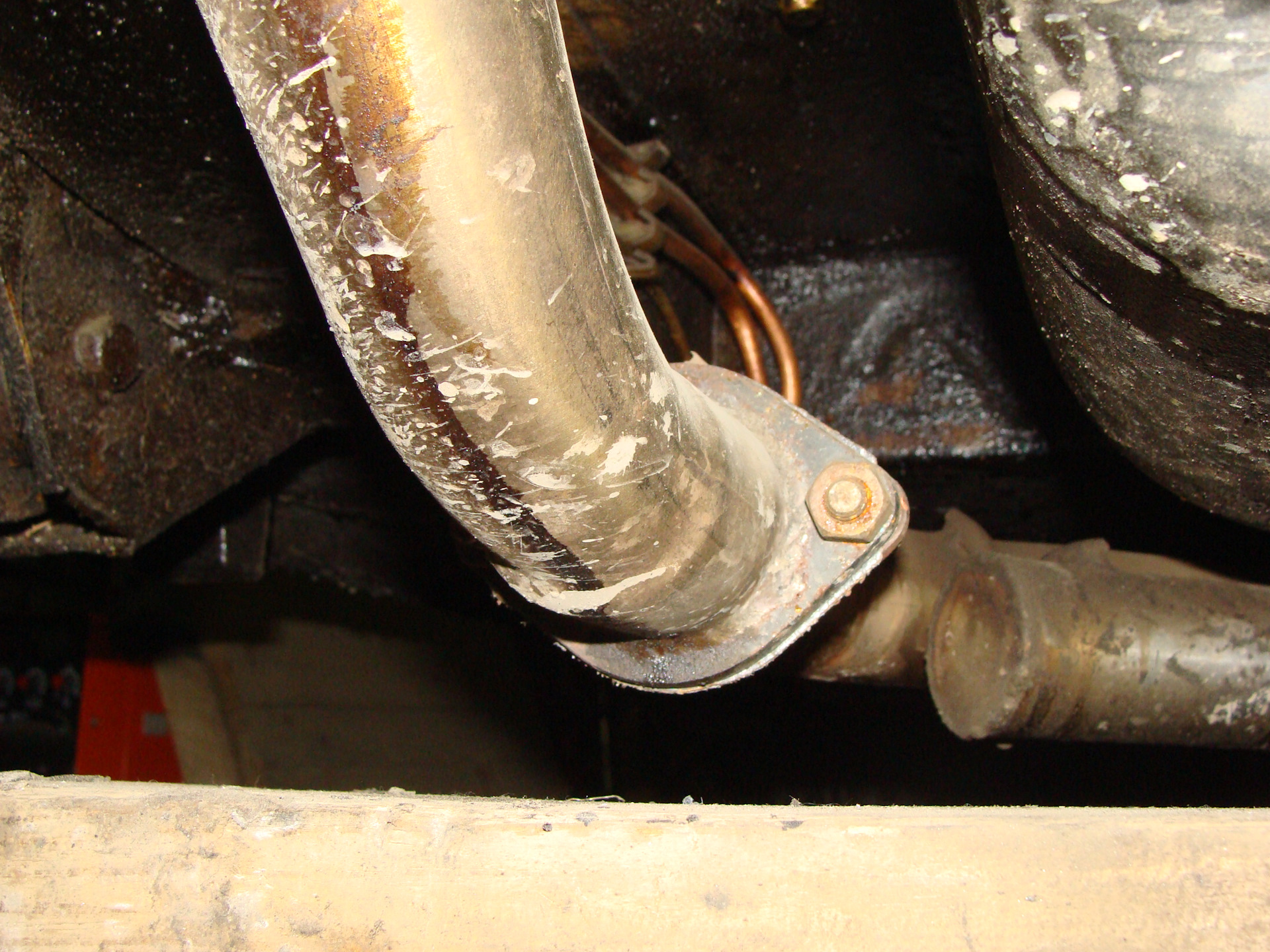

Фланецевое соединение + гофра и крепление(о котором я узнал недавно, сделаю крепуху и поставлю резинку):

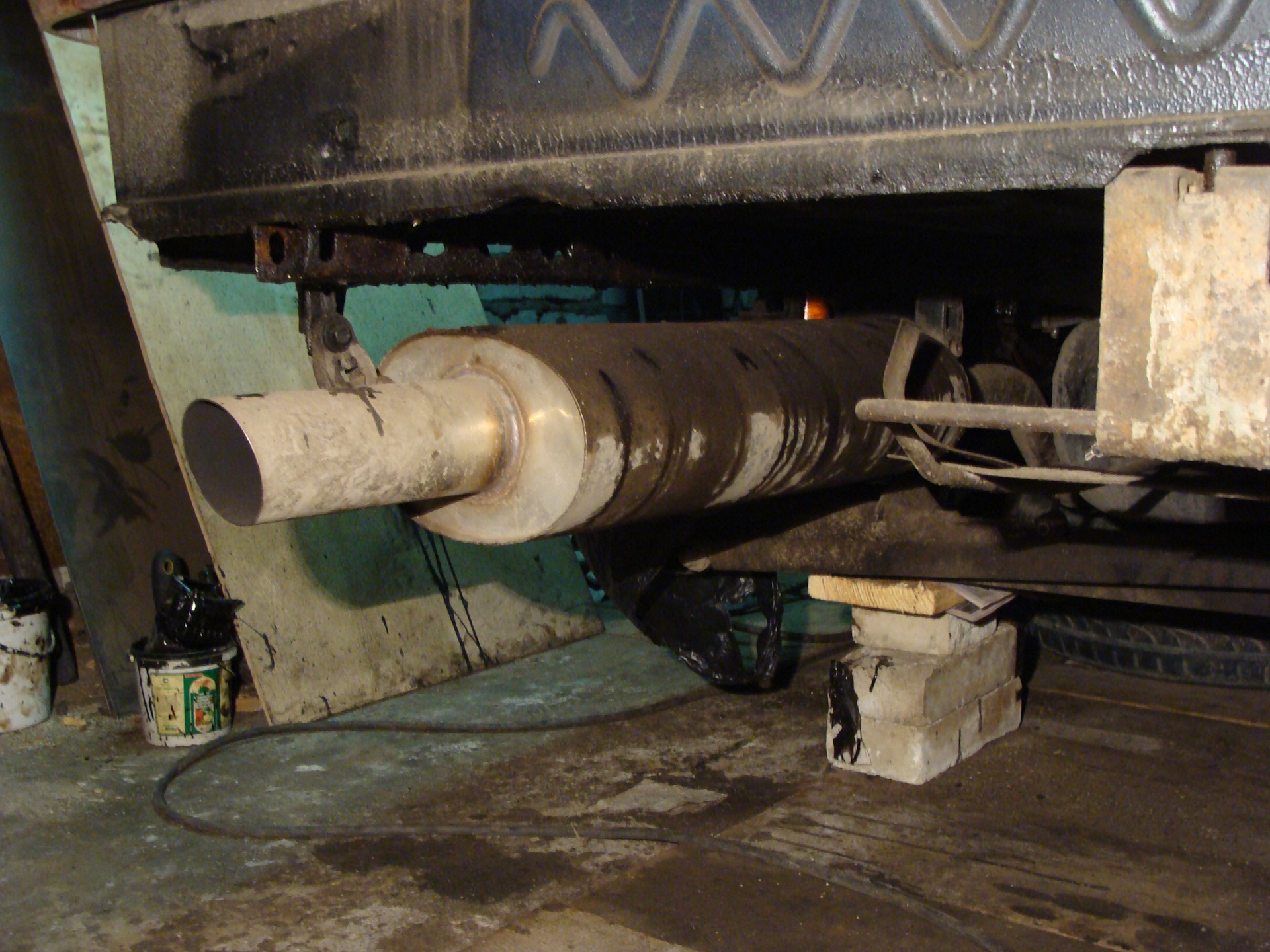

Резонатор с резонирующей трубой(я думаю, что это резонатор Гельмгольца):
На моей машине:
Виден с правой стороны резонатор Гельмгольца и фланцевое соединение:

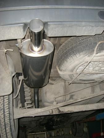

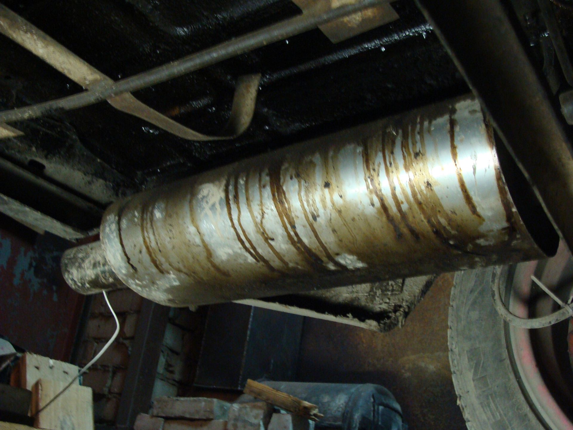

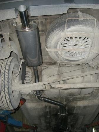

Глушитель овальный:
На моей машине:

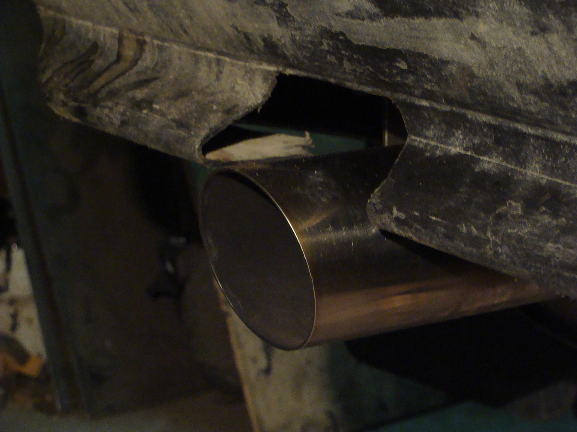

Было сделано нормальное крепление у бампера. Иной тип крепления. Резинка: VAG
Сделал больший вырез в бампере:
Прямоточная выхлопная система by U-Power.
Насколько мне известно, было изготовлено всего 6 таких выхлопов, включая тот, который стоит на моей машине. Две системы без глушителей…на спортивный лад)))
Вся трасса на 63 мм. трубе, 76-ой выход из глушителя.
Резонатор Гельмгольца пердназначен для подавления резонанса на определённых оборотах. Многие прямоточные системы подвержены этому. Кому эта тема более интересна и хочется узнать, как рассчитать объём, велком сюда: жмак
Звук выхлопа на хх даже тише, чем, например, сток ф3р с сааб-банкой. Самый сочный звук, начиная от 2500 и до 3500-4000 тыс. оборотов. Проезжая мимо припаркованных машин, ловлю огоньки, пиликанья и звуки сработавших сигналок:DDD
