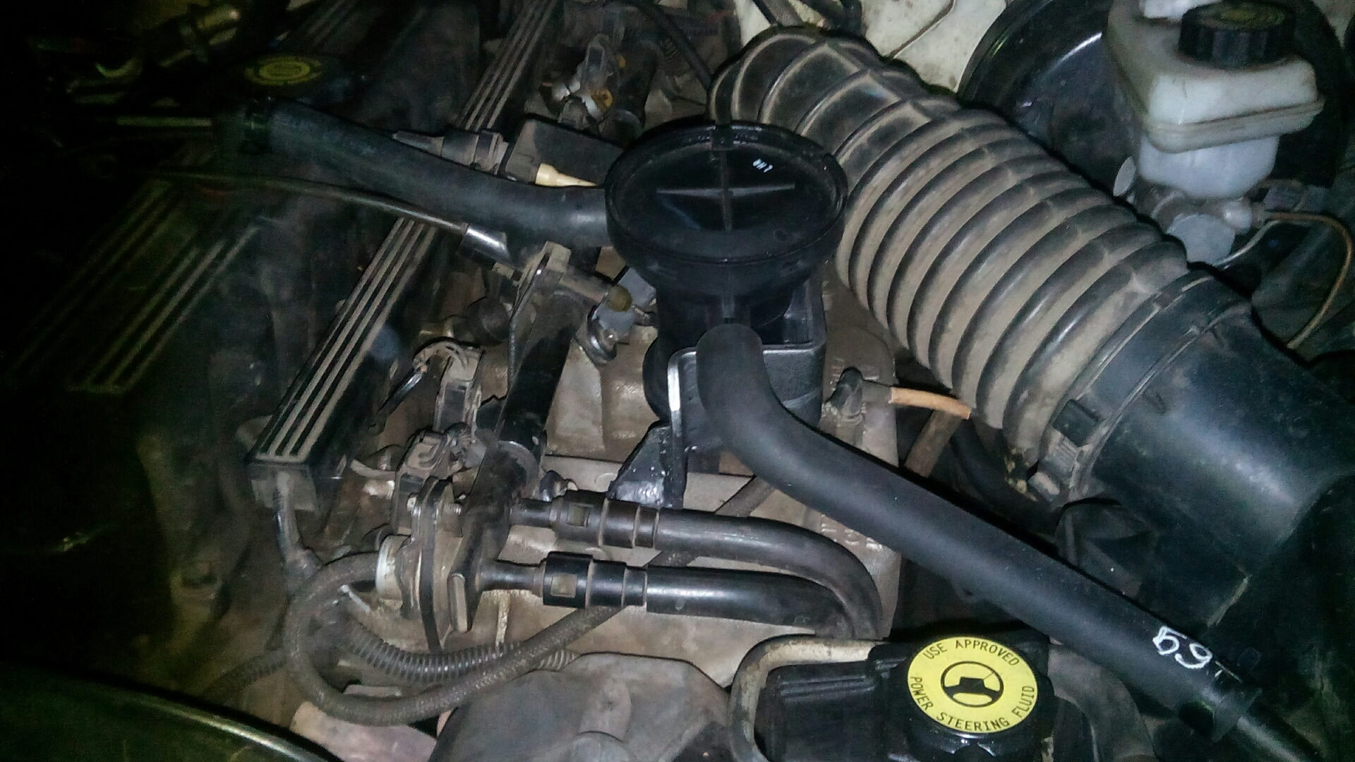

Поставил маслоуловитель (2674045500 хендай–киа). Причины, небольшой маслянный туман, который оседал на фильтре. Компрессия 10 везде, система рециркуляции промыта, жора масла нет, но все равно постепенно на фильтре масло, а в холод еще и конденсат.

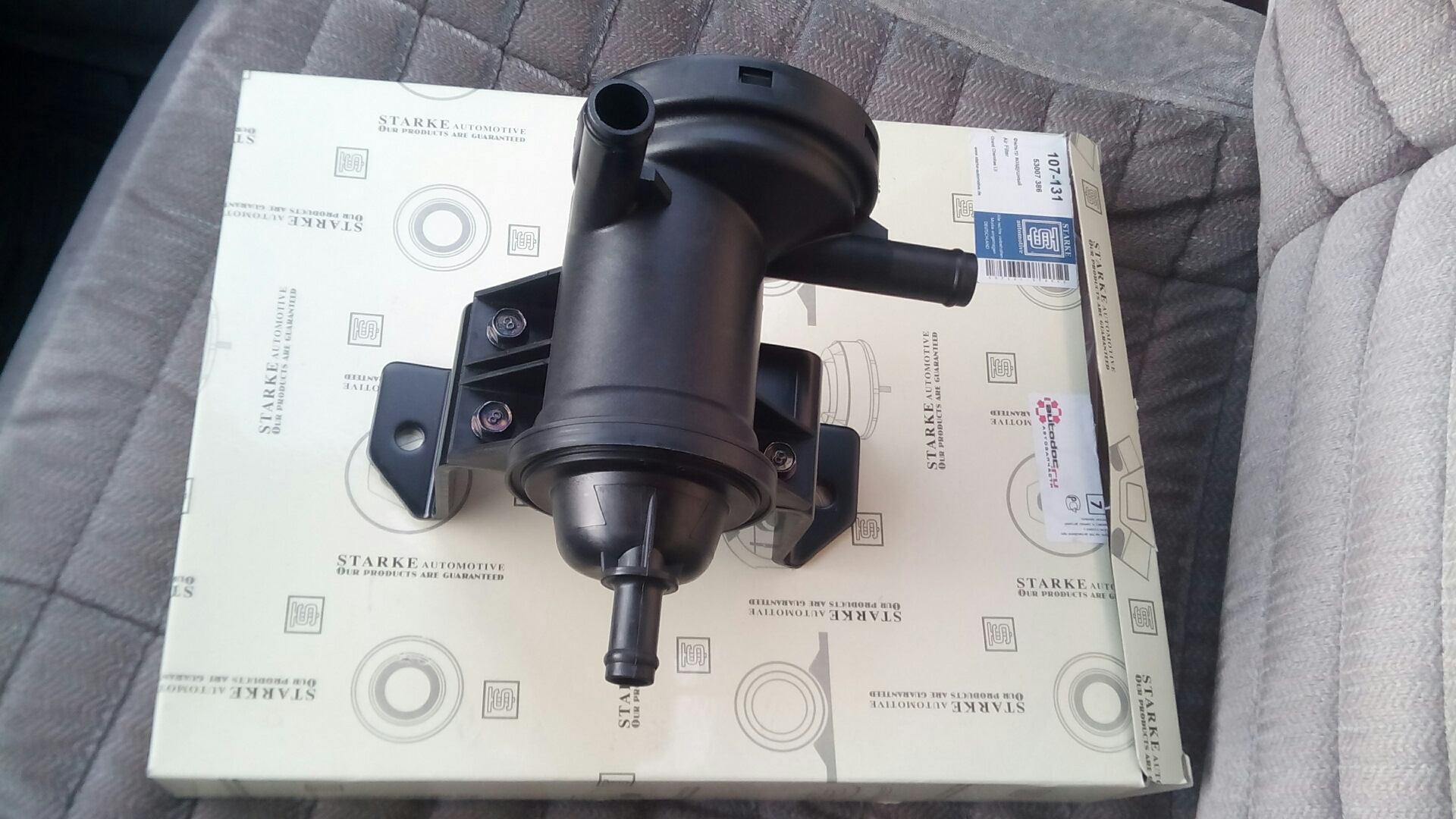

Маслоуловитель взял от хендай–киа, оригинал, что–то около 1200р, продается сразу с металлическим кронштейном, наварив на него пару ушей закрепил его на коллекторе, слив масла и конденсата пока организовал в бачек ГУРа от Шнивы (волга, уаз, и куча ВАЗа.). Разместил на коллекторе, там теплее всего, чтобы зимой не перемерз. Важно соблюсти уровень, вход в маслоуловитель должен быть ниже выхода из ГБЦ. Наблюдаем.

Как наблюдения?) Есть результат?
Да, там копится масло :) можно даже слить

клапана вентиляции картера и фильтр-отделитель проверь!
Крышку клапанную снимал, изнутри мыл, все путем.
я про Г-образный клапан и фильтр (колобашку)
Г образный мыл, снимал
Про какую колобашку? :) на амс242 нет колобашек
да, виноват, там два Г-образных… я так понял один как у меня — подпружиненный клапан
Я их снимал мыл, пытался новые поставить, заказал, пришли какие то лругие, от рестайла может, так и валяются
ну я к тому, что может они косячат с выдувом через сальники…
У меня там нет клапана, просто г образные трубки, косяк если тонкая забита, бывает, но она не забита, возможно просто небольшой избыток картерных газов
так вот там в одну сторону вроде должно дуться, в другую нет… может не так?!
Ну в толстом патрубке во все стороны, а в тонком пррс о типа калиброванное отверстие, вроде не там клапана, но на лругих маш инах там клапан видел, не на джипе :)
на 5.2 есть клапан
Там другая рециркуляция
ну хорошо, я предположил … ))
В споре рождается истина :)
никуя )))
в споре рождается фигнал, а истина — в вине )))
ахаха :-) нет — так не надо.
Ромка, на 4л передний штцуер с дыркой диаметром в сам штуцуер, а задний штуцер с калиброванным мелким отверстием, чтобы создавать разряжение. На 5.2 уже лучше сделано. На 4ках регулярно масло оседает на фильтре да и резиновые уплотнители вечно сопливят на крышке, ибо быстро дубеют.
Благодарю. Буду знать.
