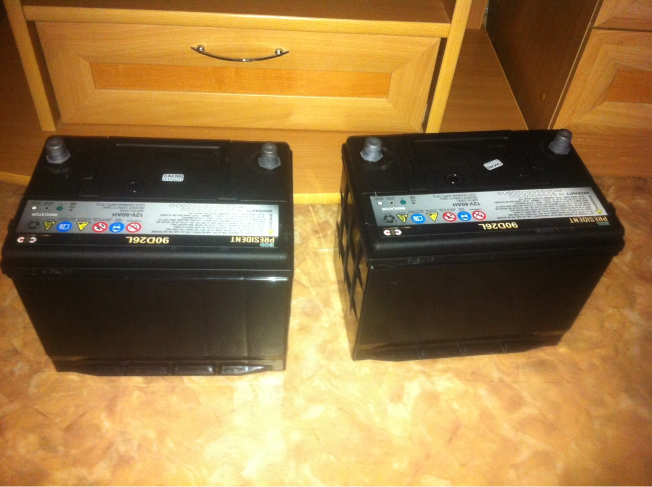

Аккумуляторы еще прошлой зимой показали, что они больше не жильцы — кипение начиналось уже после получаса зарядки. Естественно, летом часть электролита выкипела, долил 1,5 литра в оба аккумулятора. В общем, всеми способами оттягивал момент покупки новых аккумуляторов. Если при минус 25 они позволяли заводить авто даже с брелока, то в минус 34 их хватило на 5 оборотов коленвала. Честно говоря, ежели бы я вечером завел машину и подзарядил их, возможно момент покупки новых был бы еще оттянут.
В общем, в субботу поехал по городским аккумуляторным магазинам (а их всего два). Выбора в размере 80D26L практически не было, поэтому взял в общем то просто то чего было в количестве 2 шт. и в разумные деньги.
Судьба пала на President
Аккумуляторы необслуживаемые, 80 Ач. Посмотрим, сколько они протянут с моими короткими ежедневными пробегами…

Так, просто поговорить, не в критику. Раньше стояли два по 70Ач=140 Ач. Генератор у нас на 120А. Следовательно, при кратковременных поездках новые аккумы сдохнут быстрее, т.к. будет еще больший недозаряд.
Если что-то путаю, может кто поправит?
С точки зрения формальной электротехники получается так:
При старте батарея теряет заряд, выраженный в Ач. Далее этот заряд нужно восстановить. Если аккумулятор потерял 70 Ач, это заряд можно восстановить током 70А в течении 1 часа, либо 7А в течении 10 часов.
Зарядный ток аккумулятора будет определяться напряжением внешнего источника на его клеммах и его внутренним сопротивлением. С большой уверенность можно заявить, что он не будет равен максимальному выходному току генератора. Для этого наверняка напряжение должно быть более 13,8-14,5 В, да и параллельные потребители (ближний свет 65+65+5+5+5+5+5+5 Вт — порядка 12 А) не дадут это сделать. Реально зарядный ток думаю на уровне 10-20 А.
Соответственно, чтобы аккумуляторы повышенной емкости были всегда в заряженном состоянии нужно больше ездить (или периодически подзаряжать), но характеристики генератора тут особого значения не имеют.

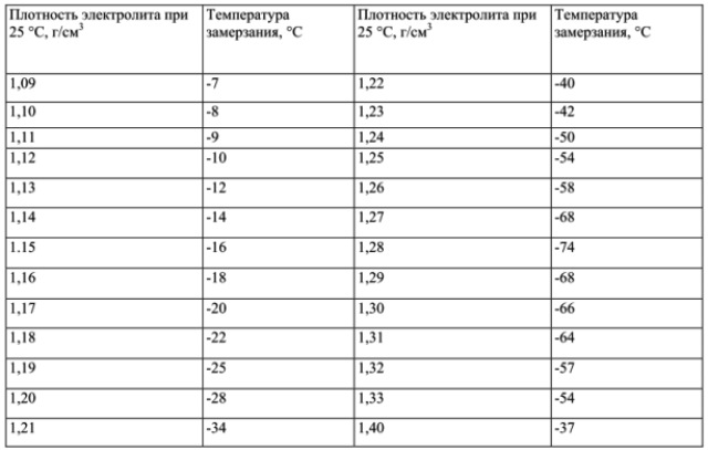

Москвичам не понять сибирских мужиков )) КАК НЕ ОБСЛУЖИВАЙ В МОРОЗ ЗА 35 ЭЛЕКТРОЛИТ ЗАМЕРЗАЕТ.

Просто не нужно сравнивать условия эксплуатации АКБ в большой теплой Москве и в маленьком сибирском городке, где от края до края 10 минут езды. Аккумуляторы и обслуживались и заряжались и кабы не температура за минус 30, ездили бы еще черт знает сколько лет (до минус 25 работают без проблем). Не факт, что твои аккумуляторы при минус 35 будут гораздо живее.
