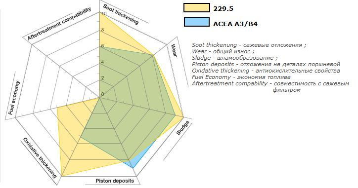

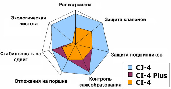

нифига не понятно. Я смотрел на то, что у него допуск CI-4 это вроде самый высокий
Да, для Вас 229.5 не пойдет, он в основном для бензина.
для дизеля:
2002 год CI-4
2004 — CI-4PLUS
2006 — CJ-4
ну, так у меня CI-4 и есть, ZIC X7 DIESEL

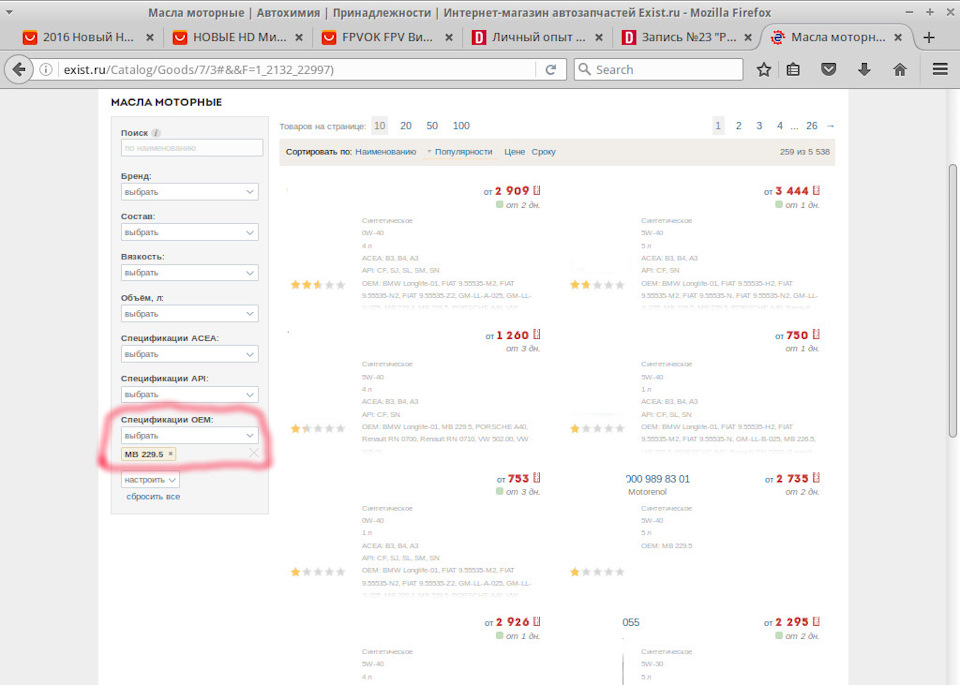

Ребята! По секрету всему свету MB 229.5!
это вроде допуск?
угу
