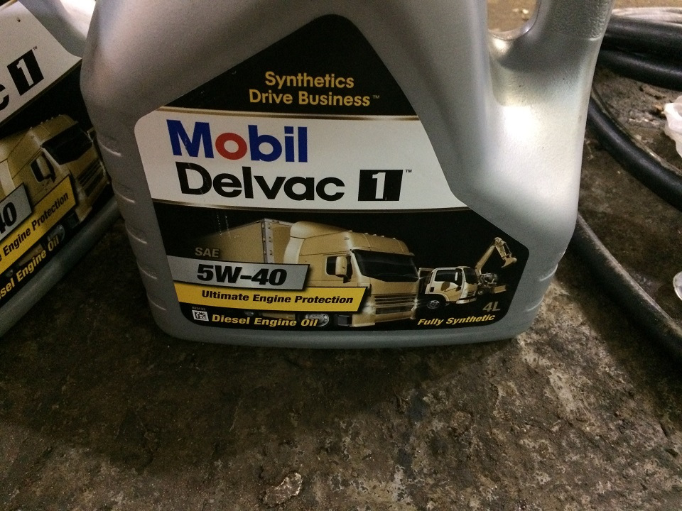

— Замена масла. У меня дизель. Второй раз заливаю Mobil Delvac 1 5w40. Оно для коммерческого транспорта. Мне понравилось. Угар сократился, по сравнению с Shell и составил 3мм "по щупу" за 10 тыс км. Я считаю это хорошо, для пробега в 240 тыс км. Не дешево :(, но для второй замены пришлось купить всего 8 литров, ибо 2/3 канистры осталось с прошлого раза.

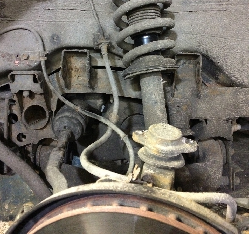

Заменены сайлентблоки переднего верхнего рычага, для симметрии, поскольку правые сайленты были заменены ранее. www.drive2.ru/l/457549670344859677/
Болты открутились отлично, поскольку в подвеску залезаю раз в пол-года и все смазано :)

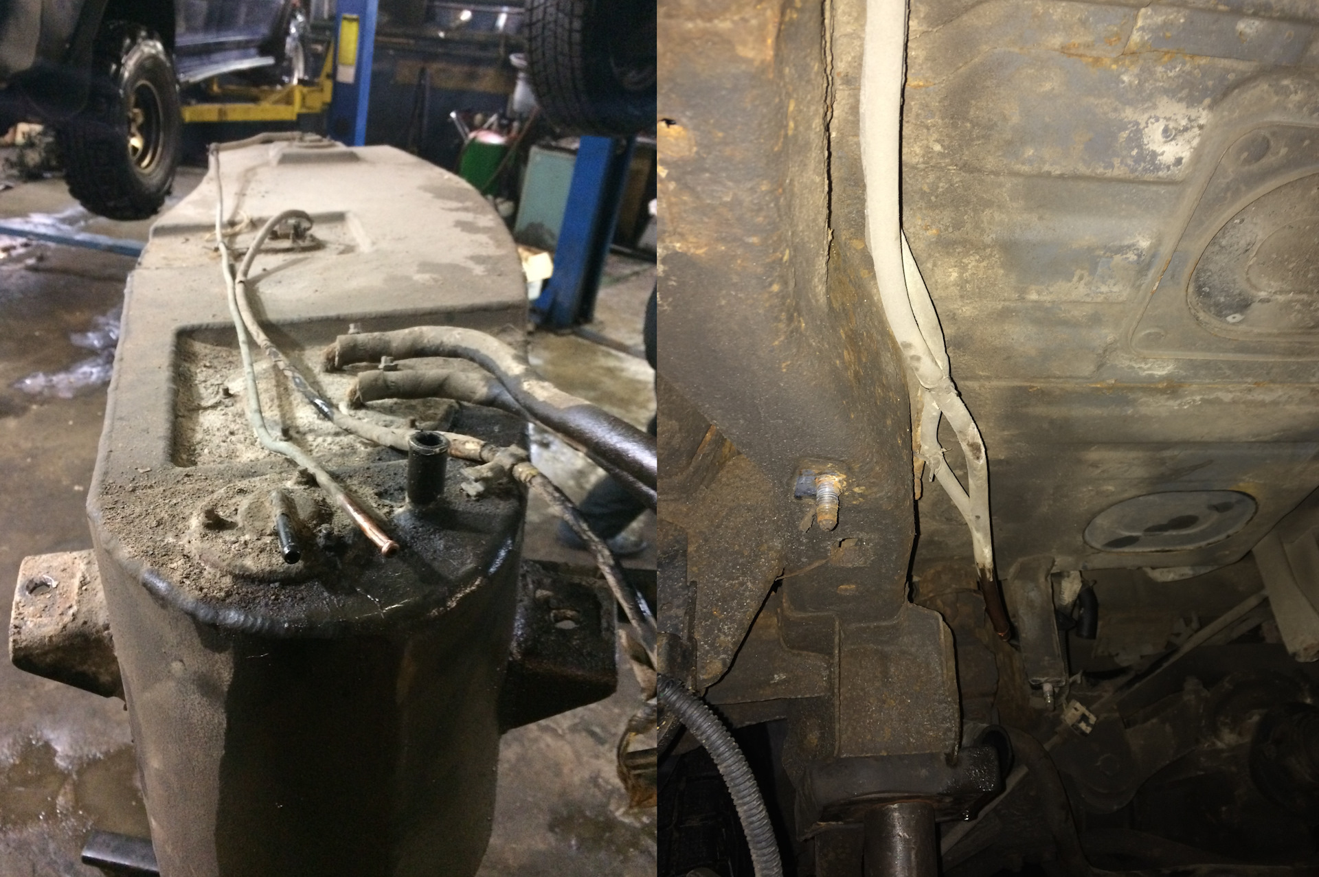

Основное время работ было посвещено баку, а именно его подключению.
Купив машину, я бесконечно был раз запасу хода (более 1000 км) на двух баках (общий объем 150-160 литров). Однако радовался я до весны. Когда начал открывать окна или люк, с багажника весьма сильно тянуло диз.топливом. Комфорта это не добавляло, особенно когда путешествовал с семьей. В результате было принято решение от второго бака избавиться или переделать систему (витают мысли о внешнем баке). Бак был снят давно: www.drive2.ru/l/8265684/ .
Для его подключения использовалась система клапанов, которые были расположены в нише багажника. Смущало, что клапан на обратку имеет 8мм штуцеры, а стандартная обратка П3 10мм.
Соответственно было принято решение демонтировать это хозяйство, что бы восстановить нишу багажника и использовать для полезных вещей (инструменты, аптечка, огнетушитель).
Так же бак нужно было снять для восстановления системы вентиляции (маленькие тонкие трубки на дизельной горловине как раз для этого: выравнивания давления при нагреве топлива).
Бак был снят и подключен напрямую к топливным трубкам шлангами Gates (12/10 мм). Клапаны демонтированы. Трубки подключены и подготовлены для заведения под подкрылок.
На все ушло почти 6 часов. Основной времяпожиратель: бак.
Не обошлось без "печальки". Задние верхние рычаги, а точнее их болты — закисли. Не откручиваются. А хотелось заменить рычаги и шаровые. Поедем еще раз. По прогнозам на целый день: пилить.

да масло фигня) я за 2500 4 л канистру беру))) шаровые уже закупил) упирается всё в холодный гараж) да и пилить не охото) надеюсь повезёт) 2 года назад верхние рычаги снимались, сейчас хз, но пока резинки живы я присматриваюсь закупаюсь) летом опять будет веселье с раскидаловом бака и тд) разбор полётов короче)))
Аааа… Про рычаги .
Я купил оригинальные шаровые и контрактные рычаги с оригинальными сайлентами в очень хорошем состоянии.
Теперь болты еще придется докупать.

Тоже лью Мобил, только Super 3000 Diesel. Расхода практически нет, по щупу за 10 тыс.км незначительное изменение. С оригинальным масляным фильтром такая же "фигня", топливный меняю вместе с маслом.
Я, когда машина на подьемнике была, углядел запотевание на турбине и подтек сбоку на моторе. вот думаю — не это ли причина расхода масла.
Давно ездишь на этом масле? В легковых крайне не советуют использовать грузовые масла — повышенное щелочное число ведет к образованию отложений на клапанах и поршнях.
10 тыс проехал.
В форуме на эту тему весьма большое обсуждение. Для дизельных наоборот советуют. Оно остается маслом через 10 тыс.
Я просто маслом занимаюсь 10 лет и немного в теме что произойдет в будущем… режимы работы грузовиков отличаются от легковых дизелей!
я конечно не эксперт, но на оил-клубе хорошие отзывы о нем. www.oil-club.ru/forum/top…26-mobil1-delvac-1-5w-40/
Моет хорошо.
Вязкость сохраняется на всем сроке службы, что подтверждается маленьким угаром. Несколько человек из форума льют его, притом, покупая в канистрах по 20 литров — получается бюджетнее.
Посмотрим, со временем.
Единственное, я сейчас углядел на сайте, что есть такое же, только 5w-30
На форумах почти все не специалисты и делают выводы типа — тише стал работать или масло не жрёт!, а что с мотором происходит не знают!
Вязкость сохраняет))) это не показатель! Угар зависит от температуры вспышки. И невозможно понять масло уходит из-за угара или из-за колпачков или колец!

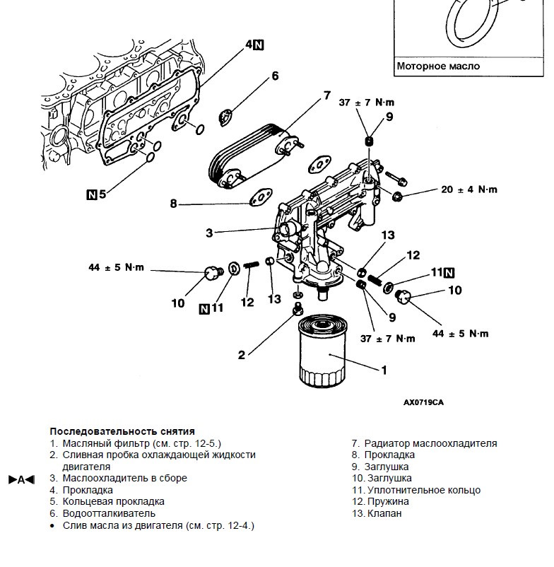

чем это можно объяснить, у меня максимум 8, даже может меньше грамм на 200., такое может быть ?
Может быть в вас маслоохладителя нет?
Вот же, да если честно без понятия ?, вроде есть зап часть № 7, или что то похожее, да что же такое, вопросов больше чем ответов стало))))
Ну вообще, между максимум и минимумом по щупу примерно 1 литр :)
я заливаю по max
я стараюсь середину уровня держать, привычка осталась с больших дизелей, что бы излишнего давления не создавать, особенно зимой, так старики научили, буду поглядеть в следующею замену.

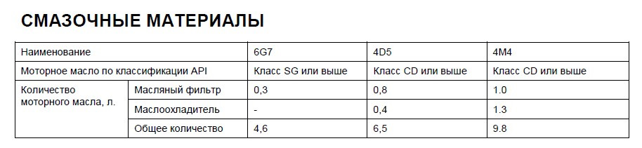

Приветствую, я чёт не понимаю, какой у вас на паджерике литраж масла в двигателе ? у меня из купленных десяти, влезло в районе 8 литров.
Добрый день! влезло около 9 литров.
У меня больше 8 литров ни как не помещается. Прошлый раз залил 8,5, так пришлось через щуп излишек сливать.
Странно. Две канистры по 4 литра вошли и пришлось долить
Проехал уже 30 тыс.км, больше чем 8,5 ни разу не заливал. Скорее всего не все масло сливается, может в масляном насосе что остается.
