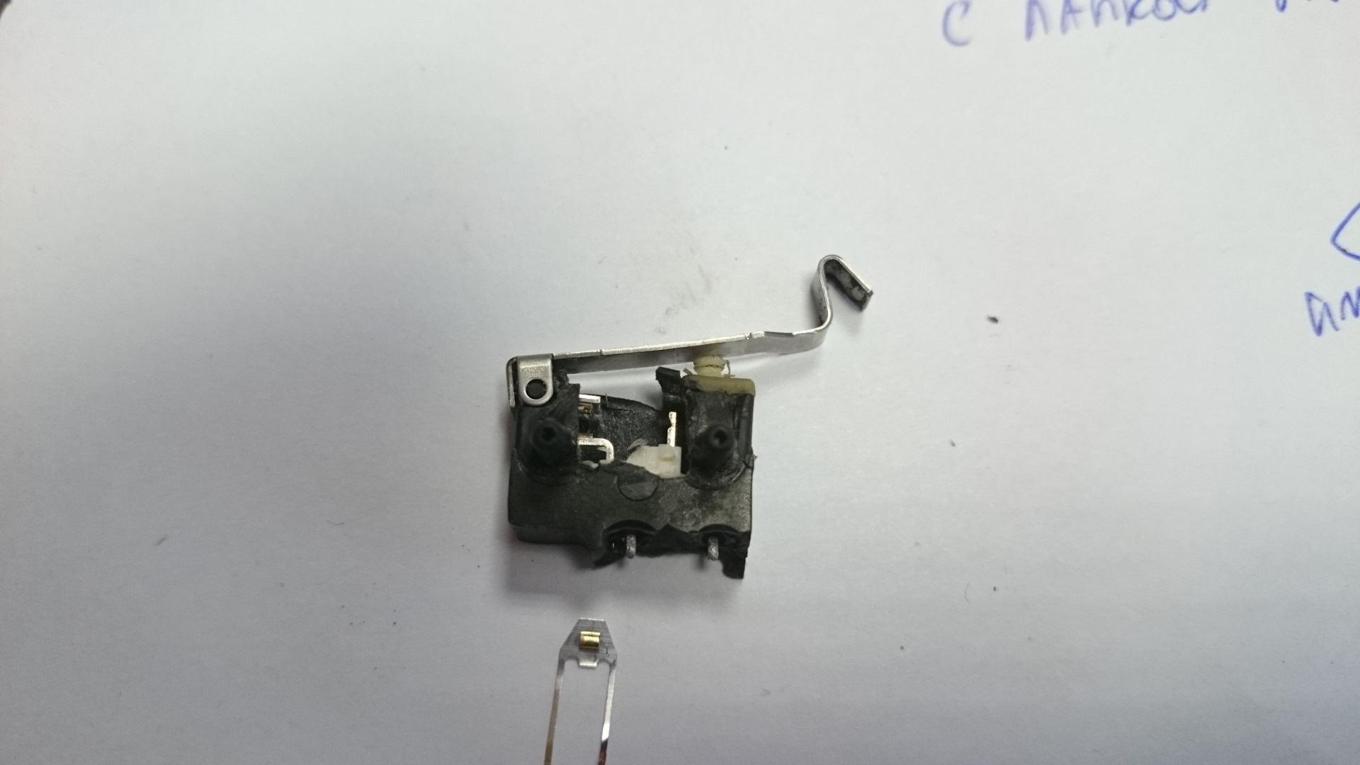

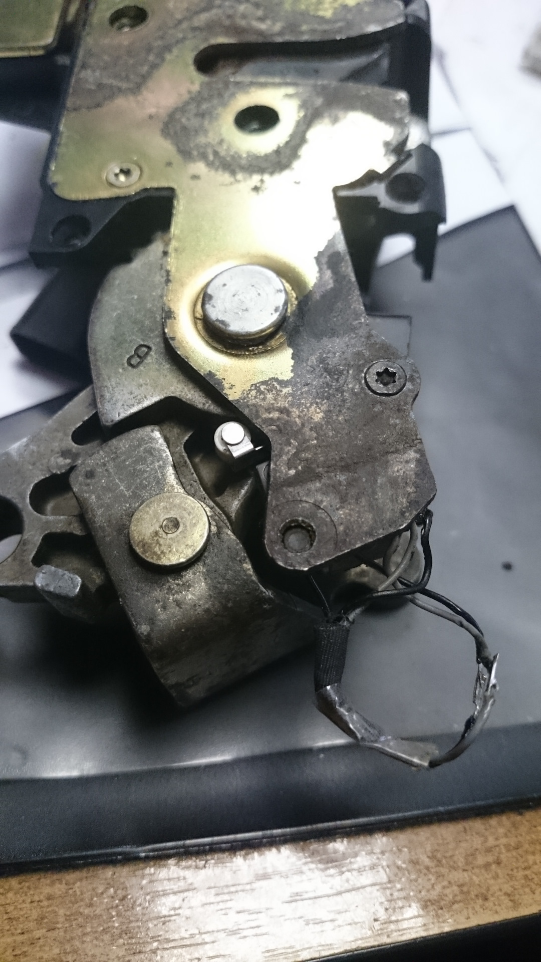

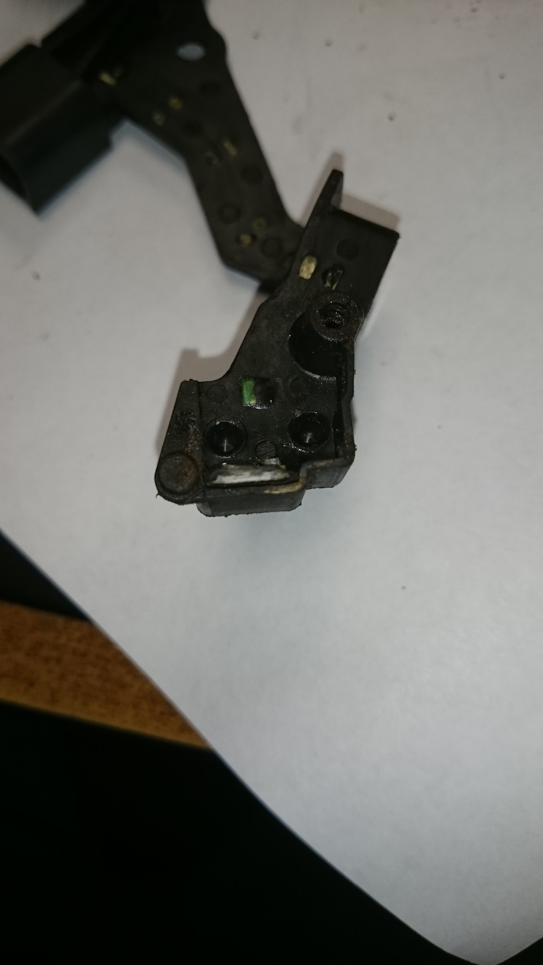

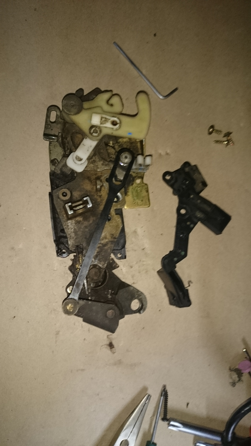

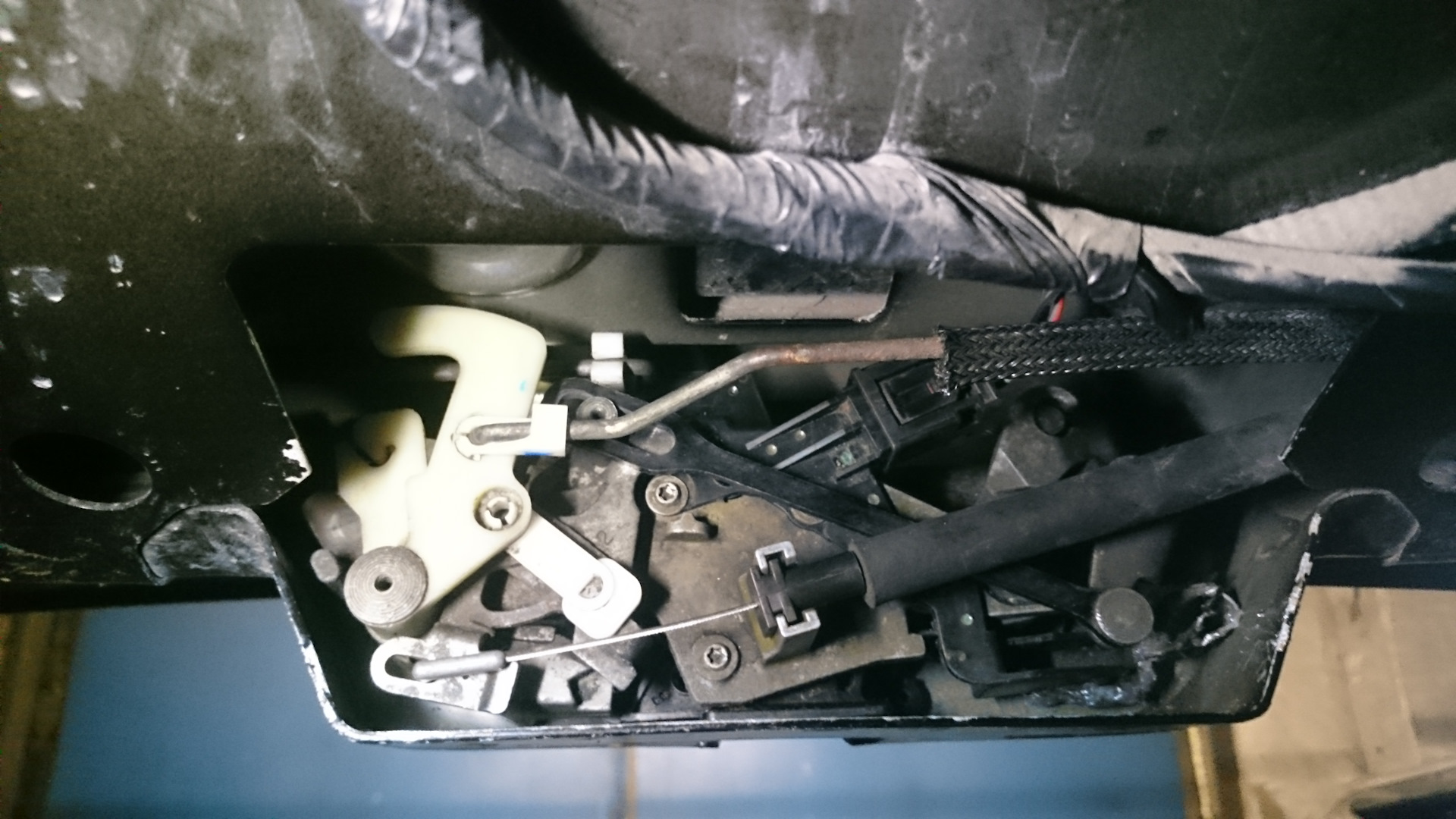

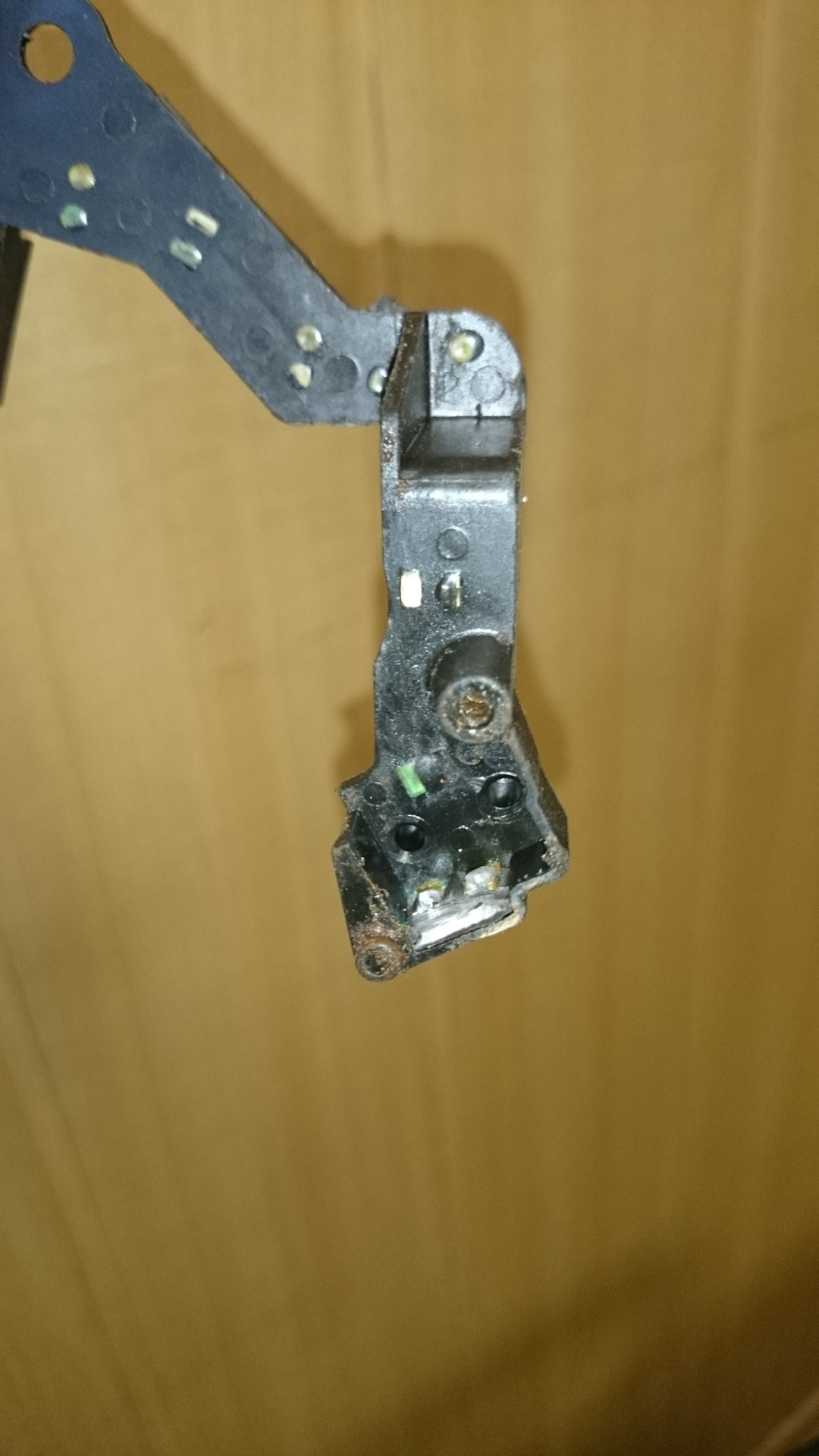

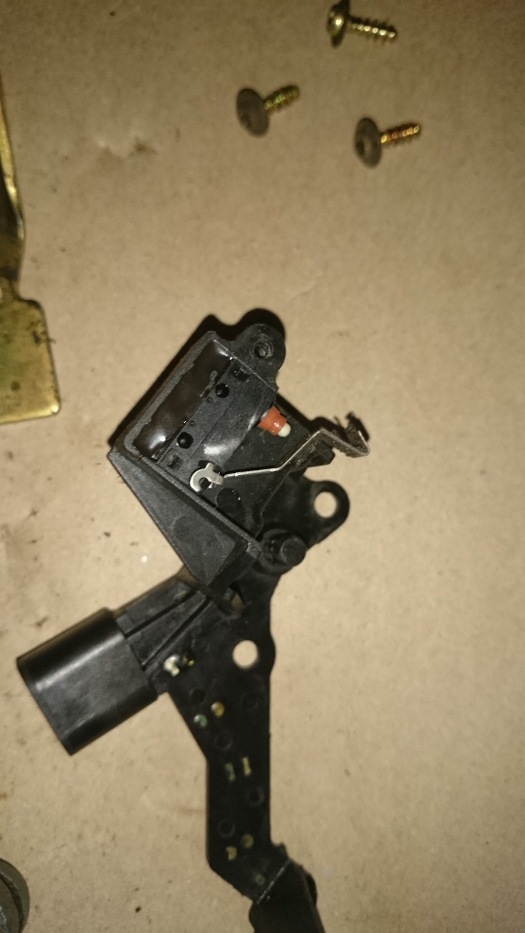

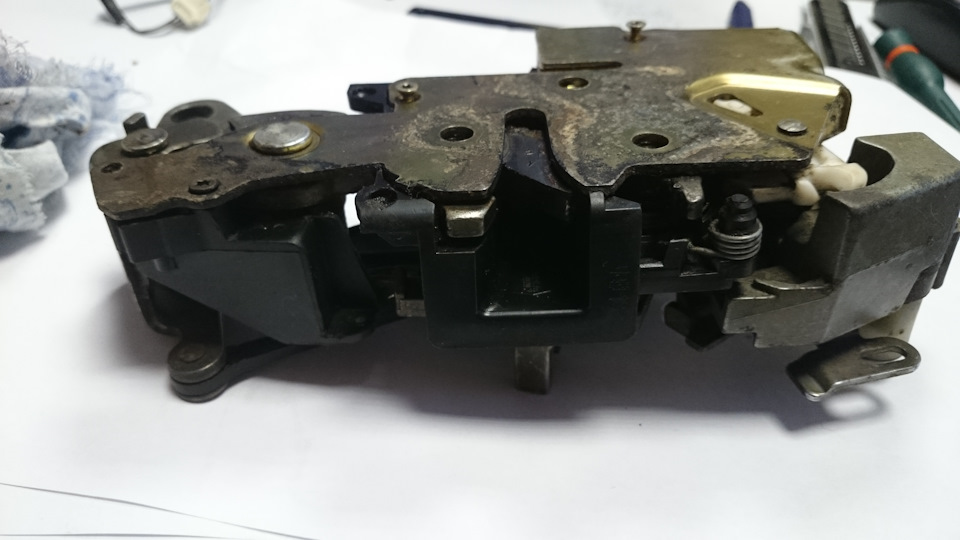

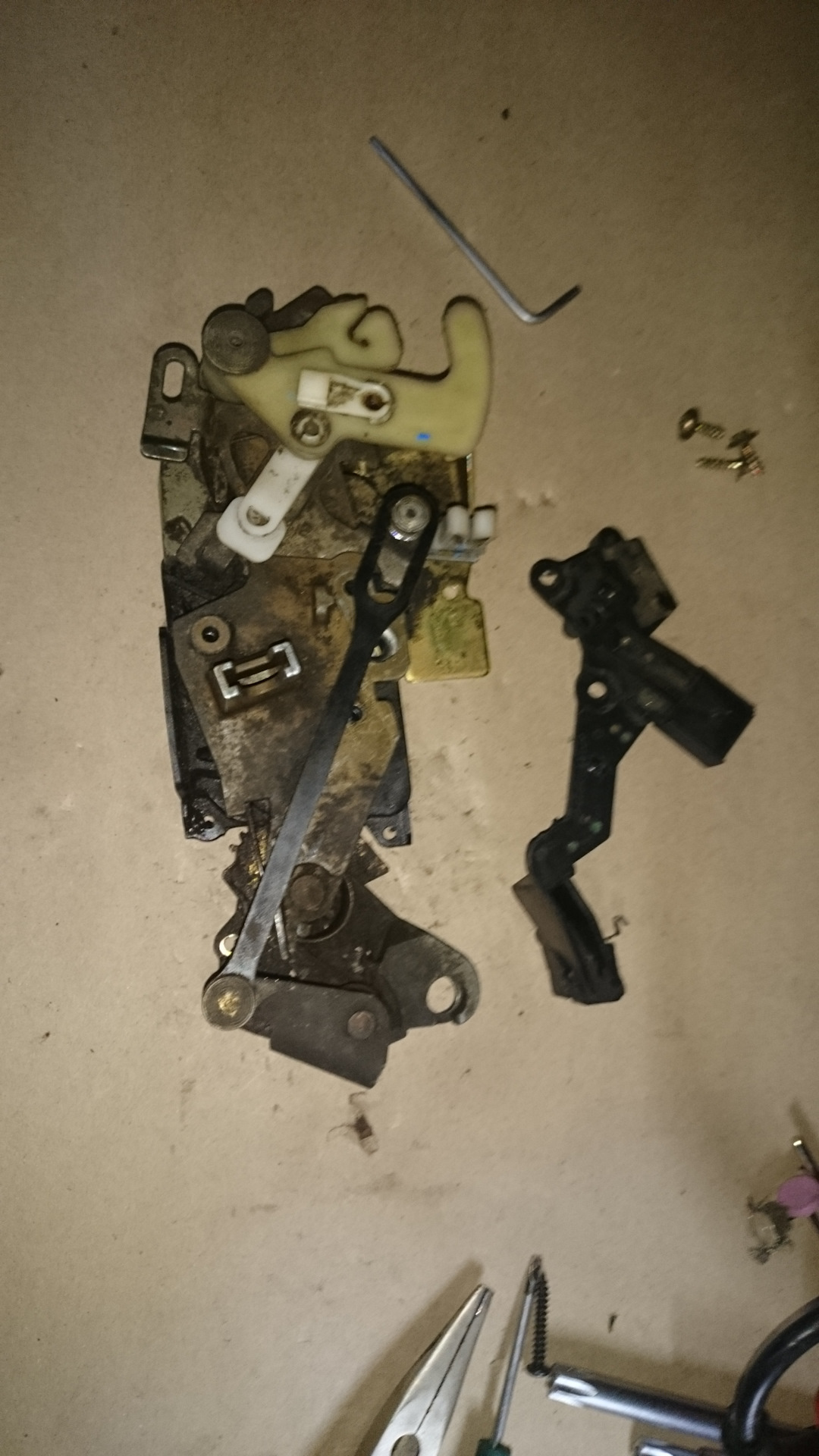

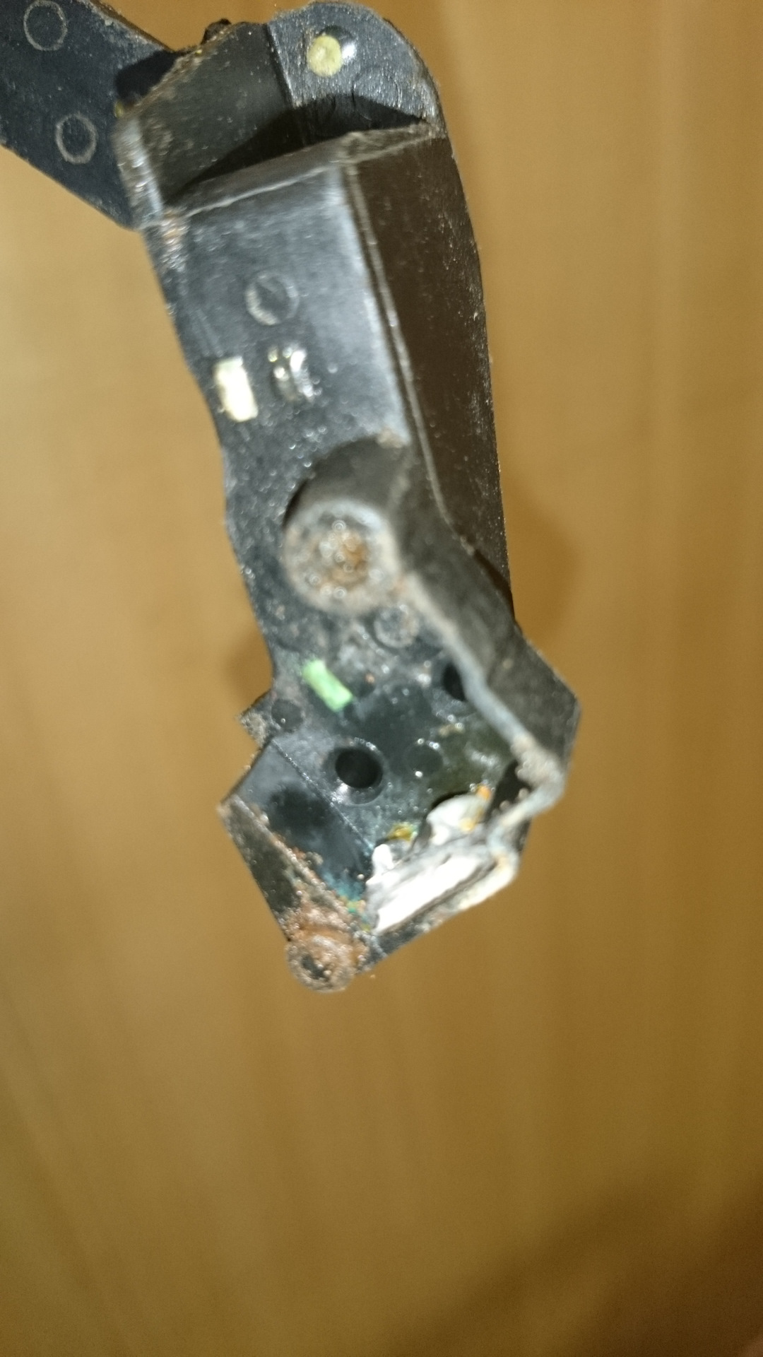

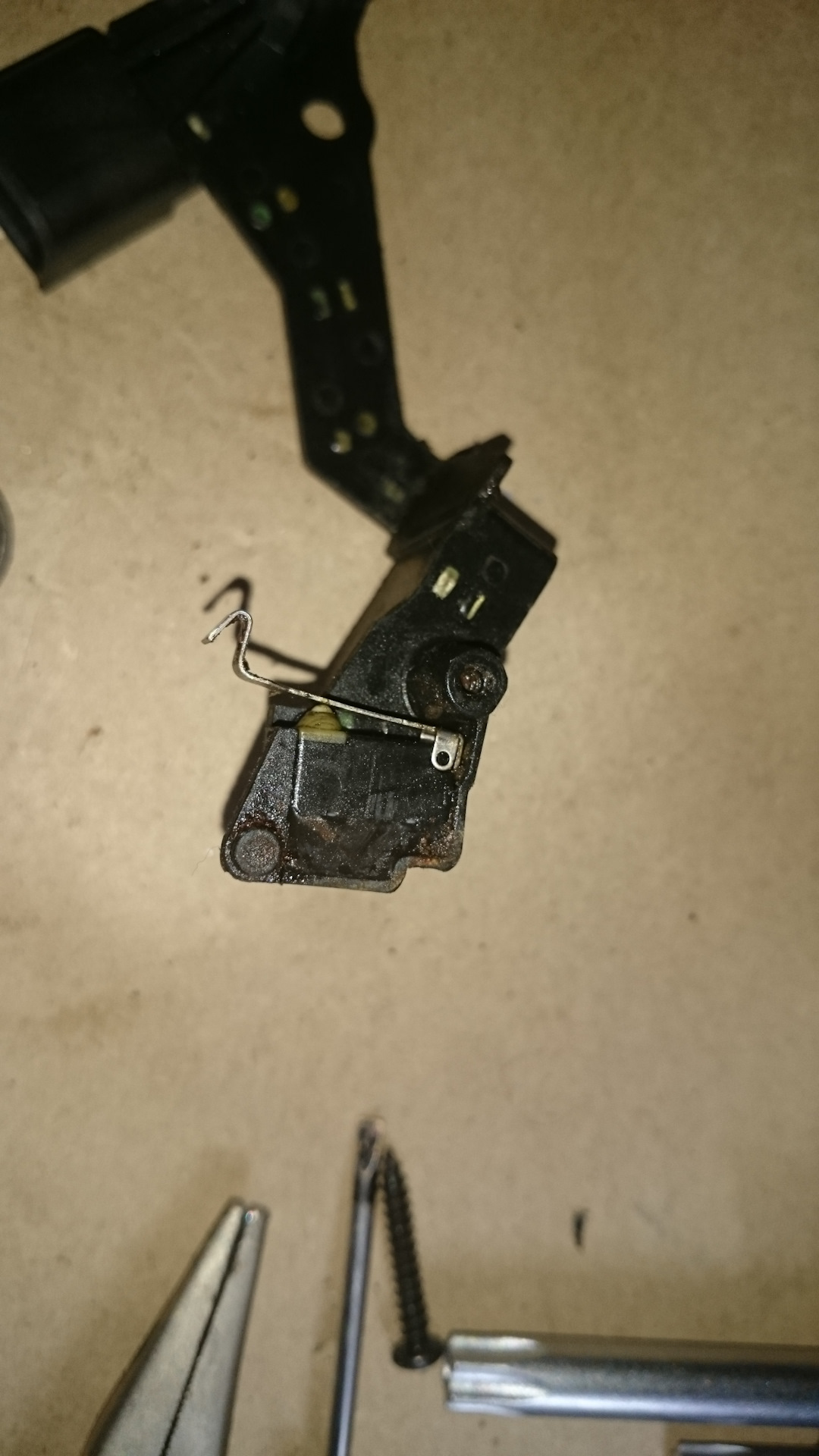

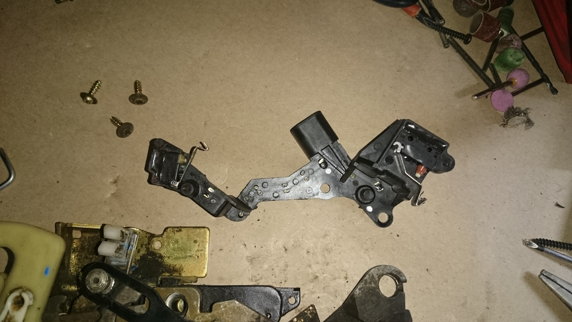

Всем привет! Про преимущества сервопривода пятой двери и говорить нечего итак понятно что это очень удобно и … Раз уж он предусмотрен комплектацией так и работать должен! Но при покупке он увы не работал, задался я целью это исправить, перекопал много инфы, у кого как, и как лечили. Родные болячки машины меня и направили на нужный путь; сначала был проверен жгут проводов под ногами водителя, и о чудо привод заработал, но никак не хотел притягивать дверь, а уходил обратно вверх. Стал проверять всю цепочку, нашел заклинивший мотор доводчика от попадания в него воды! Удалил пластиковые заглушки пятой двери внизу, зачем их поставили не понял?! Почистил, мотор заработал, но доводчик не доводит! Стал замыкать контакты на блоке и на фишке замка, и как раз замкнув два крайних контакта на фишке замка доводчик притянул дверь! Поняв где копать снял замок, и с него пластиковый развод на два концевика, как раз в концевике который замыкает при и дает сигнал для доводчика не работает.
Дальше на одном дыхании собрал и не фоткал, загнул лапку, подключил, проверил. Работает как надо!

Доводчик срабатывает при определенном алгоритме, т.е. Если дверь ползет вниз. Следующий сигнал от концевика замка, замыкаешь крайние контакты на фишке к замку.
Добраться до доводчика сложно?
Обшивку пятой двери снимаешь и все под рукой

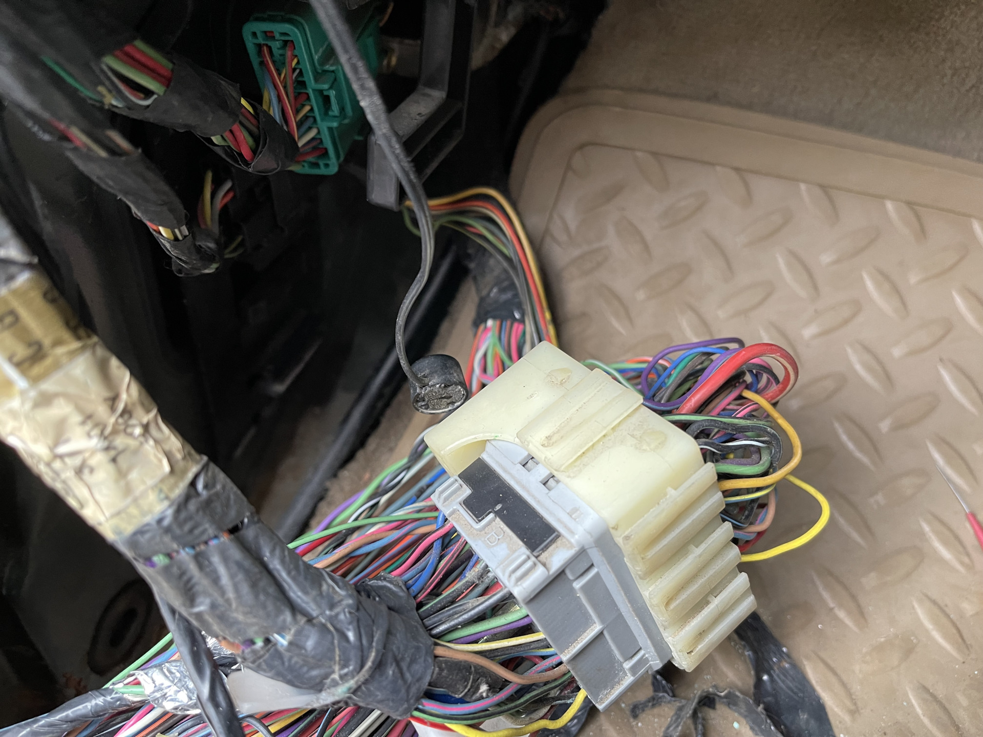

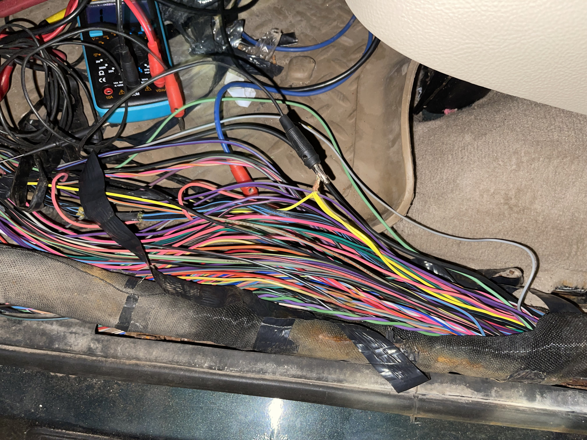

а ты лечил болячку в косе проводов под ногами водителя?
Нет, про это не слыхал. А куда там лезть и что смотреть?
Приветствую. Можешь рассказать что искать в этой косе?
Не работает дверь. Всё проверил, все приводы рабочие, питание на блоке есть, концевики отрабатывают. Но ни туда ни сюда не открывает.
Привет, зеленый проводок, он месте где раздваиваться спаян жту спайку переделать
Спасибо. А не в курсе за что он отвечает?
Сейчас так не вспомню уже, на нем ещё кнопка вентиляции сидений сидит, они работают?
Пассажирский работает. Водительский вместе с подогревом нет.
Значит в проводе дело этом, ищи его в пороге ног водителя
Ок. Спасибо. Я туда залазил, там всё вроде чистенько, но не потрошил. Попробую найти его.
Привет, я конечно понимаю что давно было, но можешь на фото примерно показать где это место. Просто не нашел вообще скруток зеленых проводов. Я правильно понял что это Томпсон где коса проводов уходит за механизм ножного тормоза или это ближе к двери?
Вот салатовые одни из них, сейчас у себя гляну
Sten52rus
Если для восстановления работы разных приблуд, то ближе к углу проема двери, в этом районе вроде…
Короче разобрал все до задней двери и у меня нету скруток зеленых, а ведь как раз не работает задняя дверь и подогрев водительский. Зато нашел скрутку желтую гнилую, но не что она дает.
Еще раз проверь в районе правой двери до разъёма

В двери смотрел доводчик сам? У меня недавно он заклинившим был, его перебирал смазывал и сам шавок концевик перебирал заново, сейчас все отлично работает. Вообщеи сигналы при закрытии и открытии двери на контактах замка и доводчика смотреть.
При открытии всех дверей пишет и при открытии багажника со стеклом. Проверял механизм дотяжки отвел его в противоположную сторону и замкнул концевик и он обратно вернулся. Остальные проверял, один срабатывает при когда дверь открыта, а второй когда закрыта но не до конца

Спасибо за наводку. Решил проблему. Отгнил желтый провод в пайке посередине порога и заодно он же окислился в разъеме большом. Восстановил его и скинул ошибки и дверь нормально заработала. А подогрев сидений тоже починил, нужно было модуль сконфигурировать.

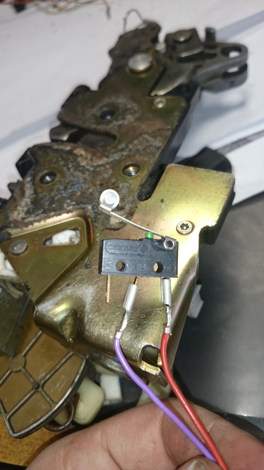

Подскажите пожалуйста, есть понимание по параметрам концевика?
Нашел похожие на али
ru.aliexpress.com/item/10…f&ws_ab_test=searchweb0_0, searchweb201602_1_116_10065_117_10068_114_115_113_10084_10083_10080_10082_10081_10060_10061_10062_10056_10055_10037_10054_10059_10032_10099_10078_10079_10077_10093_10073_10100_10096_10070_423_10052_10050_424_10051, searchweb201603_8&btsid=a2a66408-cb24-40cf-b74b-0e094c05d383
Ток там маленький, так что параметры любый с самых низких, главное влезть в размеры, родной шириной 14мм и глубиной 5мм, но тот который я встроил был в длину почти 20мм и глубиной 6, и лапка короче но зато ролик на конце, вообщем влез и работает. На трех контактном кончевике подключаться к крайним контактам.
Так в дополнение для инфо, судя по обзору Ali корпус 20х6мм — это их текущий заводской стандарт у китайцев, тч если решать вопрос — то только как у вас.
Огонь! Этот долбанный концевик болезнь багажника.
