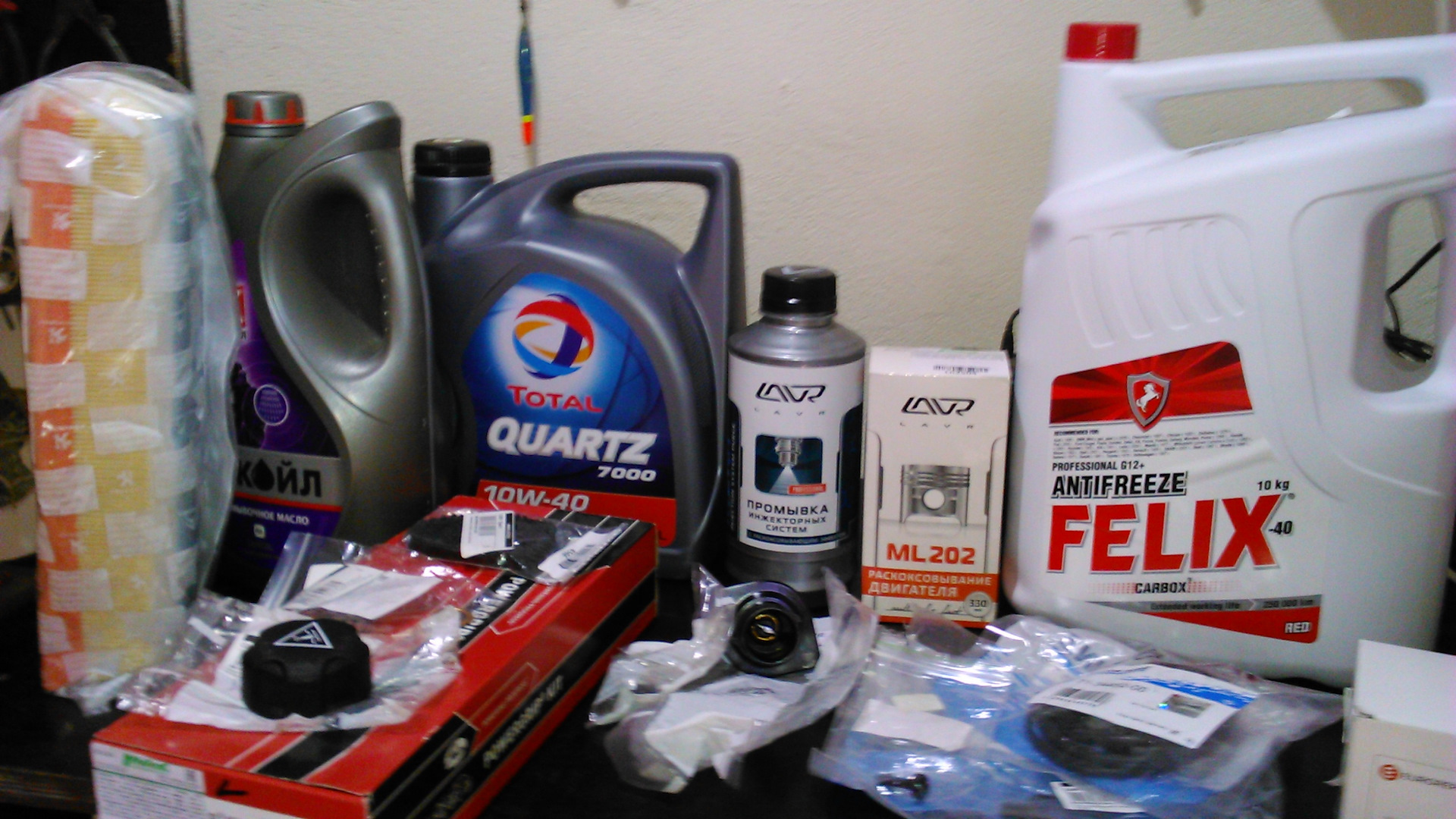

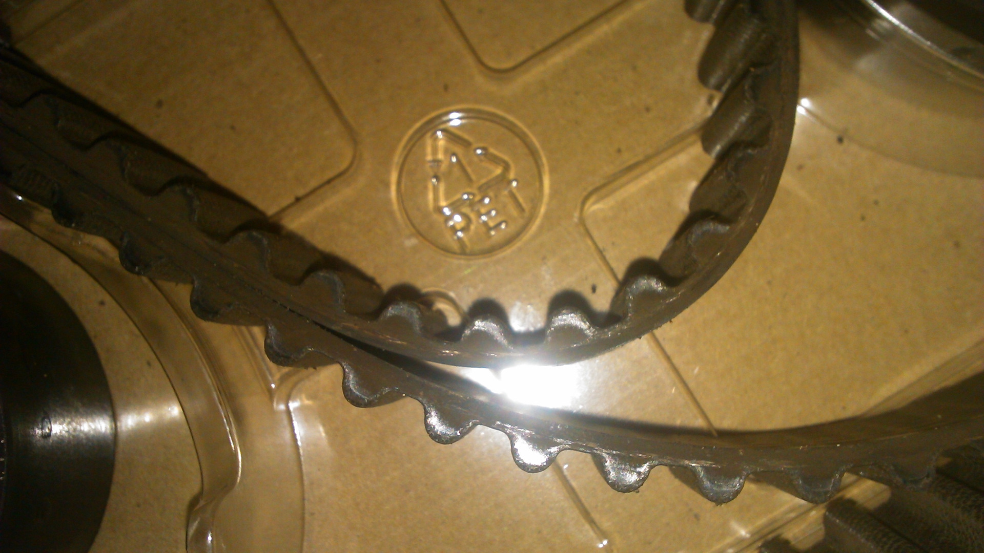

Подошло время ремня грм (почти 80000 за одно и масло 8800км), закуплено всё было в конце лета -ТО системы охлождения было проведено ранее т.к. в гараже нету проточной воды.
Уезжая в командировку промыл Лавром форсунки, залил раскоксовку слил масло и закрыл машину в гараже на 2 недели .Приехав с работы занялся пыжиком.Инструкций по замене ГРМ в нете много в плоть до заводских. У кого вопросы спрашивайте. Комплект ставил гейтс т.к. первый комплект был такой-же и отходил без нареканий.

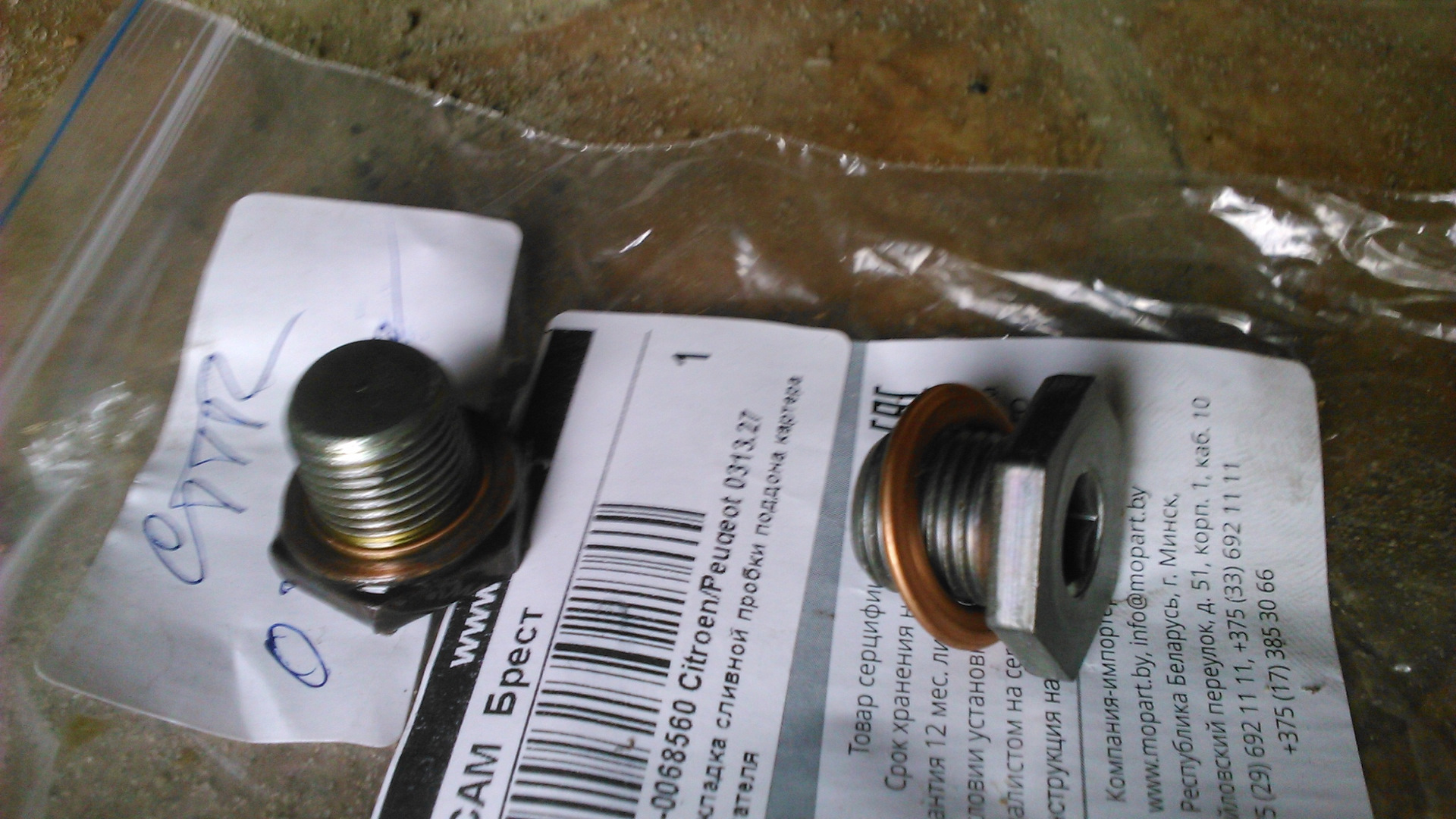

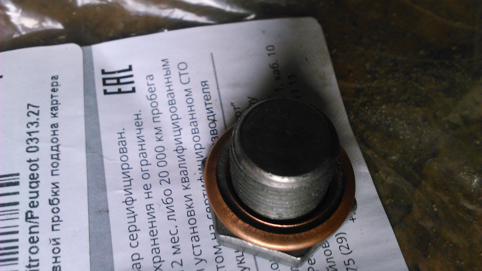

После всего промыл систему смазки маслом для промывки лукойл(т.к. использовалась химия лавр).и залил неизменный тотал нареканий к маслу нет --на некоторых заменах масла был угар после 7 тысяч, но думаю это из за качества масло беру на авторынке.Так-же поменял сливной болт и прокладку, в оригинале она идет с разрезом внутри которого вставлен уплотнитель

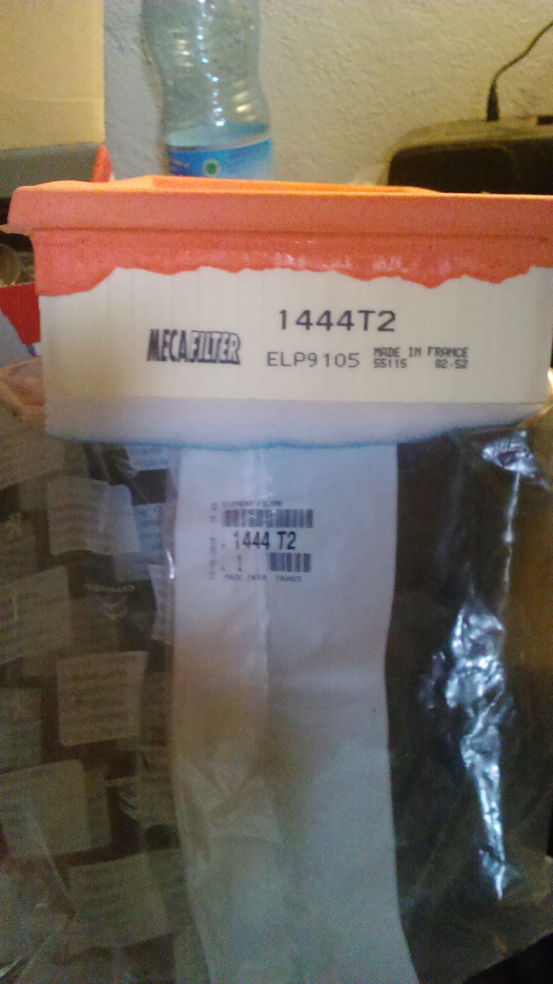

Воздушный взял для запыленной атмосферы
Маслянный фильтр -для машин старше 5 лет eurorepar взял ради интереса.

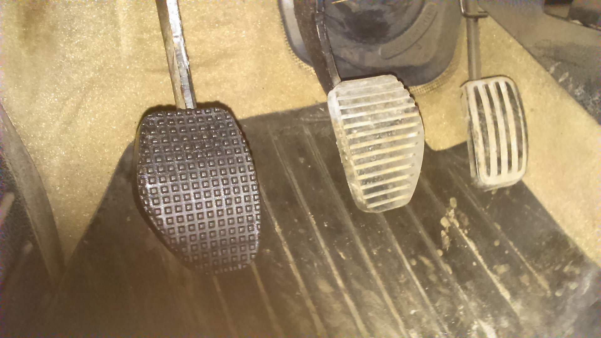

Заменена была ещё накладка на педаль сцепления(не оригинал, но какая фирма не помню)старая была стёрта не критично.
Старый ремень был ещё норм без трещин на изгиб, но наружная сторона стала тонь
Всё собрав затянув и проверив, со спокойной душой за выполненную работу поехал домой.

цену болта сливного не подскажешь?
031121 это номер а цену не помню т.к. брал ещё летом
спс

А чем воздушный фильтр отличается от обычного?
По внешнему виду заметил только дополнительную нашлёпку из какой-то вспененной ткани на фото с низу фильтра, где-то слышал отзыв что она немного задерживает воду при её попадании, а взял ради интереса.
ААА)) ну тогда у меня тоже для запыленной атмосферы)) давно еще был фильтр с наклеенным поролоном, при замене поролон оторвал и теперь кладу его перед фильтром. От замены до замены несколько раз стираю его и назад кладу.
Basile406
Я юзаю похожий только фирмы манн. Очень нравится, постоянно беру себе и на сестер машину (307 1,6i).
Благодаря этому материалу (белому) фильтр меньше забивается и как следствие служит дольше — изучено на собственном опыте.
