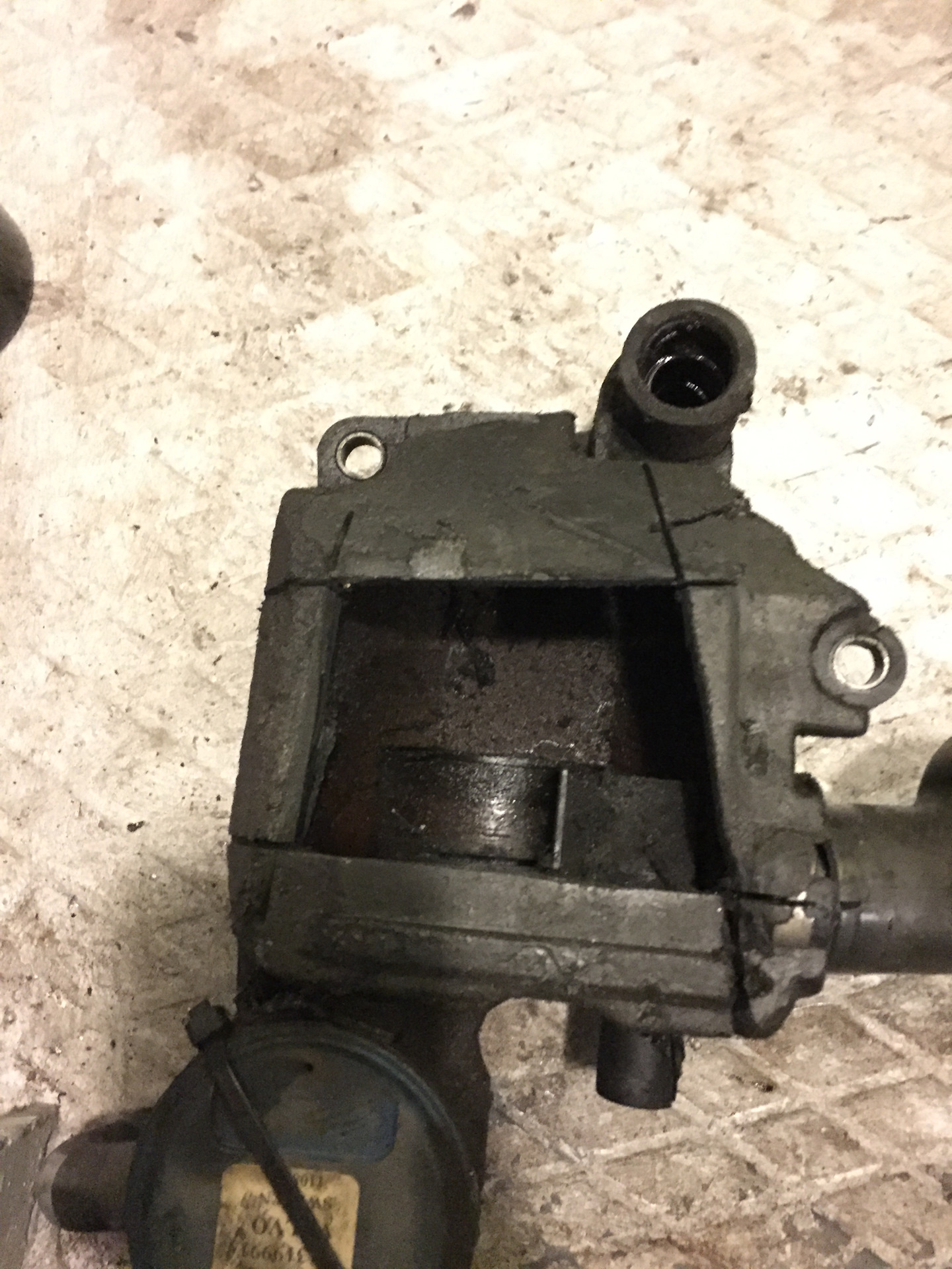

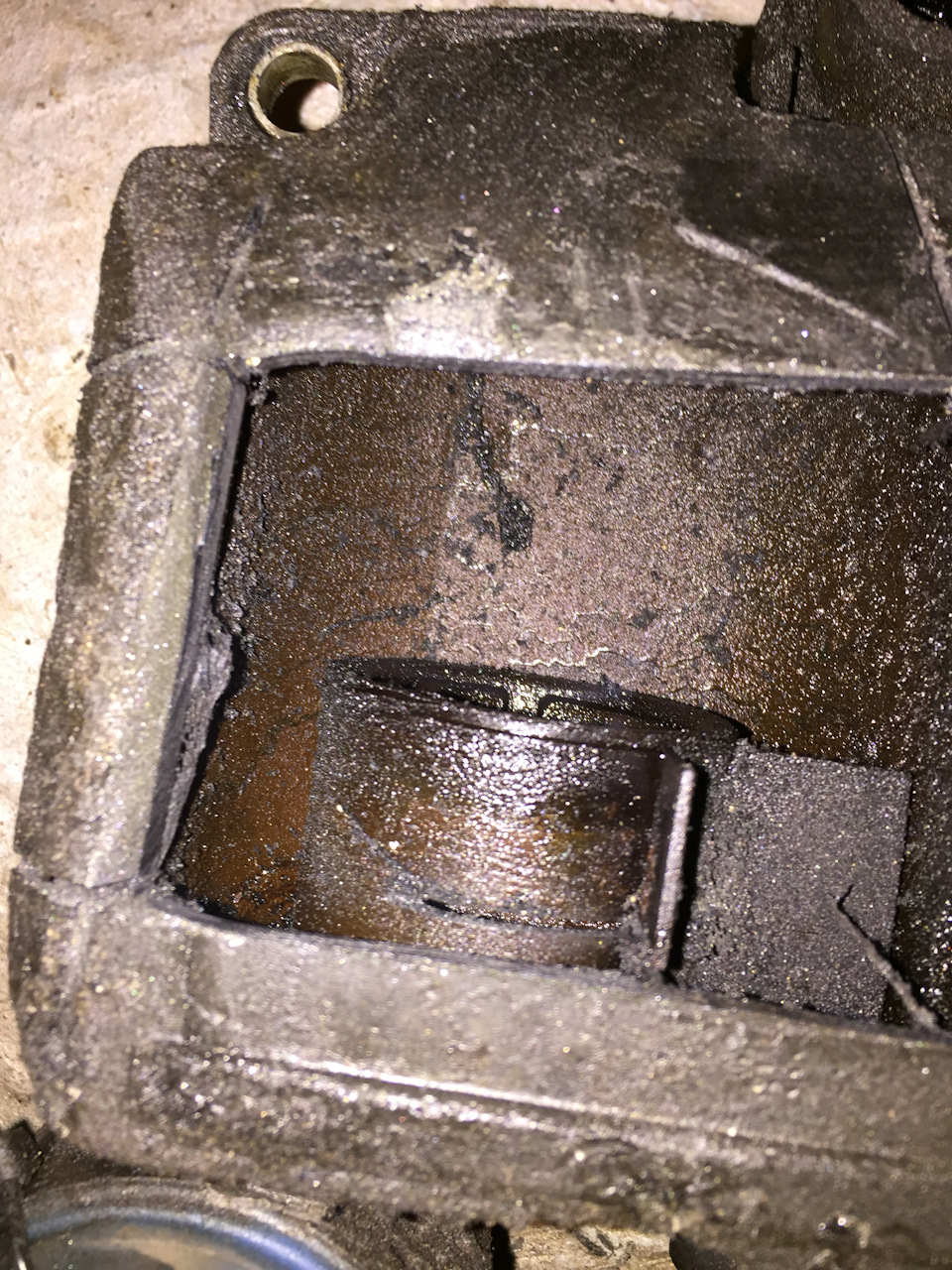

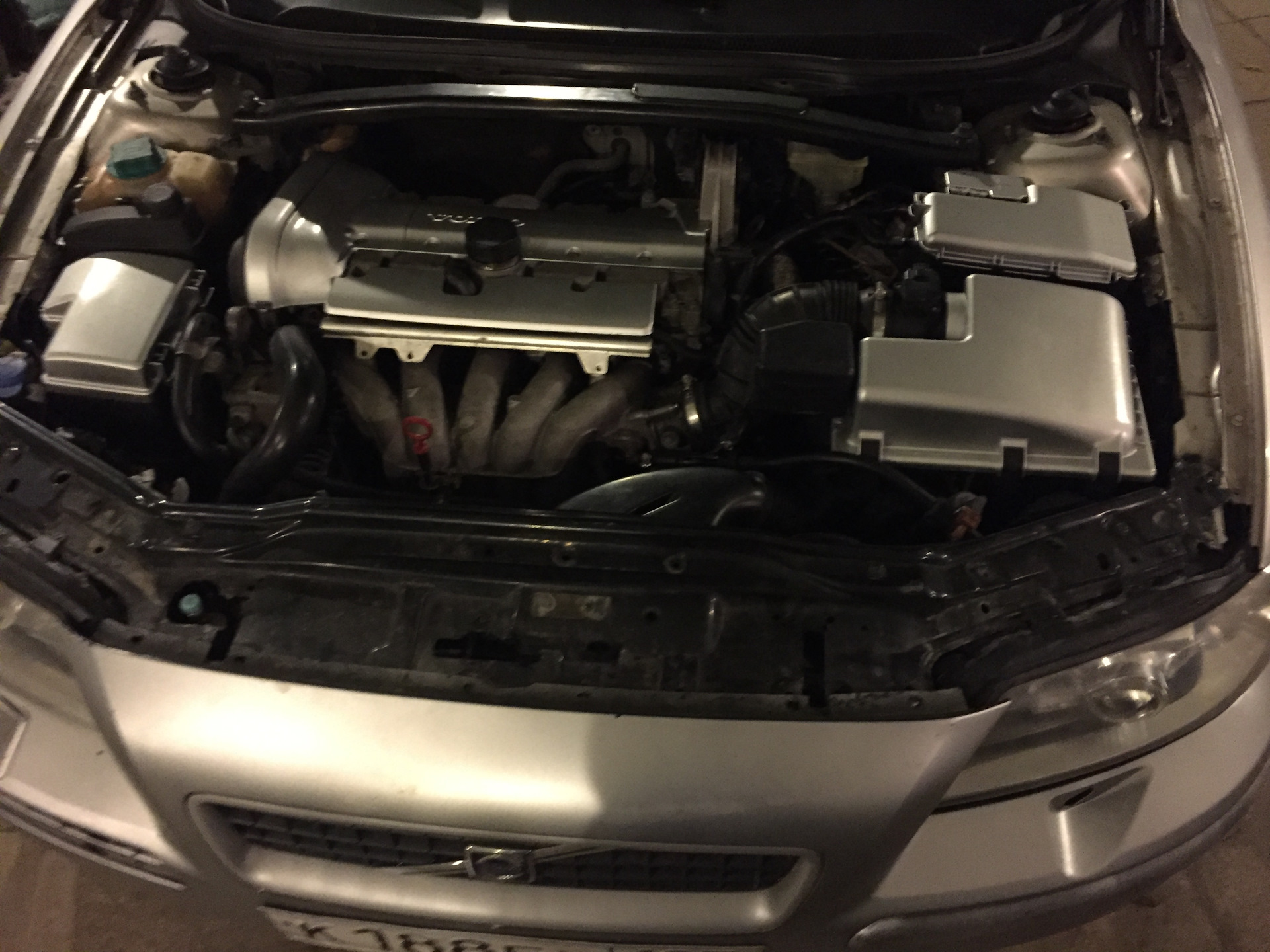

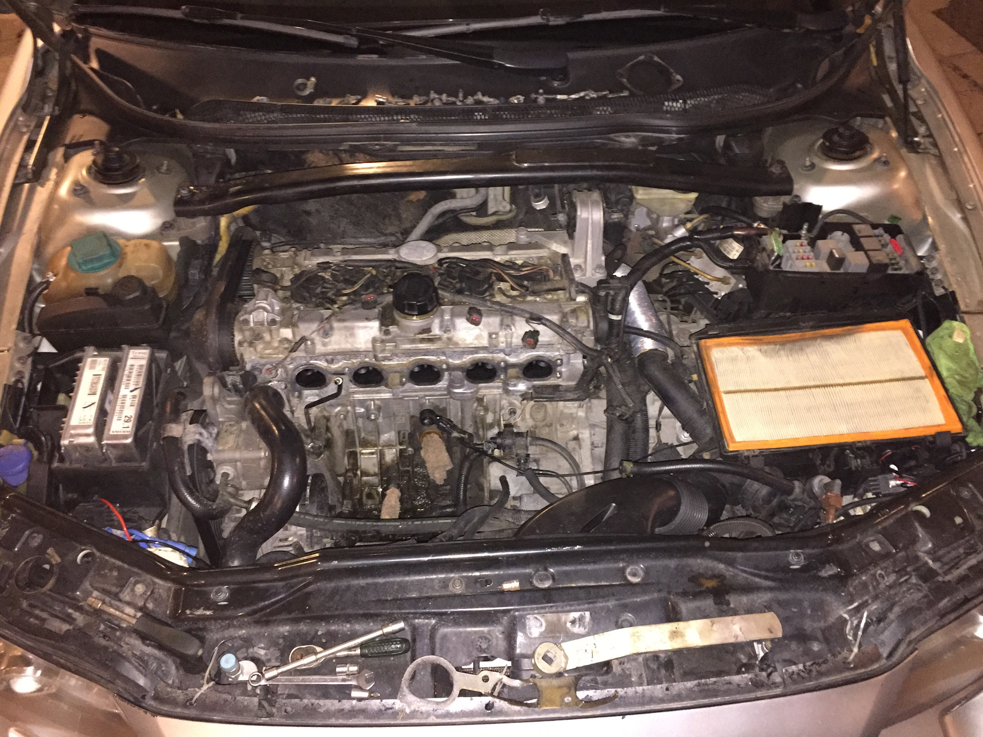

Всем привет, тут перед выходными решил поменять вентиляцию картерных газов, все запчасти покупал в магазине(магазинвольво, на улице сущевский вал)последний раз менял на пробеге 80 тысяч, на момент второй замены пробег был 261 тысяча, думал там ужас, масло лью GT OIL, но был удивлён тем что практически не забита была вентиляция))))

Первый раз менял с помощью драйва, на улице в январе)второй раз проще было, ушло 2,5 часа с перекурами))))

Порядка часа работ. Меняется легко, снял впускной коллектор, далее снимаешь уже вкг и усе и будет тебе радость

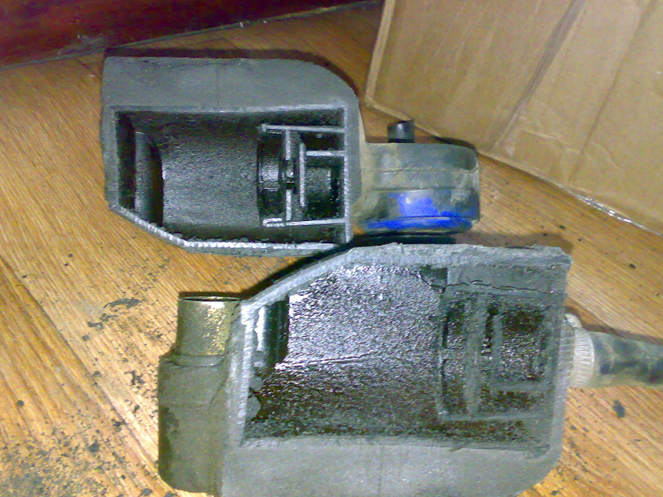

А какие были предпосылки к первой замене на 80ткм? И какое состояние маслоуловителя было?
Предпосылки были (выдавило сальник)был намного хуже, трубки были забиты
Ничеси! 80 тысяч? Смотан пробег? Хреновое масло?
Пробег подтверждён был Обуховом Измайлово, масло кастрол лили, нагара было много
В сервис привёз, показал, сказали из за масла некачественного

Вот где сам клапан там и забиваеться, а в само бачке наврятли.

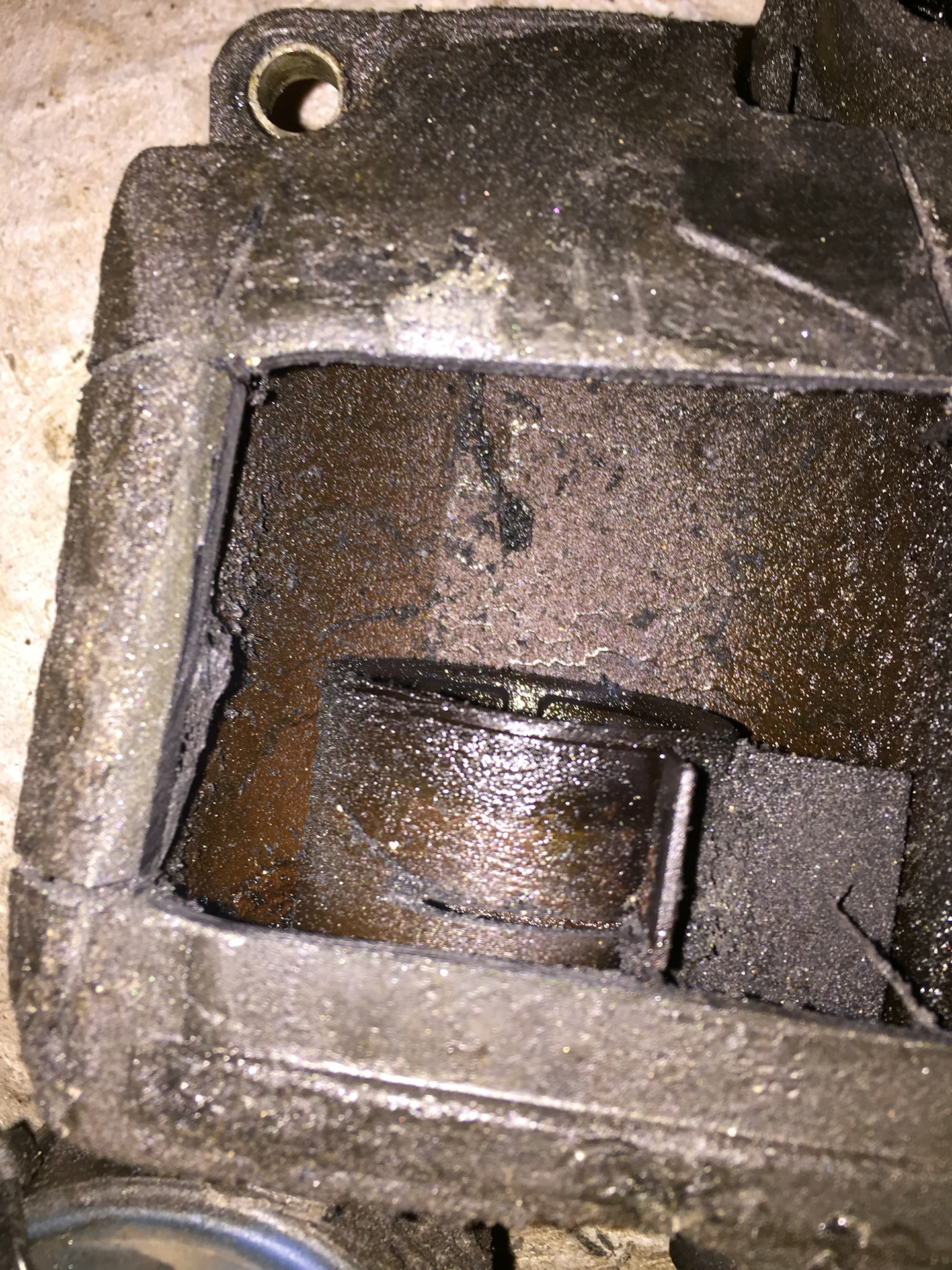

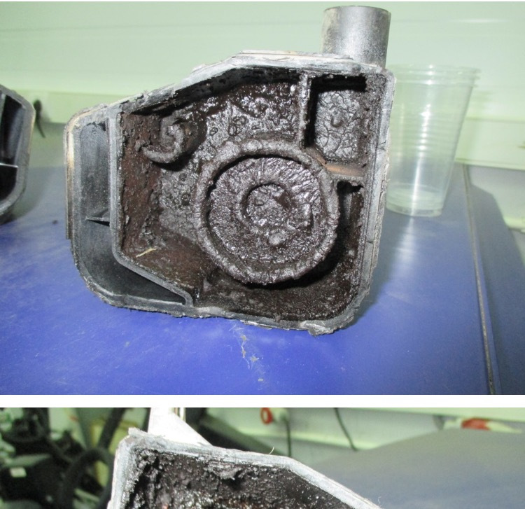

Я сравниваю с этим и с тем что было после 80 тысяч на кастроле
тут вообще жесть, а вот мой который менял недавно.
ООО, моё фото
Да да, фото с драйва, первый при замене был практически такой))))
Ну бачок это не вся вентиляция и есть много мест, где могут вылезти проблемы
Да многие не знают что канал например в блоке забивается наглухо
