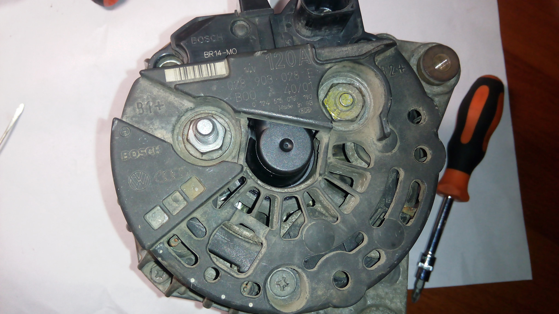

Не так давно "занеоченьдорого" попался бошевский генератор 028 903 028 E, точь-в-точь как у меня. Решил взять и перебрать, чтоб запасной был если что.
Занедорого — значит в предсмертном состоянии: 13в на хх, орущие подшипники, заклинившая муфта с биением, сточенные вхлам токосъемники и т д.
Для проведения ремонтных работ нужно запастись терпением, ключом для обгонной муфты, парой съемников для подшипников, крестовой и плоской отвертками, головками на 13, 15 И 17 + запчасти, список будет внизу.

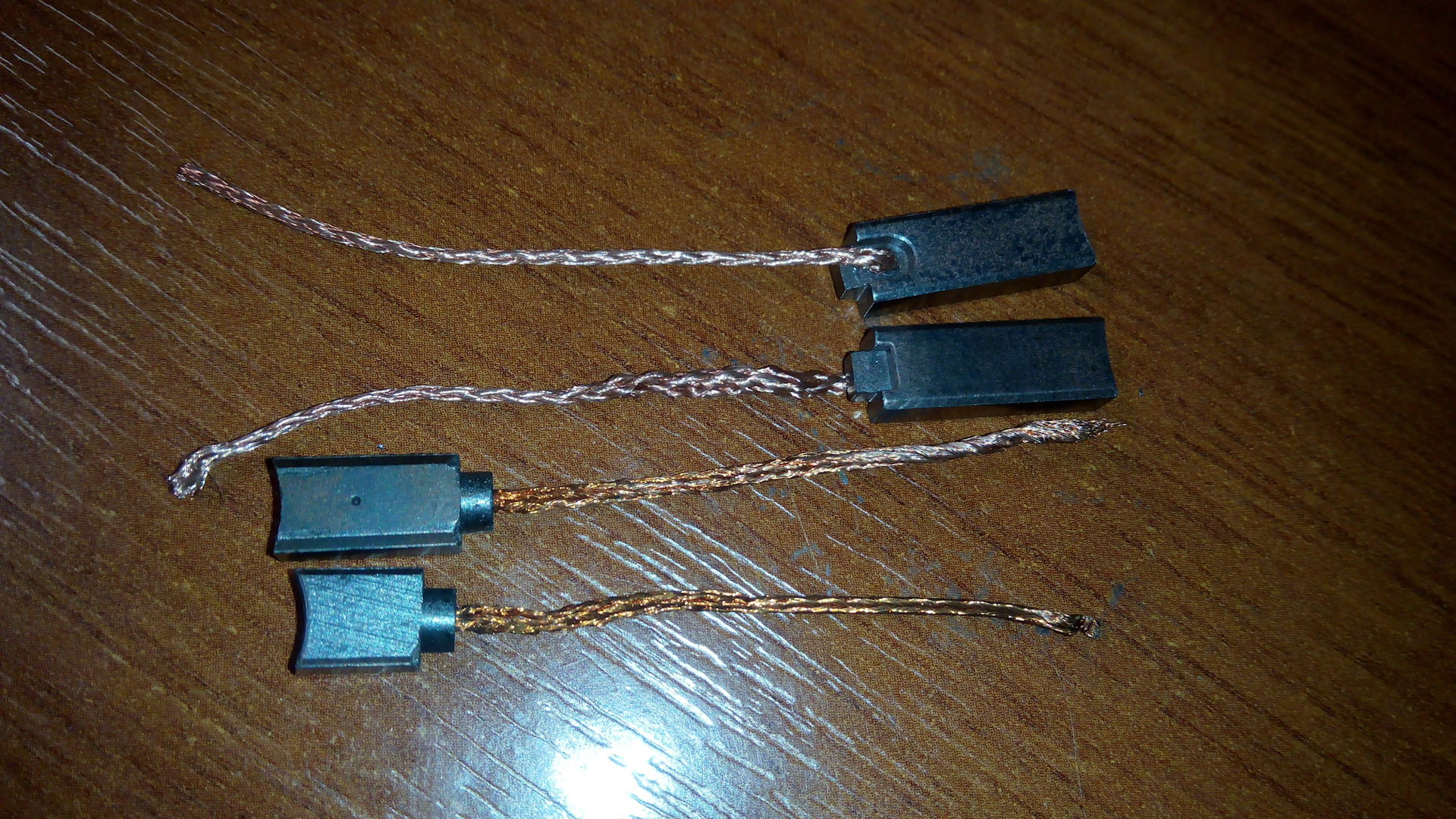

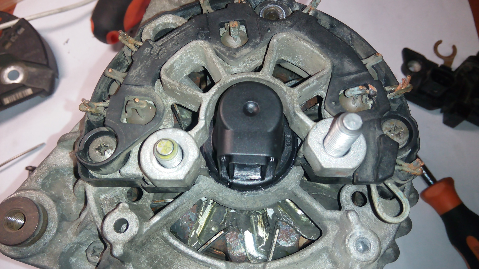

Первым делом были перепаяны щетки в шоколадке (шоколадка, таблетка — регулятор напряжения).
Можно взять и регулятор в сборе, но зеленое земноводное не позволило мне это сделать, т.к. начинка в шоколадке полностью рабочая.

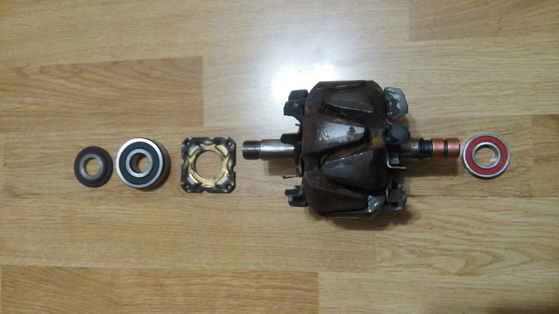

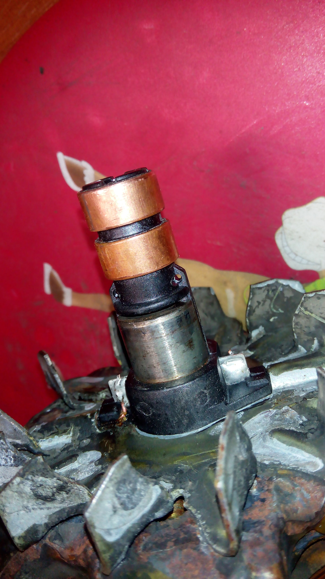

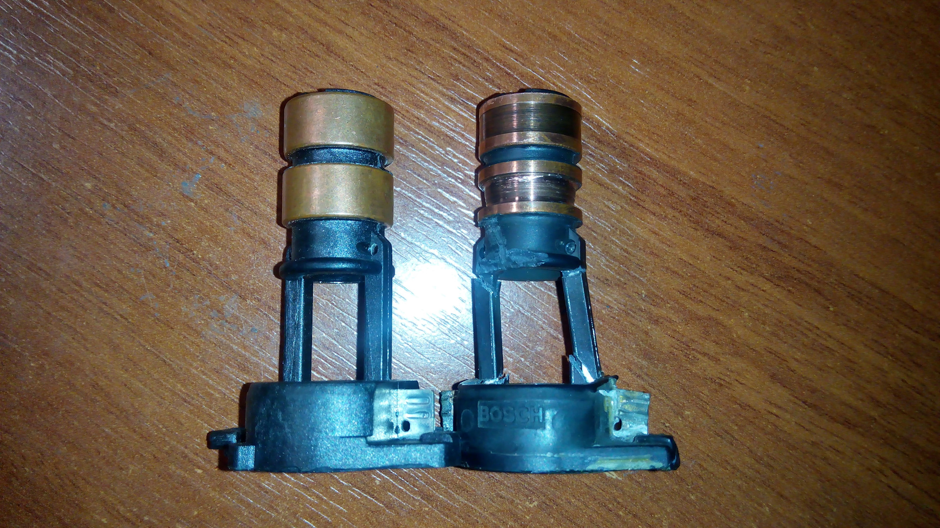

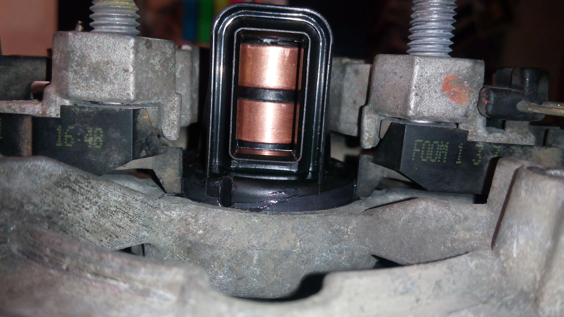

Сборка якоря.
Вместе со щетками перепаяли и токосъемники. Пришлось подпиливать пластиковую основу.

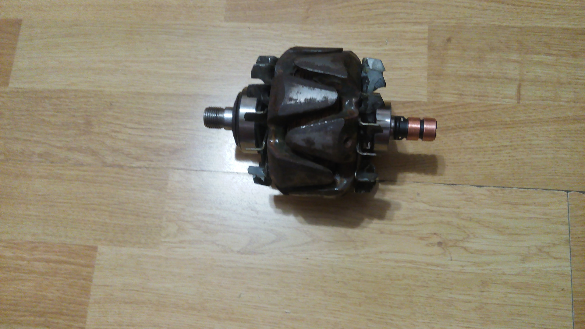

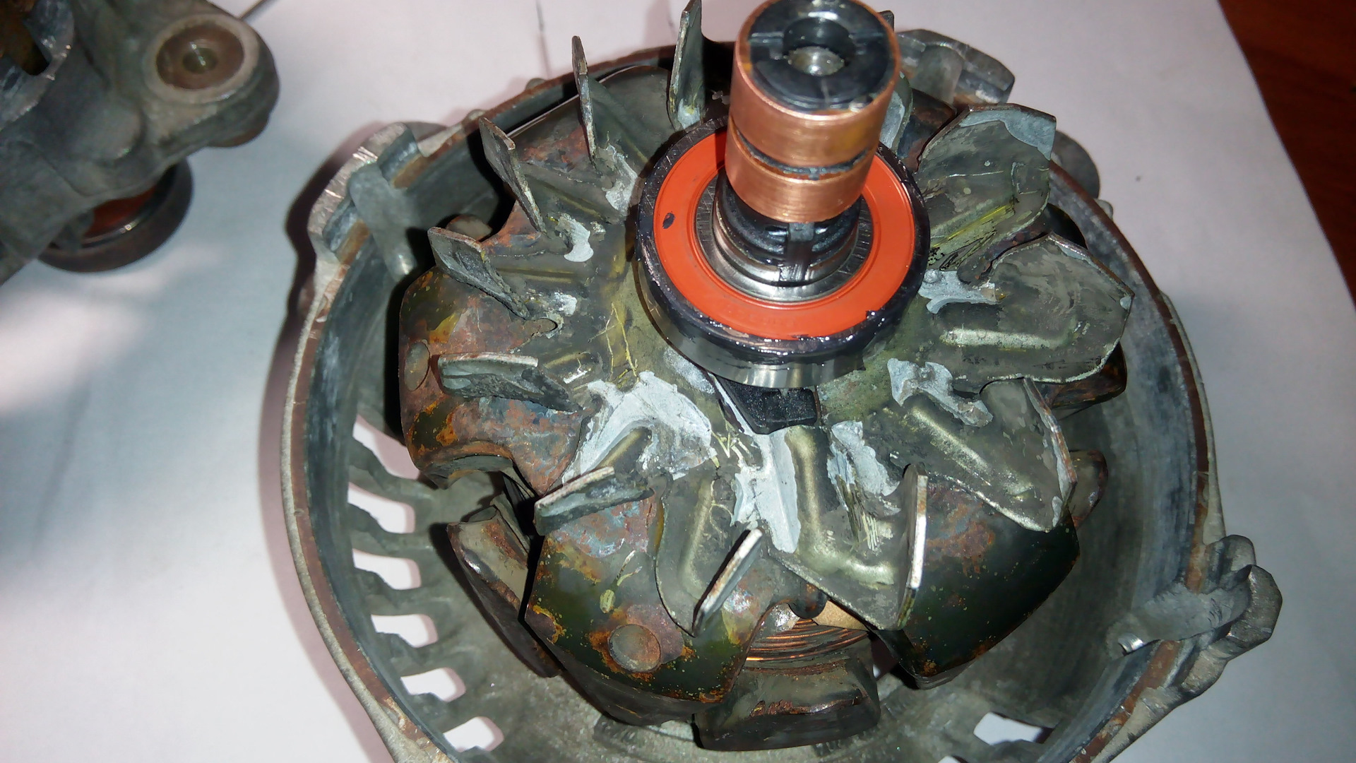

Подшипники и крышки устанавливаются в последовательности как на фото. Квадратная крышка прилегает 'чистой', более выпуклой стороной к подшипнику.
Перед установкой нужно очистить следы ржавчины мелкой шкуркой и нанести немного монтажной пасты.
Подшипники легко ставятся на место с помощью двух высоких головок 17мм и молоточка. До упора. Якорь собран.

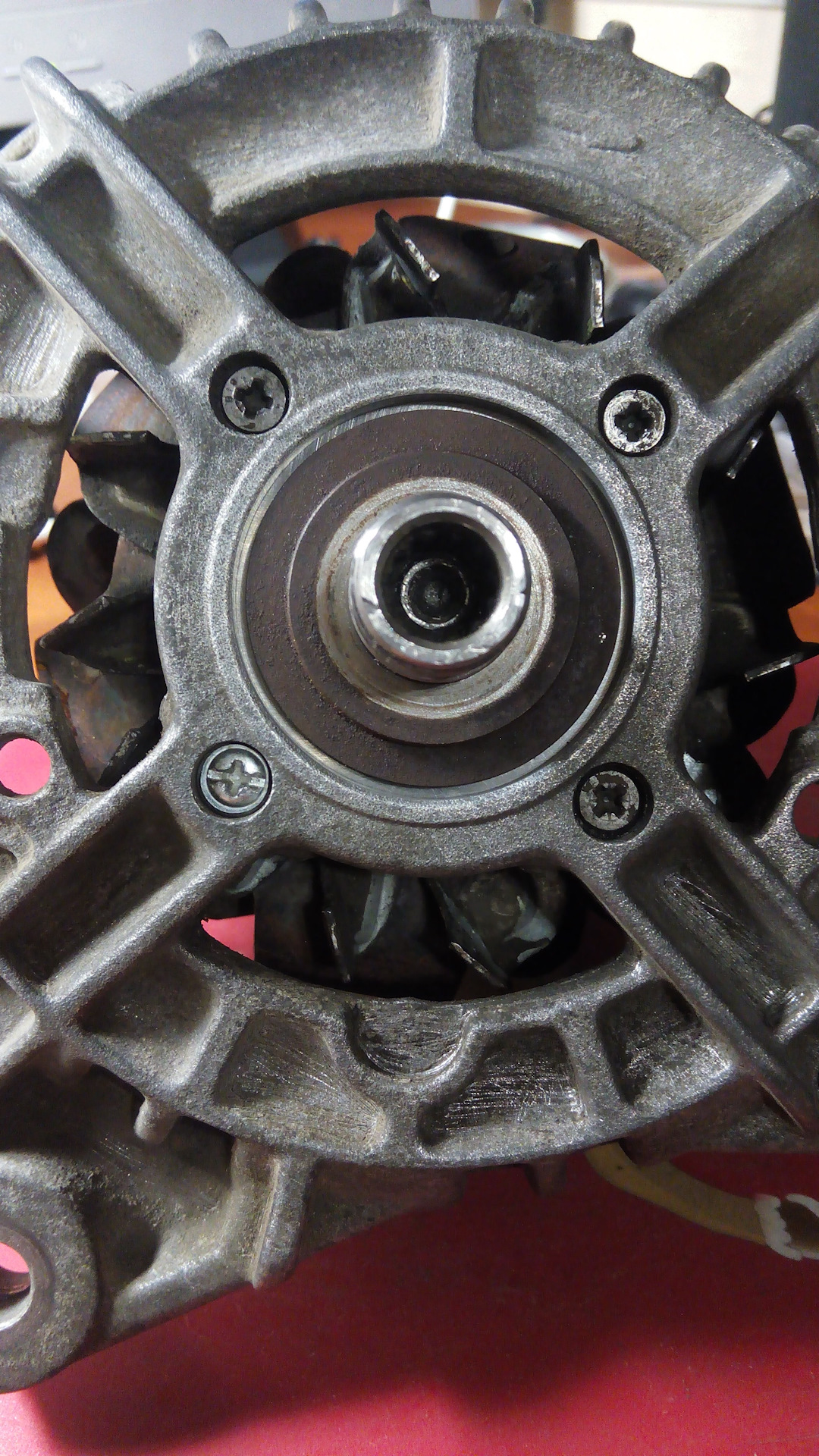

Далее сборка передней части.
Той же мелкой шкуркой очистить посадочное отверстие подшипника в корпусе. Без особых усилий он становится на своё место. Закрепить крышку 4мя винтами.
Накрутить муфту, с крышкой, спецключ не нужен.

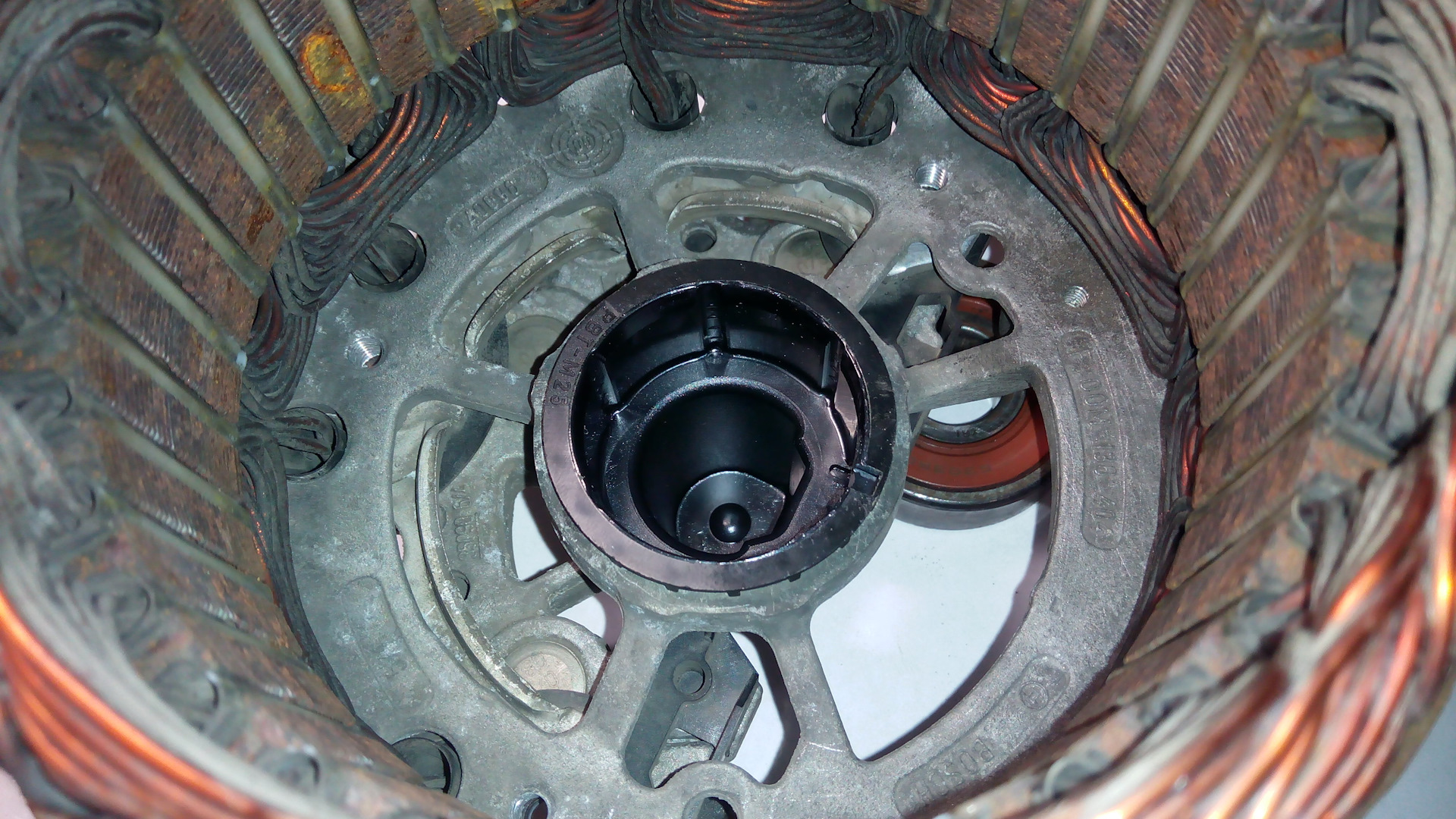

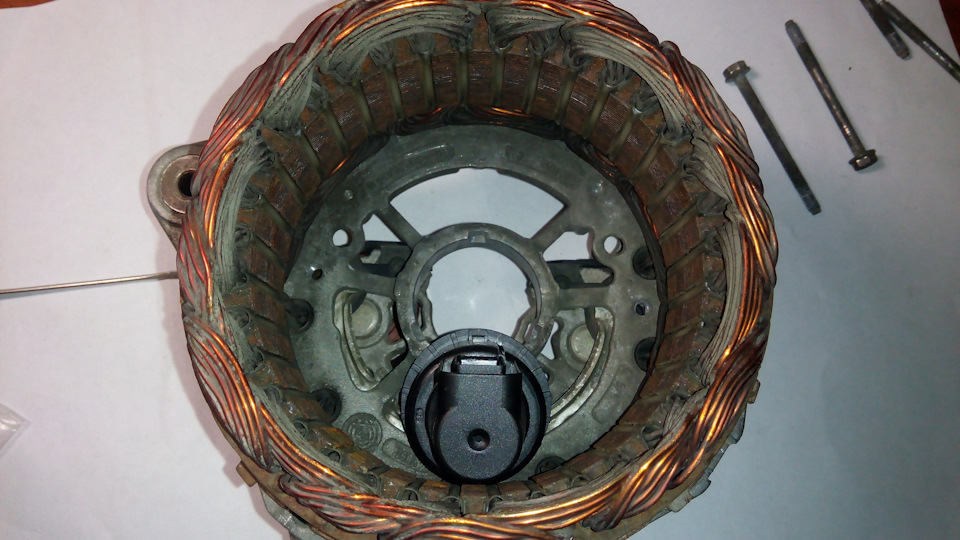

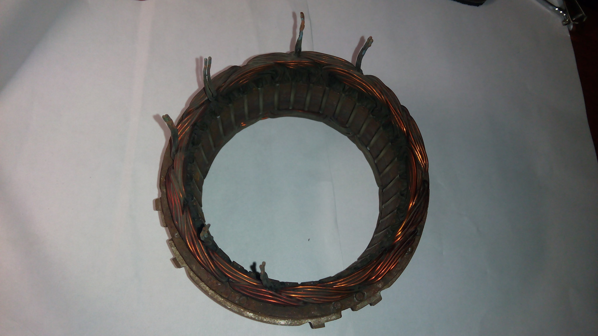

Обмотка и диодный мост.
Проверка. В генераторах данного типа три параллельных обмотки. Нужно прозвонить каждую и удостовериться, что они не соединены друг с другом и с сердечником.
Контактная часть обмотки просто обжимается диодным мостом, достаточно разогнуть провода и мост в руках. Таким же способом обжаты и диоды. Нужно найти среди них пробитые и заменить. С моими было все в порядке.

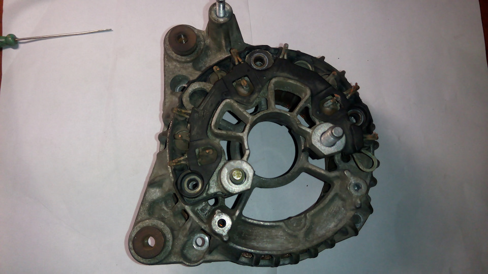

Сборка.

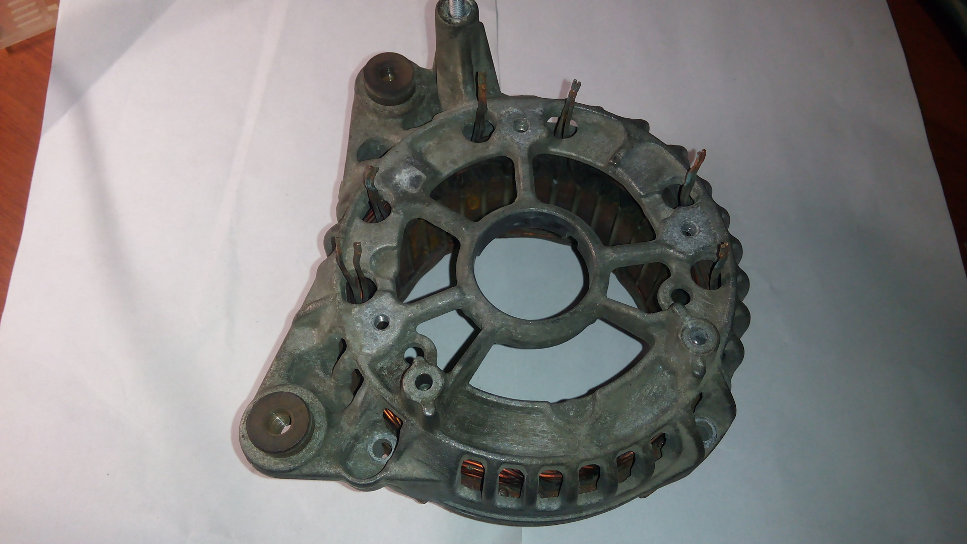

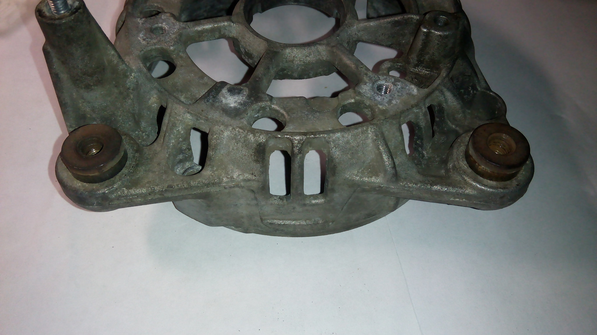

Пока задняя половинка корпуса в руках, нужно "осадить" крепежные втулки, для упрощения последующего монтажа. Головка на 17мм + болт м8.
На обмотке сверху расположить заднюю часть корпуса генератора и обжать диодным мостом. Можно и пропаять, хуже не будет.
В серединку вставить корпус заднего подшипника, направление задается отливкой.
Нанести монтажную пасту, соединить обе части корпуса генератора, закрутить 4 винта по периметру — подшипник встанет на своё место.
Зачистить контакты на регуляторе напряжения и крышке, и завершить установку. Генератор собран!

Щетки генератора. Cargo: 142343. 25р за пару. Можно купить щетки от ваза, а именно — от омерзительной восьмерки, но, судя по отзывам, они стираются быстро.

Обмотка (статор). Cargo: 139920.

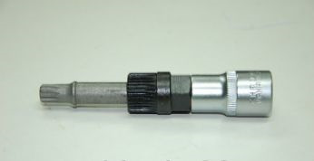

Ключ для обгонной муфты. Jonnesway AI010127

привет. подскажи а диодный мост на всех разновидностях bosch 120A одинаковый?
Привет. А какие ещё бывают их разновидности? У меня в руках четыре гены таких побывало, все одинаковые.
По номеру у гугла надо спрашивать, но сдаётся мне, что одинаковый

Подскажи, какой флюс использовал для пайки щёток к регулятору напряжения?
Я с паяльником не дружу. Попробую уточнить
Спасибо, а то здесь была информация, что не припаивается ни чем.
Не паяется ни чем! Чем я только не пробовал! Там точечная сварка нужна
Выход есть — при замене щёток нужно оставить немного провода от старой щётки и паять именно к нему.
Вот в том то и проблема что остался провод только на одном контакте! Второй я просверлил обвязал проводом и пропаял, хватило на пол года! Снова значек заряда появляется! Покупаю новый регулятор!
Болтиком мелким притяни, такой вариант тоже работает.
