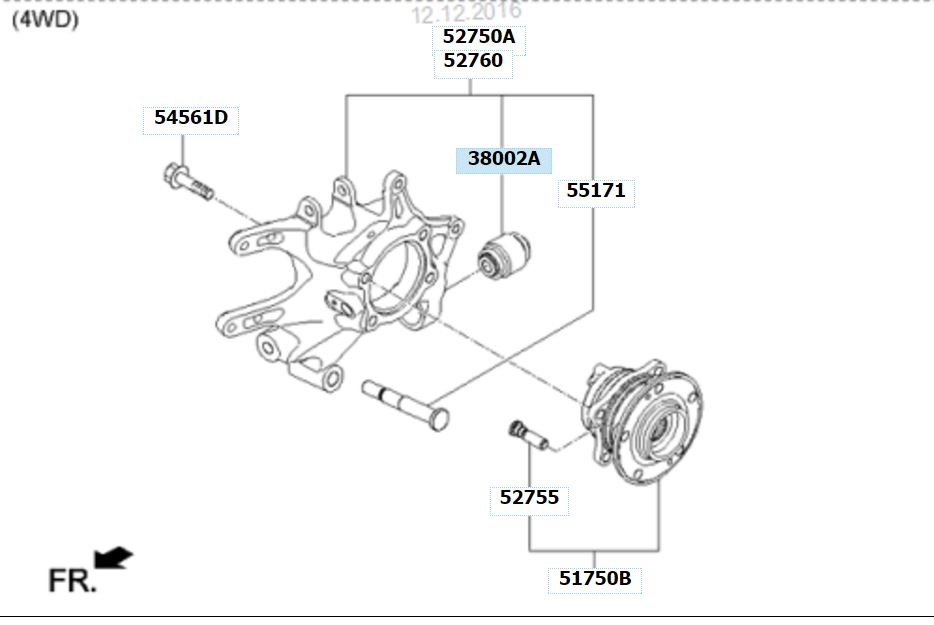

Доброго всем времени суток ! Поскольку я человек дотошный и не люблю откладывать в долгий ящик, что то не доделанное, то моя борьба со скрипом задней подвески была продолжена . Кто читал эти две части www.drive2.ru/l/459416366210898488/, www.drive2.ru/l/459437256931869293/, тот знает всю пред историю ! Вчера вернувшись с работы домой, этот скрип мне не давал покоя ! Я естественно полез в недра интернета и стал искать, как выпрессовать этот сайлентблок, поскольку новый заказан . Нашёл несколько видео, но не Соренто, но важен принцип . Процесс не сложный, но нужен съёмник и его придётся изготовить . Но для начала я решил проверить вот это видео
И не выпрессовывая сайлентблок снимаем с него стопорные колечки ( да не удобно, но что делать ) и как на представленном видео набиваем его смазкой . Одеваем назад стопорные колечки и всё собираем ! Выезжаем на улицу и voila скрипа как не бывало ! А заказанный сайлент блок пусть ждёт своего времени ! И опять же меня мучает вопрос, ну почему же этого не делают офицыалы им же всё это проще и удобнее делать, чем в гараже на карячках ! Хотя от выполненной работы получаешь огромное удовлетворение, основную работу конечно сделал лучший в мире механик, который работает у меня, результат достигнут и это главное ! Всем добра и хорошего настроения ! Удачи на дорогах . П.С. Фотографии не делал руки были не очень чистые !

Была аналогия на спортейдже 3, раз в год менял, потом плюнул и поставил не плавающий от Санты и забыл.:
Не плавающий сайлентблок от Санта Фе на Спортаж
По опыту владельцев многие ставят альтернативный сайлент от Хундай Санта Фе. Многим нравится что он не плавающий, и замена его на плавающий становится практически вечной, ну или с очень большим ресурсом. В плане комфорта езды практически ни чего не меняется. Даже задок становится более собранный, но чуть жестче.
Кого это не смущает, ставим смело. По размерам всё подходит. Фото-отчёт по замене
Номер в каталоге не плавающего сайлентблока от Санта Фе: 55257-2P000. Подходит для полного и моно-привода.
2 вариант:
Аналоги: TRW JBJ 1080, Lemforder 38446 01
после того как в салент набил смазки, до сих пор не менял, он не скрипит и не стучит, а про замену я знаю, но у меня уже куплены новые плавающие
Хорошее решение но не на долго, снимать и выпресовывать конечно же нужно
это уже как застучит, а пока есть время сделать приспособу

лечится шприцеванияем трансмиссионного масла
не надо ничего разбирать
трансмиссионка лишь отложит скрип и сделаетчутб большим срок до появления стука

По весне полезу разбираться со скрипом в спортаже тестя, сдается мне, что там такой же сайлент скрипит. Как именно нашли источник звука?
привет Алексей, открываешь багажник и потихоньку покачиваешь как тут www.drive2.ru/l/459416366210898488/, кажется, что скрипит пружина, но это именно плавающий салйлент, у меня тоже самое было со спортейджем
